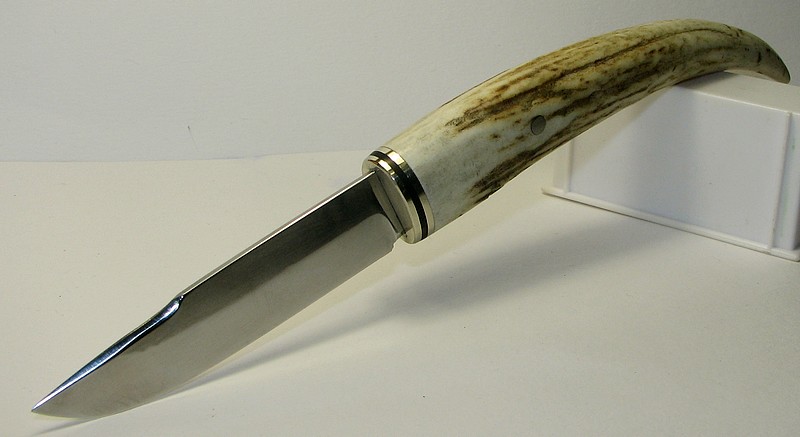

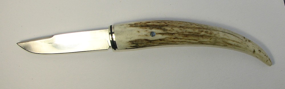

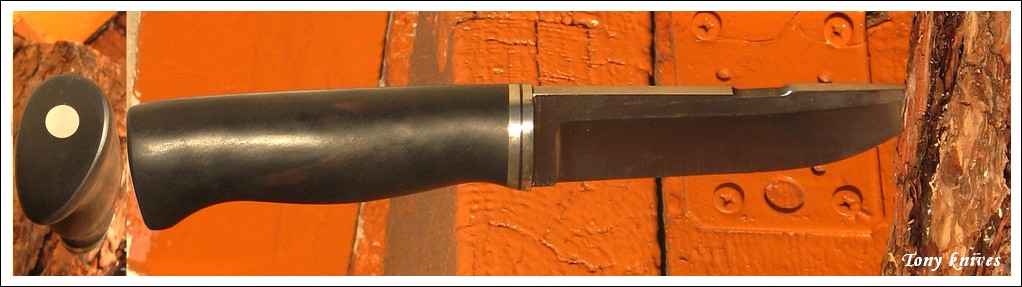

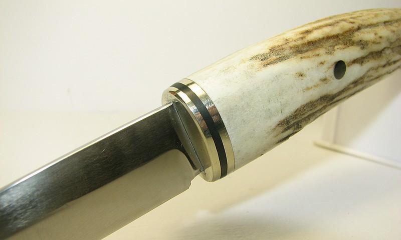

Peiliukas kaimynui. Paprase uzdeti įkotę geležtei nukaltai is voztuvo, autorius nezinomas!
Medziagos: fibra, aliuminis, žalvario intarpai, nerud.plienas, suktas berzas.
Del dizaino abejoju, tačiau toks buvo pageidavimas
Ir vienas iš senesnių

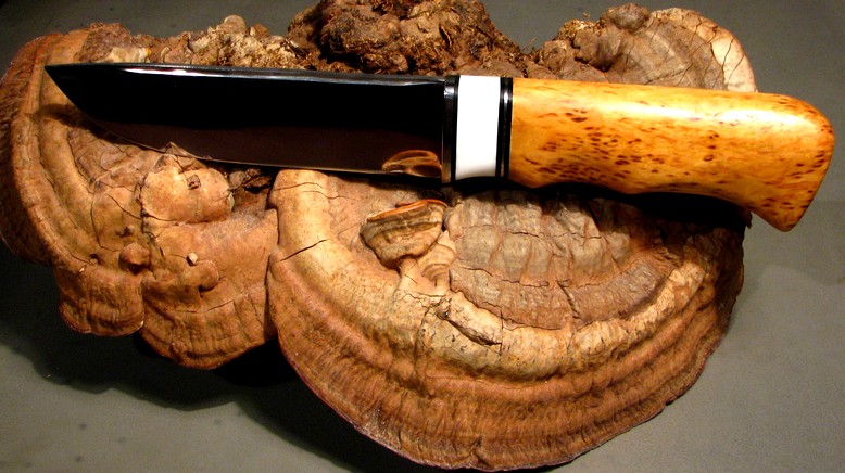

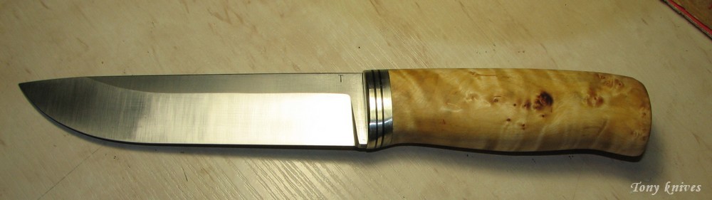

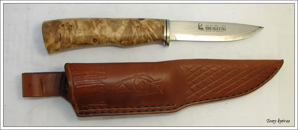

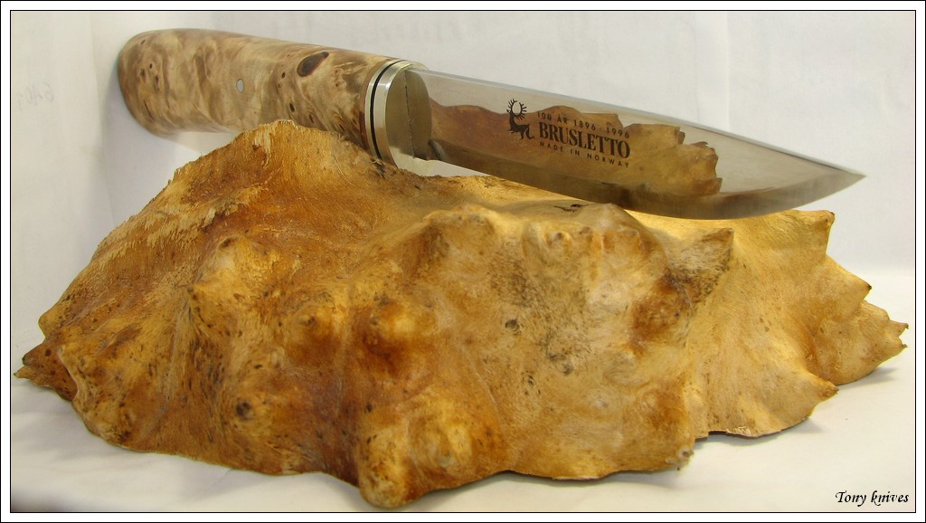

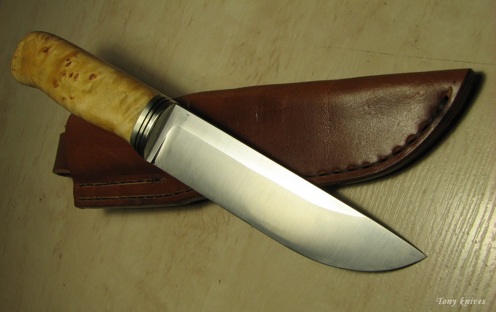

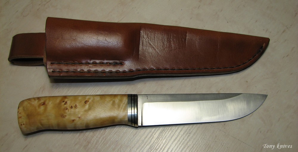

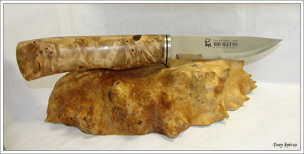

Aprengta Brusletto geležtė, beržo gumbas, NiSi, oda, fiber tarpine ir t.t..

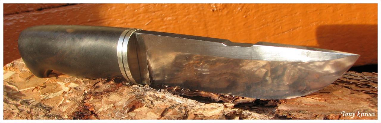

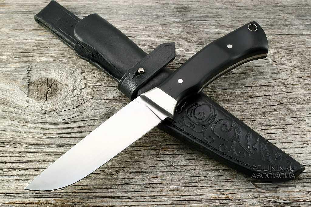

Išdrožiau viena geležtę iš PCB plokščių kapojimo peilio. Plienas ATS-34, o paskui ir įkotę. Tvirtinimas kiauryminis, fiksuota nerud.plieno varžtų. Geležtė 115x28x5 holow grinding, medžiagos Nisi, ebony. Kadangi geležtė buvo jau grudinta teko truputi užtrukt prie ašmenų nuleidimo.

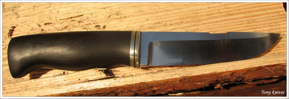

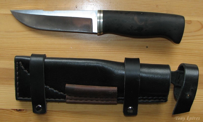

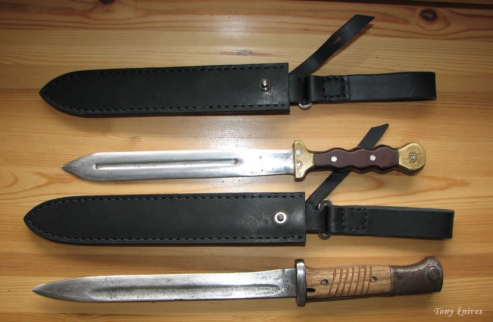

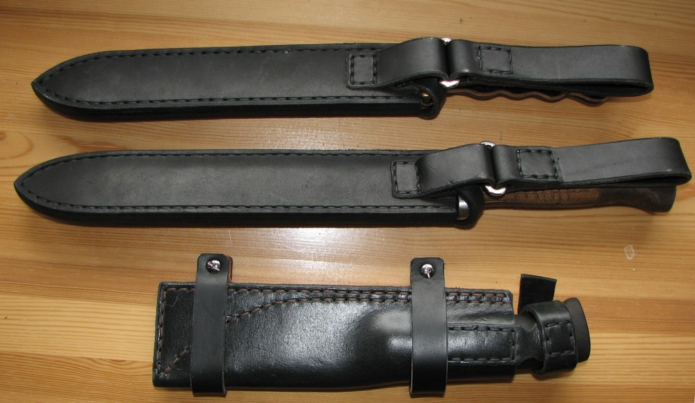

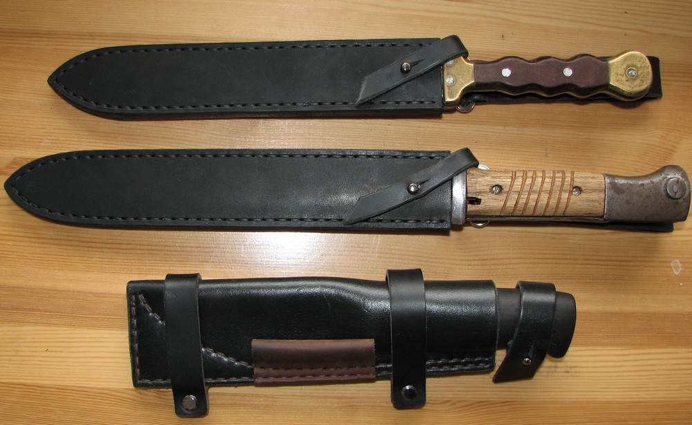

Šiltas oras, gamta ir begalė darbu atima daug laiko, bet kelta laisvesnių vakarų ir padarytas namelis senesniam ATS'ui, taip pat aprengti keli durklai. Ir paskutinis iš RWL'o, geležtė 130x28x3,5mm, rankena "alder root", Nisi, impregnuota verdant linu semenu aliejuje su bičių vašku, pabaigta Carnauba vašku. Grūdinta "Giko" (dėkui Tomui).
 Pranešimo tema: Su apatiniu durklu viskas
StandartinėParašytas: 2011-05-15- 14:09
Pranešimai: 516
Miestas: Jurbarkas
Su apatiniu durklu viskas aišku,o tas viršutinis?
Darytas paties ar radinys?
StandartinėParašytas: 2011-05-16- 8:23
Pranešimai: 407
Ričardas rašė:
Nežinau, abu ne mano :) Kazkokio kolekcionieriaus...

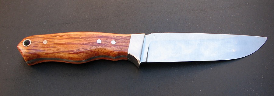

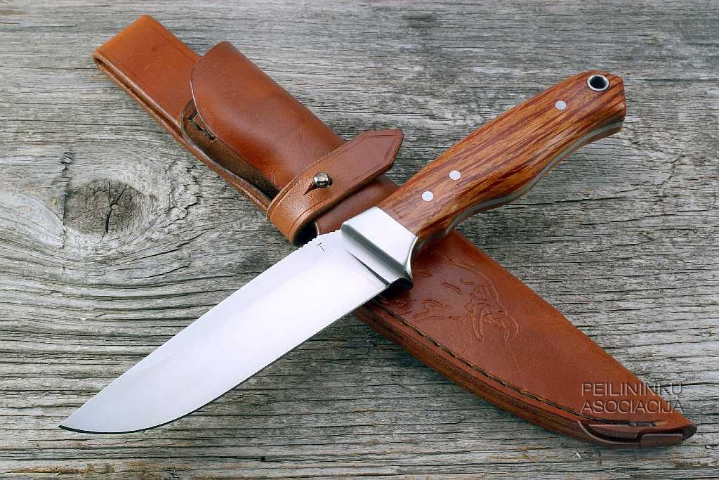

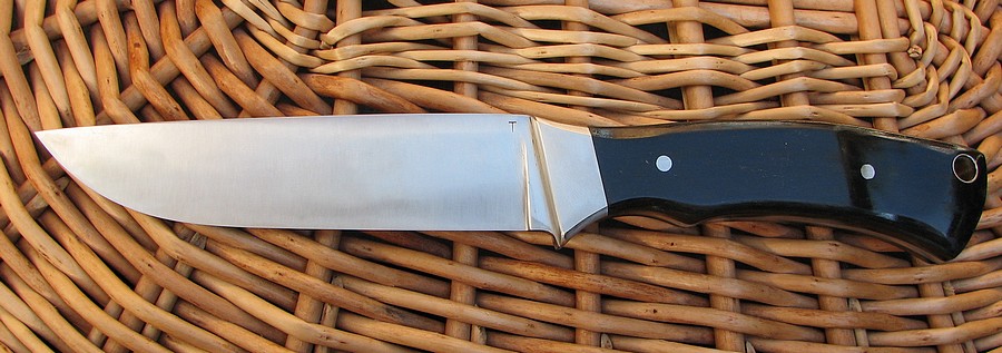

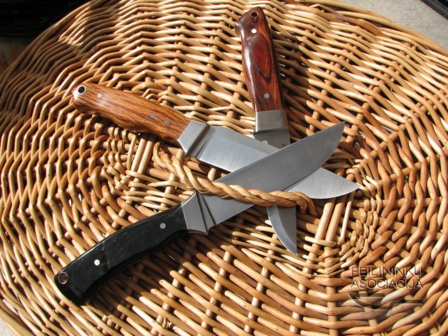

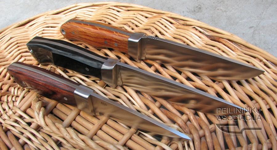

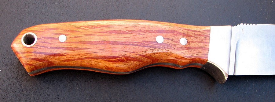

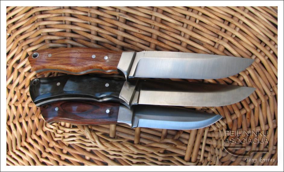

Na dar kelets seniai uzsilikusiu gelezciu aprengtos suradus laisvesni savaitgali. Enzo traperis is S30V, kitos dvi RWL-34, kriaunos is lasewood ir ebony, traperio neatsimenu, storiai gelesciu 3,5-3,6mm, nuleidimai atlikti grinderiu, grudinta "Giko"(dar karta dekui Tomui) Pradziai del gelesciu formos labai abejojau, bet uzdejus kriaunas vaizdas smarkiai pasikeite ir pranoko mano lukescius (i gera puse :) ). Labai patiko dirbt su lasewoodu, grazus ir lengvai apdirbamas medis.

StandartinėParašytas: 2011-06-14- 7:33
Gražūs. Rankenos išpjaustymus pirštams gal pats pridėjai, labai jau neįprasti ?
 Pranešimo tema: TerMind rašė: Gražūs.
StandartinėParašytas: 2011-06-14- 8:50
Pranešimai: 407
Jei turi omenyje tuos griovelius nyksciui ant penties tai taip, su dremeliuku, taciau tokiam delikaciam pjaustymui reikia sugalvot kazkoki tvirtinima su reguliuojama pastuma, nes is rankos gana sudetinga.

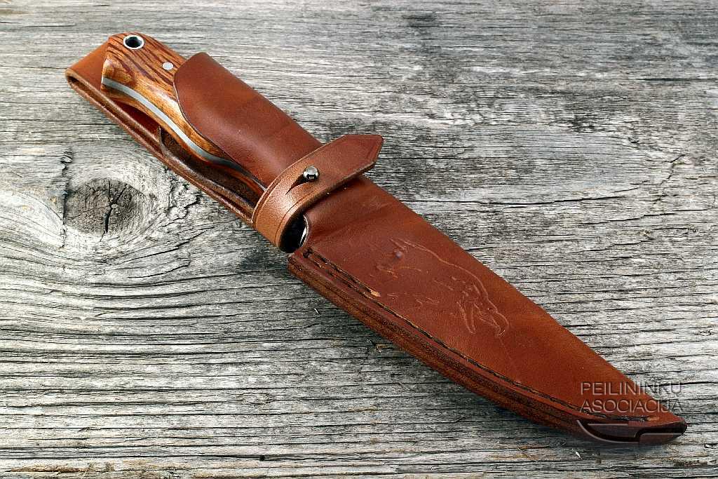

StandartinėParašytas: 2011-06-26- 17:10
Pranešimai: 10894

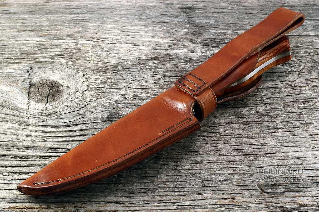

Tony rašė:

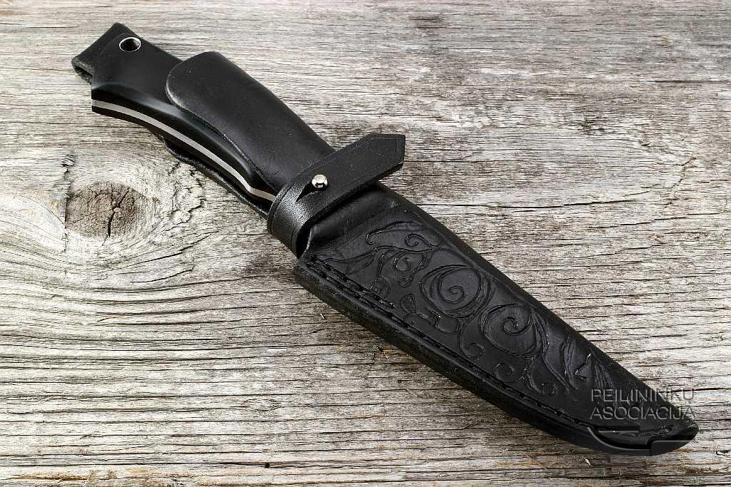

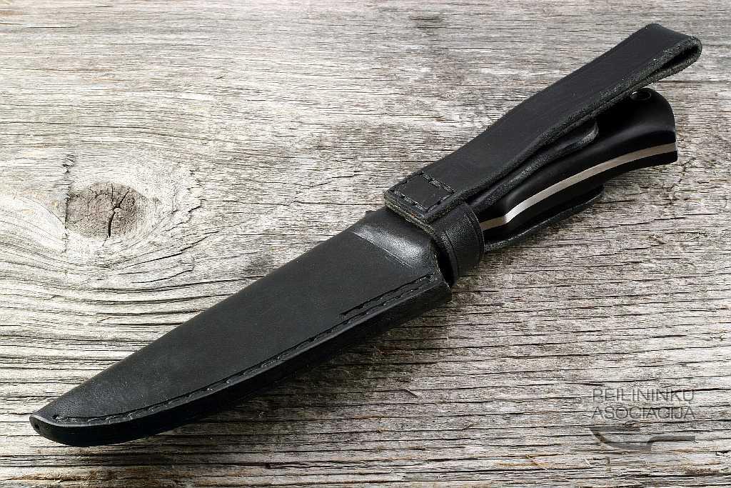

Tomas makštų turbūt nespėjo nufotografuoti, tad įkelsiu kelias nuotraukas su pilnu "garnitūru" :)
Kaip ir tikėjausi, juodmedžio rankena labai patogi. Šilkinio ąžuolo rankena kiek neįprasta, bet irgi neblogai gula į ranką, tik mano delnui rankenos pilvelis galėtų būti kiek labiau "kiaušiniškas".
Makštys pasiūtos apgalvotai ir tvarkingai, tad jeigu nesikabinėti prie smulkmenų (kurias aptarsim susitikę), abu peilius galima įvertinti tvirtu "gerai". :)
