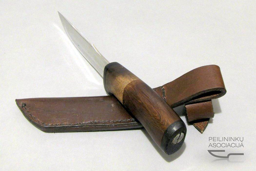

Labuka , pribrendo toks reikalas, taigi žiūrėkit , vertinkit ir baisėkitės :-)

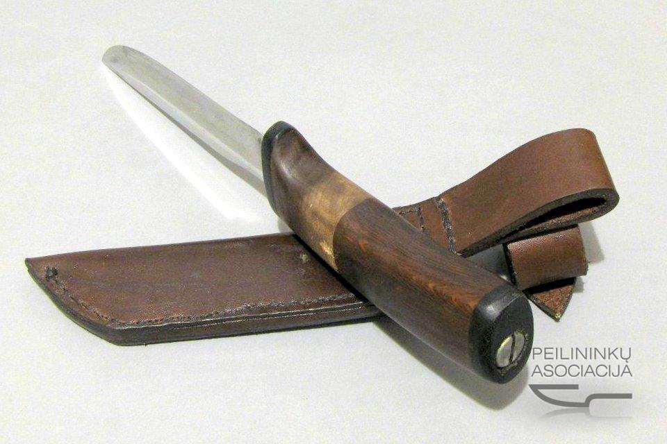

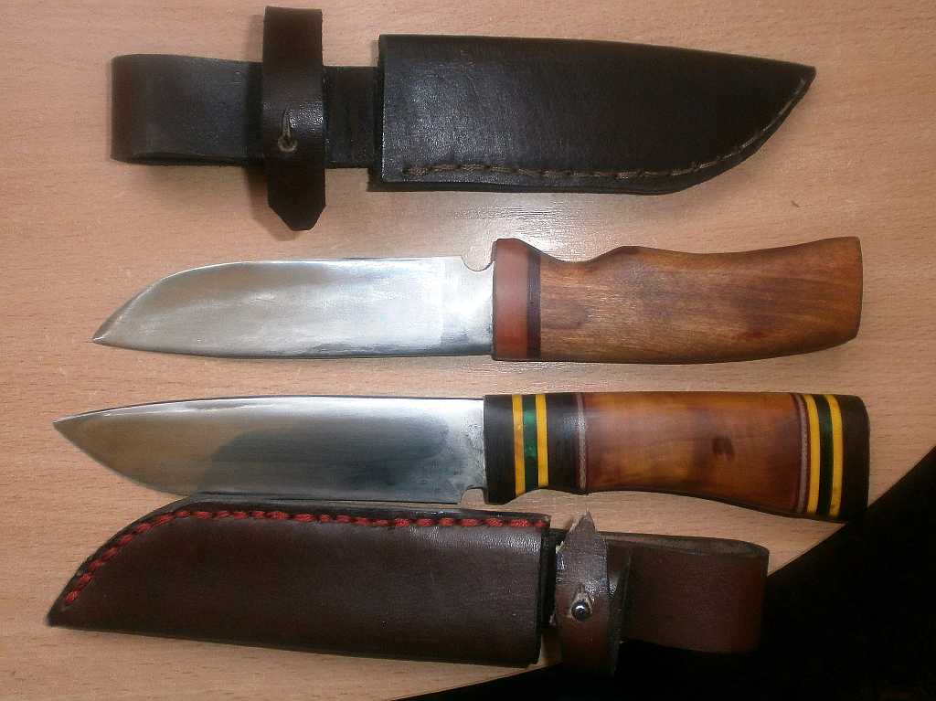

Ištisinis peiliukas:
geležtė 125x28x3, plienas 9xf (balarusiškas oblevimo staklių peilis), rankena : getinaksas,tošis, kareliškas beržas (dėkui Girez).
Fix1 Fix2 Fix3 Fix4

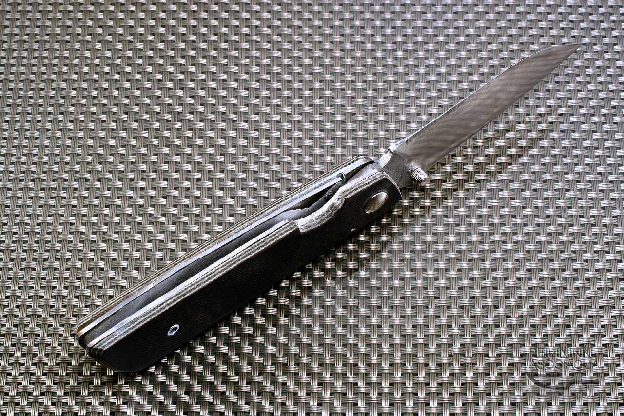

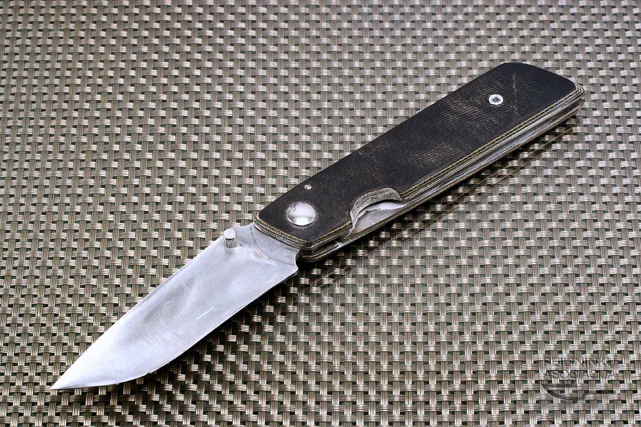

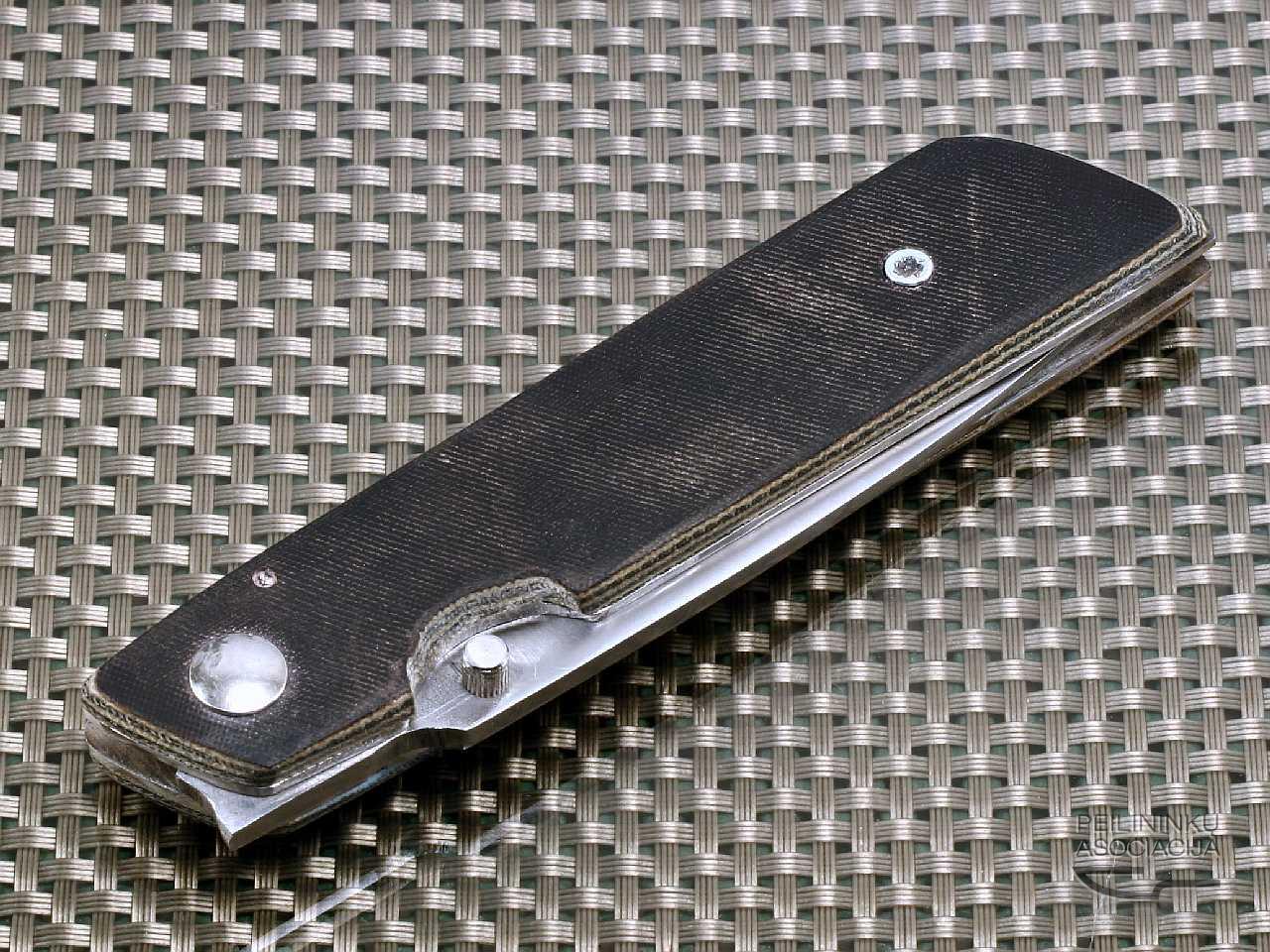

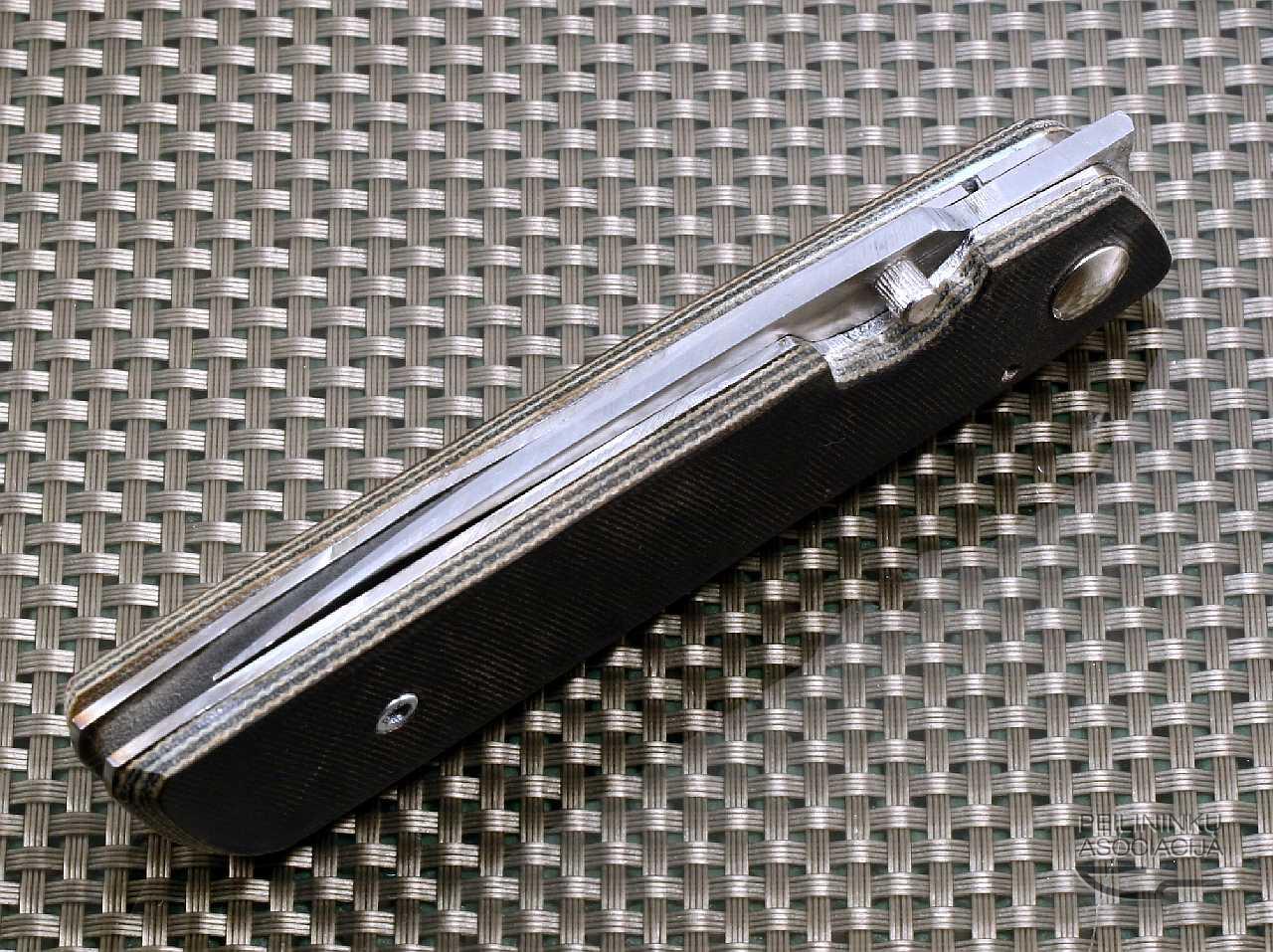

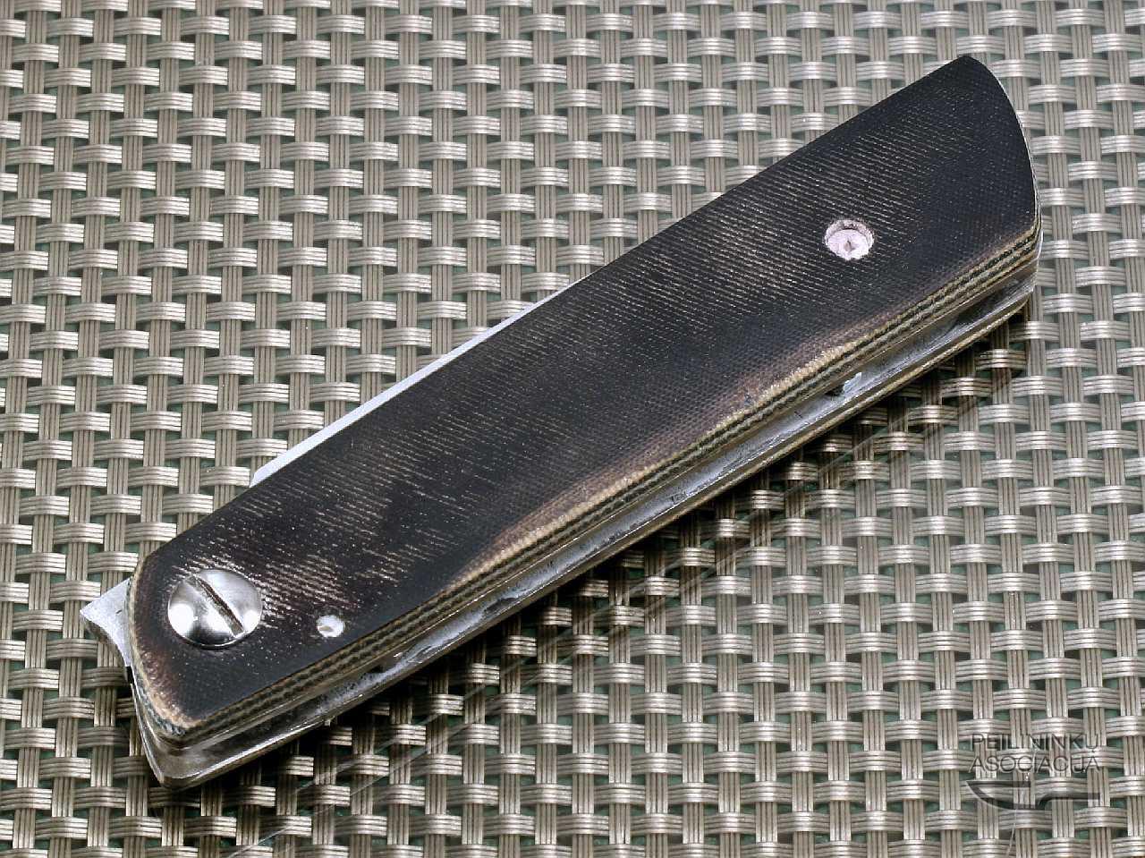

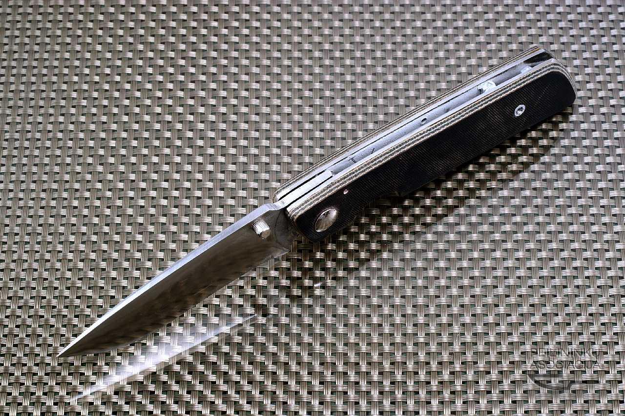

Lenktinukas ,, taktinis - išgyvenimo virtuvėje " , geležtė: 85x30x3.5 mm , nuolydžiai nuo penties.
Rankena : kriaunos naminė mikarta (9 sluoksniai audinio) , rėmas 2mm storio ss . Ašinis varžtas - varžtukas odai (dėkui Linui ) ,nugarėlės intarpai 3M veržlytės. Užrakas lainer lok.
Deje tai tik muležas
Fold1 Fold2 Fold3 Fold4 Fold5 Fold6
StandartinėParašytas: 2011-12-29- 16:01
Pranešimai: 10817
Pabambėsiu: pagaminti geležtę bei uždėti rankena - tai tik pusė darbo. Kita pusė - nudailinti viską taip, kad džiugintų ir akį, ir ranką. Pradžia yra, tad laukia dar kita pusė darbo. ;)
Kaip apie peiliadirbystę sakė kolega Girez:" Meistras ne tas, kas pradeda, o tas kas pabaigia". (c)

Apie užbaigimą norėjau pasakyti tą patį ką ir Vladas :) Kita vertus peilių gamyba tuo ir įdomi, kad visada yra kur tobulėti. Nebloga pradžia ir man labai patiko tamstos lenktinukas *thumb*
Lauksiu sekančių darbų!

Na tai ne peilis , labiau muležas. Nors geležtė ir aeb-l ,bet negrūdinta.
Šeip gaminant lenktinuką išlindo keli akivaizdūs ,,pramazai" , dabar jau aisku ko daryti nereikia.
O dėl išbaigimo tai bus matyt,nes kol kas dirbu tik kampiniu šlifuokliu ir elektriniu grąžtu

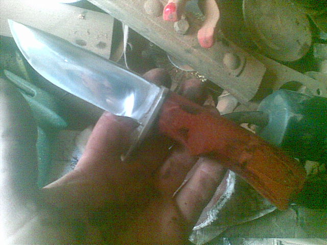

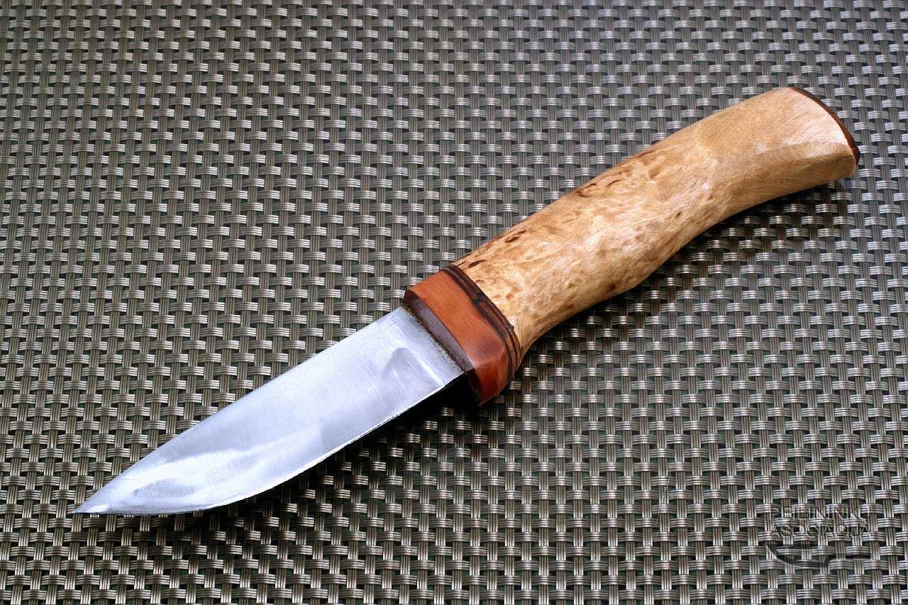

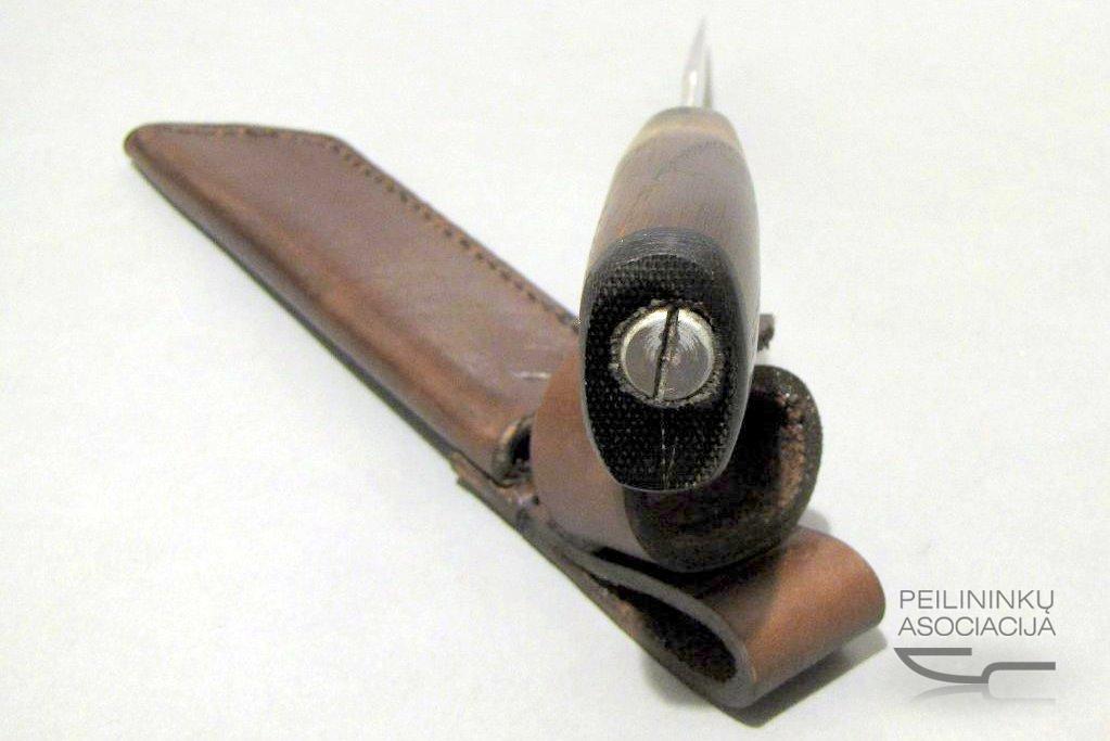

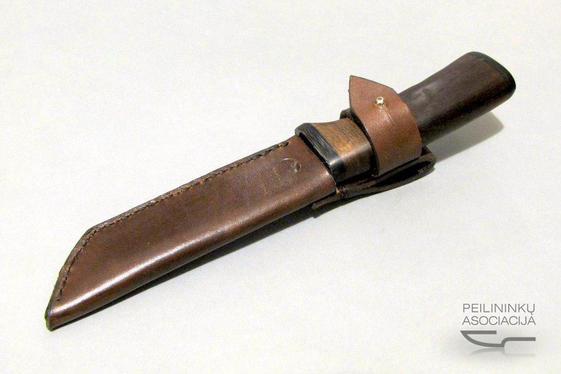

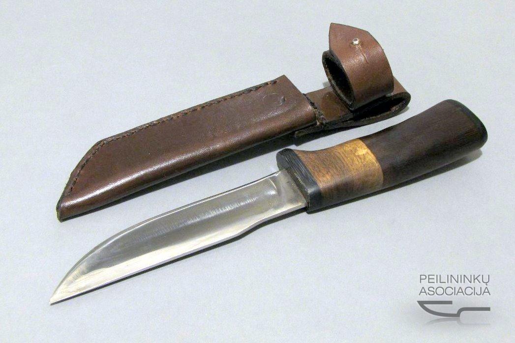

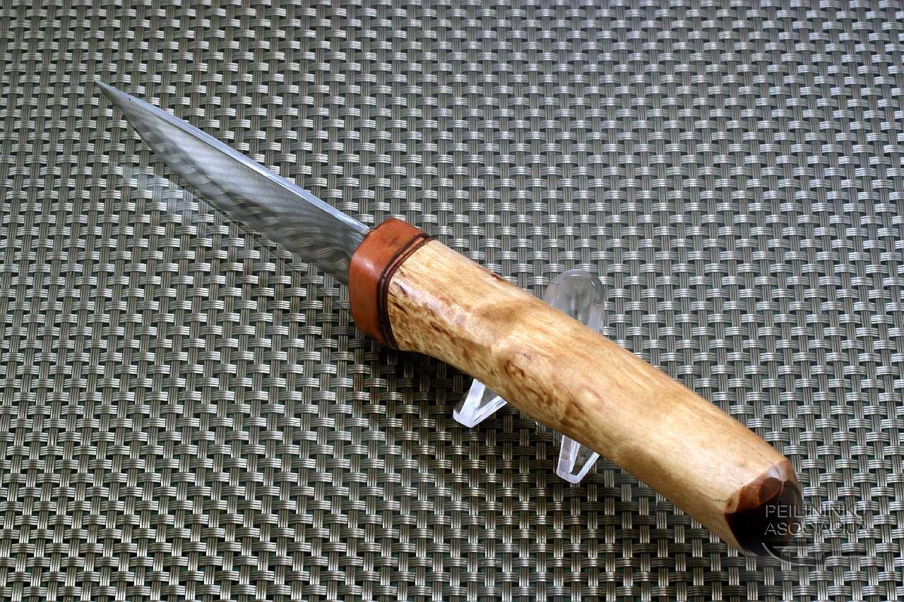

Dar vienas tvarinys gryžęs iš klajonių: geležtė aeb-l ~135x~32x3,2, rankena tekstolitas,riešutmedis,tika,tekstolitas,veržlė iš senukų už 86ct (2vnt)
redIMG_7008.JPG redIMG_7006.JPG redIMG_7004.JPG redIMG_7014.JPG redIMG_7015.JPG redIMG_7022.JPG

Ričardai, geležtę pats darei? Jei pats, kaip su grūdinimu?
 Pranešimo tema: Ričardas rašė: Dar vienas
StandartinėParašytas: 2012-01-12- 23:59
Pranešimai: 10817
Ričardas rašė:
Su bendru dizainu ir geležtės geometrija pas šį viskas gerai. *thumb*
Belieka palinkėti stropumo gaminant ir daugiau padirbėti ties išbaigtumu. ;)

Dizainas ir atlikimas paties,grūdino Andrius,60-61hrc. Peiliukas truputį apsitrynęs,nes aktyviai ieškojosi šeimininko tarp medžiotojų būrelio narių.
Grįžo labai pavargęs ,purvinas, kruvinas,pirmąjį dėklą išmest teko,nes nemaloniai kvepėjo ir buvo subraižytas.
Bet nors išgirdau 101priežasty ,kodel jo niekas nepirko už 150lt.
Linksmiausios priežastys:
kodel pentis neužgaląsta;
nėra dantukų ant penties;
geležtė be ornamentų;
pjaustant mėsą nuo kaulų geležtė nelinksta

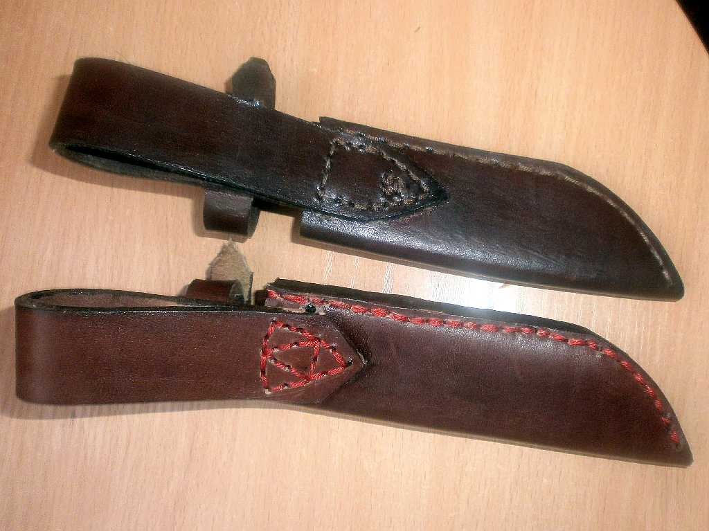

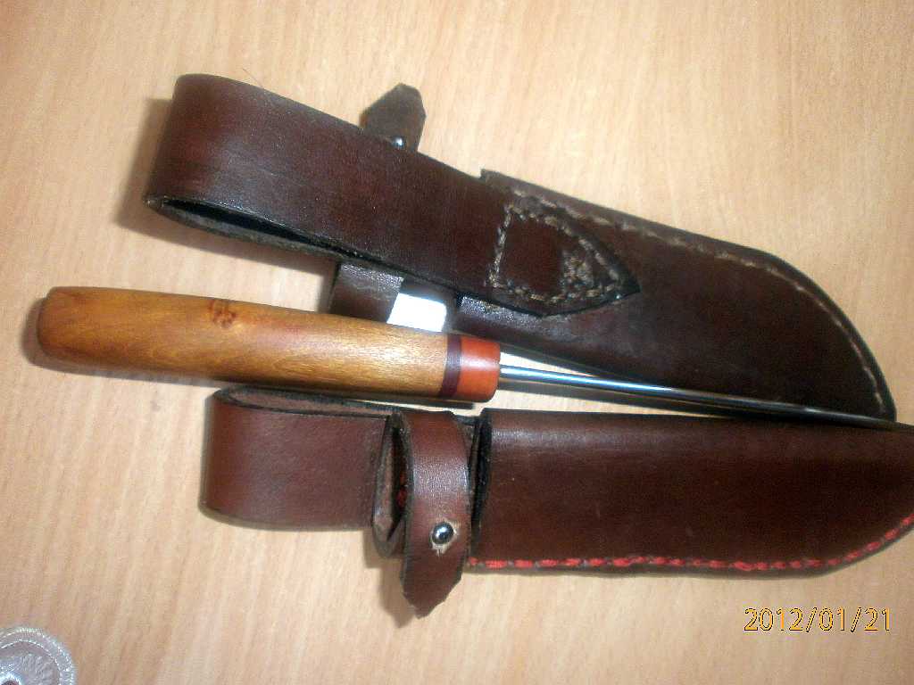

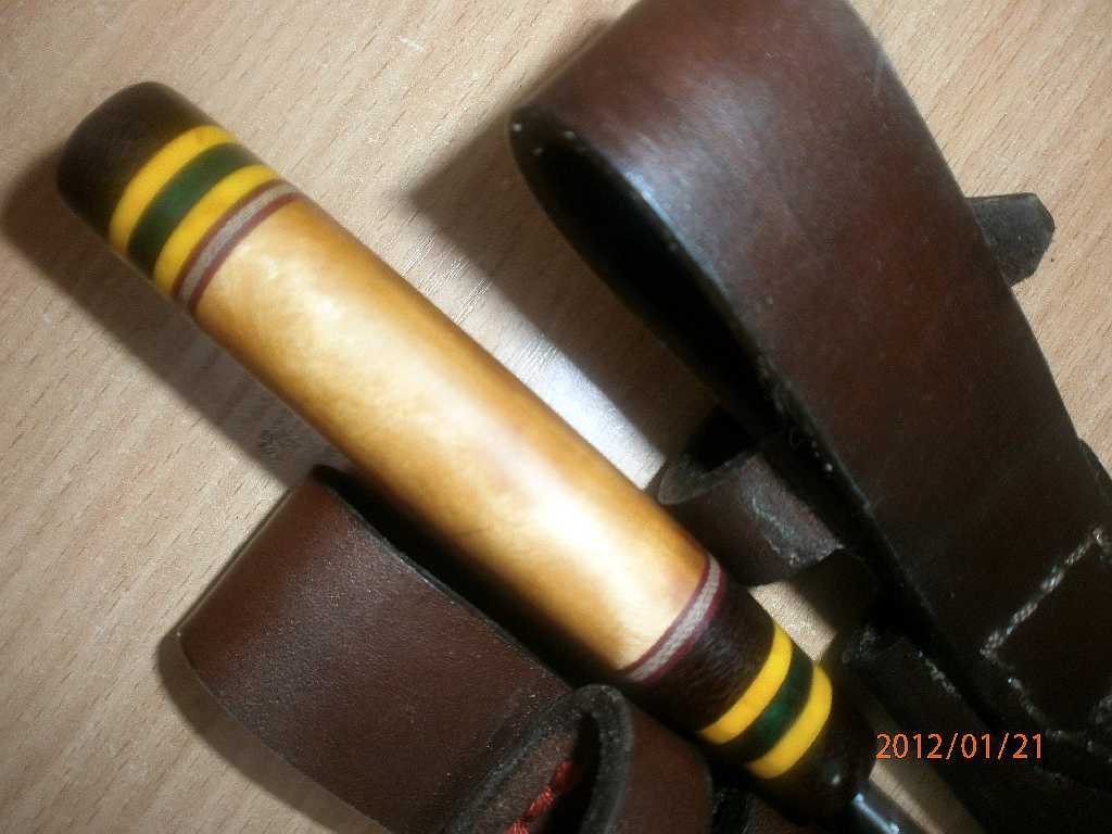

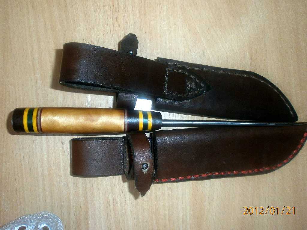

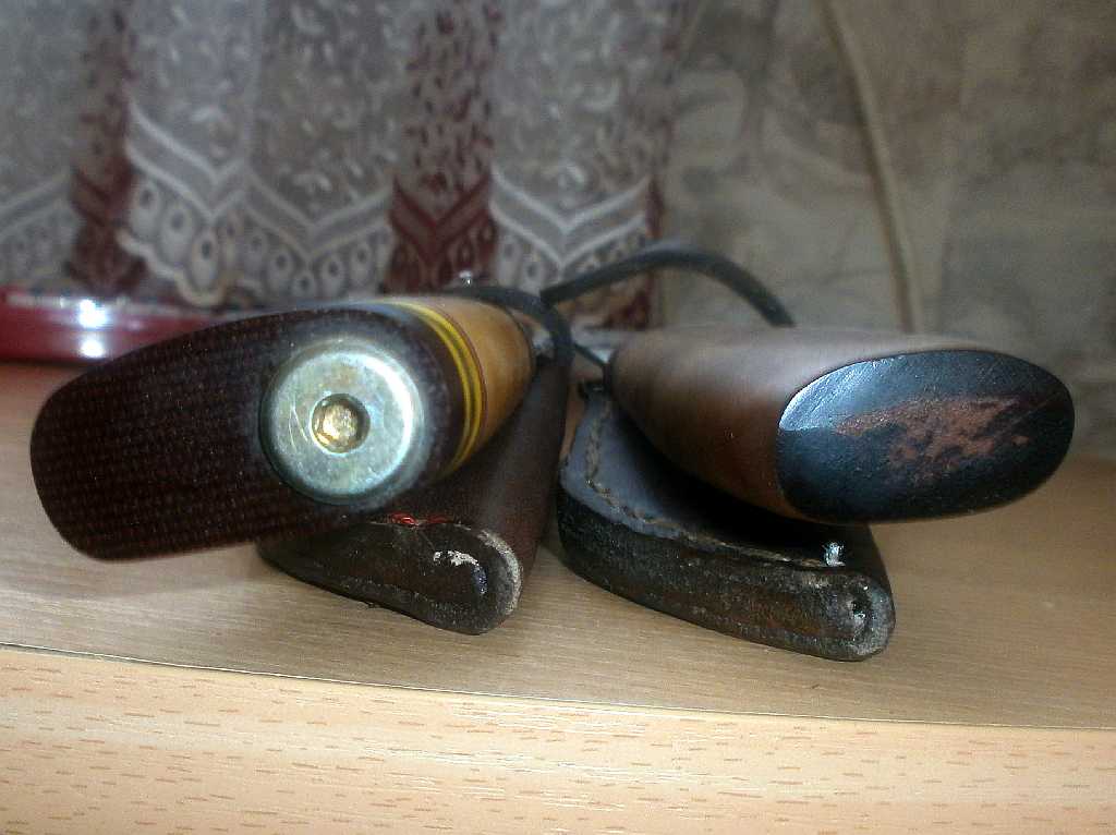

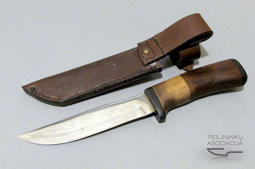

Dar 2tvariniai iš aeb-l :
Geležtė 130x28x2.8mm ,rankena getinaksas,džinsas ,medis(nežinau koks).
Ašmenys nuo penties iki 0,4mm, įkotė 3/4 rankenos.
Geležtė 146x32x3.1 mm,ašmenys nuo penties, suleista iki 0,5mm.
Rankena tekstolitas,geltonas 3mm plastikas,3mm žalias orgstiklas,džinsas,beržo gumbas.
10x7redP1210334.jpg 10x7redP1210335.jpg 10x7redP1210336.jpg 10x7redP1210337.jpg 10x7redP1210338.jpg 10x7redP1210339.jpg

Gražu, matosi progresas :)
Instagram - Saugiklis
 Pranešimo tema: Taip šį kartą ne peiliu
StandartinėParašytas: 2012-01-22- 9:29
Taip šį kartą ne peiliu rankenas apdrožęs :) Taip ir toliau!
Dabar apie tai į ką, mano nuomone, reikėtų atkreipti dėmesį:
Dėkliukai kiek nelygiai
Pagal geležtės, rankenos perdaug palinkę atgal:
Dėl skonio aišku nesigynčijama, bet be rankenos palenkimo aš dar kiek paaštrinčiau išėimą pirštui. Be to kiek palenkus rankenos galus vaizdas irgi pasikeičia. Žodžiu daryčiau kažką tokio:

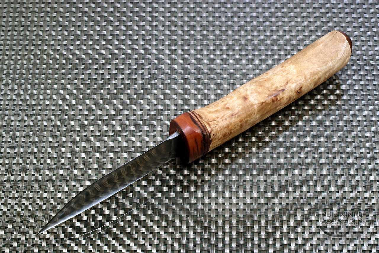

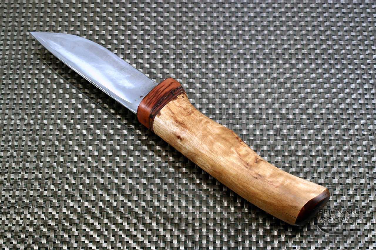

Įkelsiu, ką Ričardas atsiuntė į el-paštą:
Ričardas rašė:
Naujagimis:105x3x3.8mm 12c27 jetoba, tujos gumbo gabaliukas , jetoba, bolsteris 3mm ss krikštijasi aliejum
StandartinėParašytas: 2012-06-07- 21:40
Lyg per rūką matosi progresas :) :D
