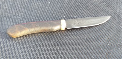

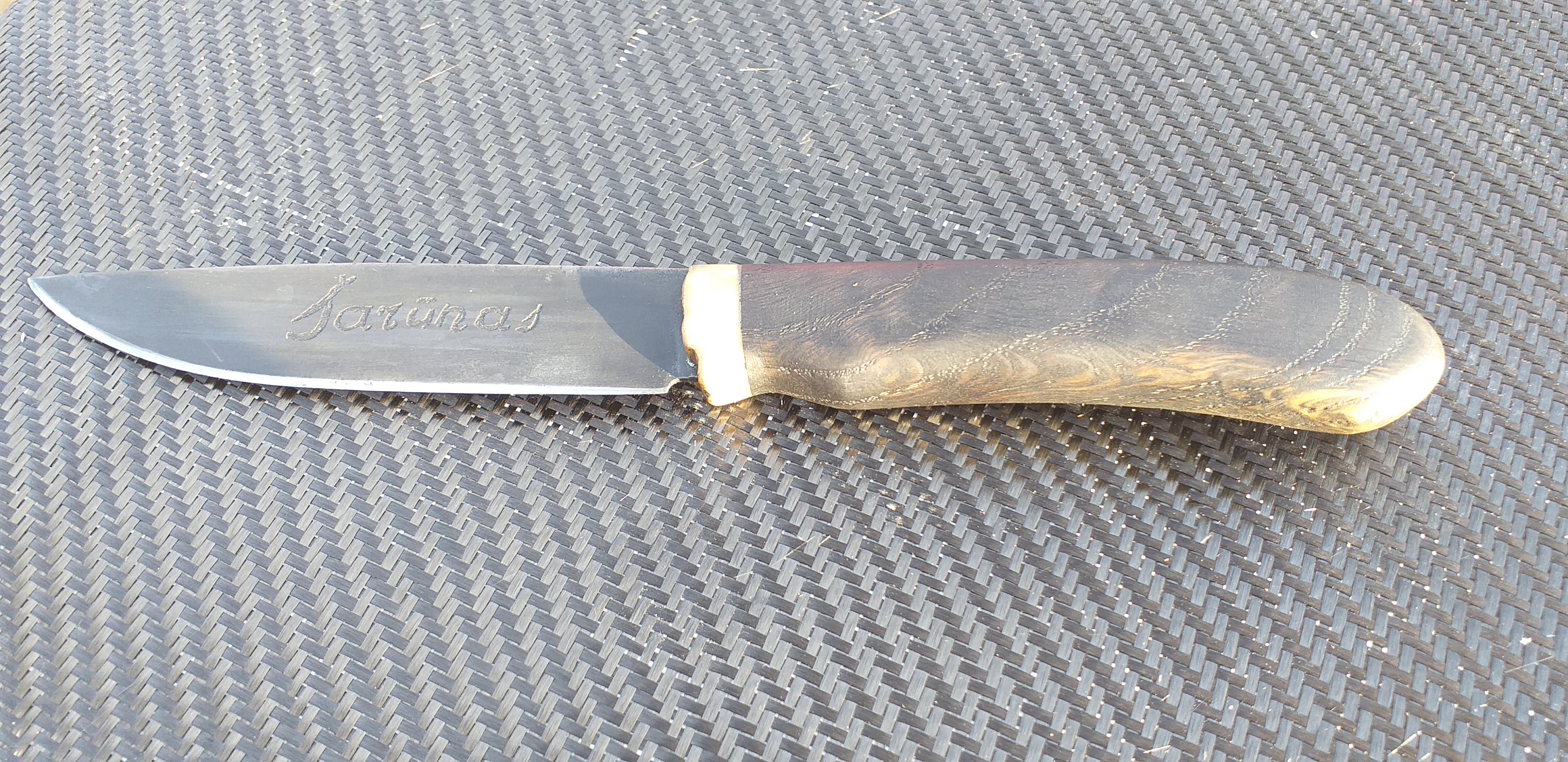

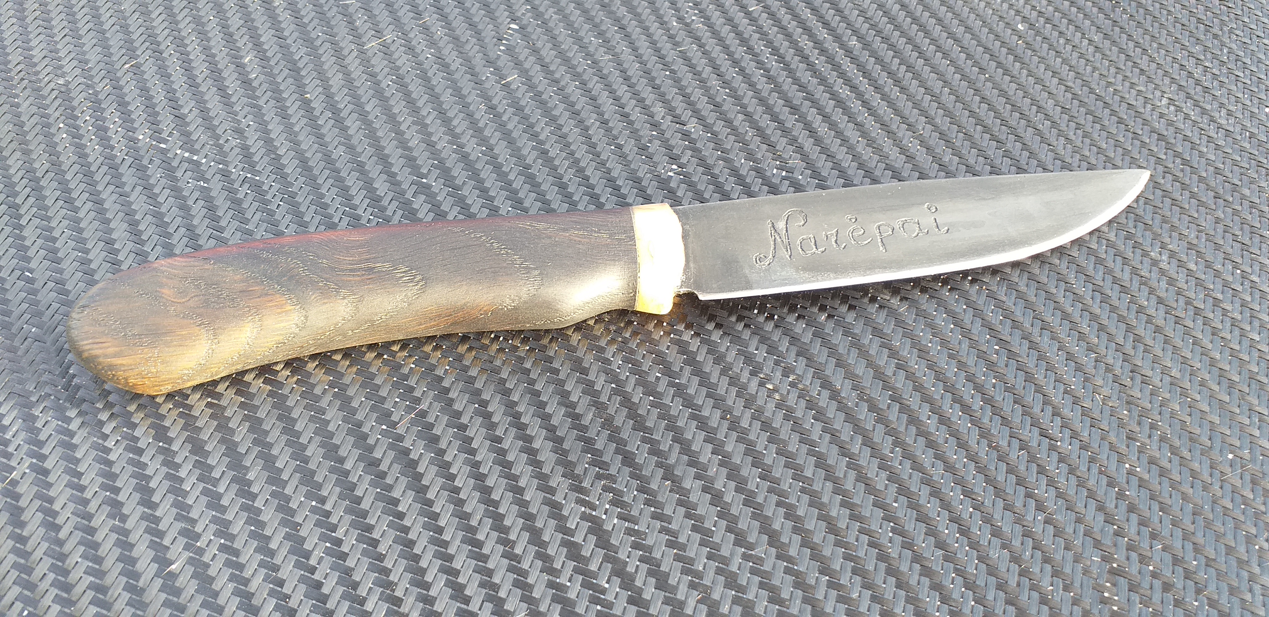

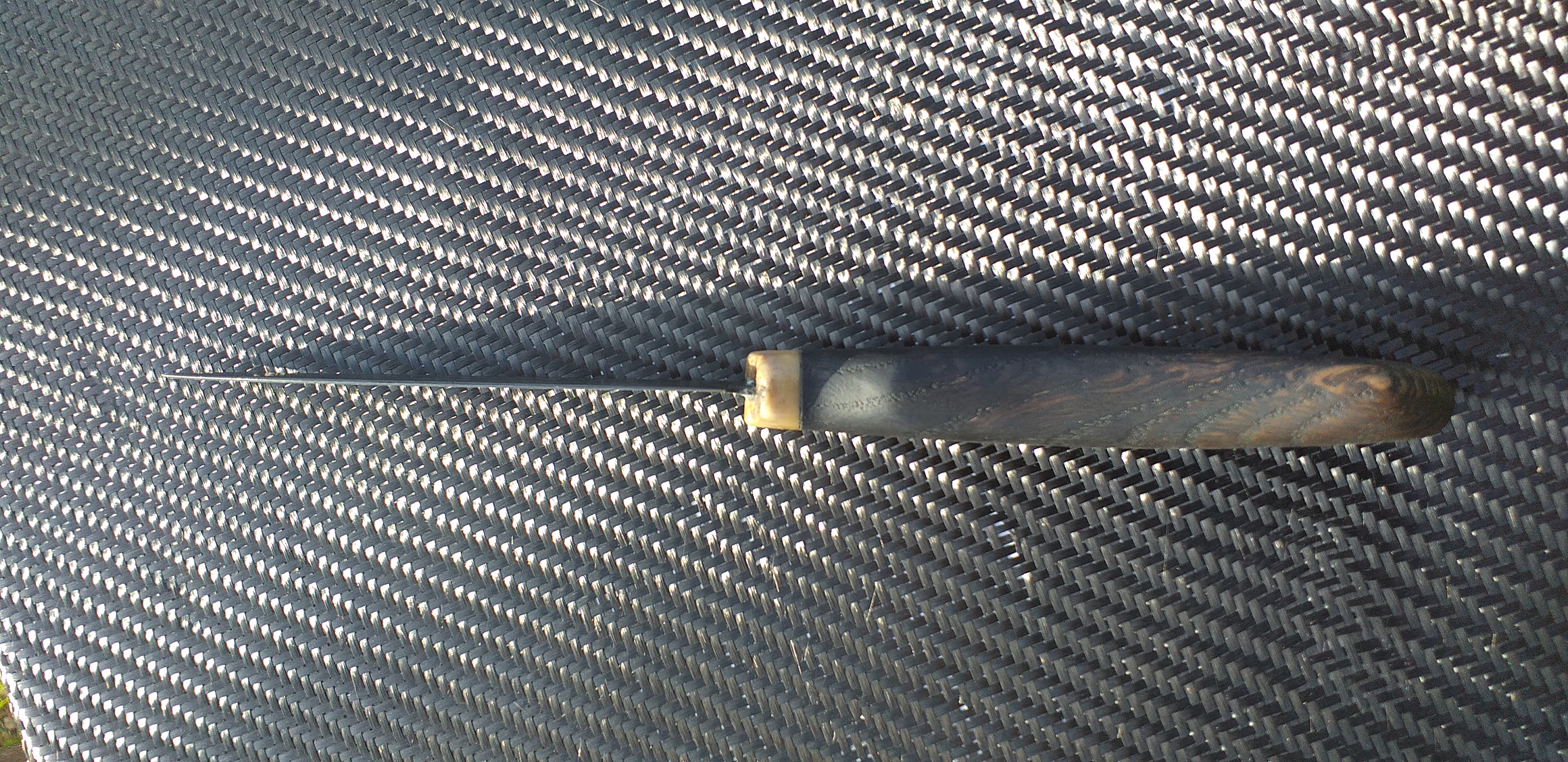

Pirmiausia noriu padėkoti visiems, kurie sakė "mažiau kalbų - daugiau darbų", "daryk ir darydamas suprasi ko dar reikia", "pratinkis prie medžiagų". Ypatingai ačiū Vladui, Linui, Maksui ir Svajui! :)
Taigi, pirmasis pabaigtas iki galo, tačiau jis nebuvo pirmasis pradėtas. Yra dar 3 prieš jį, tačiau jiems trūksta makštų ir kai kurių potėpių.
Geležtė: P6M5 iš juostinio metalo pjūklo.
Matmenys: storis - 2mm, plotis - 26mm, ilgis- 120mm.

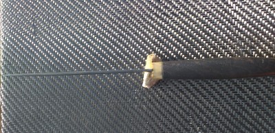

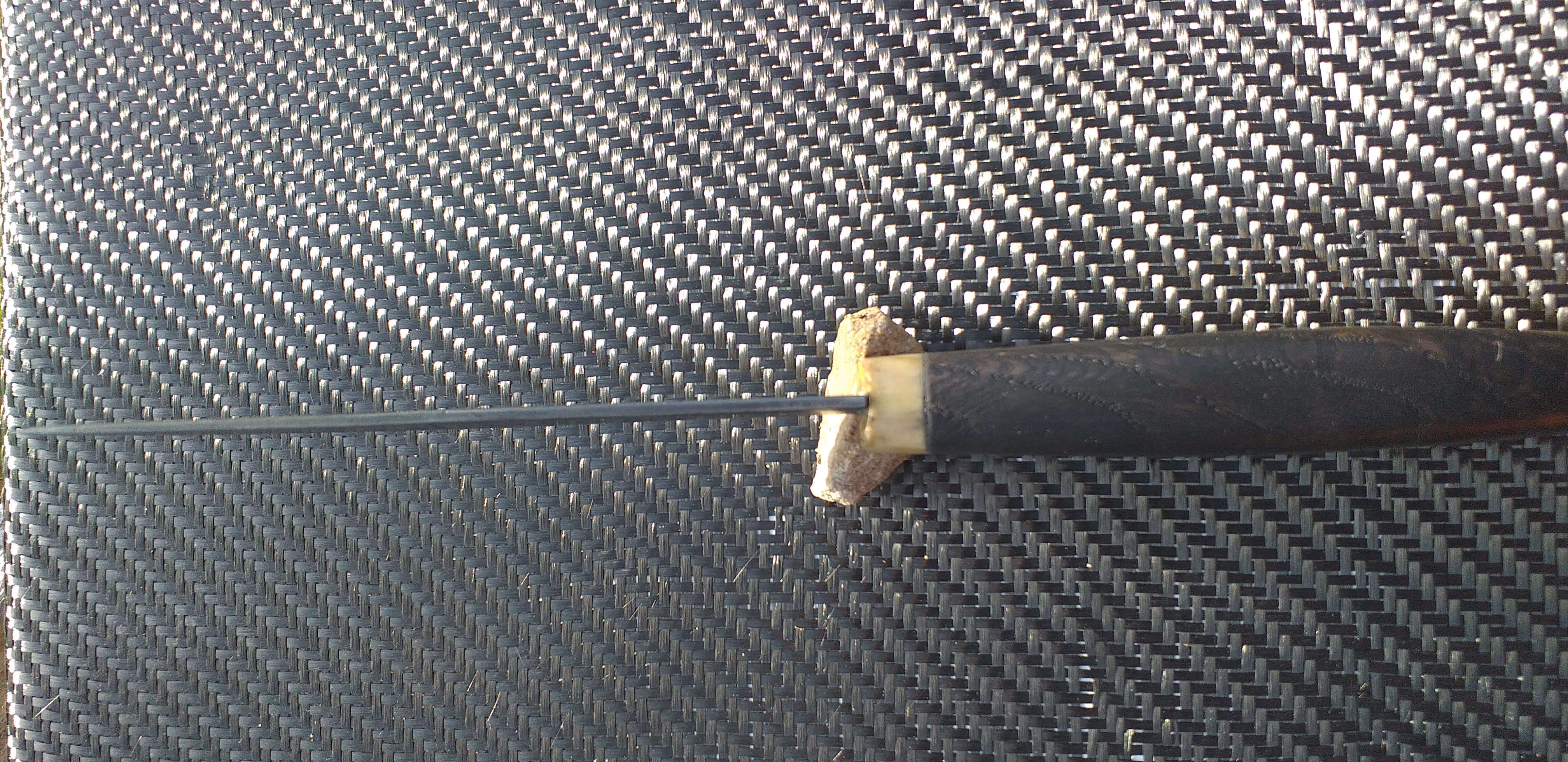

Nuolydžiai nuo penties. Įklijuota 1/2 rankenos ilgio. Geležtė ėsdinta NaCl tirpalu norint išgauti užrašus. Paskui nutepta ginklų juodintoju dėl antikrozijos. Dedikuota draugui, kuris irgi palaiko šitą ligą. Kartą jis pasakė: "drožinėji čia visokias nesamones, o aš pavėsinėje neturiu peilio šašlykams pjaustyt". Taip ir tapo žodis kūnu :D
Rankena: 120mm. Briedžio rago gabaliukas ir juodintas ąžuolas. Impregnuota linų sėmenų/bičių vaško/kanifolijos marmalu.

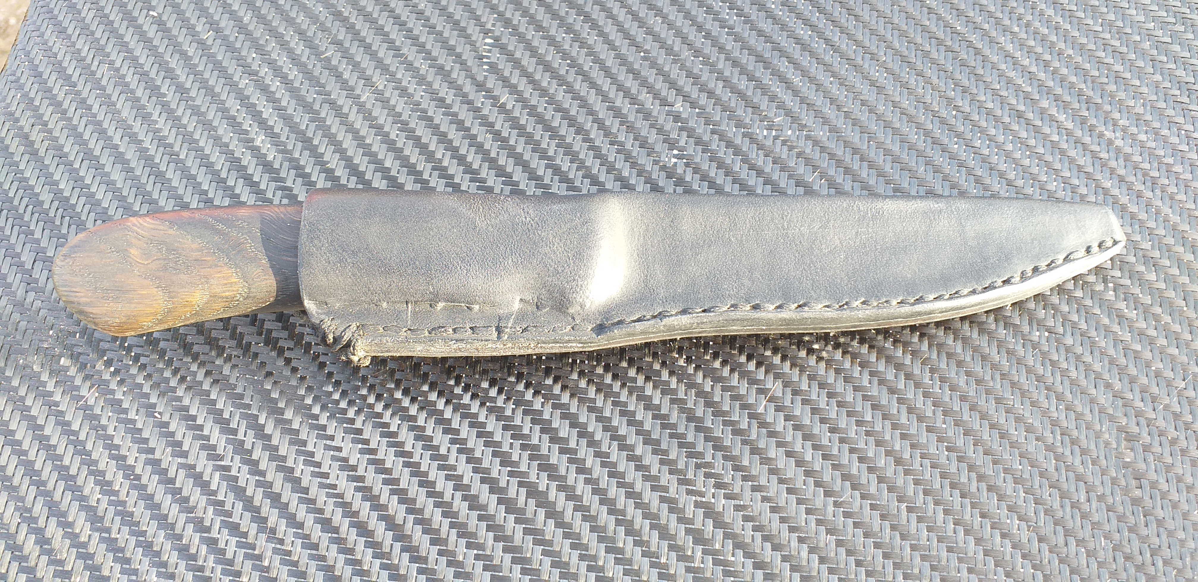

Makštys: natūralaus rauginimo oda, dažyta geležies oksido vandeniniu tirpalu. Impregnuota tuo pačiu marmalu.
Viskas atlikta tik rankomis ir bulgariško instrumento pagalba.
Pats matau tokias ydas:
Rankena per maža pagal geležtę;
Geležtė žiūri kažkiek į viršų;
Matosi epoksido pėdsakai tarp rago ir medžio;
Makštys gavosi per kūdos, nepalikau mėsos su atsarga, todėl siūlė išėjo palei kraštą, peilis vos tilpo net gerai sudrėkinus odą ir dar ją visaip ištampius.
Lauksiu komentarų ir kritikos :)

Reikia tave išmokyti siūti dėklus :-) Nesisarmatyk kreiptis ;-)
p.s. oda impregnuojama visokiomis alyvomis, taukais ir aliejais, atskirais atvejais - vašku, bet tik ne sėmenų ar tungu aliejais. Nes anie kietėja sąveikoje su oru ir oda paprasčiausiai sueižės.

Sveikinu su pirmuoju pabaigtu. :)
O klaidų nedaro tik tie, kurie nieko nedaro. (c)
