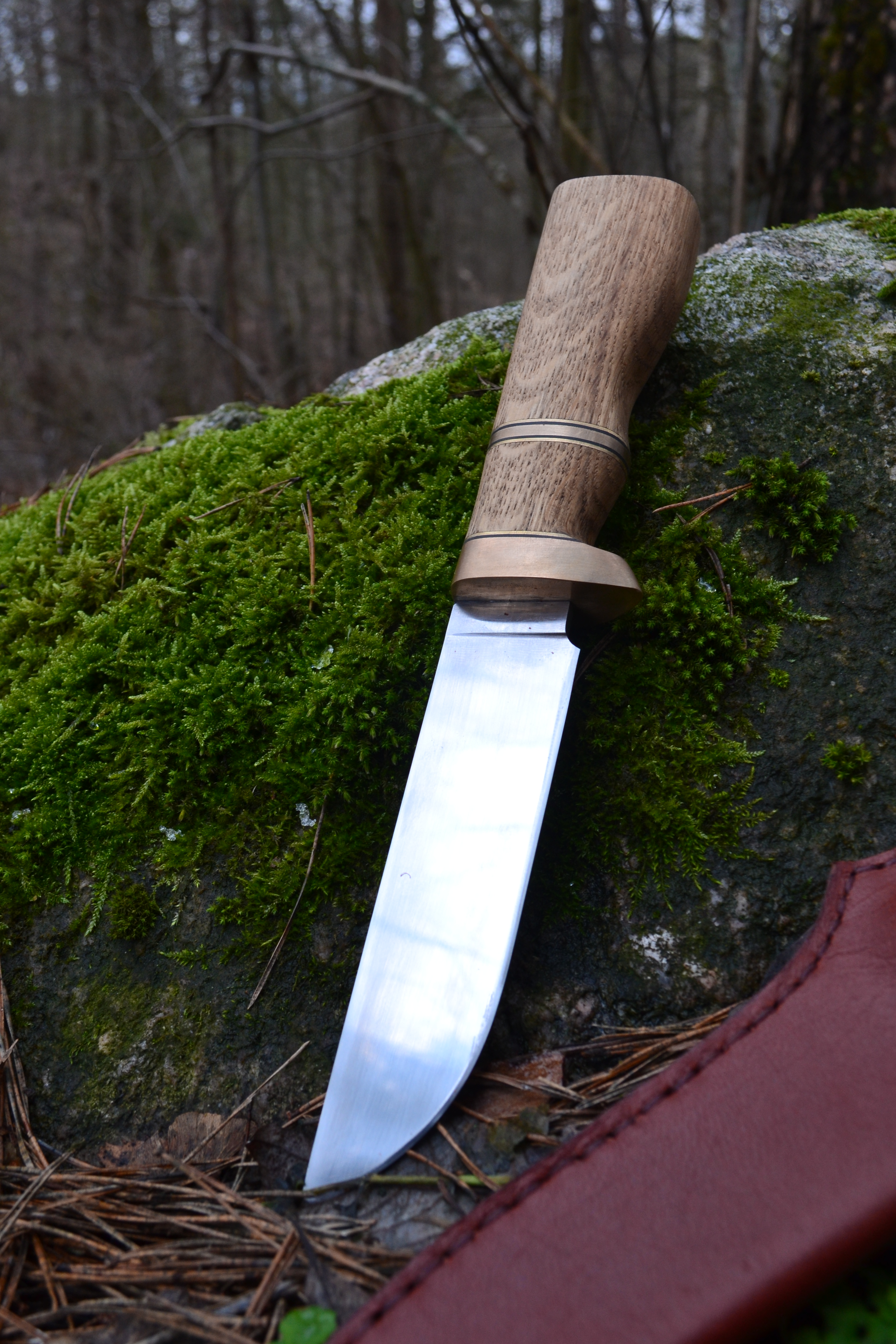

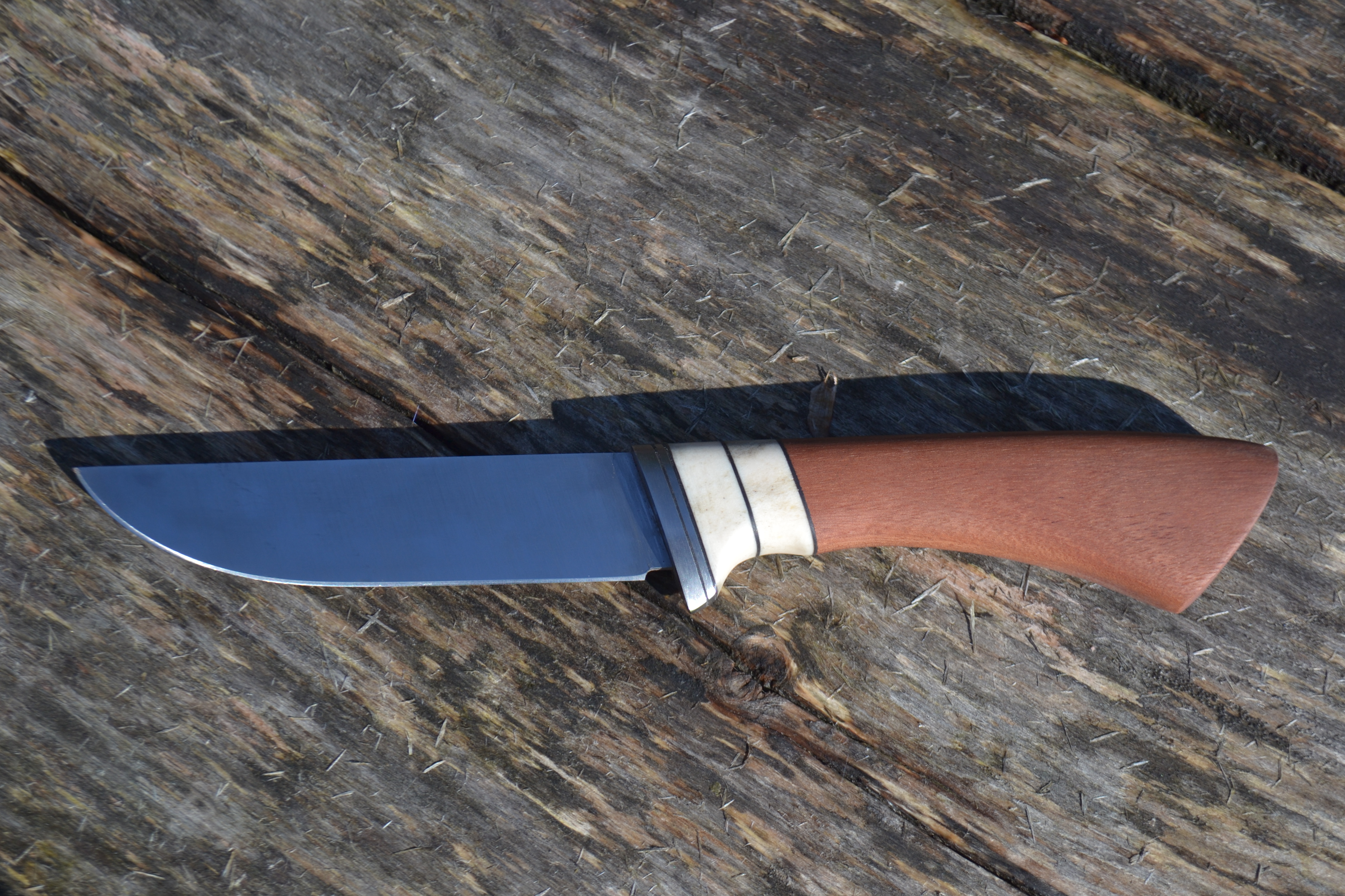

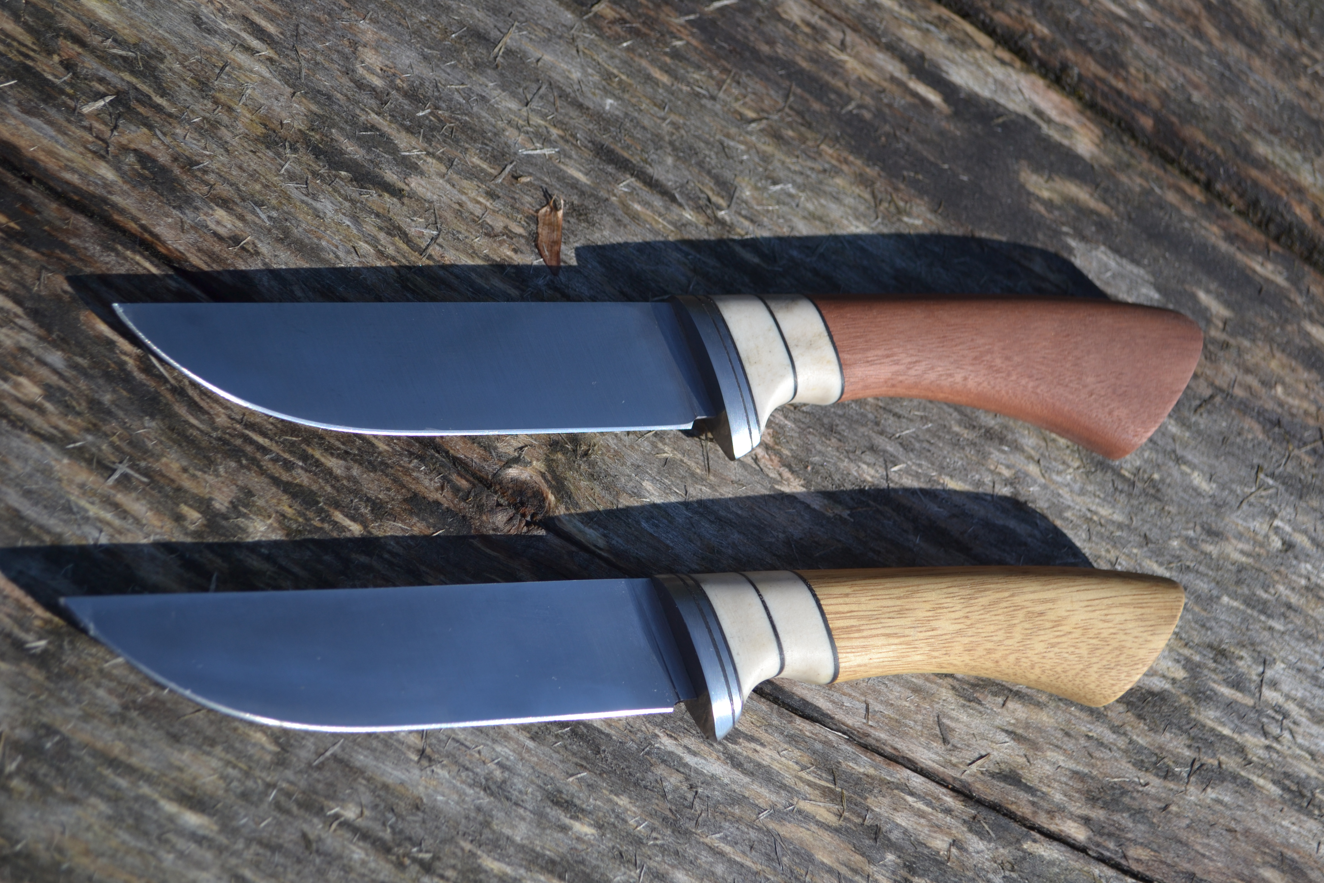

Sveiki!
Pateiksiu ir aš savo kelis darbus jūsų teismui :) Kadangi tai tik pirmieji mano rimti darbai, tai labai laukiu jūsų komentarų ir patarimų ar kritikos...
Nr.1 plienas aeb-l HRC-58-59
geležtes ilgis-100mm,bendras-220mm
rankena-žalvaris,bukas,raudonmedis
1.jpg [ 59.13 KiB | Peržiūrėta 42805 kartus(ų) ]
2.jpg [ 100.13 KiB | Peržiūrėta 42805 kartus(ų) ]

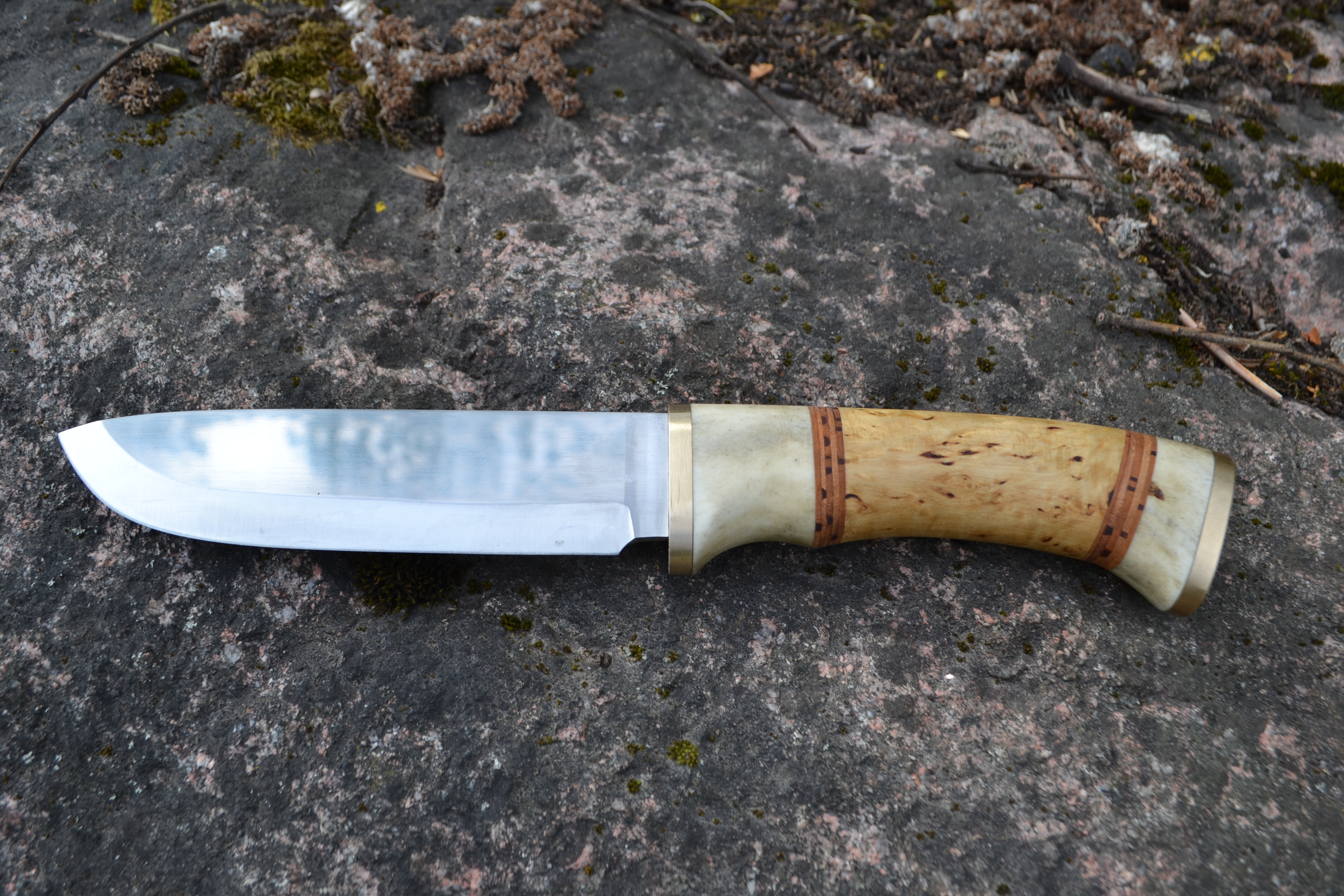

 Pranešimo tema: Re: Andrius D. peiliai
StandartinėParašytas: 2016-03-31- 18:54
Pranešimai: 218

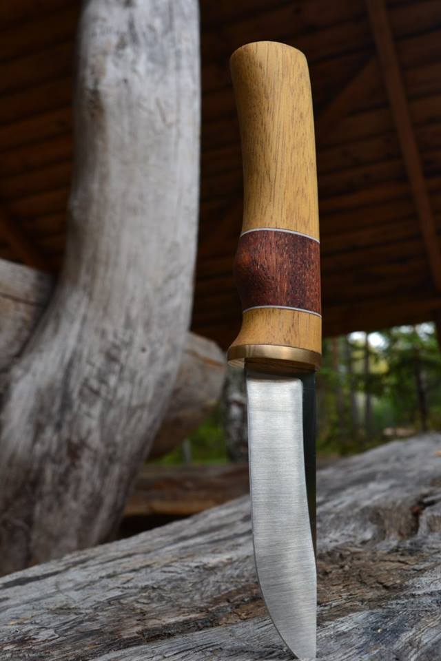

Nr.2
Plienas aeb-l,HRC-58-59
geležtės ilgis-130mm,bendras-245mm
rankena-žalvaris,tamsintas ąžuolas :)...
3.jpg [ 297.88 KiB | Peržiūrėta 42800 kartus(ų) ]

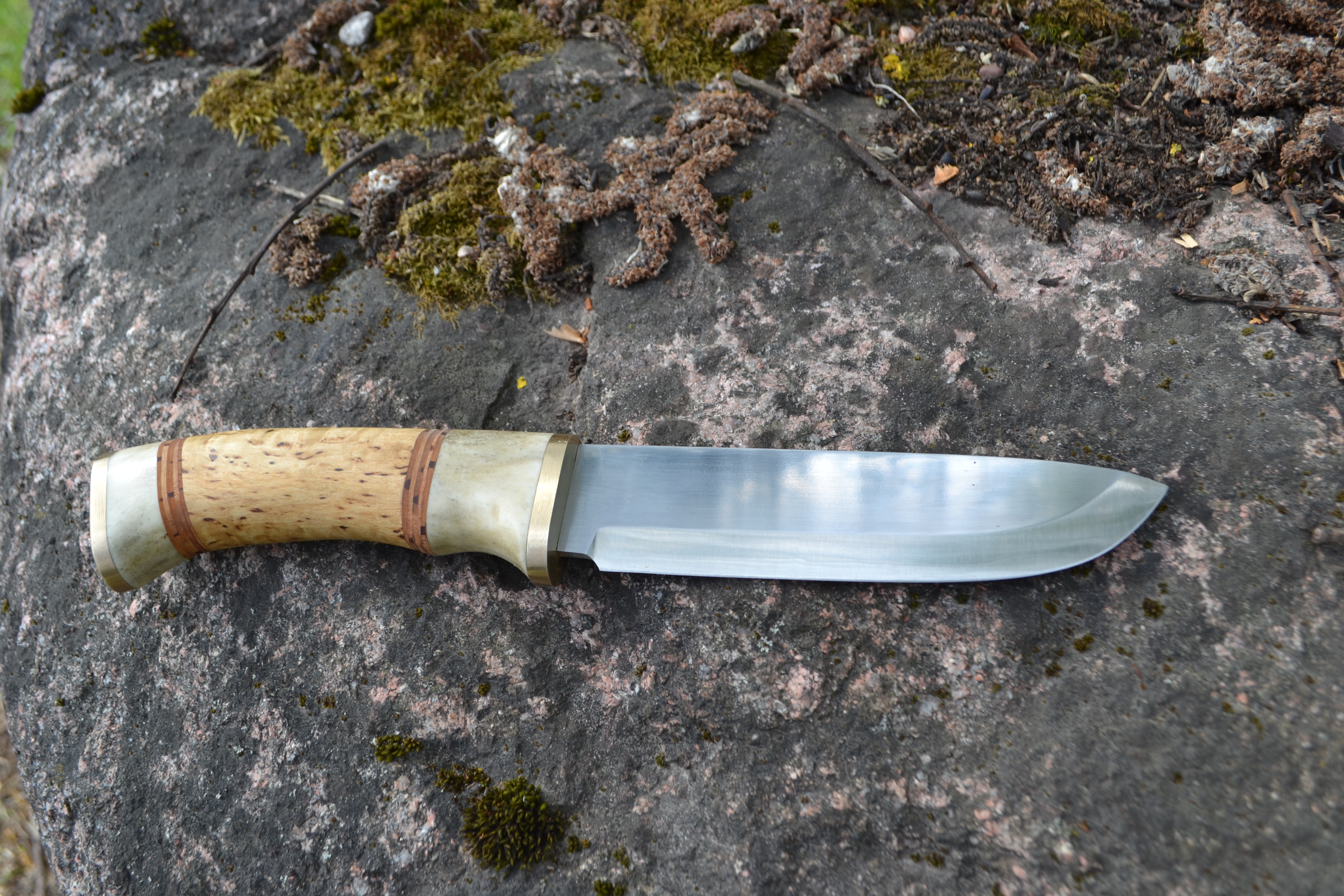

StandartinėParašytas: 2016-03-31- 18:58
Pranešimai: 218

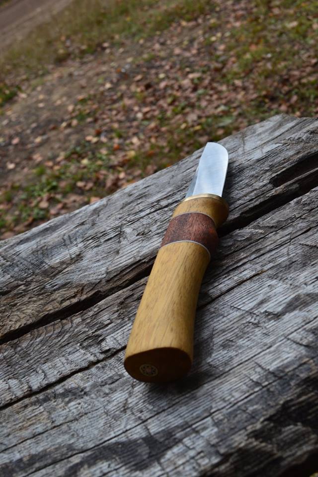

Nr.7
Plienas 40x13,HRC-54
geležtės ilgis-130mm,bendras-250mm
rankena-bronza,žalvaris,ąžuolas...
4.JPG [ 3.45 MiB | Peržiūrėta 42797 kartus(ų) ]

StandartinėParašytas: 2016-03-31- 19:23
Andrius D. rašė:
Sveikinu! Kadangi tai pirmieji darbai kritikuoti nelabai yra dėl ko. +1
StandartinėParašytas: 2016-03-31- 22:08
Pranešimai: 1057
Pritariu Vladui,matosi kad padaryta tvarkingai,tik vienas pastebejimas-rankenos pabaiga kaskaip nesiziuti,pabandyk koki islenkima padaryti.Kas grudina geleztes?
StandartinėParašytas: 2016-04-01- 7:34
Pranešimai: 218
Dėkui už pastebejimus,o grūdina tai bendradarbis turintis 30-ies metų patirti...

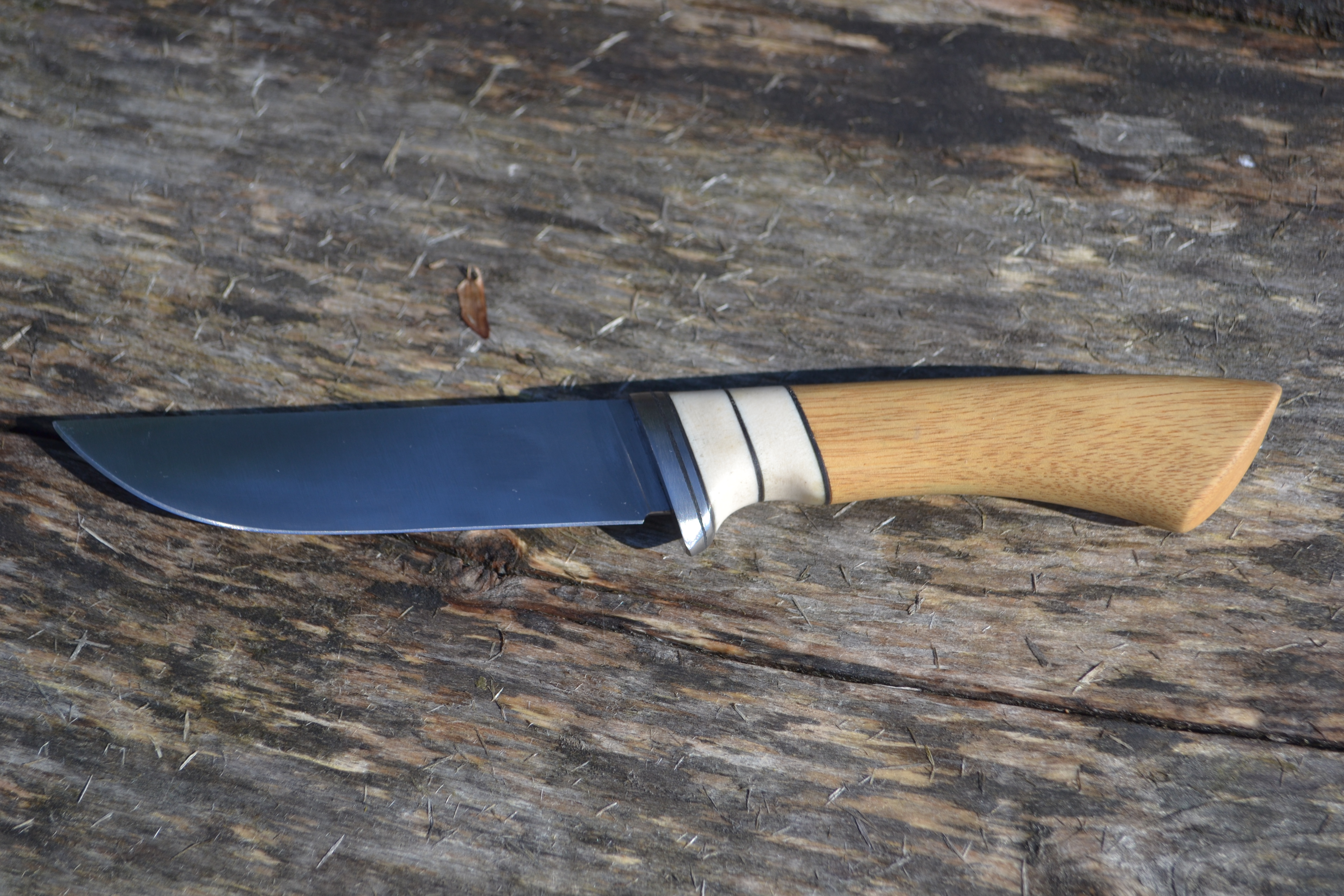

StandartinėParašytas: 2016-04-29- 18:16
Pranešimai: 218

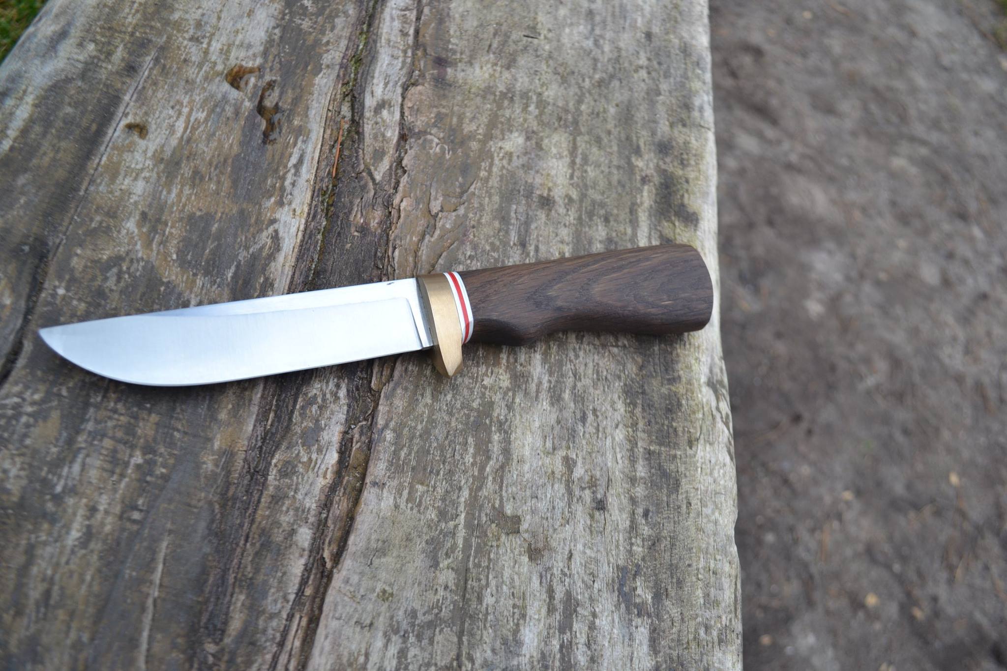

Nr.8-9
Plienas 40X13,HRC-54
geležčių ilgis 120mm,storis 2 mm,plotis28mm
rankenos-nerūdyjantis,ragas,bukas-raudonmedis,ilgis 253mm ir 258mm
7.JPG [ 3.59 MiB | Peržiūrėta 42579 kartus(ų) ]
8.JPG [ 3.63 MiB | Peržiūrėta 42579 kartus(ų) ]
9.JPG [ 3.61 MiB | Peržiūrėta 42579 kartus(ų) ]
StandartinėParašytas: 2016-04-30- 0:01
Dizaino prasme rankenos ties viduriu neproporcingai plonos. Kitais atžvilgiais - neblogai. +1

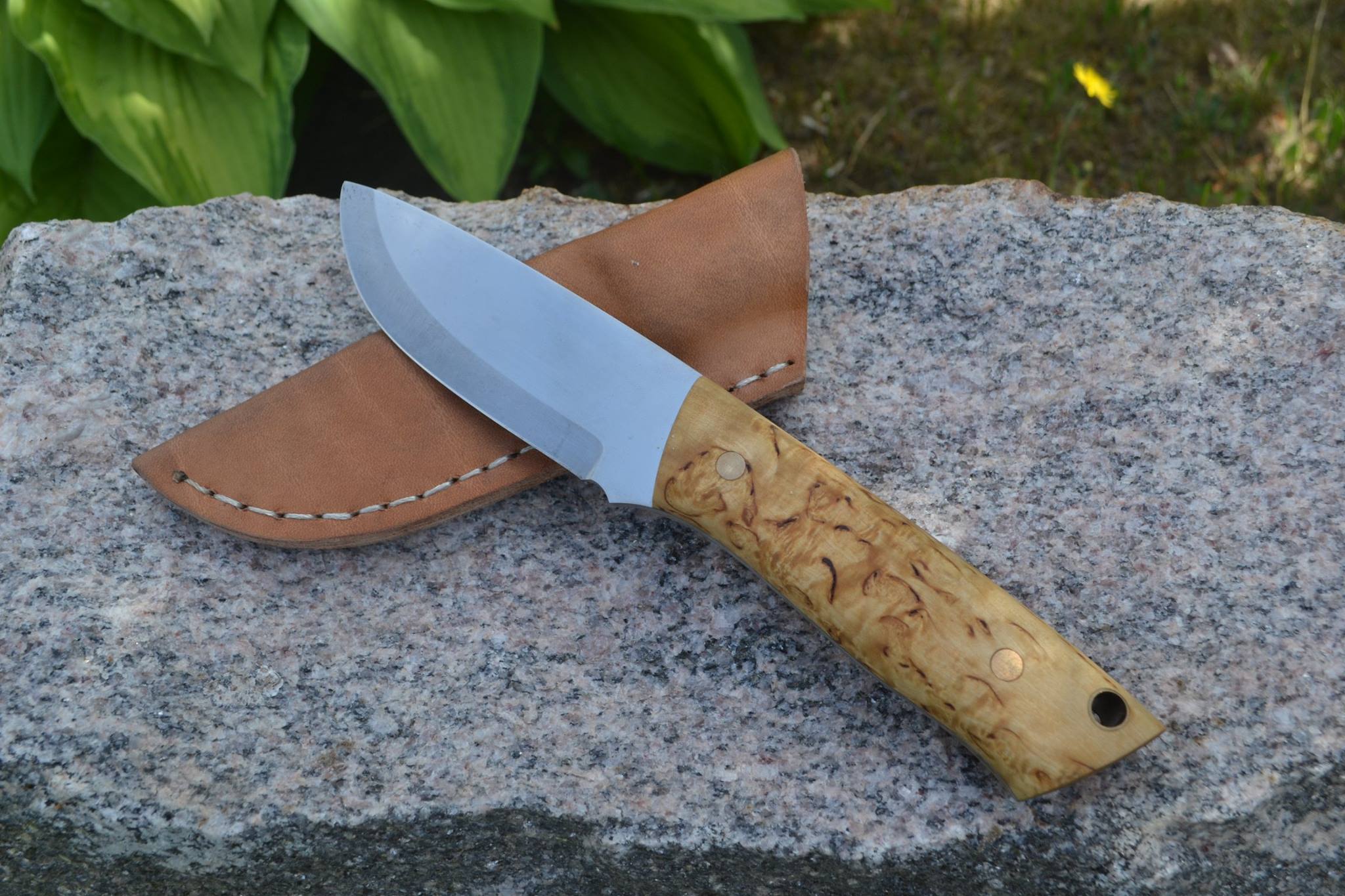

Nr.10
Plienas 15N20,HRC-62
Bendras ilgis 195mm,geležtės-93mm,storis 2,9mm
rankena "karelija"
13403923_1219730184726370_4196576218589073500_o.jpg [ 348.6 KiB | Peržiūrėta 42266 kartus(ų) ]

Nr. 10, man patinka.

Nr.10 ir man patinka,primena Helle peilius.Man ir paciam skandi dizainas inponuoja.Ateiciai patarciau darytis busimo peilio brezinukus.Ant popieriaus lengviau parinkti ramkenos dizaina pagal tam tikra gelezte.Sekmes darbuose.

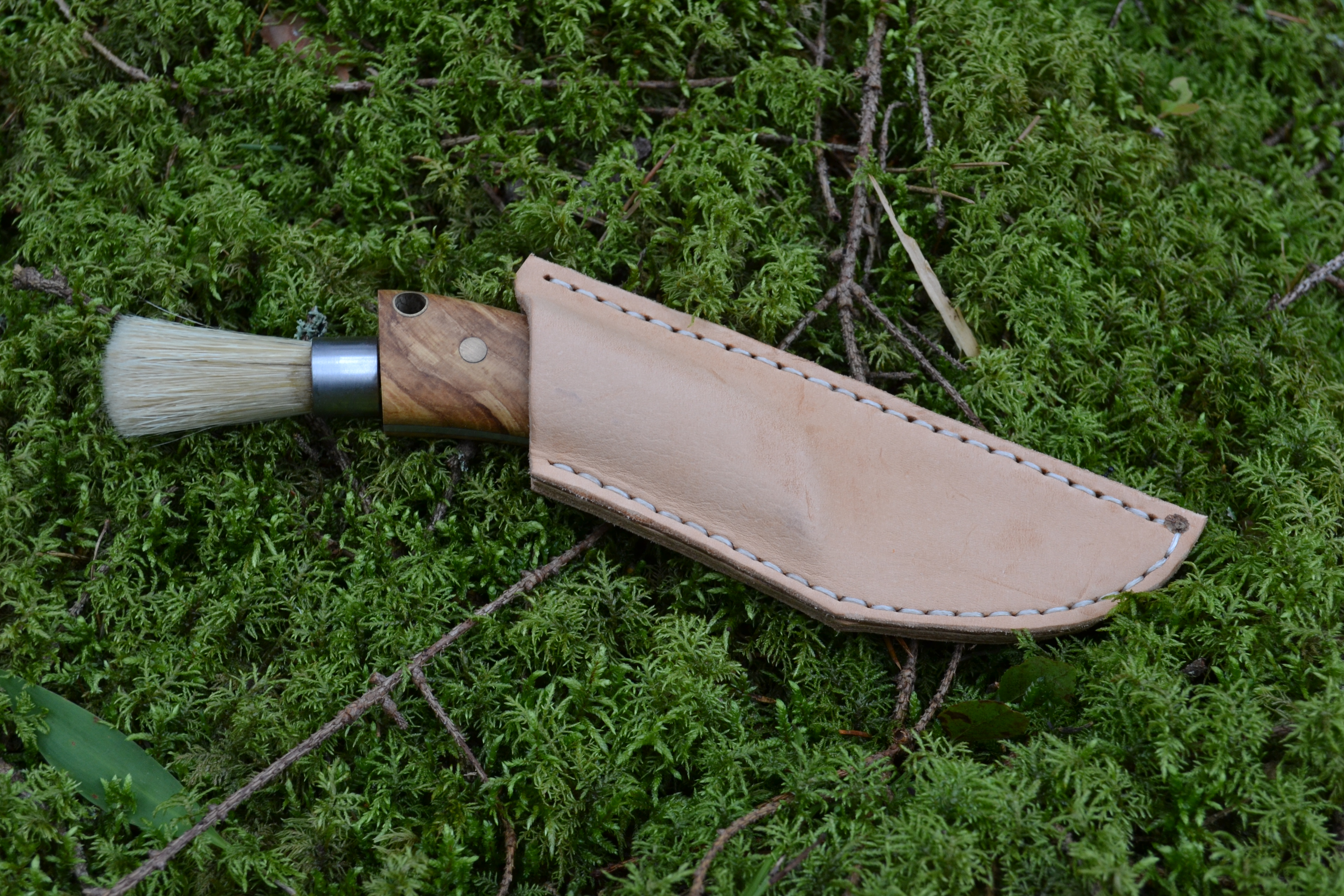

StandartinėParašytas: 2016-08-22- 10:42

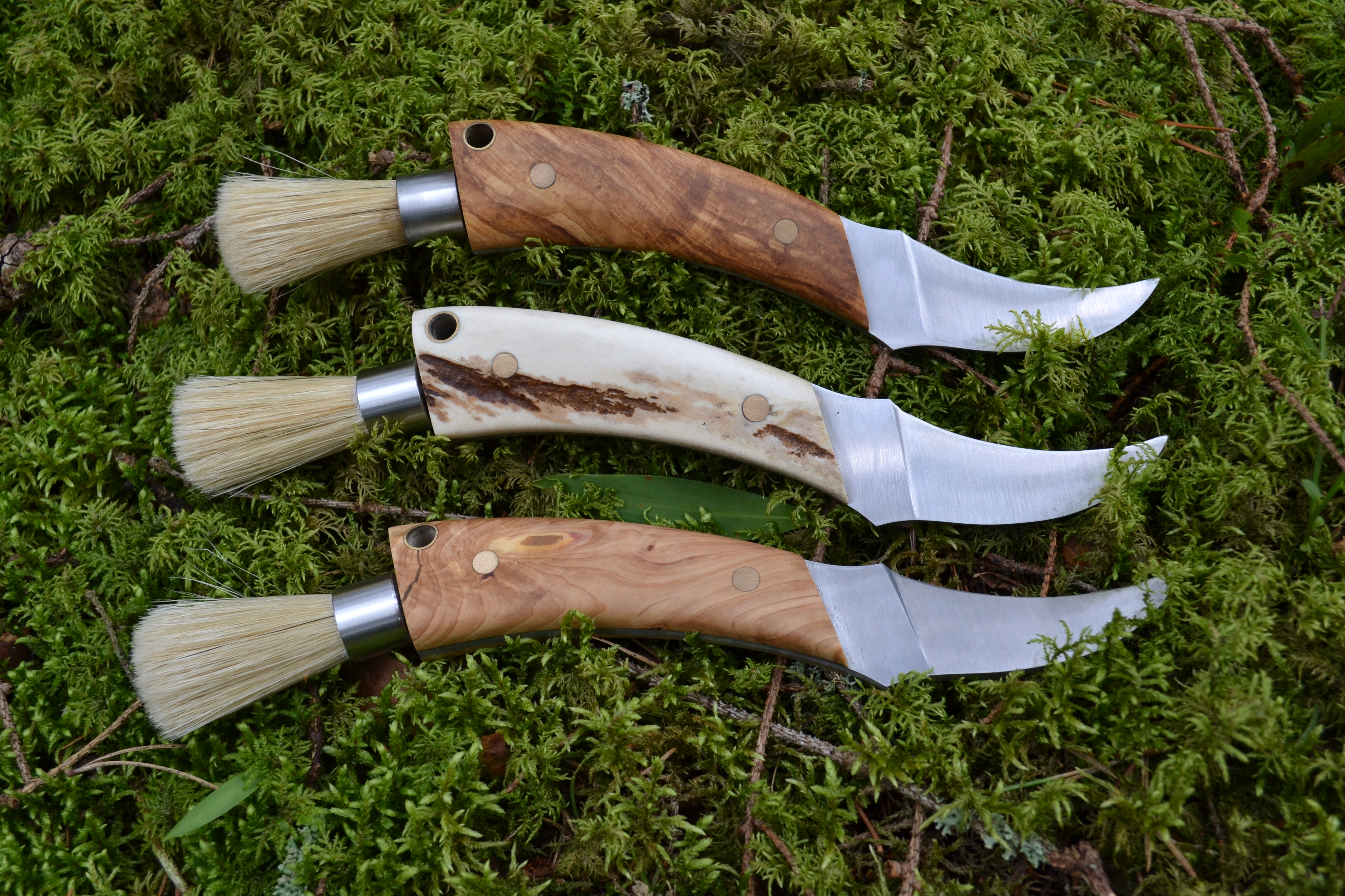

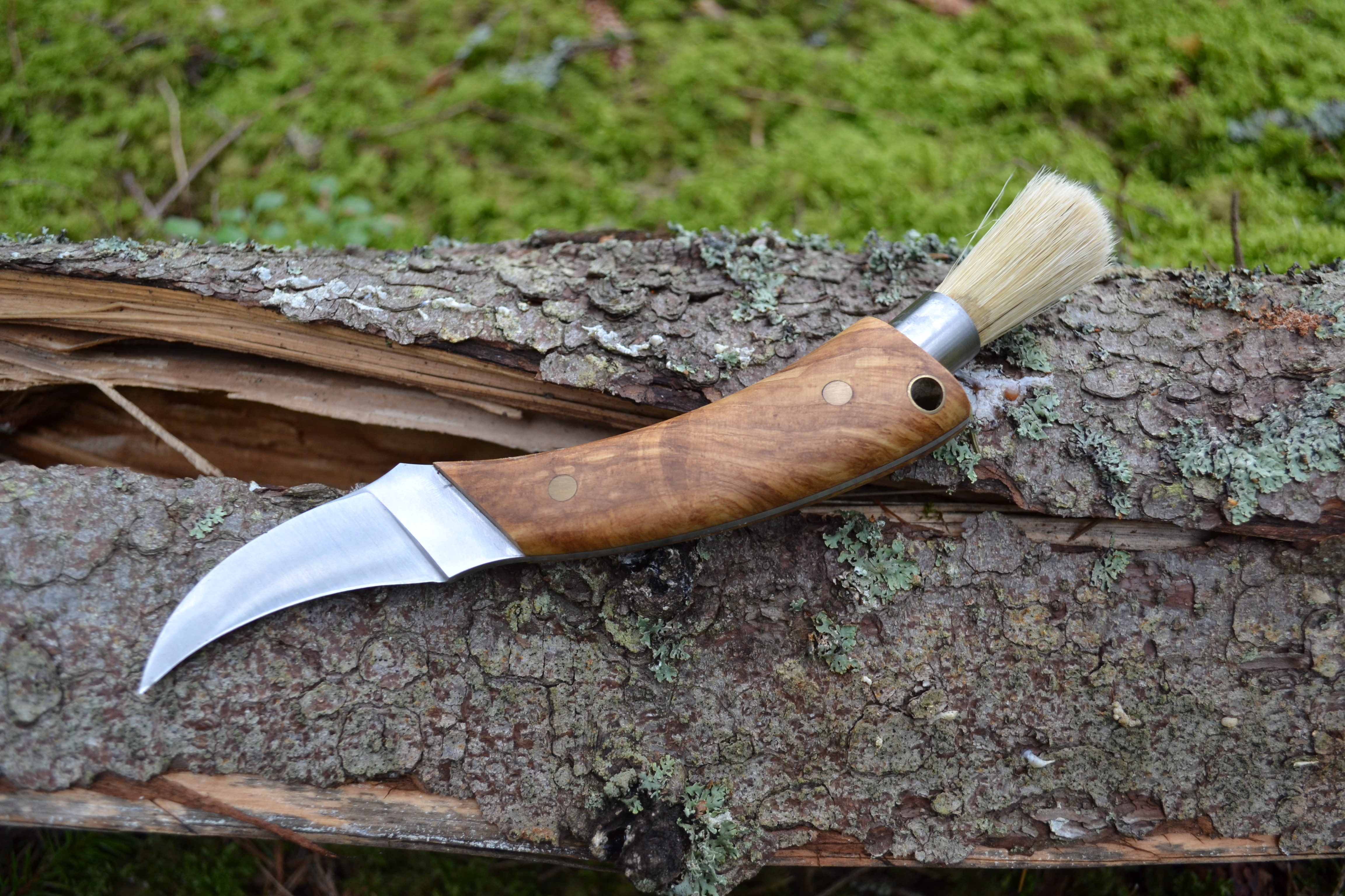

Pranešimai: 218
Nr...Trys Grybautojai :)
Plienas aeb-l,HRC -57-58.
bendras ilgis 180mm(be šepetėlio),ašmenų-62mm,
kriaunos (iš viršaus į apačia)- alksnio gumbas,briedžio ragas ir alyva.
12.JPG [ 3.54 MiB | Peržiūrėta 41758 kartus(ų) ]
13.JPG [ 3.53 MiB | Peržiūrėta 41758 kartus(ų) ]
14.JPG [ 3.61 MiB | Peržiūrėta 41758 kartus(ų) ]
