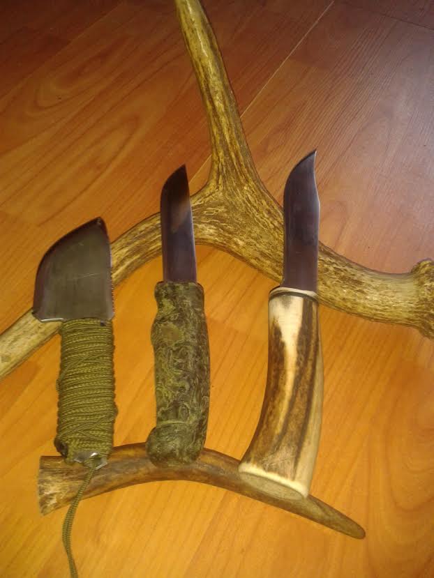

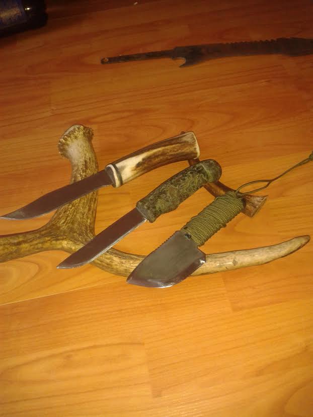

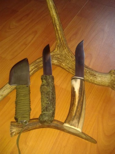

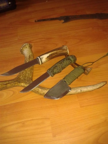

Jūsų teismui keletas mano bandymų :)
unnamed.jpg [ 41.6 KiB | Peržiūrėta 20649 kartus(ų) ]
Failo aprašymas: Mažiausas iš traktoriaus peilio. Vidurinis: nerūdijantis plienas buvo ruostas peiliams. rankena namų gamybos micarta. Trečiasis iš nerūd. plieno. rankena briedzio ragas.

Geležtes formavau dildemis ir kampiniu šlifuokliu tiek kiek galima dagiabutyje. pirmojo iš kaires geležtės storis 3mm. ilgis 8,3cm. plotis 5,2cm. viso ilgis 17,3cm.
Antrasis: geležtės storis 2,1mm. ilgis 11 cm plotis 2,2cm. viso ilgis 22cm.
Trečiasis: geležtės storis 2,1mm. ilgis 13,3cm. plotis 2,5cm (plačiausia vieta) viso ilgis 25,4cm.

Dėl mikartos. Iš nuotraukos kokybės sunku spręsti - bet atrodo buvo galima padaryti ir geriau. Vynioti ant įkotės dalies - paprasta bet gražiai ką nors gauti sunku. Geriau dėti sumuštinį iš audinio su epoksidiniais klijais ir paskui į tą sumuštinį įkišus įkotę, visa tai suspausti tarp dviedu plokštelių spaustuvais arba spaustukais. Netgi vyniojimo būdu padarytą rankeną rekomenduočiau apvynioti polietilenine plėvele ir suspausti.

Puiku, kad bandai skirtingas medžiagas ir gamybos būdus. Laukiam sekančių darbų. :)

Mikartai šiek tiek pritrūkau klijų, bet jau nebuvo kelio atgal :) ir tikrai pasinaudosiu Makso patarimu.

Epoksidkę naudok šitą http://www.modelis.lt/lt/klijai-ir-derv ... 014kg.html
Arba http://www.modelis.lt/lt/klijai-ir-derv ... -685g.html
Nepigi - už Titan porą kart brangiau išeina, bet skystesnė ir tvirtesnė. Praktiškai negeltonuoja ir netrupa po kelių metų.
Dėk klijų trūkumo - tepti reikia gerai. Jei presuojant neišsispaudžia perteklius - tai per mažai buvo klijų. Na o kad sutaupyti ir patogiau dirbti būtų - aš paketą renku per kelis kart.3 -5 kartai.Gavai plokščią "lentutę" , kontūruoji pagal būsimą rankeną, patrynei dilde ar vieliniu šepečių paviršių ir dedi ant viršaus kitus sluoksnius. Kadangi rankena ovalas gaunasi - jau antrą trečią sluoksnius gali dėti siauresnius - mažiau ir klijų reikės. Ir nebijok kad rankena bus per trumpa ar per siaura - visada galima pvz pailginti uždedant ant galo kelis U formos sluoksnius. Tik tada tampriai apvyniok elastinga lipnia juosta. Per giliai išpjovei - ta pati operacija. TIk kitas vietas prieš tai apsaugok polietilenine plėvele.
Padarei paketą - šaunį į pečių. Tai yra į orkaitę, kietės kelis kart greičiau. Aš dažnai ištraukiu po 1,5-2 val. Tada ji dar pusė bėdos peiliu imasi. Nereikia vargti su dilde. Tik nepamišk kad kuo ansčiau ištrauki, tuo daugiau šansų, kad drožiant išilgai rankenč paketas išsisluoksniuos. Nors po 1,5-2 val tai praktiškai neįmanoma, jei peilis bent kiek pagalastąs. Geležtę prieš dirbant irgi apsuk plėvele (tiks gabalas maišiuko), nes po to nuo jo grandyti epoksidinius pirštų antspaudus ar pritekėjusią epoksidkę malonumo maža. Tik nepamiršk po visu tuo laikraščių padėti. Nes kai mėginsi naudoti orkaitę su prilašėjusia epoksidke pagal tiesiogine paskirtį - iš namiškių sužinosi apie save daug naujo, ir nebūtinai gero :D
P.S. Dar viena būdas taupyti klijus gali į paketą įdėti stiklo arba anglies pluošto strypelių pvz http://www.modelis.lt/lt/509-anglies-ir-stiklo-pluostas . Pigiau išeina.

Dėkui už patarima. Klijai kuriuos naudojau apdirbant trupa ir neišeina gražiau padaryti. lupsiu aš šitą rankeną jauciu..

Trupėti gali tiek dėl klijų kokybės, tiek dėl pvz kietiklio didelio perdozavimo. Aš dozavimo problemą išsprendžiau paprastai - nusipirkau keletą vienkartinių švirkštų. Labai patogu, ypač maišant nedideles porcijas, kai maža absoliuti paklaida duoda didelę santykinę paklaidą. Adatas užlankstai - ir pas tave tikslūs dozatoriai su kamštukais.
P.S. Darbo į peilius įdėta nemažai - dar tik plienus šiuolaikinius ir visai liuks gausis :).

Klijai ir buvo iš švirkštu :) viskas bus paprasčiau kai turesiu tam skirtas patalpas nes bute galimybės ribotos..

Iš švirkštų - na tai titan epoksidkė :). O dėl patalpų - tau su kampiniu šlifuokliu galima kuo puikiausia padaryti ir be jokio grinderio. Aišku jei naudoti kokį Р18 ar Р6М5, arba Ди 90 - tai tada sunku gražiai užbaigti. Su dešintuku arba vanadžiu 10 tada išvis geriau neprasidėti.

Apdirbau tą rankeną su Dremeliu ir visai nedlogai gavosi :)

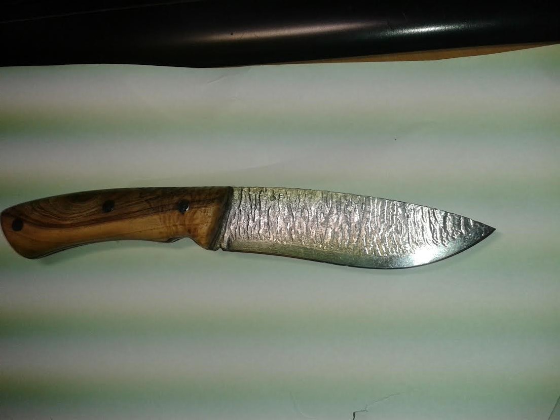

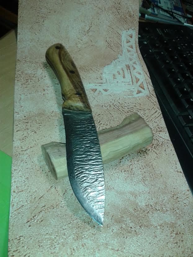

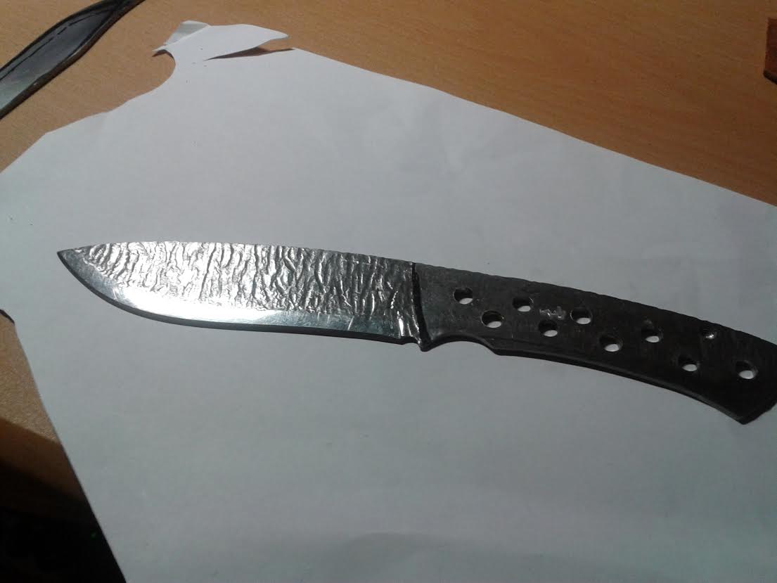

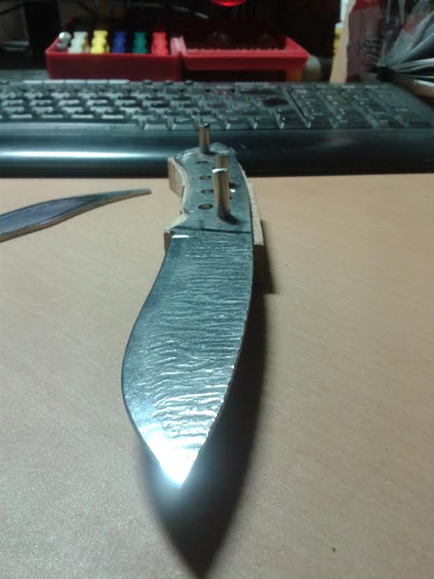

Štai ir dar vienas kolkas nebaigtas mano darbas iš senos kapoklės. Geležtės storis 3mm. ilgis 11,7cm.

Įdomus. Paviršius fražiai gavosi - bet jei plienas rūdijantis, tai būtinai ėdinti reikia, mes su tokiu paviršiumi labai jau rudys...

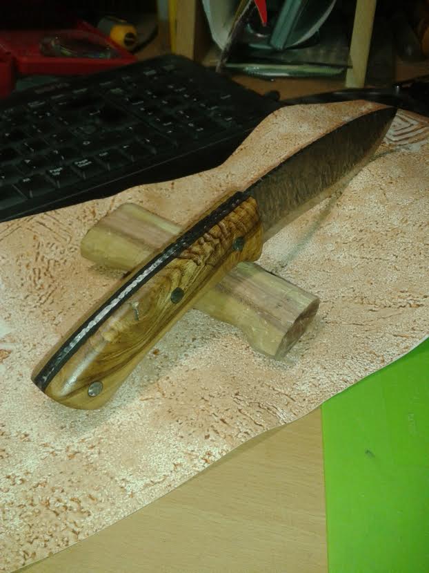

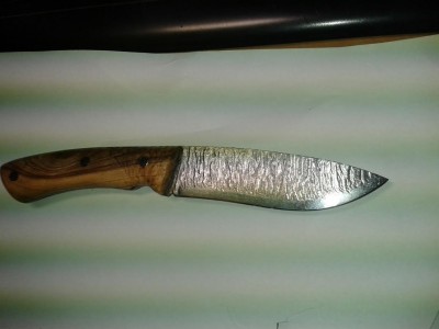

Nr1 Rankena: ąžuolas ir oda. suklijuota epoxidiniais klijais ir inpregnuota Kirjes inpregnantu. Įklijuoti nerūdijančio plieno strypeliai. Rankena gavosi tikrai patogi mano letenai :)
