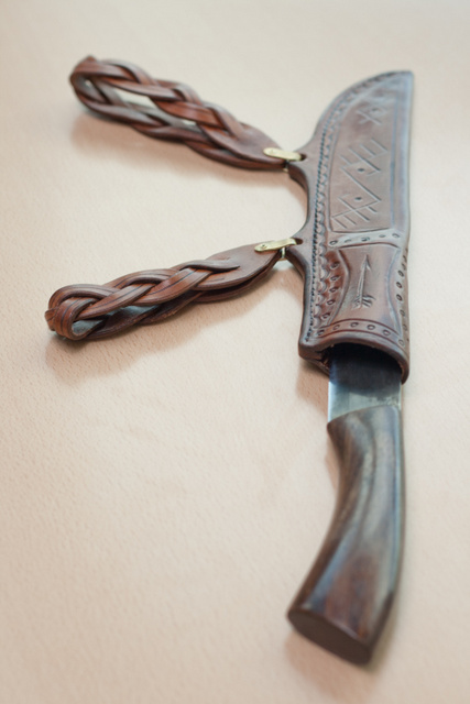

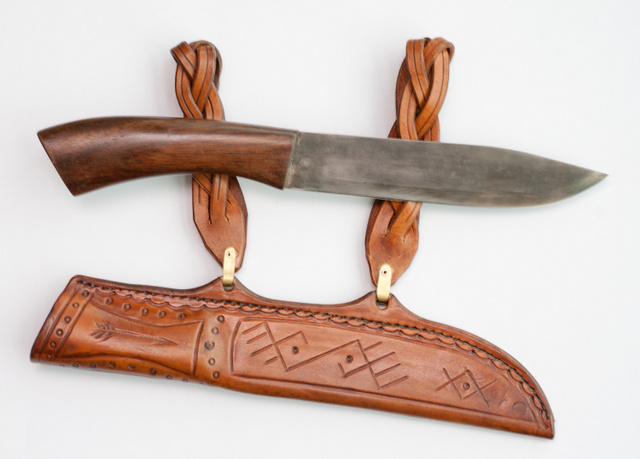

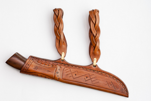

StandartinėParašytas: 2014-06-06- 15:39
#6
a la viduramžiai
Kolegė lankininkė išreiškė argumentuotą pageidavimą viduramžių šventėse dalyvauti pasipuošusi tinkamo dizaino peiliu.
Geležtė - moora iš Suopio sandelio, truputi performuota, patobulinta ir užjuodinta FeCl3
Rankena - riešutmedis amerikietiškas ir Ričardo miško, tungų aliejus, karnabau vaškas
Makštys - augalinio rauginimo itališka oda, impregnuota visokiais marmalais kvepiančiais medumi.
Pirmas kartas kai bandau raštų išgavimą odoje taip, kad tobulėti yra kur :ups:
