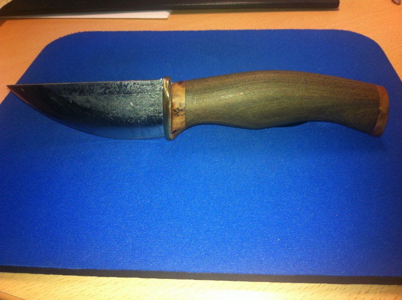

StandartinėParašytas: 2012-11-30- 14:31
Pirmas blynas
 Pranešimo tema: Aurimo peiliai
StandartinėParašytas: 2012-11-30- 15:43
Pranešimai: 407
Pirmam blynui visai neblogai. Reiktų su rankenos proporcijom pažaist, atrodo ilgoka ir kudoka.
StandartinėParašytas: 2012-11-30- 15:55
Bet labai patogiai rankoje guli :)
StandartinėParašytas: 2012-11-30- 16:17

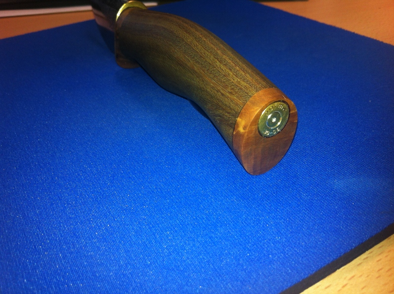

Sveiki, mano pirmas blynas. Laukiu pastabu ir komentaru.
Metalas - metalo pjovimo pjūklas.
Rankena - is Linuxo imtas medis viduryje (kvepentis) ir jei gerai pamenu tuja (kraštuose).
Norma Vulkan .30,06 - panaudotas pagal paskirtį. :D
 Pranešimo tema: Sveikinam prisijungus Su
StandartinėParašytas: 2012-11-30- 18:32
Sveikinam prisijungus ;) Su formomis ir proporcijomis dar tikrai reikia pasitobulinti, bet visumoje apdirbimas nuotraukose atrodo kruopštus. Medis viduryje - Bulnesia Sarmientoi, šonuose panašu į afrikinę tują (Thuja).
Klausimas, kodėl tokia geležtės forma? > metalo neužteko ar taip norėjai?
 Pranešimo tema: Kadangi dariau daugiau
StandartinėParašytas: 2012-11-30- 18:49
Kadangi dariau daugiau lupimui, tai tokia sugalvojau. Teko isbandyti dar nepabaigta, tai tikrai patogu buvo lupti. Rankena neslidi ir paemus iskart prilimpa prie rankos.
Jei ateityje pasirodys kad reikia kaska pakeisti, reikes keisti, kol bus "tobula" :D
 Pranešimo tema: Forma ir gabaritus atrinksi
StandartinėParašytas: 2012-11-30- 18:58
Forma ir gabaritus atrinksi tik panaudojęs pagal paskirtį, bet jei tau limpa tai reiškia forma gera :)
Gal kiek apvaliau reikėjo pereiti iš rankenos į geležtės pentį, ten toks kaip laiptas atrodo. Ir rankenos galą siūlyčiau suapvalinti - nuimti aštrius kampus. Tuja gana mikštas ir trapus medis, trinktelsi kurnors ir nuskelsi kampą :)
 Pranešimo tema: ok, reiks suapvalinti
StandartinėParašytas: 2012-11-30- 19:11
ok, reiks suapvalinti :)
