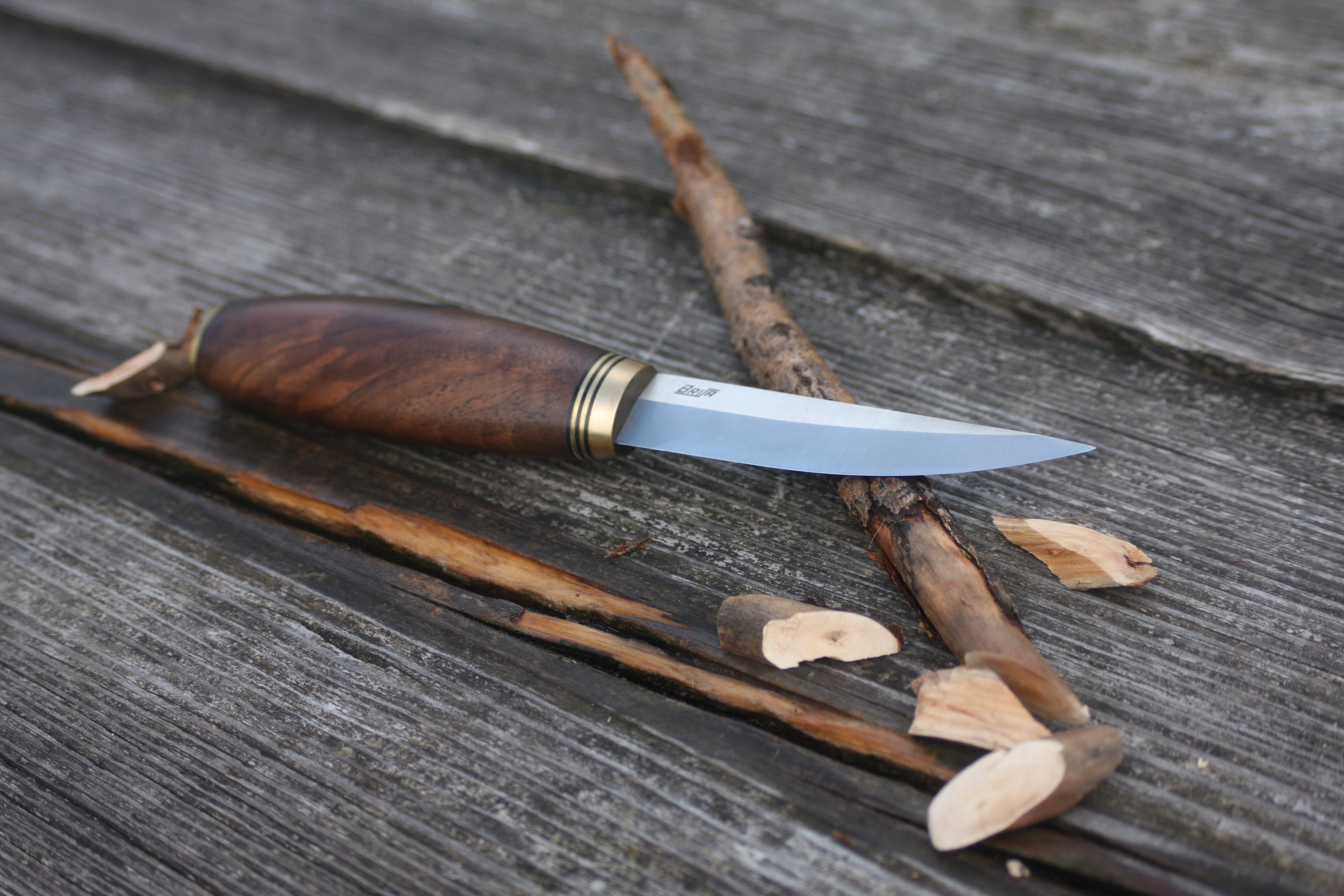

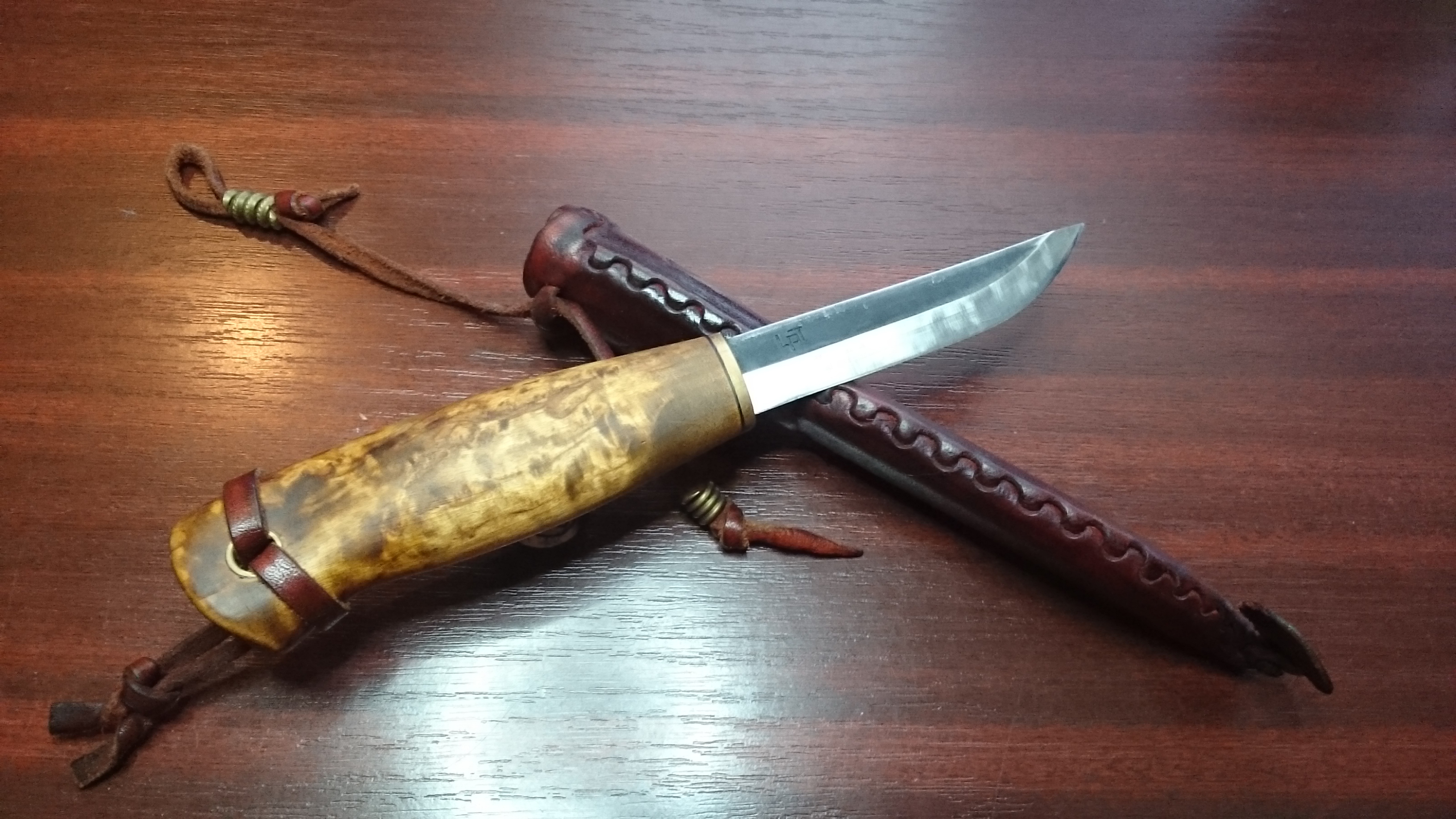

Vieną - kitą peilį (neskaitant kitų įvairiausių įrankiu), laikas nuo laiko, pagaminu jau nuo paauglystės. Tiesiog "nagai niežti", kaip liaudyje sakoma. Taip atsitiko, kad pernai prisireikė man darbinio peilio (dirbu miškininku, jei ką). Ir niekaip nekilo ranka išsitraukti eurus iš piniginės už gamyklinį. Puikiai suvokdamas, kad reikalingos įrangos padoriai geležtei pasigaminti neturiu, klausiau google ką daryti. Atsidūriau čia ir radau nuorodų į geležčių bei kitų reikalingų dalykų parduotuves.
Taigi, neilgai trukus, iš Suomijos parkeliavo Lauri PT 95mm geležtė ir gabalas karelinio beržo. Štai, kas iš to išėjo:
DSC_0465.JPG [ 2.04 MiB | Peržiūrėta 45167 kartus(ų) ]
DSC_0468.JPG [ 1.99 MiB | Peržiūrėta 45167 kartus(ų) ]
DSC_0469.JPG [ 2.02 MiB | Peržiūrėta 45167 kartus(ų) ]
Su malonumu naudojamas ir keliauja su manimi visur kartu :-)

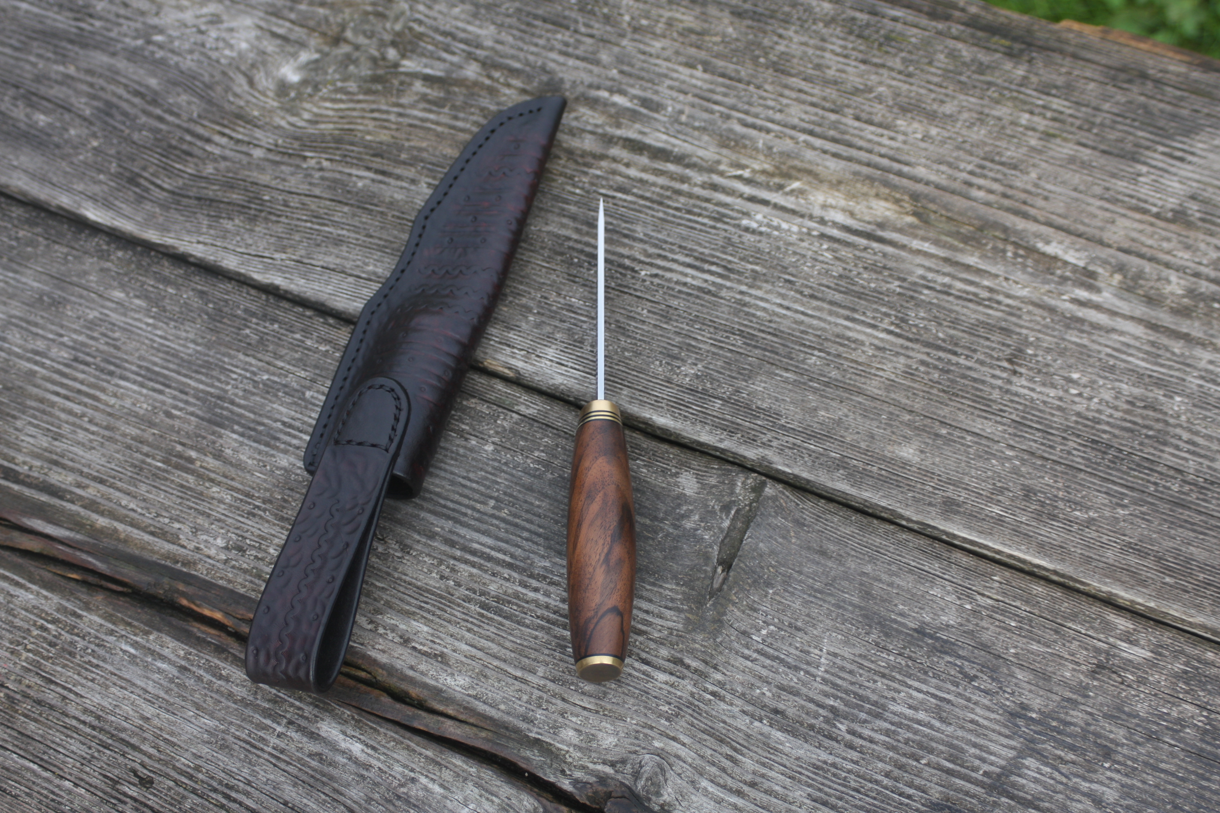

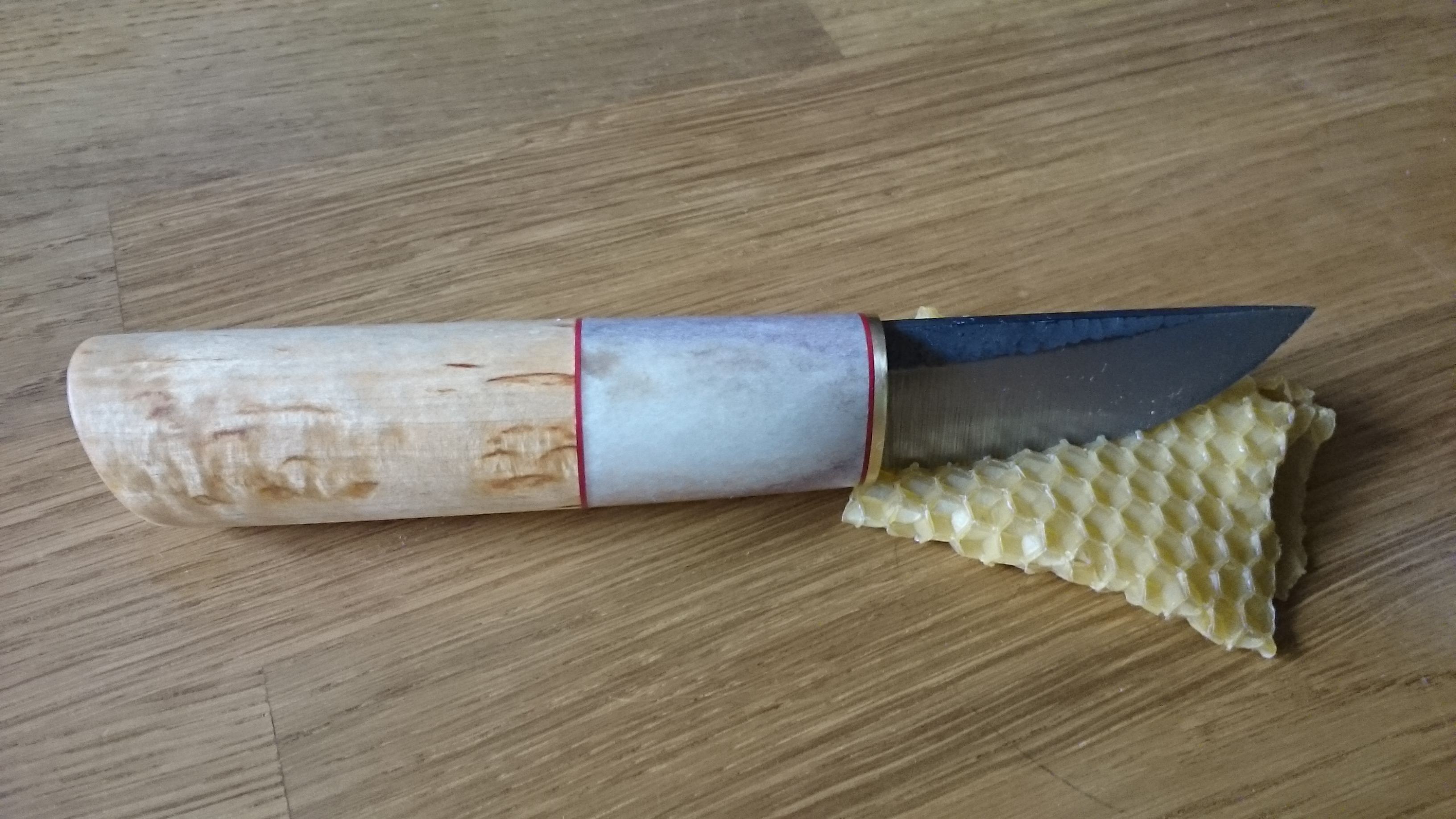

Tėvui, prie ūkio. Iš brokuoto Lauri skinnerio. Buvo susimėtęs grūdinant, pasekoje dar ir ašmenys kreivai nuleisti. Pasinaudojus improvizuotu dujiniu žaizdru ištiesintas ir peršlifuotas. Tame pačiame "žaizdre" ir grūdinau. HRC tikrai nepasakysiu, bet užsigalanda gerai ir aštrumą laiko. Patrumpintas, nes būsimas "gaspadorius" tokio pageidavo :-) Žalvaris, fibra, elnio ragas, karelinis beržas... Geležtė 60mm, kotas - 105mm. Gavo vardą - Bitė. Kažkuo primena :-)
DSC_0442.JPG [ 1.91 MiB | Peržiūrėta 45167 kartus(ų) ]
DSC_0447.JPG [ 2.86 MiB | Peržiūrėta 45167 kartus(ų) ]

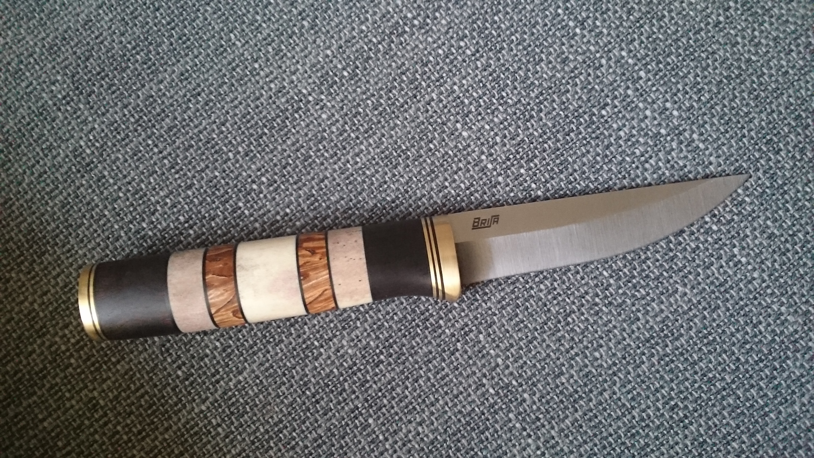

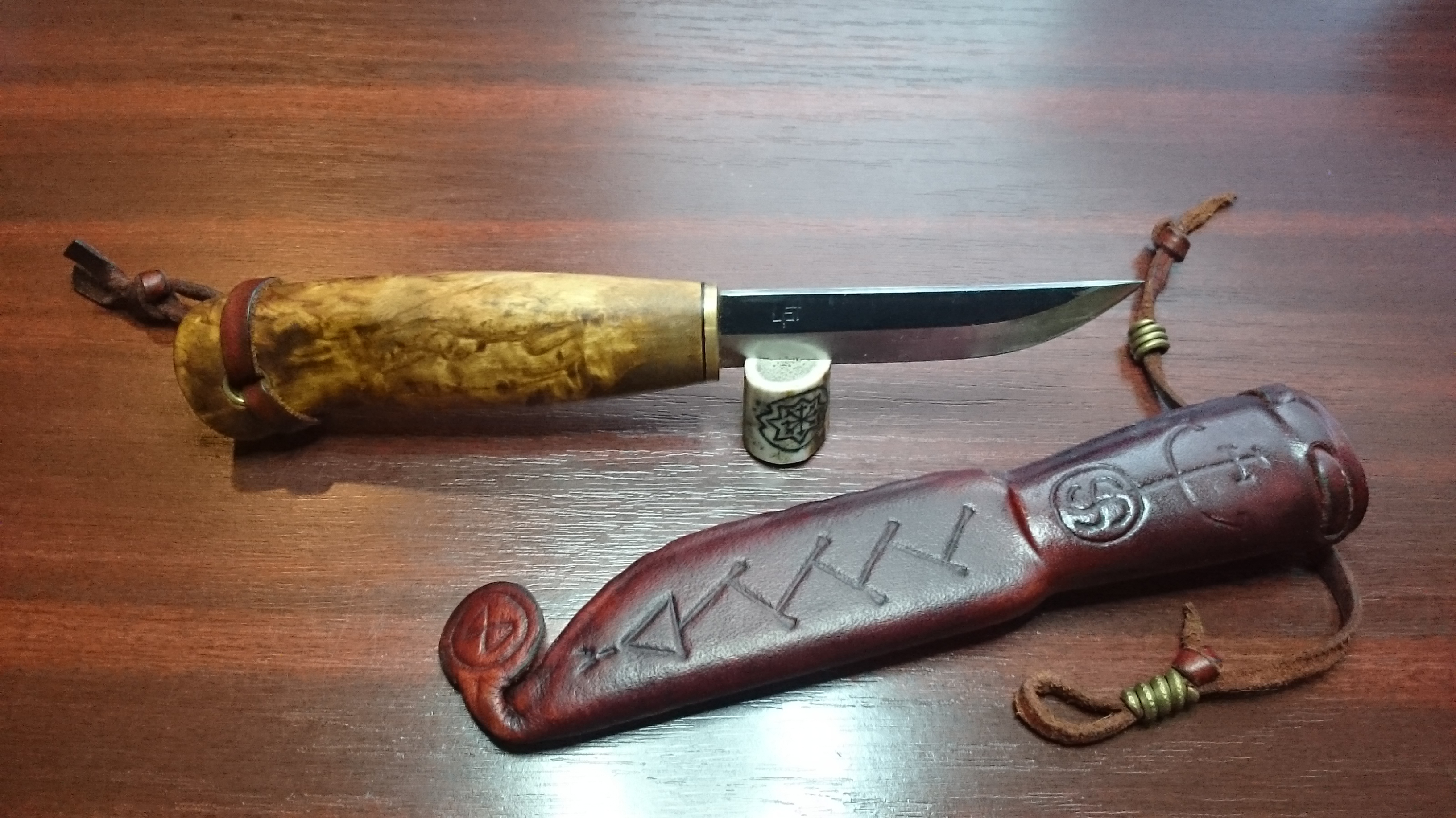

Kitas - kolegai darytas. Brisa Tommi 95 12C27 geležtė, ebonis, elnio ragas, karelinis beržas, fibra, žalvaris... Kotas - 110mm. Pasirodo, kad padariau vienintelę fotografiją, dėklas liko neįamžintas.
DSC_0454.JPG [ 2.94 MiB | Peržiūrėta 45167 kartus(ų) ]

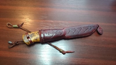

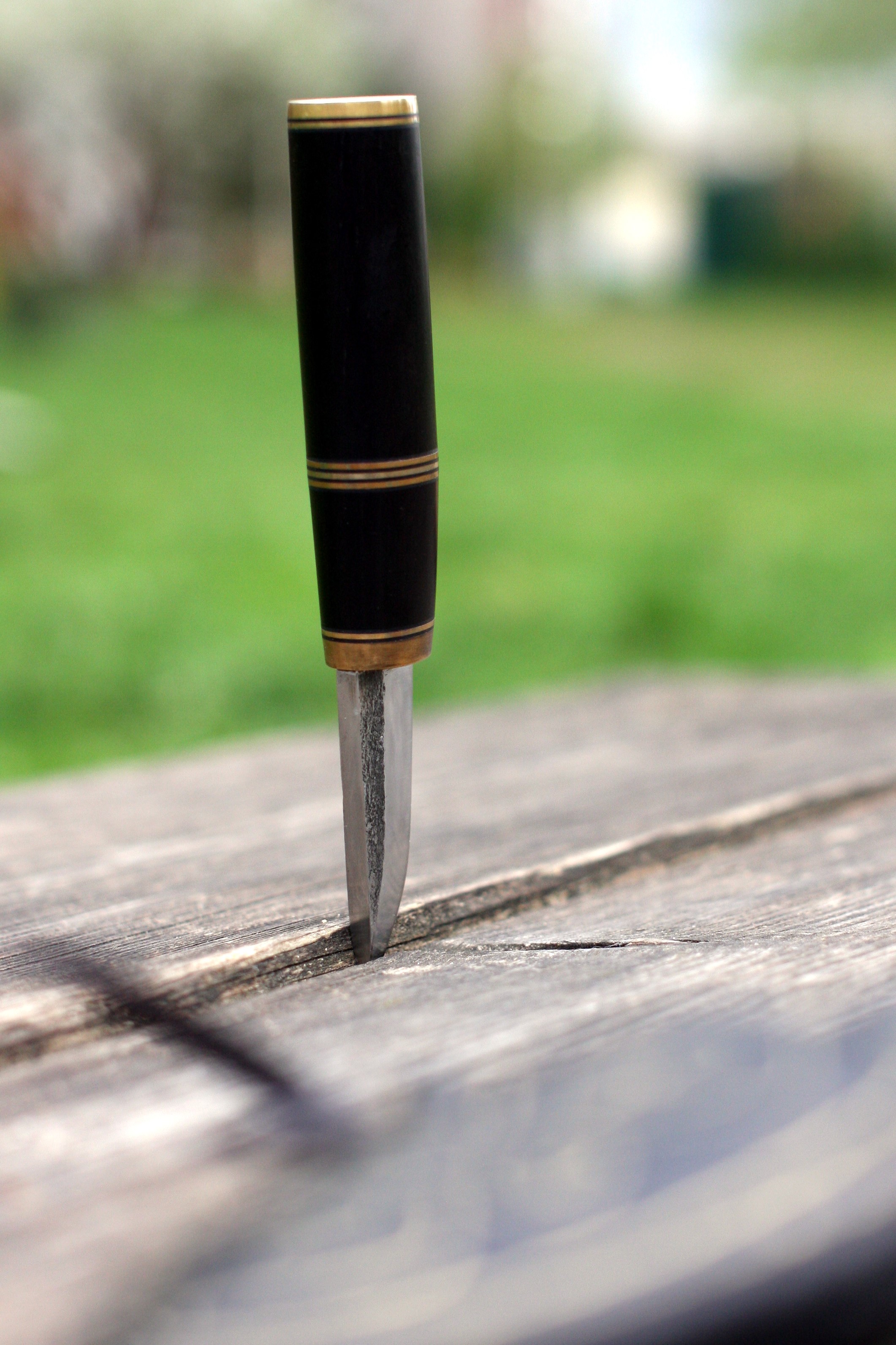

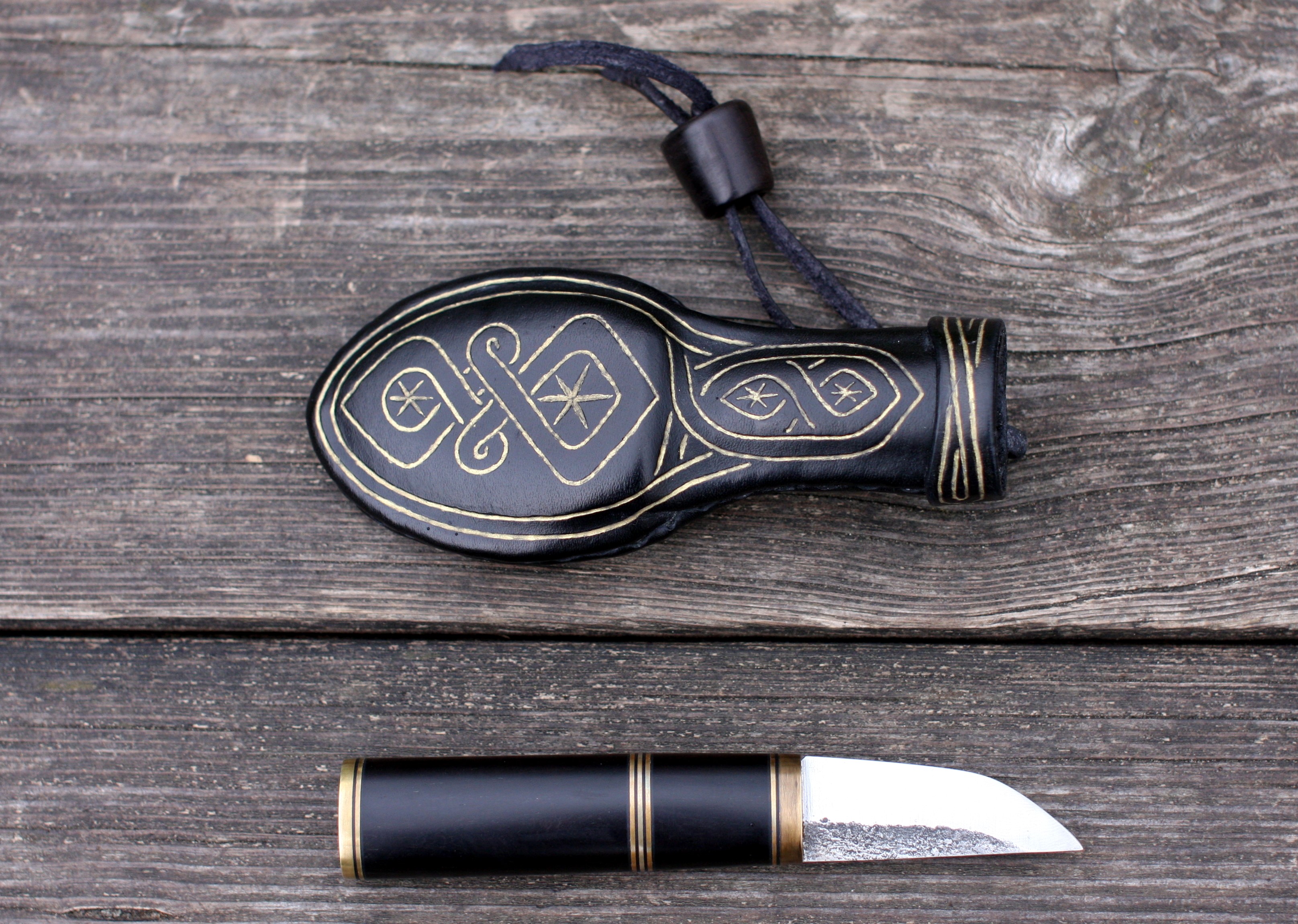

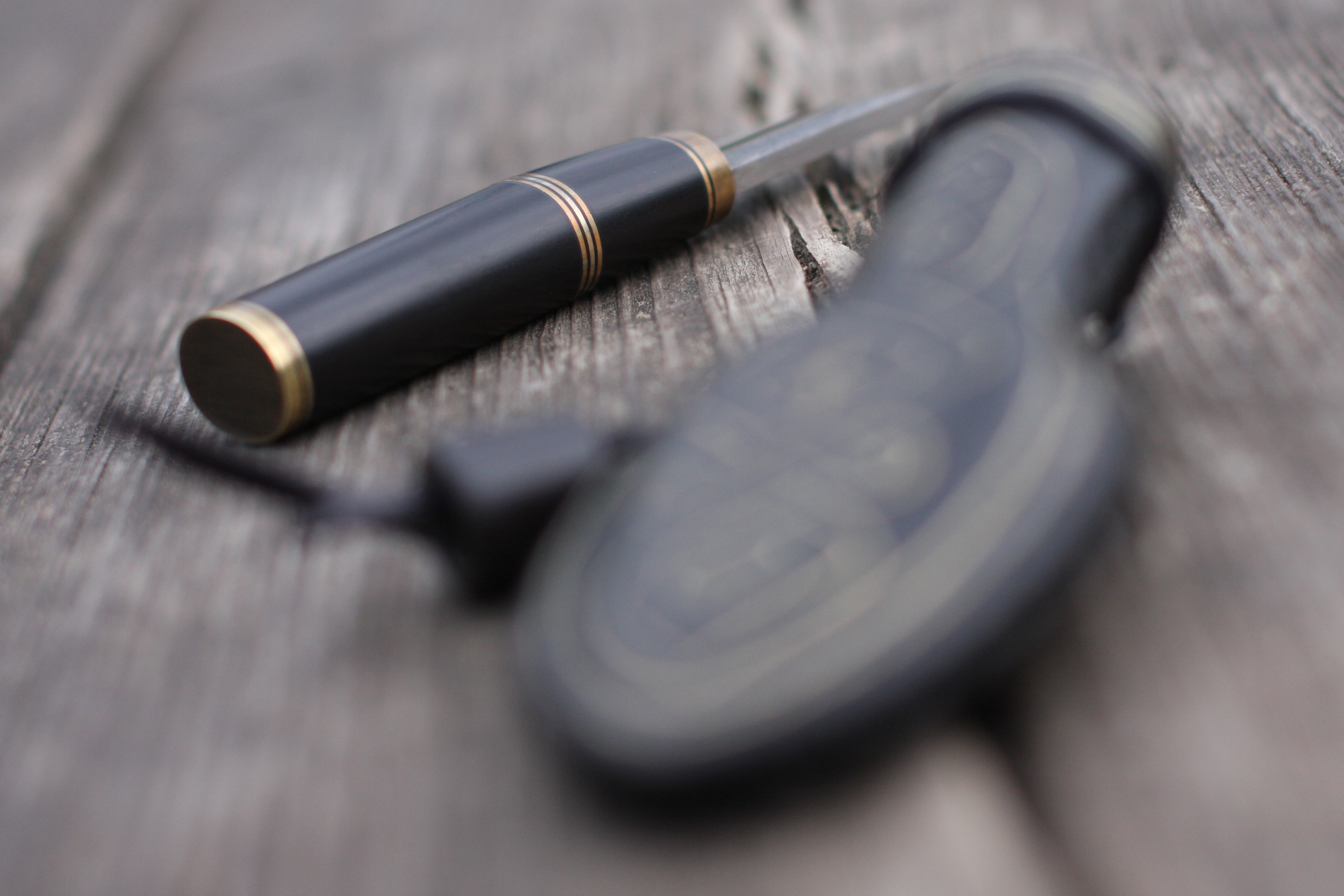

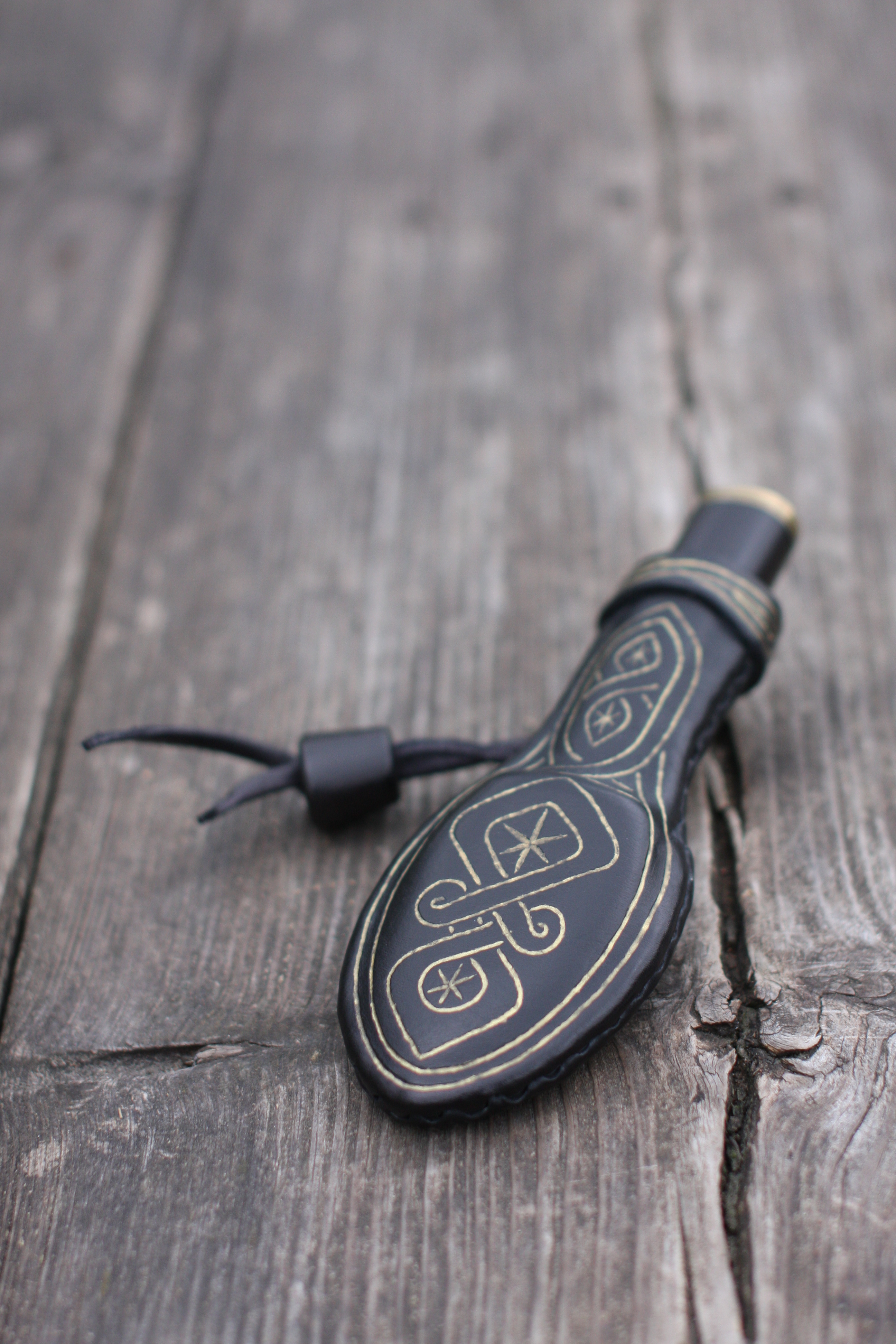

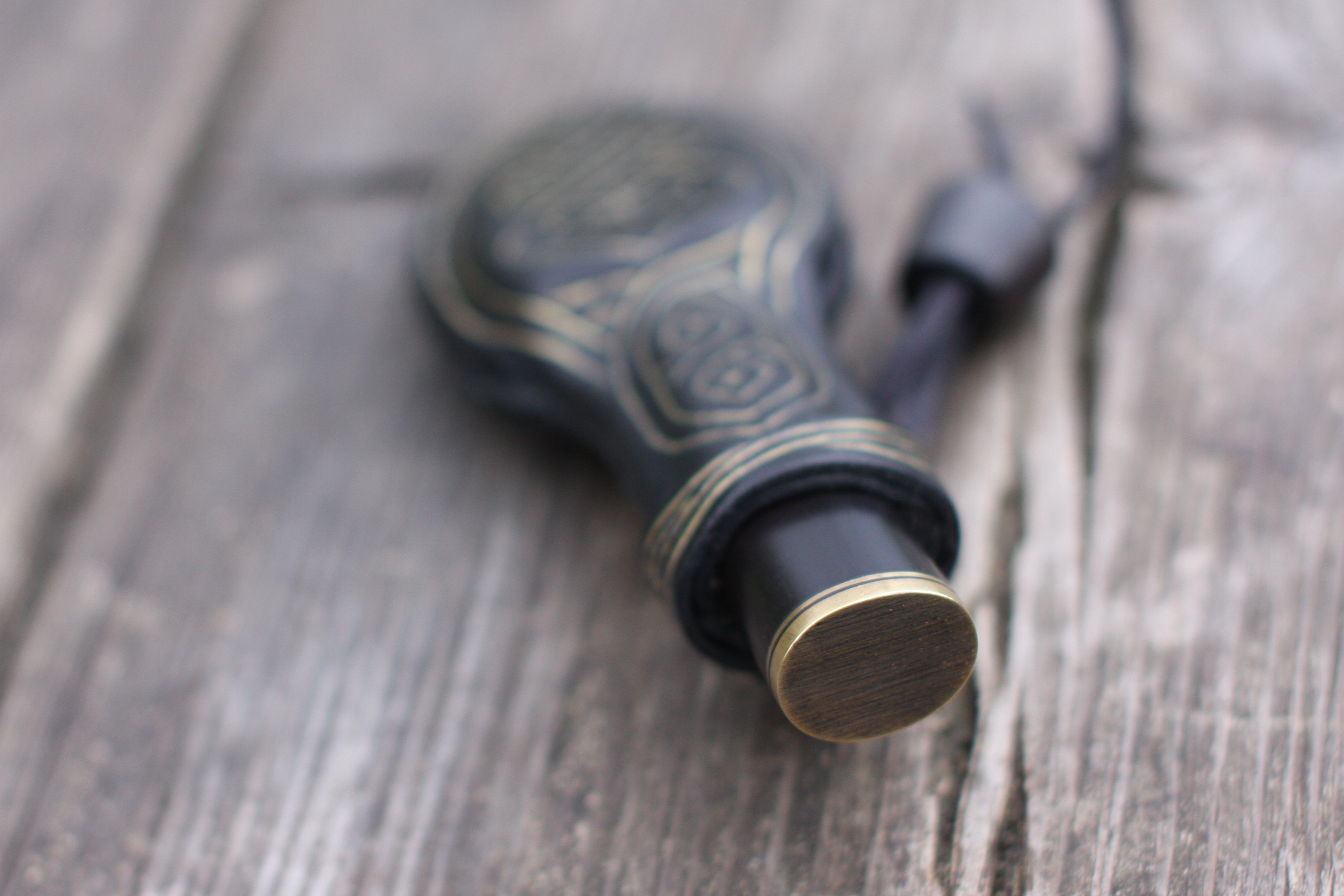

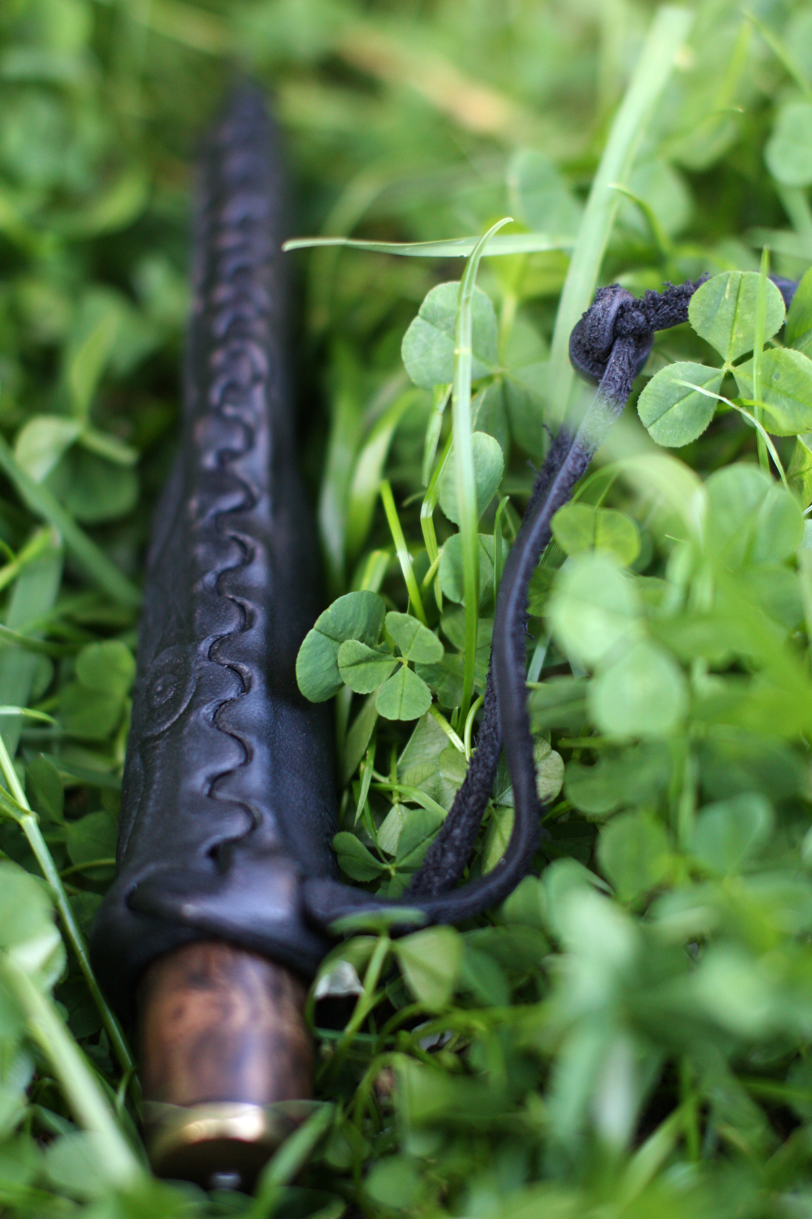

O šitas - skirtas mylimai žmonai :-) Priminė :-)
Kuri, be kita ko, dar ir fotografuoti moka :-D
Geležtė - kalvio Kuikos darbo (Suomija). 55mm. Geras kalvis, tikrai kokybiškas daiktas. Ilgų metų ir sveikatos meistrui!
Kotas 95mm (adaptuotas žmonai, tačiau ir maniškei letenai visai "naravnas". Eboni, žalvaris, nikelsidabris.
IMG_1990.jpg [ 3.43 MiB | Peržiūrėta 45153 kartus(ų) ]
IMG_1991.jpg [ 3.87 MiB | Peržiūrėta 45153 kartus(ų) ]
IMG_1995.jpg [ 3.28 MiB | Peržiūrėta 45153 kartus(ų) ]
IMG_1998_mod.jpg [ 1.6 MiB | Peržiūrėta 45153 kartus(ų) ]
IMG_1999.jpg [ 4.73 MiB | Peržiūrėta 45153 kartus(ų) ]
IMG_2001_mod.jpg [ 1.04 MiB | Peržiūrėta 45153 kartus(ų) ]

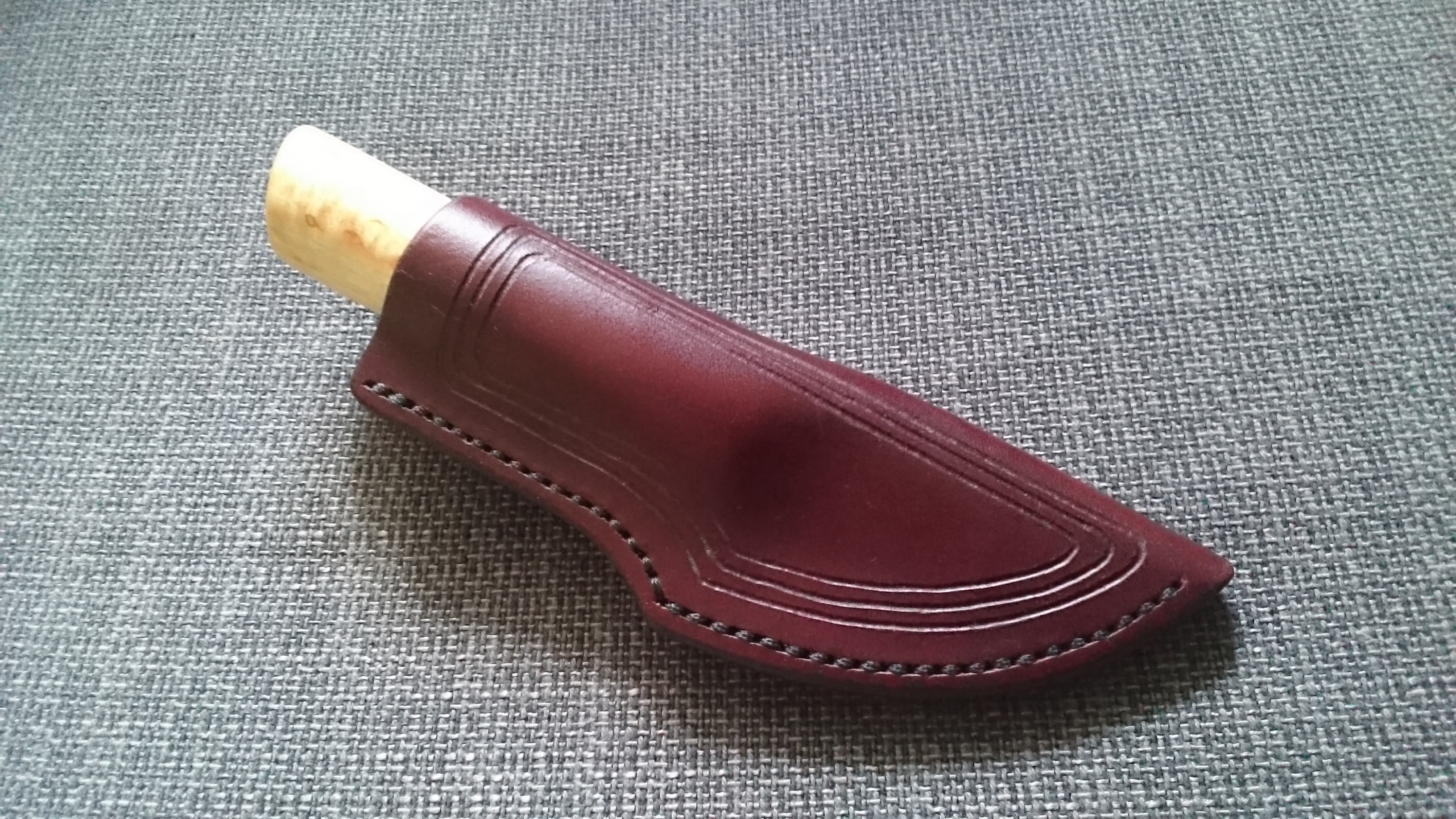

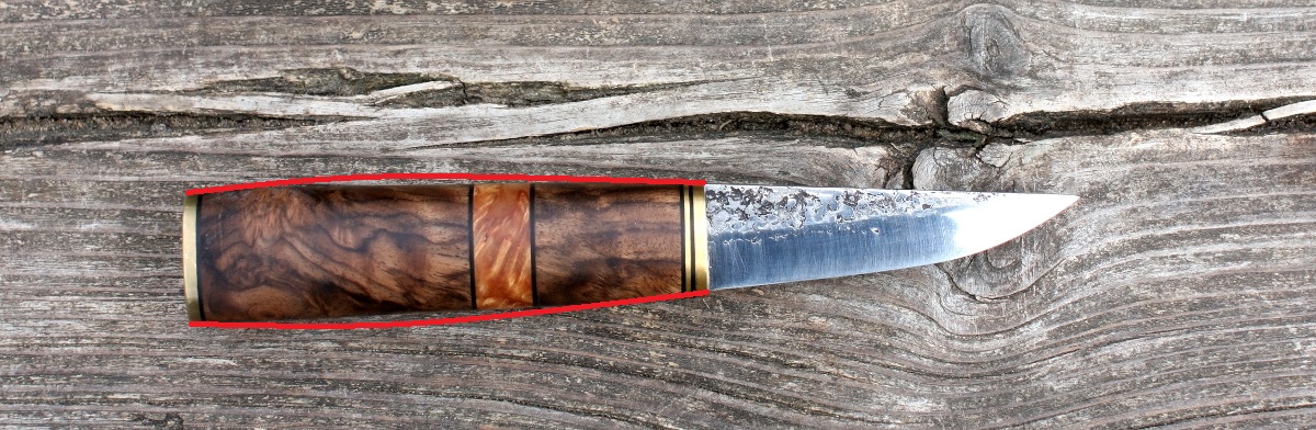

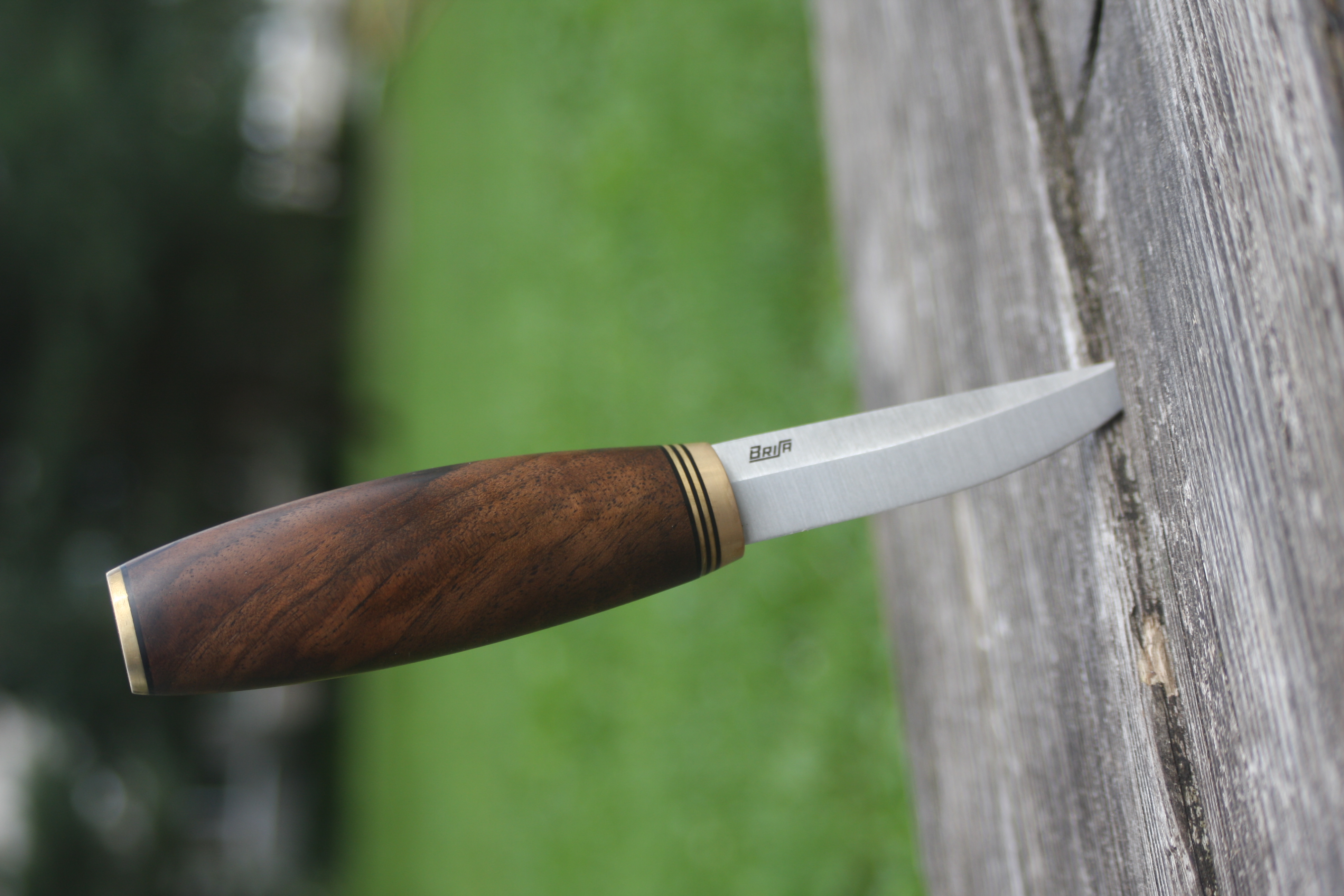

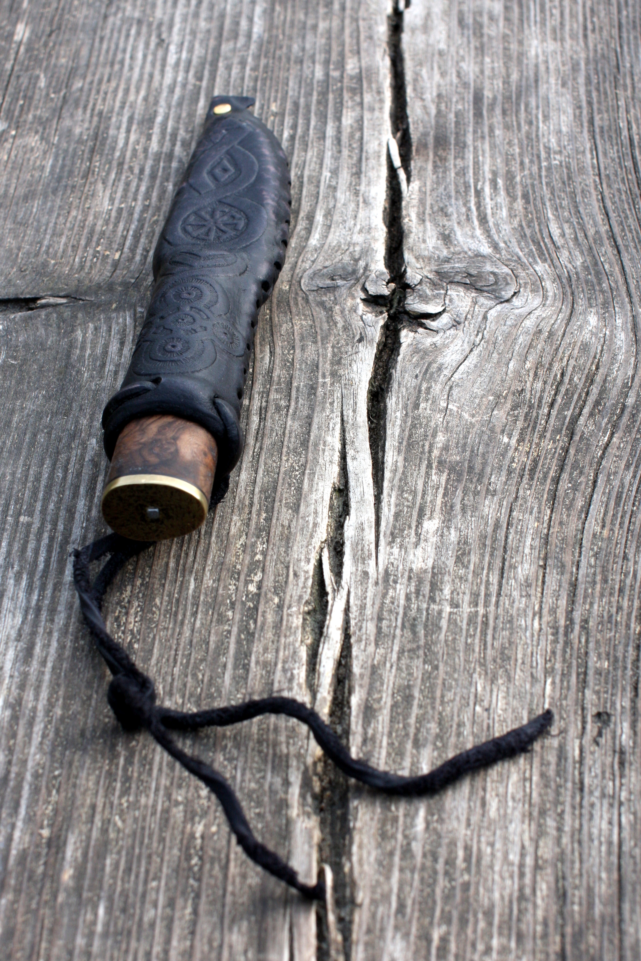

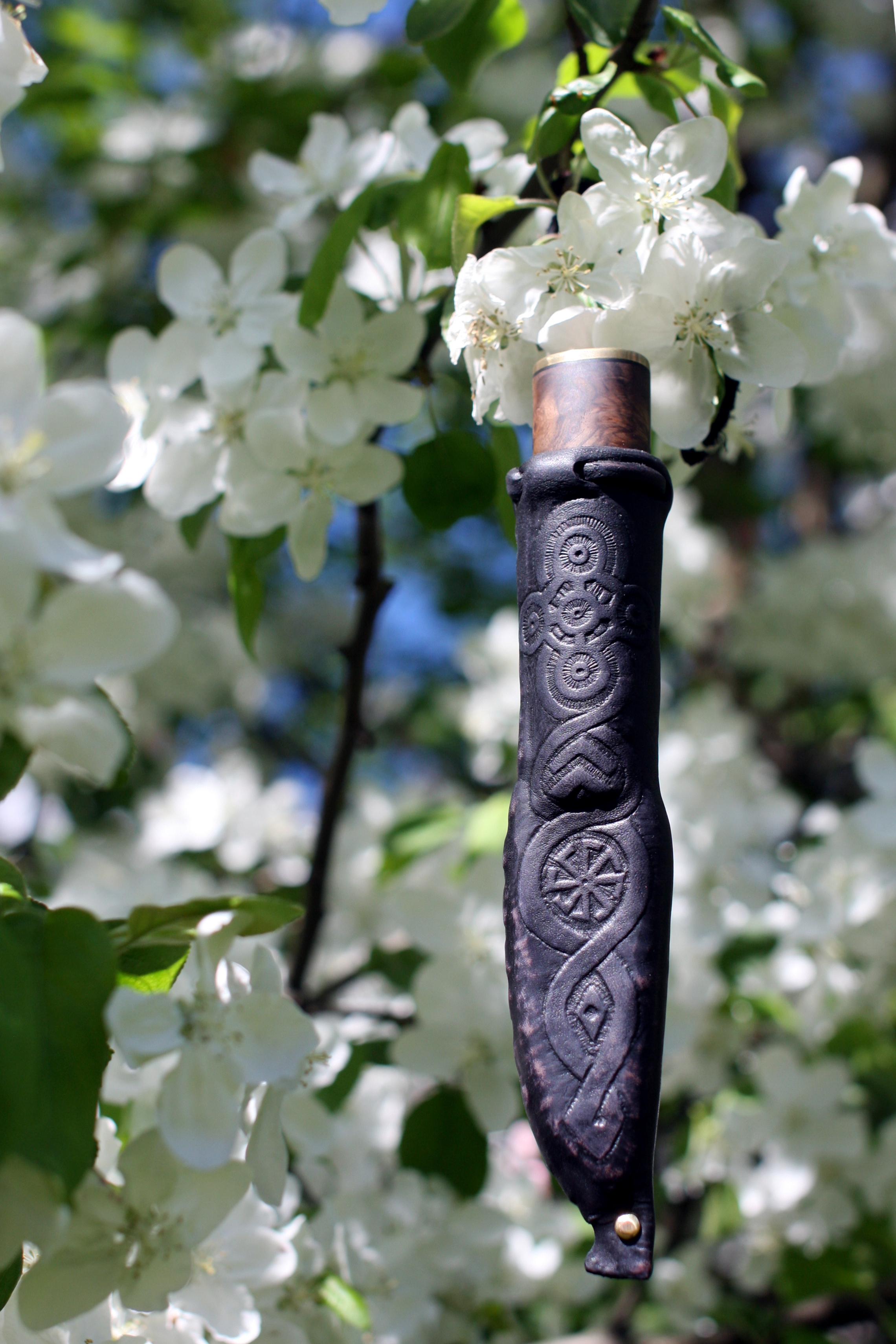

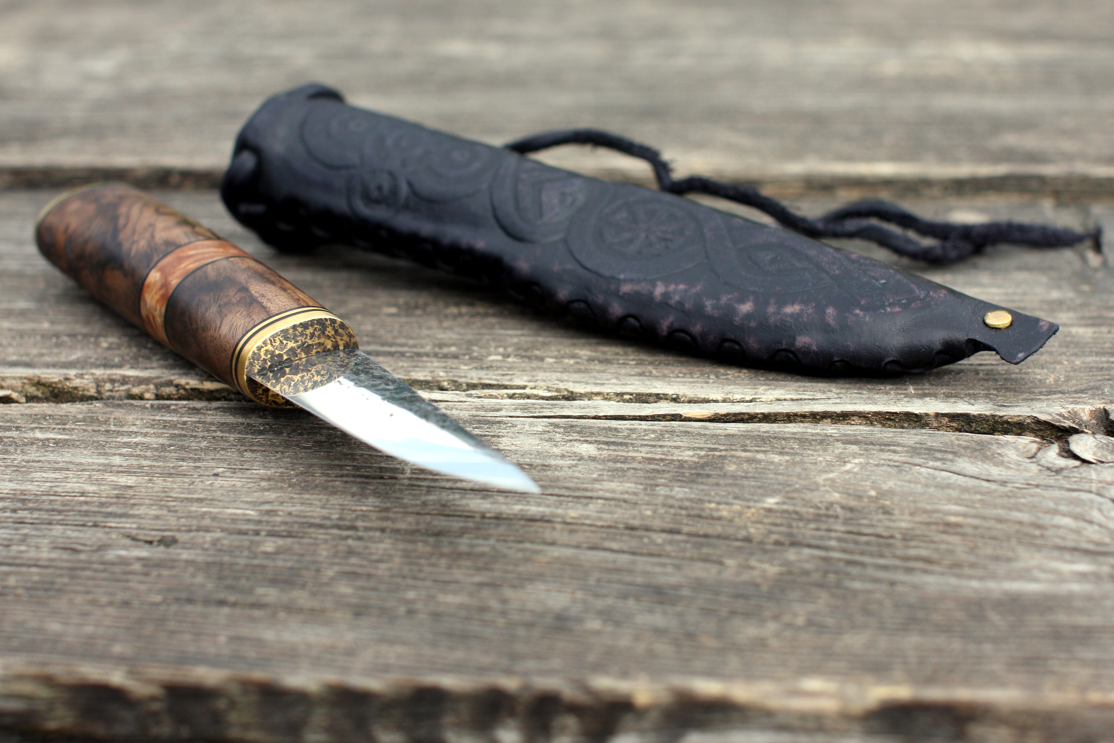

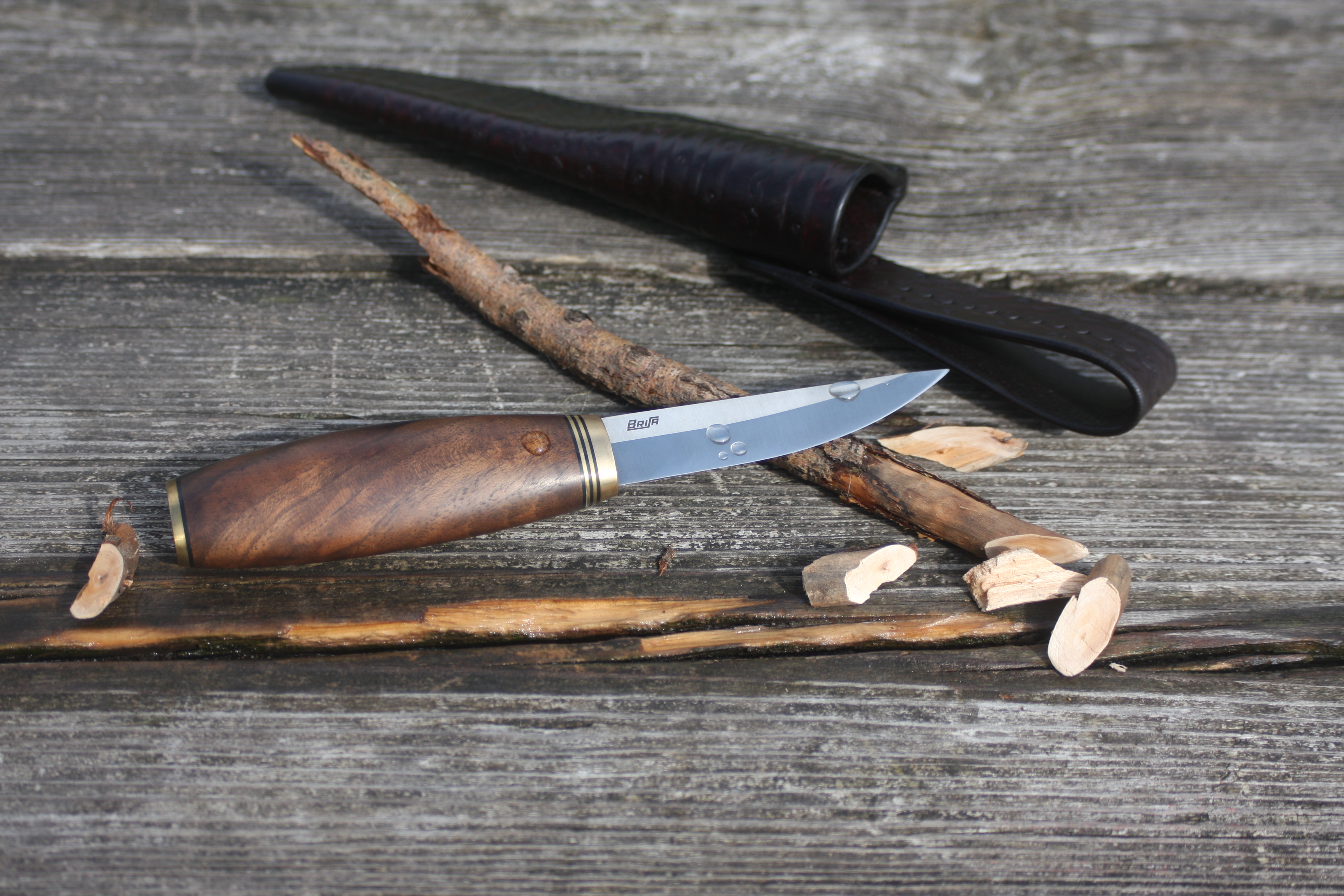

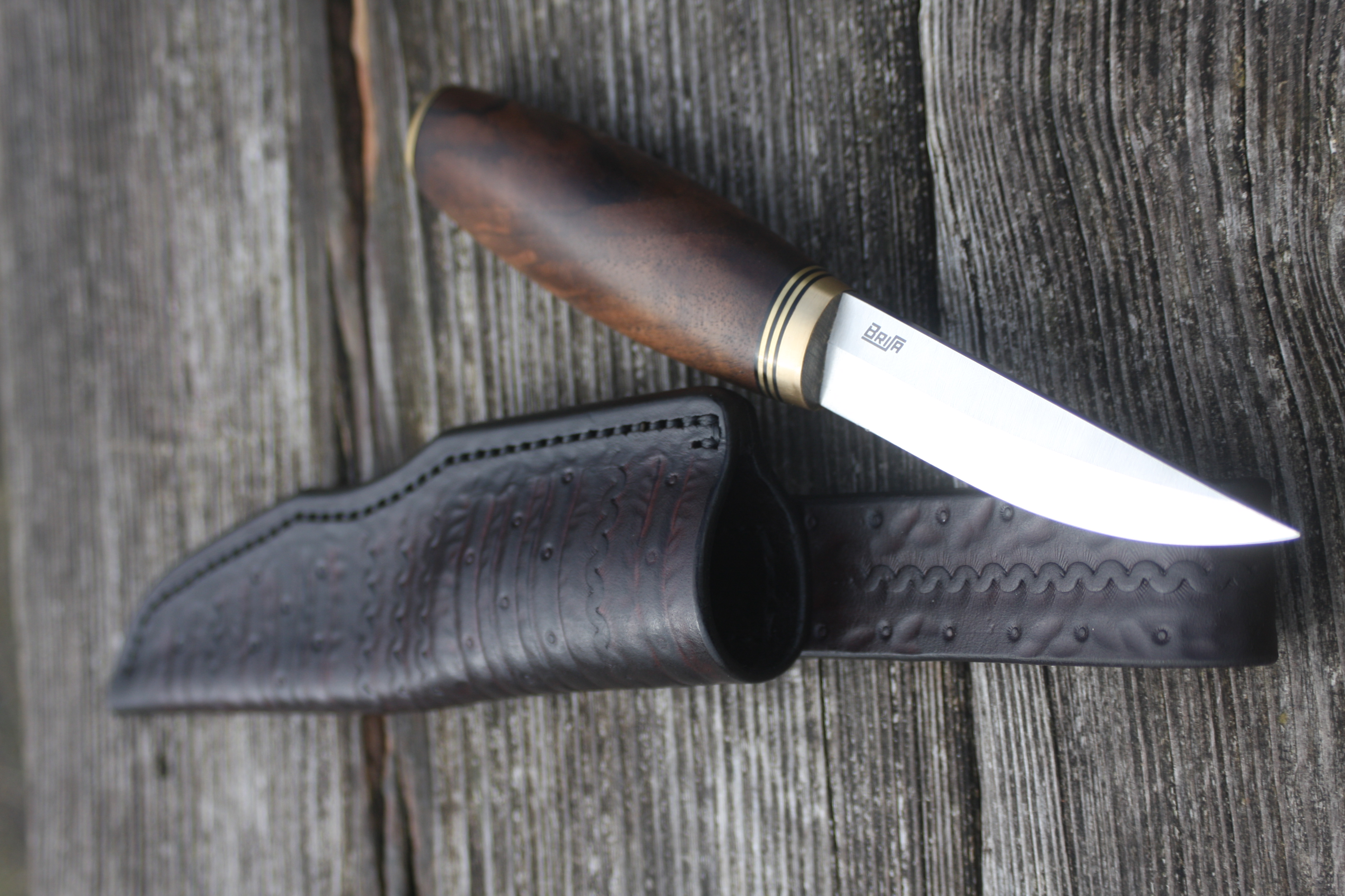

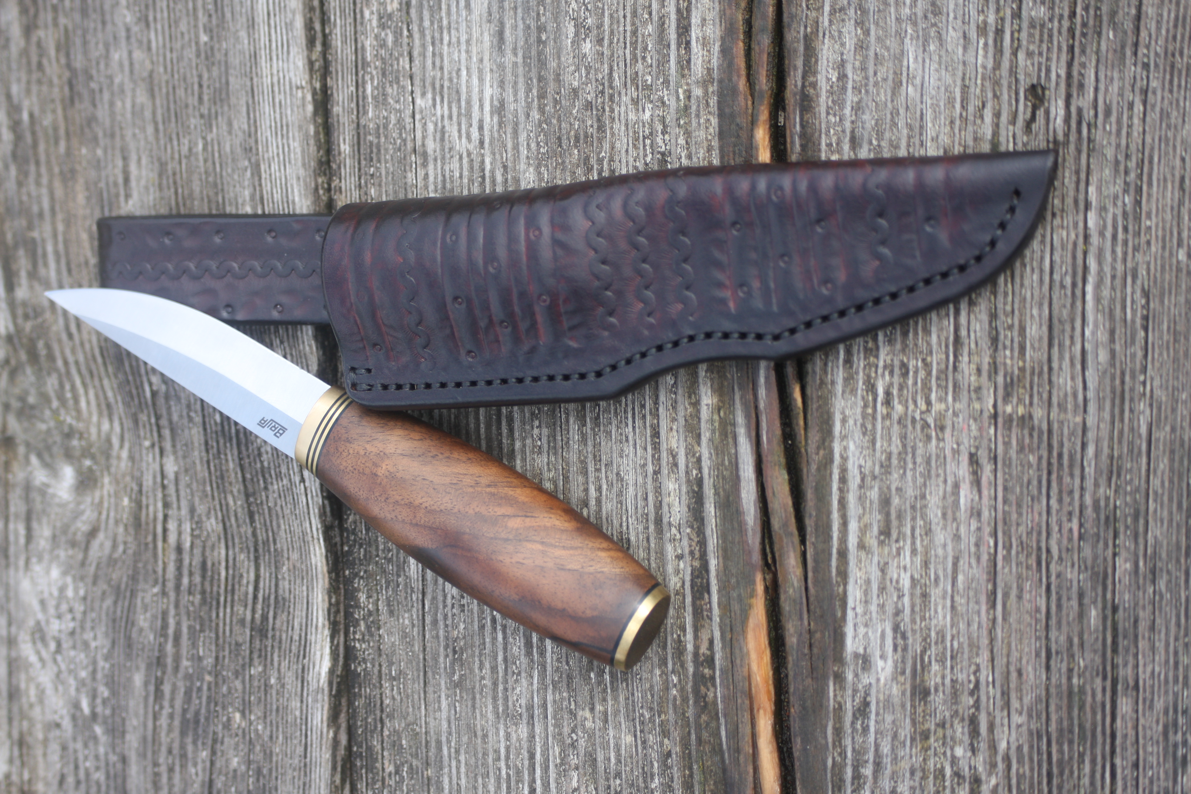

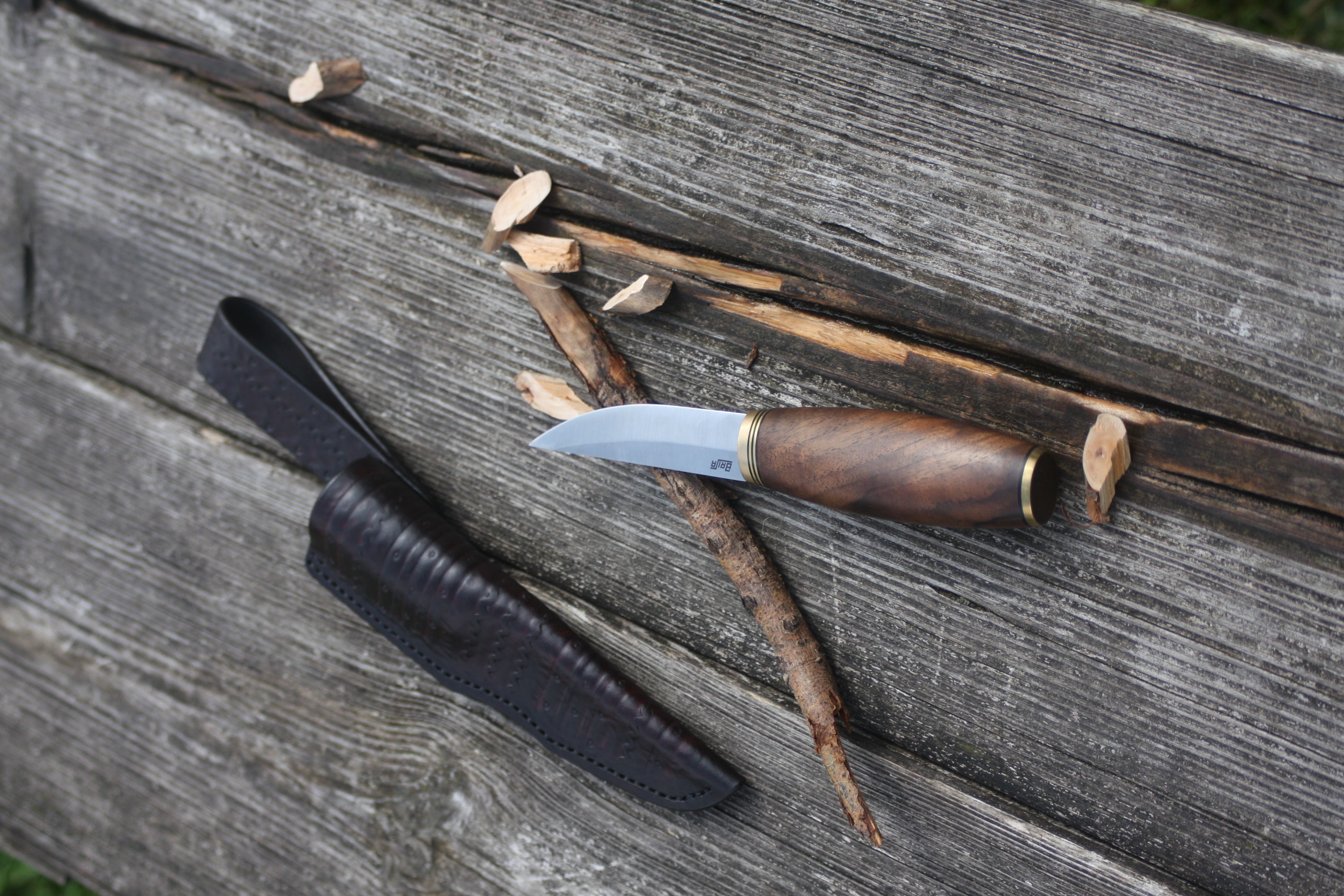

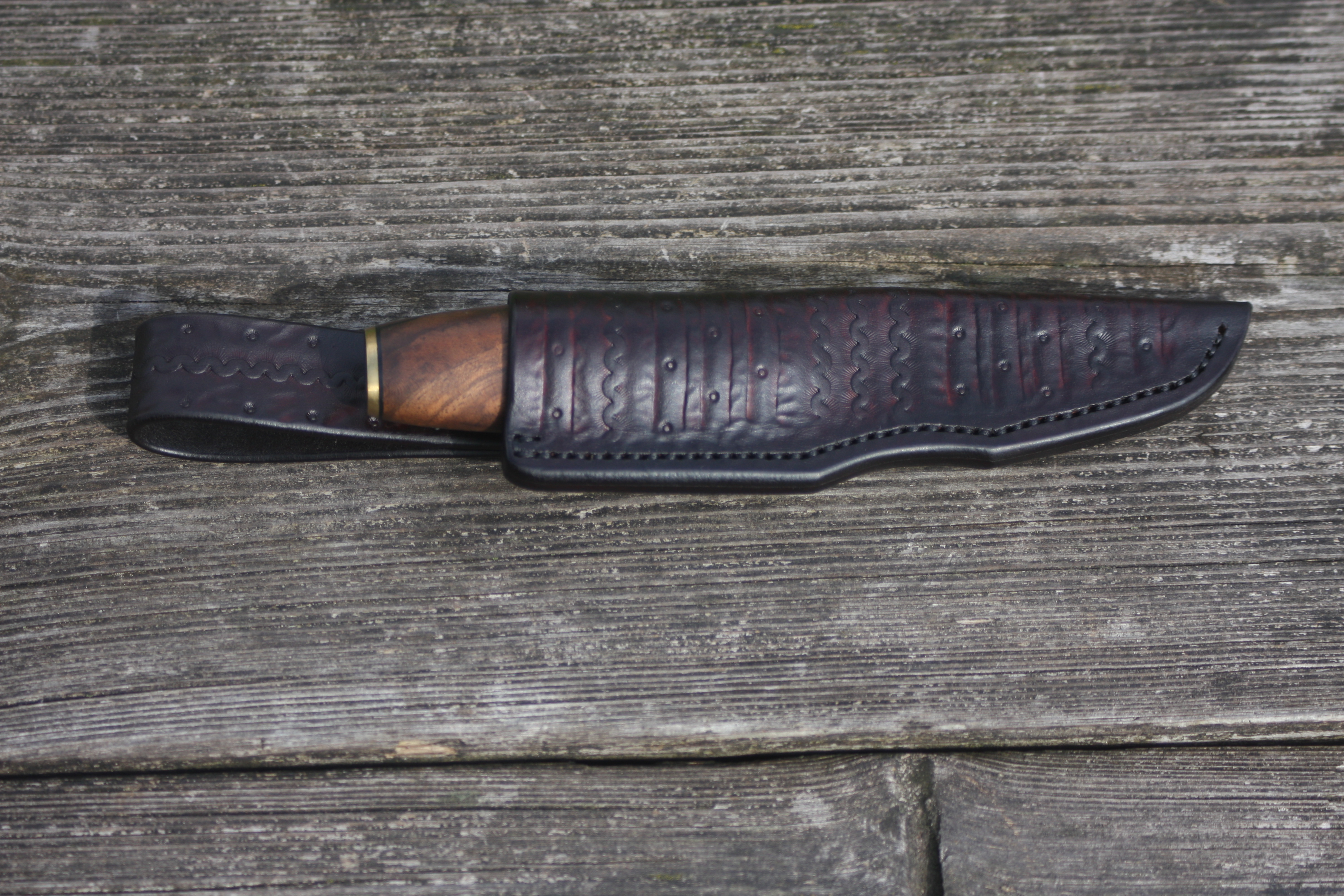

Pristatau naujausią dirbinį.
Geležtė Lauri Drop-point 80. Ėsdinimas.
Kotas - turkiškas riešutmedis, karelinis beržas, fibra, žalvaris. 105 mm. Tvirtinimas kiauriminis, užkniedijant.
Dėklas iš augalinio rauginimo odos su mediniu įdėklu. Besiūlis jungimas.
IMG_2010.jpg [ 2.33 MiB | Peržiūrėta 45032 kartus(ų) ]
IMG_2057.jpg [ 3.61 MiB | Peržiūrėta 45032 kartus(ų) ]
IMG_2104.jpg [ 1.1 MiB | Peržiūrėta 45032 kartus(ų) ]
IMG_2106.jpg [ 2.79 MiB | Peržiūrėta 45032 kartus(ų) ]
IMG_2113.jpg [ 3.69 MiB | Peržiūrėta 45032 kartus(ų) ]
IMG_2137.jpg [ 3.24 MiB | Peržiūrėta 45032 kartus(ų) ]
 Pranešimo tema: Re: Dariaus_D peiliai
StandartinėParašytas: 2018-05-14- 22:43
Pranešimai: 1416
Liuks gerai padaryta. Ar galima kiek smulkiau apie tą besiūlį jungimą? :/ čia be siūlės ar be siūlų?
StandartinėParašytas: 2018-05-14- 22:53
Kalbant apie dizainą: rankenos galas per daug nuplonintas. Arba ties viduriu turėjo likti "bačkutė". Nes dabar geležtės ir rankenos kontūrai nelabai dera. 8(
Bet vertinant visumą - yra savita stilistika. +1
Už makštį atskirai +1
StandartinėParašytas: 2018-05-14- 23:11
:liuks2: Padirbėta iš peties ir iš širdies, ypač prie dėklo. Ornamentas superinis, kliūva man du dalykai: kniedė ant dėklo ( bet galbūt ji būtina besiūliniame jungime?), ir tas " nesiskutęs" pasaitėlis šiek tiek apetitą gadina
StandartinėParašytas: 2018-05-15- 1:57
Makšties kraštų jungimas be siūlų.

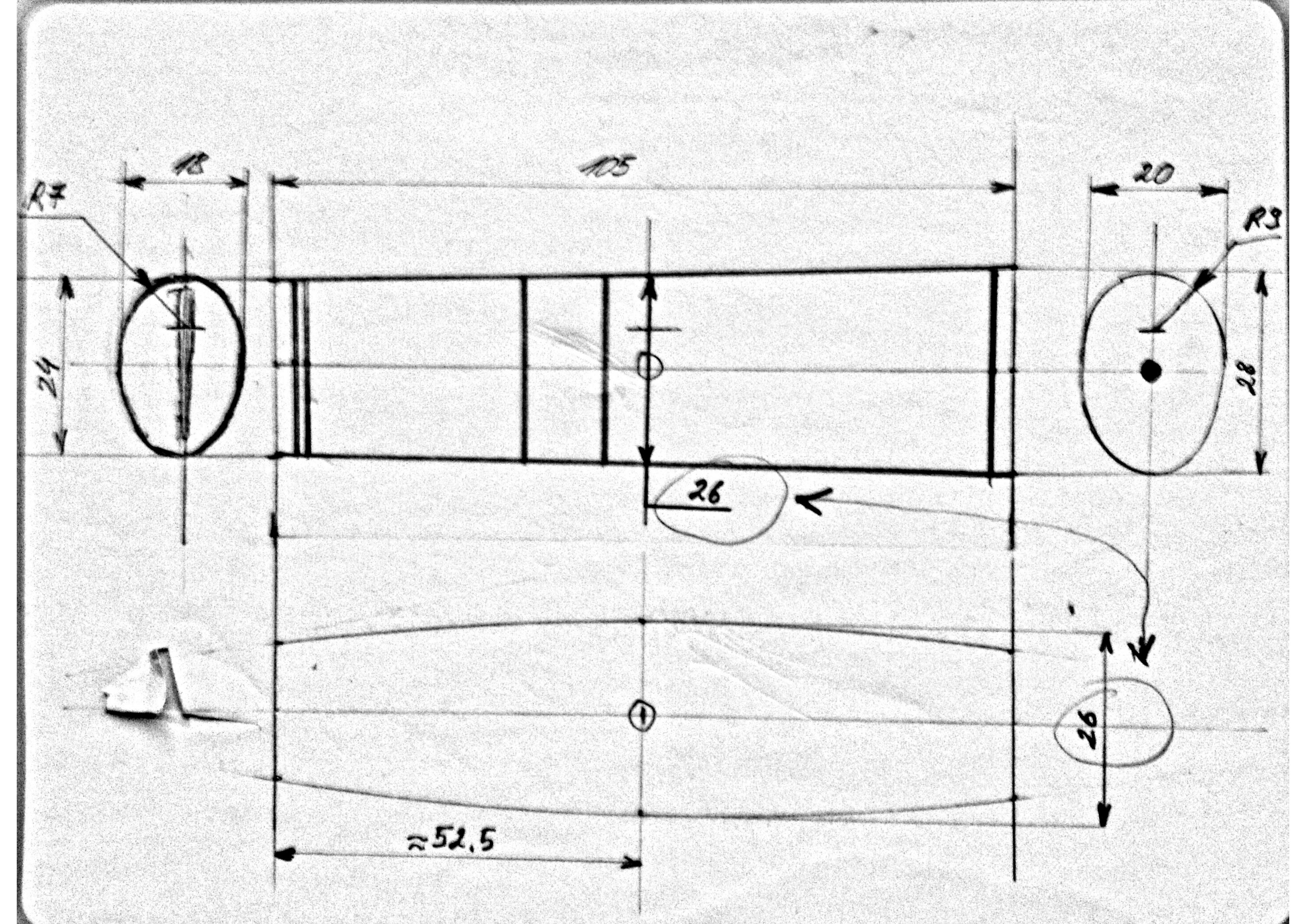

Pridedu grubų rankenos pabraižymą, nes fotografijose kiek sunkoka viską matyti.
Kaip suprantu, "bačkutė" yra?
0001.jpg [ 1.33 MiB | Peržiūrėta 44965 kartus(ų) ]
Apie besiūlį jungimą padoriausias pasakojimas turbūt būtų šitas : https://nordiskaknivar.wordpress.com/2014/05/03/stitchless-scandi-sheath-by-juha-nikki/
Aš darau kiek kitaip (esminis skirtumas, kad jungimas eina ne per dėklo nugarėlę, o šone). Jeigu įdomu, kitą darydamas, pafotografuosiu procesą.

StandartinėParašytas: 2018-05-15- 15:06
Darius_D rašė:
Ne, turėjau minty tai:
red-005-IMG_2104.jpg [ 281.14 KiB | Peržiūrėta 44927 kartus(ų) ]
O šoninė rankenos plokštuma priešingai, gali būti tiesiesnė. Tuomet peilis ir rankoje gerai gulės, ir atrodys gerai. ;)
StandartinėParašytas: 2018-05-15- 17:10
Pranešimai: 336
Nugara irgi gali būti tiesi (jau legenda tapęs Tapio Wirkkala puukko):
Su rankoje gulėjimu problemų irgi nėra.
Jo... Bet savo klaidą matau - šis variantas tinka tiesiai geležtei, drop-point'ui nelabai.
Ačiū už patarimą!

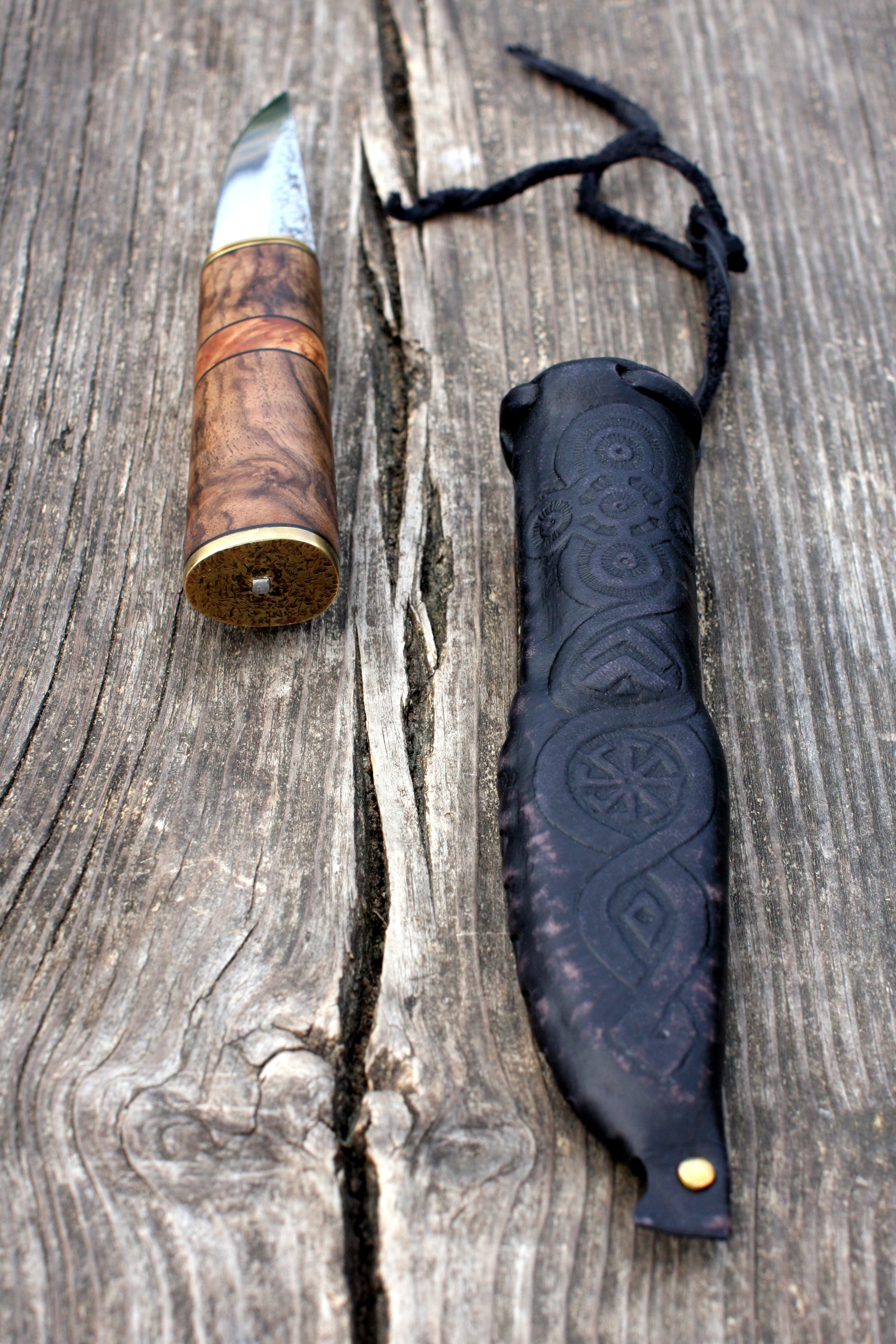

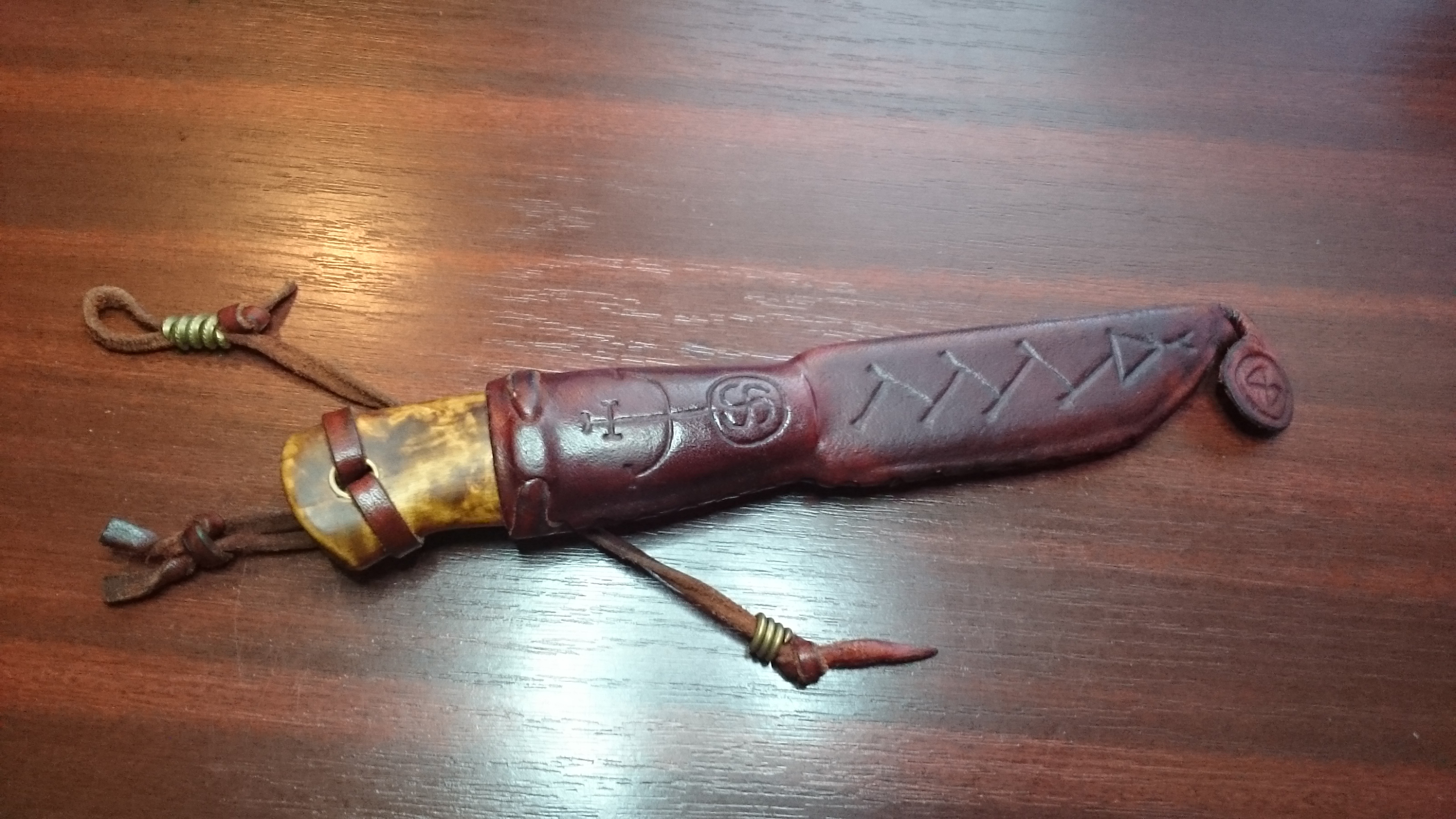

Priešpaskutinis dirbinys (paskutiniam dar liko keli potėpiai :-) ).
BRISA Tommi 95 12C27 geležtė, 95mm.
Kotas 105mm. Žalvaris, fibra, graikinis riešutmedis. Tvirtinimas kiauriminis, veržle.
Dėklas iš augalinio rauginimo odos. Pakalinėtas truputį :-)
Ateinantį sekmadienį jį bus galima laimėti loterijoje šv. Onos atlaiduose, Vajasiškio parapijoje ;-)
Specialiai tam ir pagamintas.

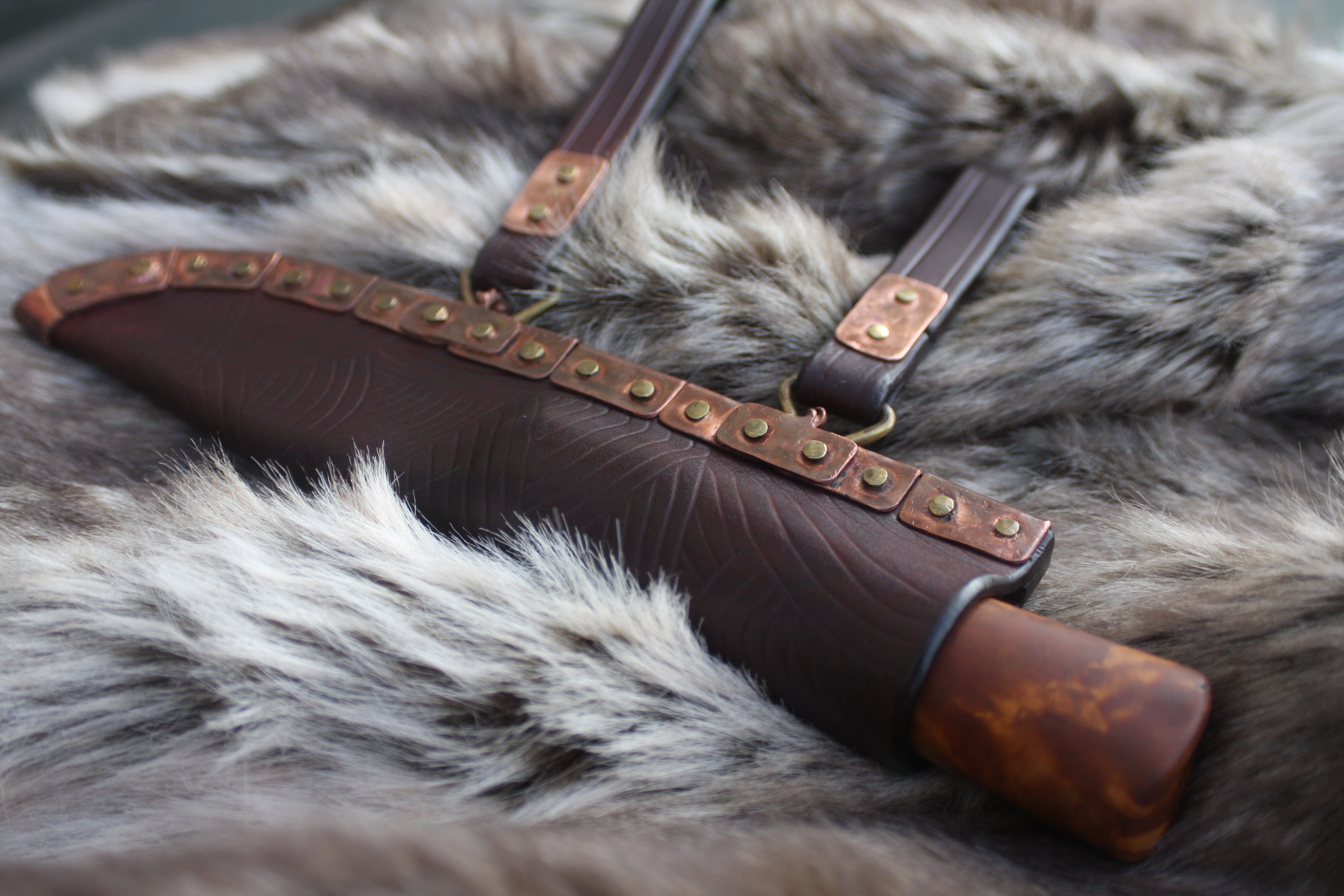

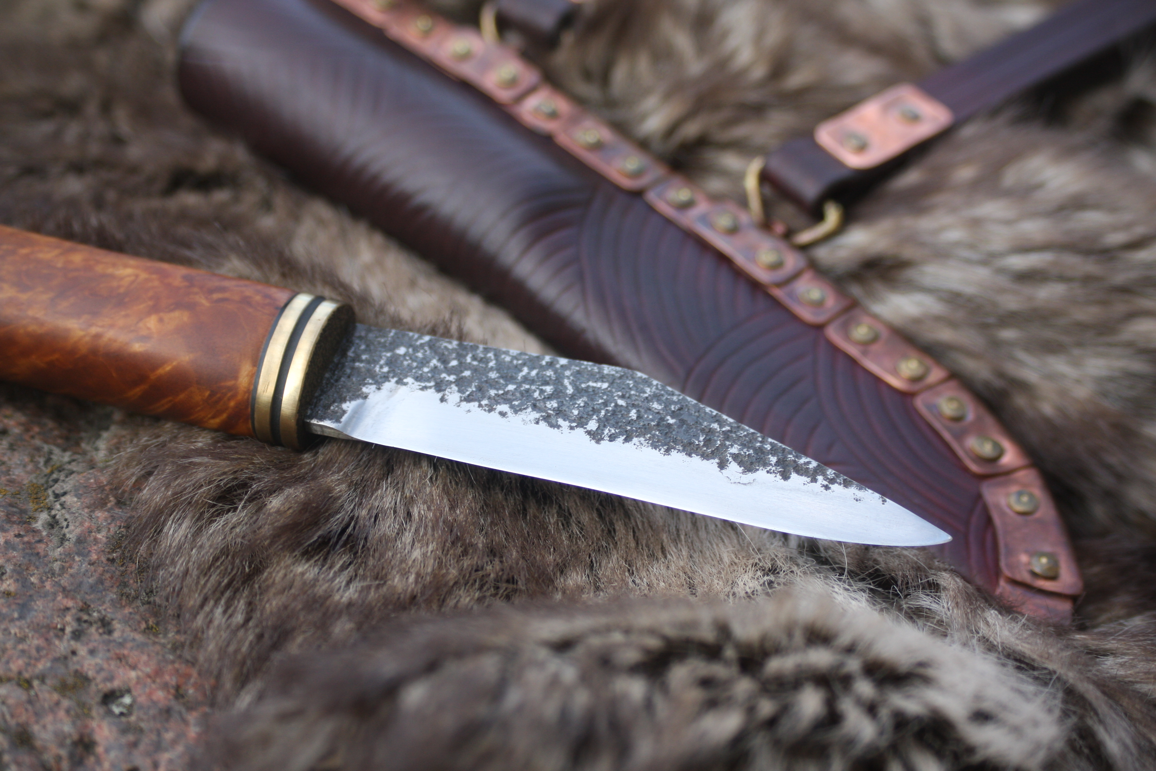

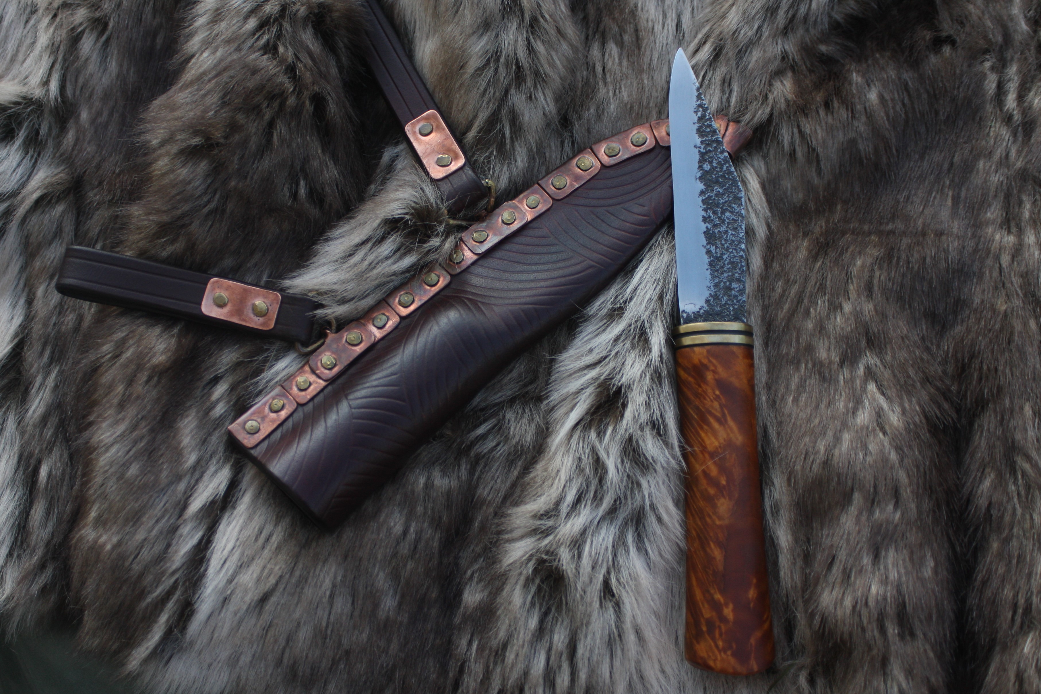

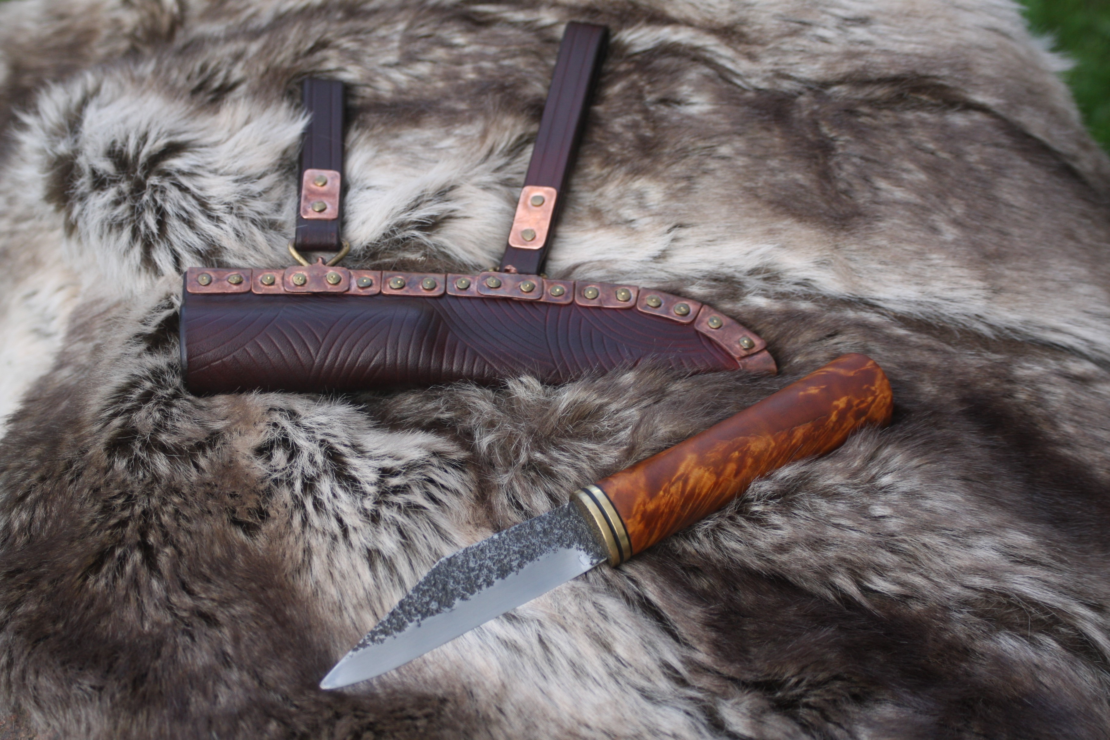

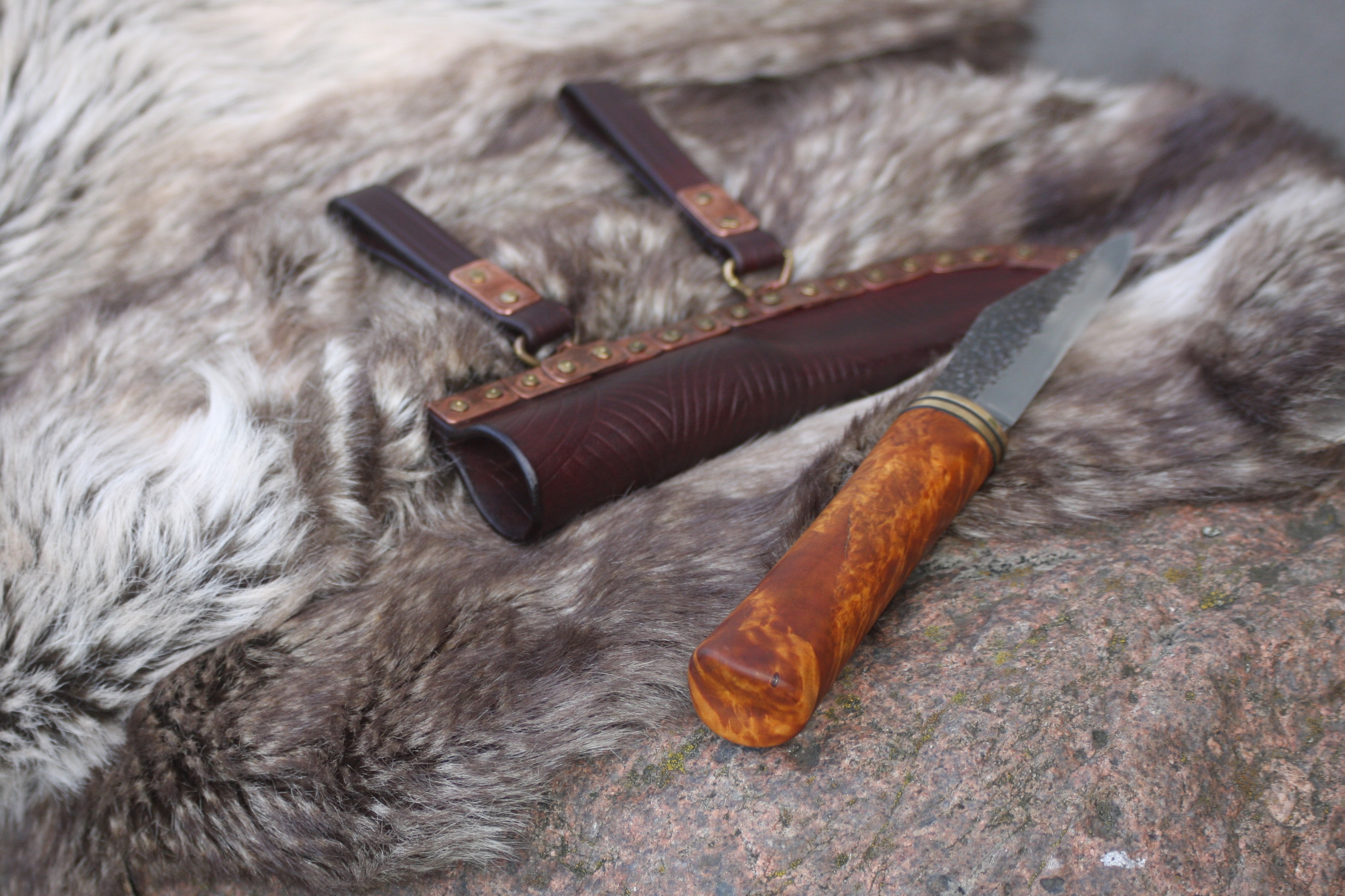

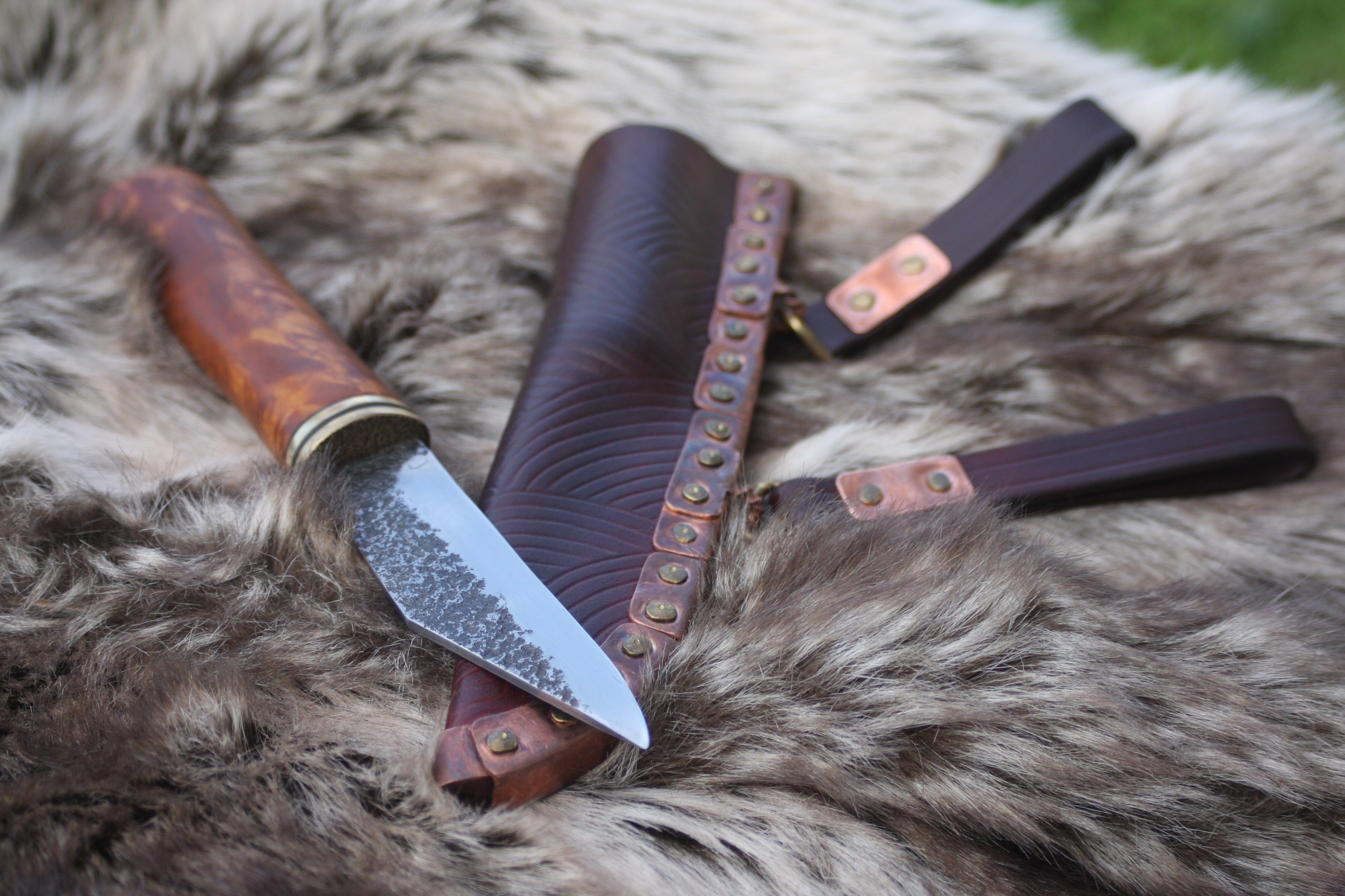

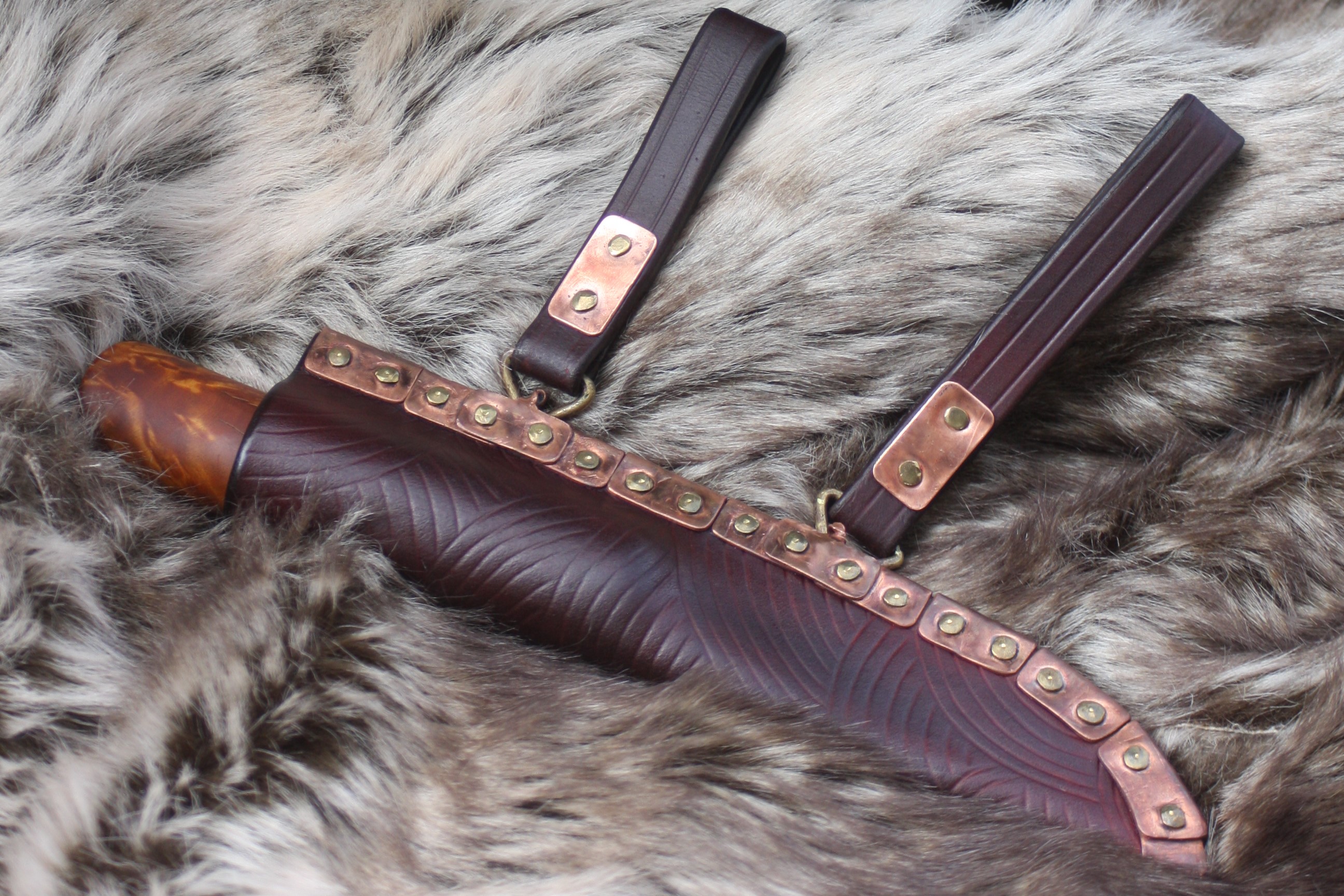

Paskiausias dirbinys - seax'as. Jau ilgokai planavau tokį pasigaminti kaip atributą viduramžiškam kostiumui.
Bus labai įdomi jūsų nuomonė, kiek ir ką pataikiau (nepataikiau) lyginant su autentišku.
Apie detales:
Geležtė 110mm, plotis 24-27mm. Storis - 3mm. Pagaminta iš norvėgiško plūgo lingės (prieš tai gerai pagulėjusios laužyne ir pakorodavusios). Kietumas... Oregono (pjūklo grandinės) dildė neima, Vallorbe ima. 56-58 HRC?
Kotas 125mm. Karelinis beržas, žalvaris, fibra. Dalinė įkotė (~60% koto ilgio).
Dėklas iš augalinio rauginimo odos. Apkaustams panaudotas varis ir žalvaris.
Bendras ilgis su dėklu - 260mm.
Aštrus :-)
Labai patiko pats gamybos procesas minimaliai naudojant mechaninius įrankius.
Visai norėčiau pakartoti ir pagaminti "labiau bajorišką" :-) Gal kas nors iš kalvių sutiktų prisidėti ir nukaldintų bajoro vertą geležtę?
IMG_2356.jpg [ 1.07 MiB | Peržiūrėta 44519 kartus(ų) ]
IMG_2359.jpg [ 1.6 MiB | Peržiūrėta 44519 kartus(ų) ]
IMG_2363.jpg [ 1.38 MiB | Peržiūrėta 44519 kartus(ų) ]
IMG_2364.JPG [ 3.34 MiB | Peržiūrėta 44519 kartus(ų) ]
IMG_2366.jpg [ 1.35 MiB | Peržiūrėta 44519 kartus(ų) ]
IMG_2372.JPG [ 3.29 MiB | Peržiūrėta 44519 kartus(ų) ]
IMG_2379.jpg [ 1.64 MiB | Peržiūrėta 44519 kartus(ų) ]
StandartinėParašytas: 2018-07-26- 20:58
Labai gera pradzia!
Keletas pastabu is mano paties klaidu:
- seax’o gelztes ilgesnes graziau atrodo bent 20 cm
- pirma kilpa turi buti kuo arciau rankenos, nes kitaip truputi balansas nesigauna ir kristi nori, o antra ilgesne
- jei makstys variu apkaltos tai kodel bolsteris zalvarinis? Spalvos pjaunasi :/
Bet varyk toliau - susitiksim viduramziuose ;)
