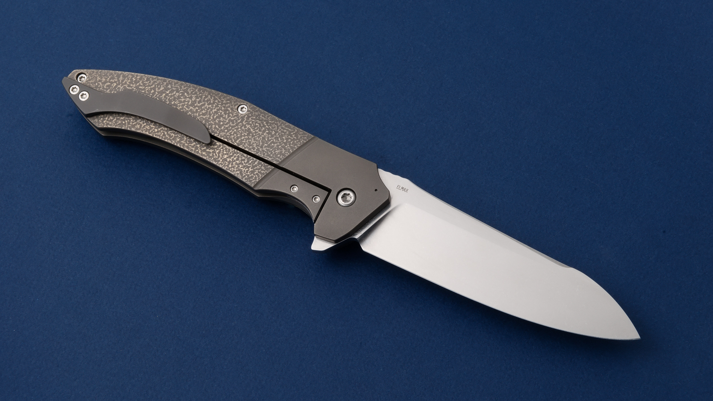

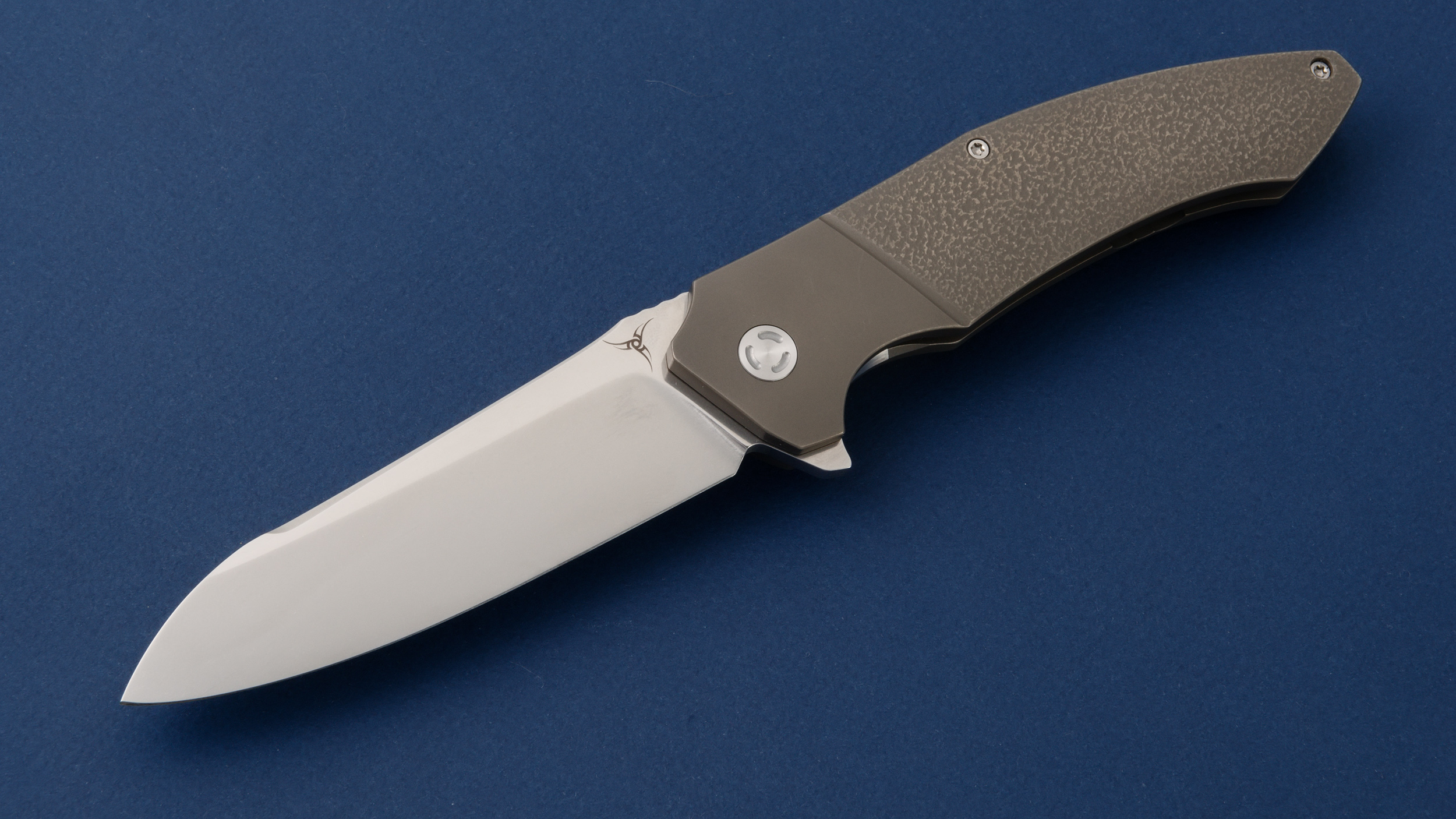

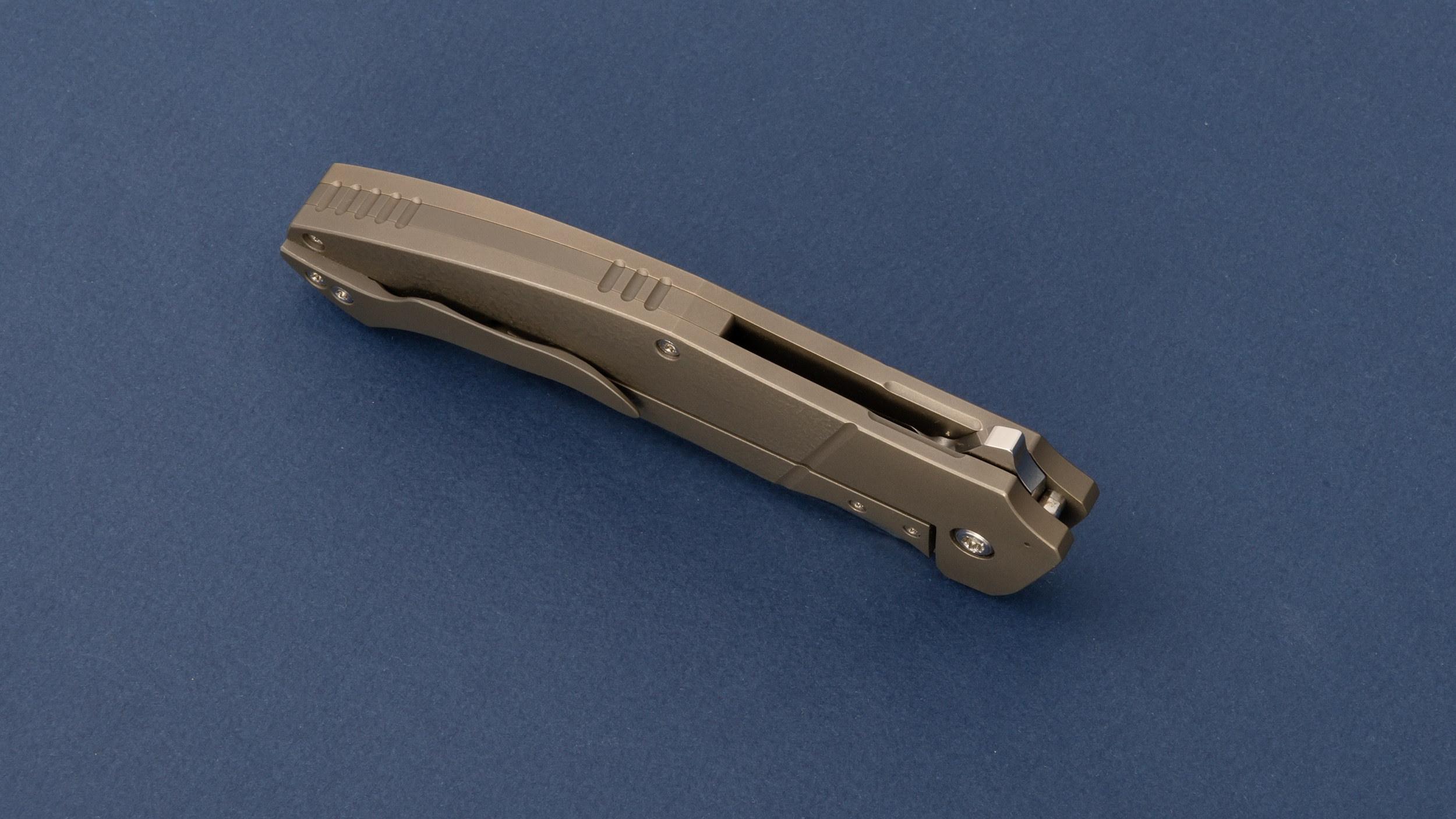

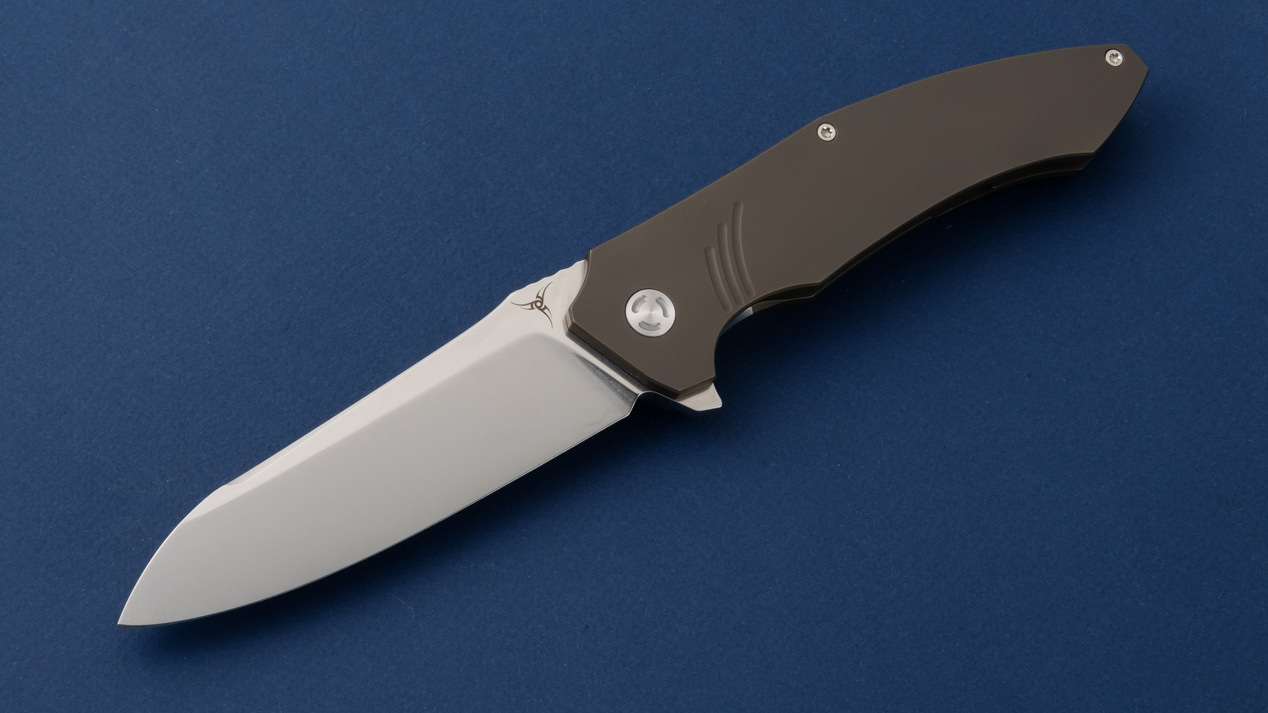

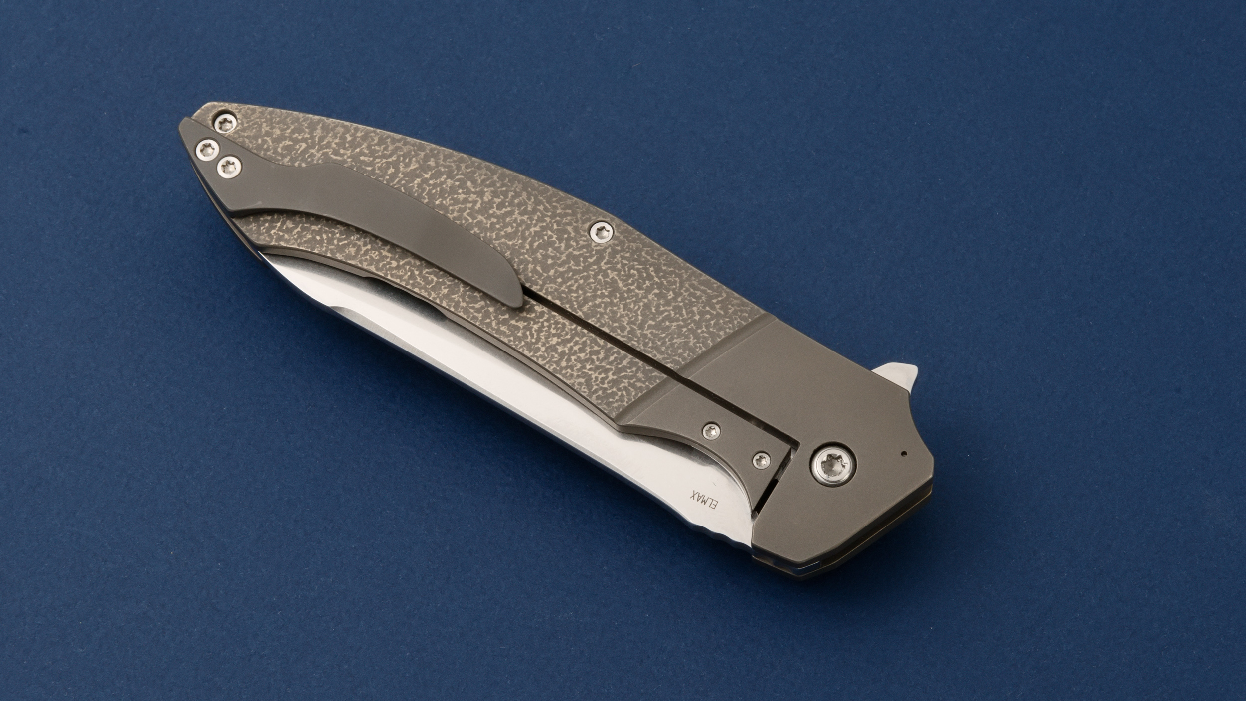

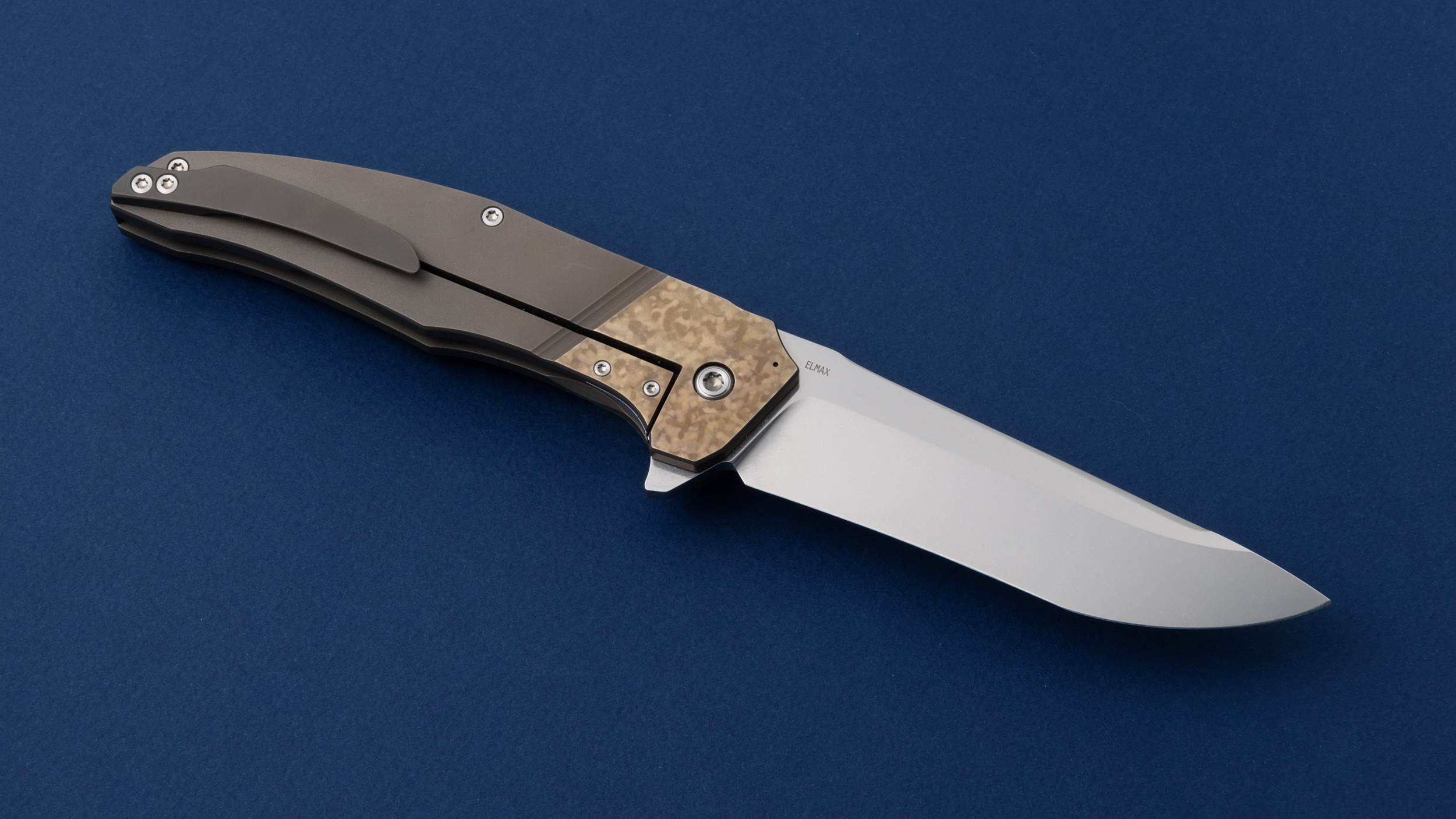

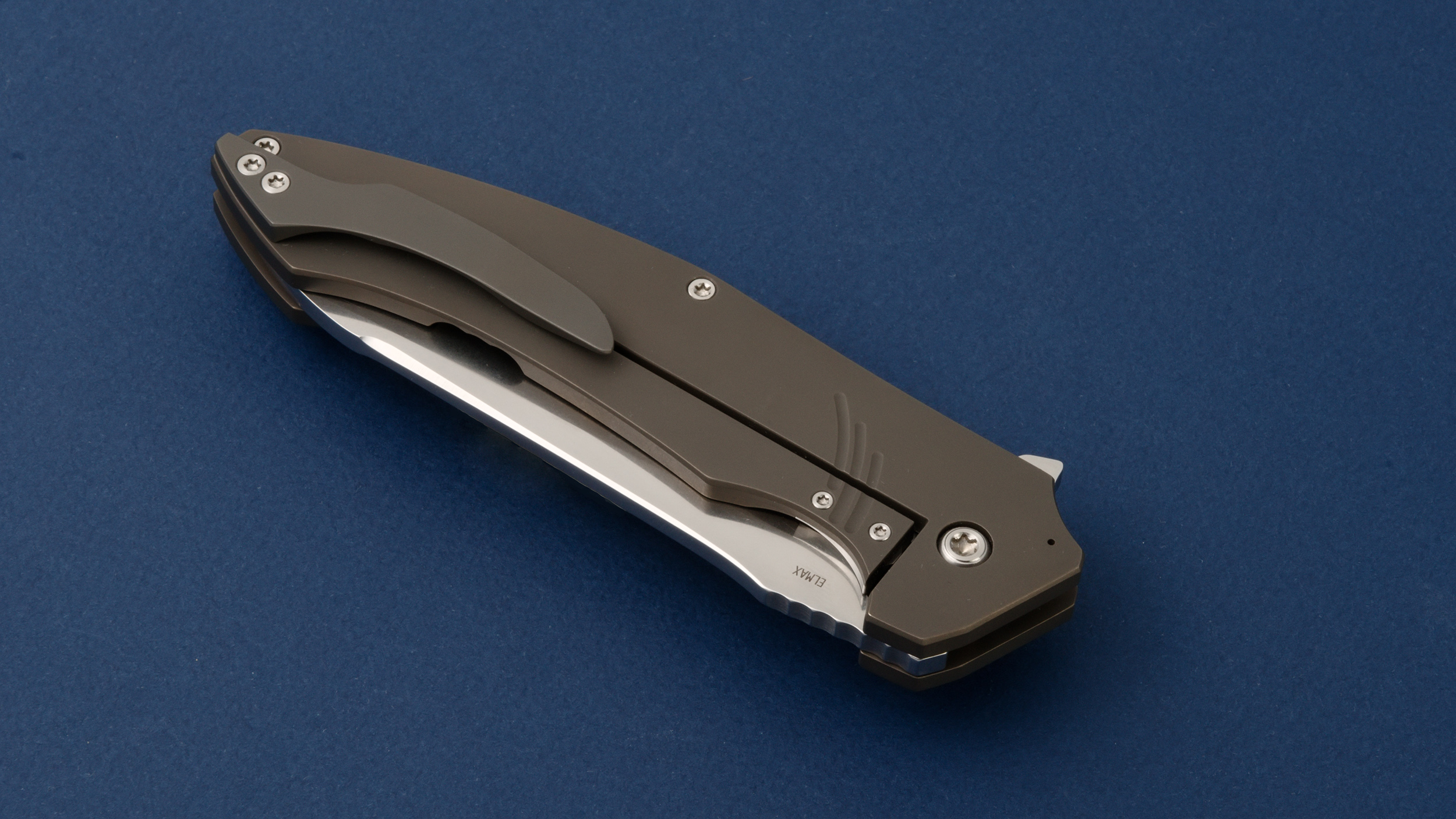

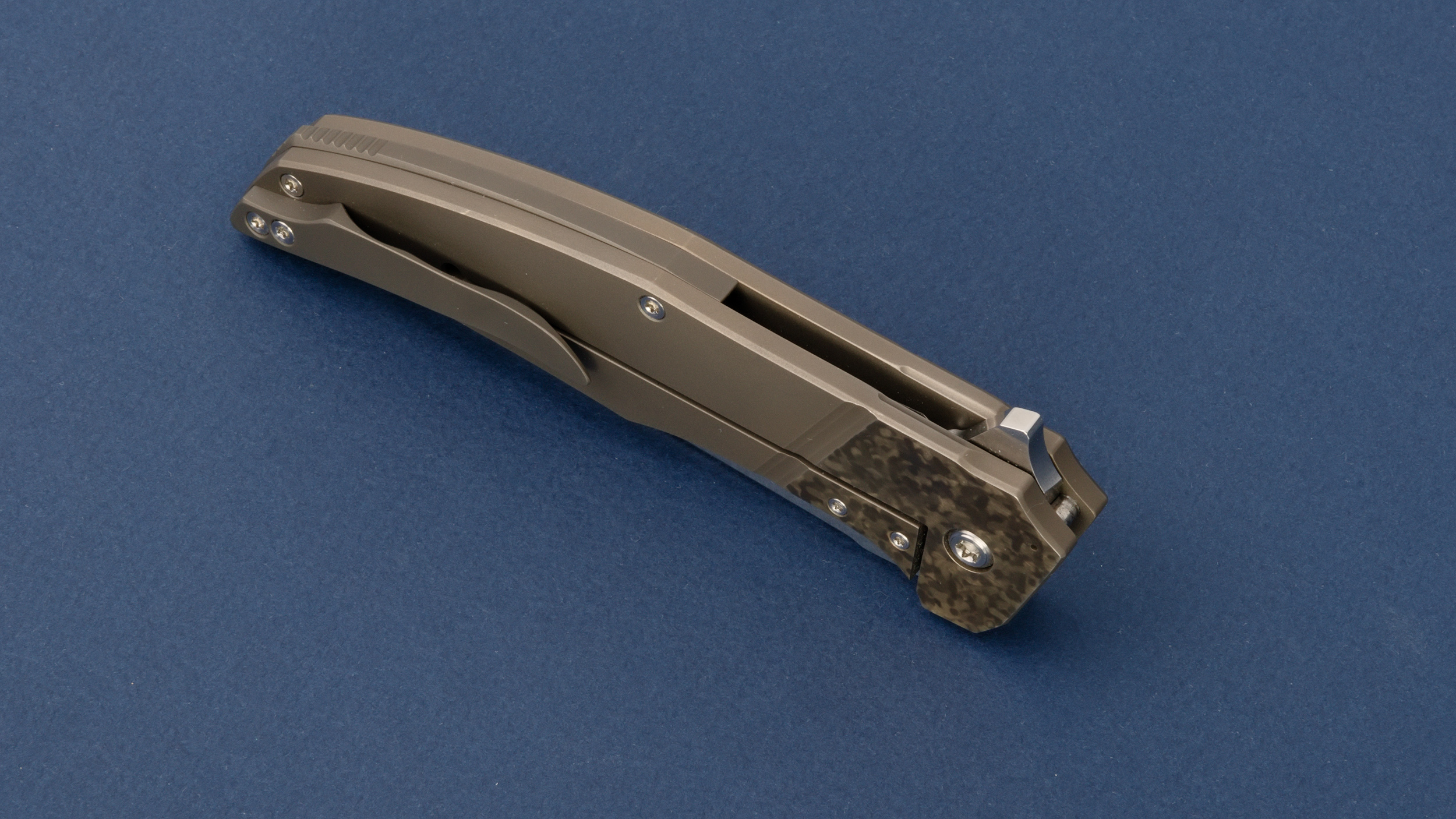

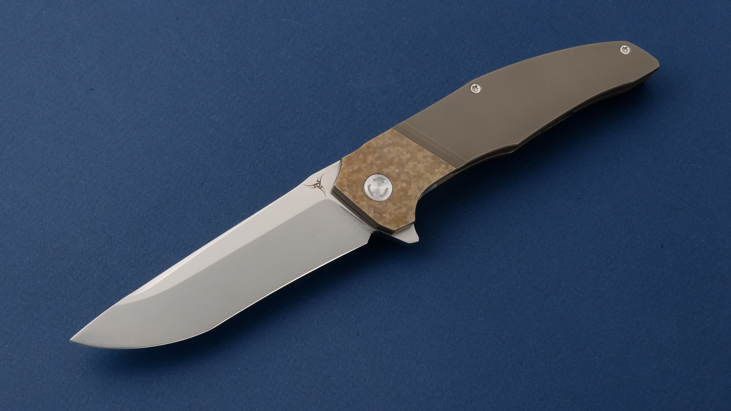

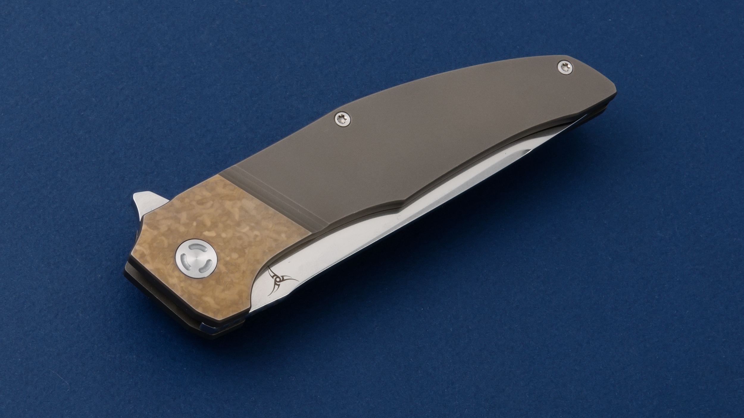

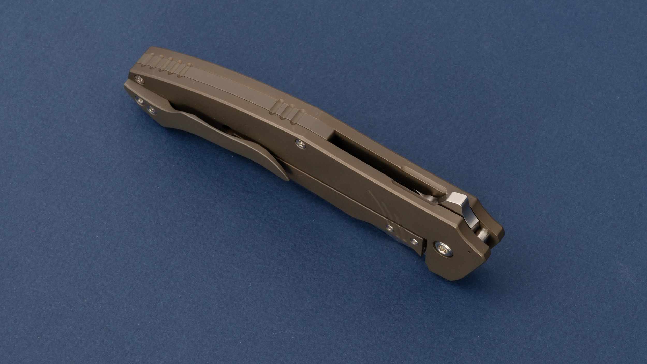

Pristatau tikrus lietuviškus, lenktinius peilius (pilnai rankų darbo) kurie yra mano (Lopta®) ir Dainiaus (Balt) bendras projektas (bendradarbiavimas), kuriame visa gamyba ir apdaila yra atlikta Dainiaus, o idėja, dizainas yra mano.
Šiai dienai egzistuoja 3 modeliai, kol kas kodiniais pavadinimais V1, V1.1 ir V3.
Peilių koncepsija buvo kurta norint apjungti racionalų peilio funkcionalumą su dizainu ir patogumu. Peiliai visai ne lentyniniai.
Visų modelių konstruktyvas vienodas, t.y. fliperis. Spynos mechanizmas frame lock. Visi modeliai su distancinėm įvorėm, plieno įdėklu freime, keraminiais rutuliukais, geležtės plokščiais nuolydžiais.
Visi modeliai skiriasi apdaila, be to, V1 ir V3 skiriasi formomis, o V1 ir V1.1 skiriasi kriaunų storiu, bei radiusiniu paviršiumi. Visi titaniniai komponentai anoduoti.
Geležtės visuose modeliuose iš Elmax™ 61.5 HRC (Tomo grūdinimas), o rankenos, speiseriai ir klipsos iš 6AL4V titano.
Jei kils klausimų, rašykite, mielai atsakysime šioje temoje.
Didelis ačiū visiems, kas nuo pirmo eskizo atsiradimo kritikavo, siūlė ar kitaip padėjo iki šio rezultato atsiradimo. Tokių žmonių buvo nemažai, todėl paminėsiu tik kelis visiems pažystamus asmenis Vladą ir PyfPafz'ą :)
Taigi, ilgai nelaukus, pradėsime žiūrėti detaliau kiekvieną peilį ...
Ir taip, V1.
Geležtės ilgis (nuo rankenos priekio): 104mm, storis 4mm, suvedimas 0.4mm.
Rankenos ilgis: 135mm
Svoris: 195g

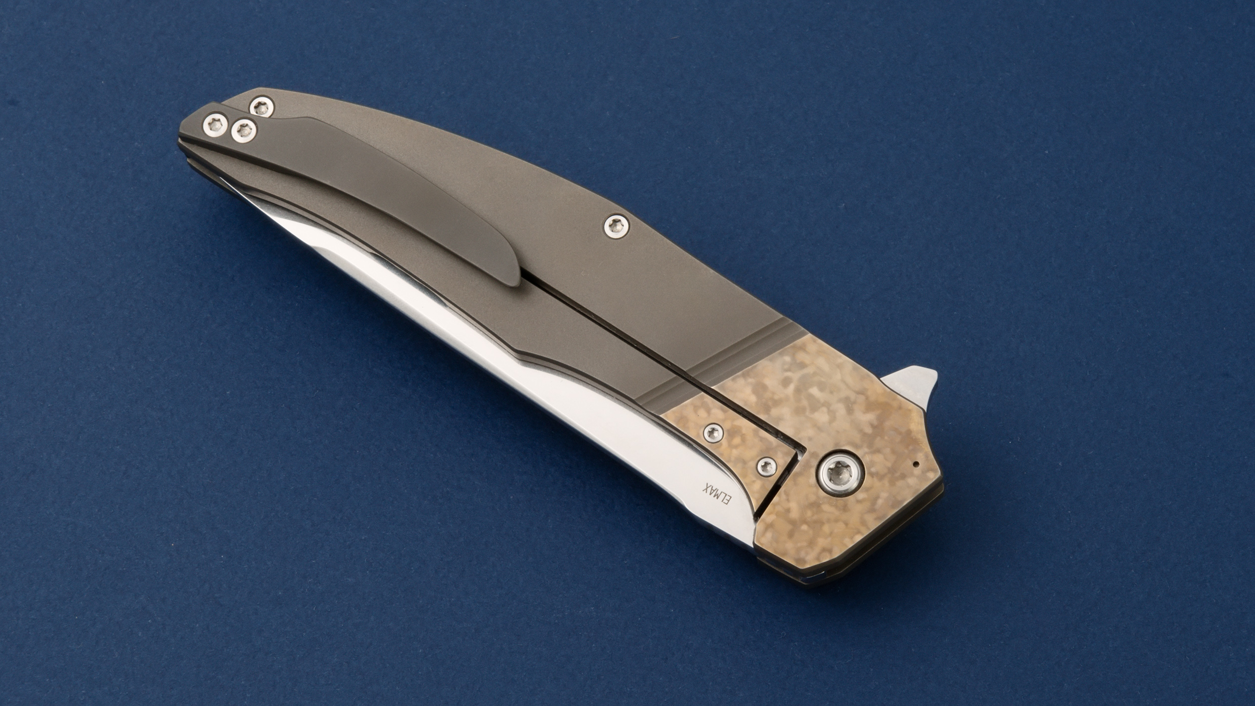

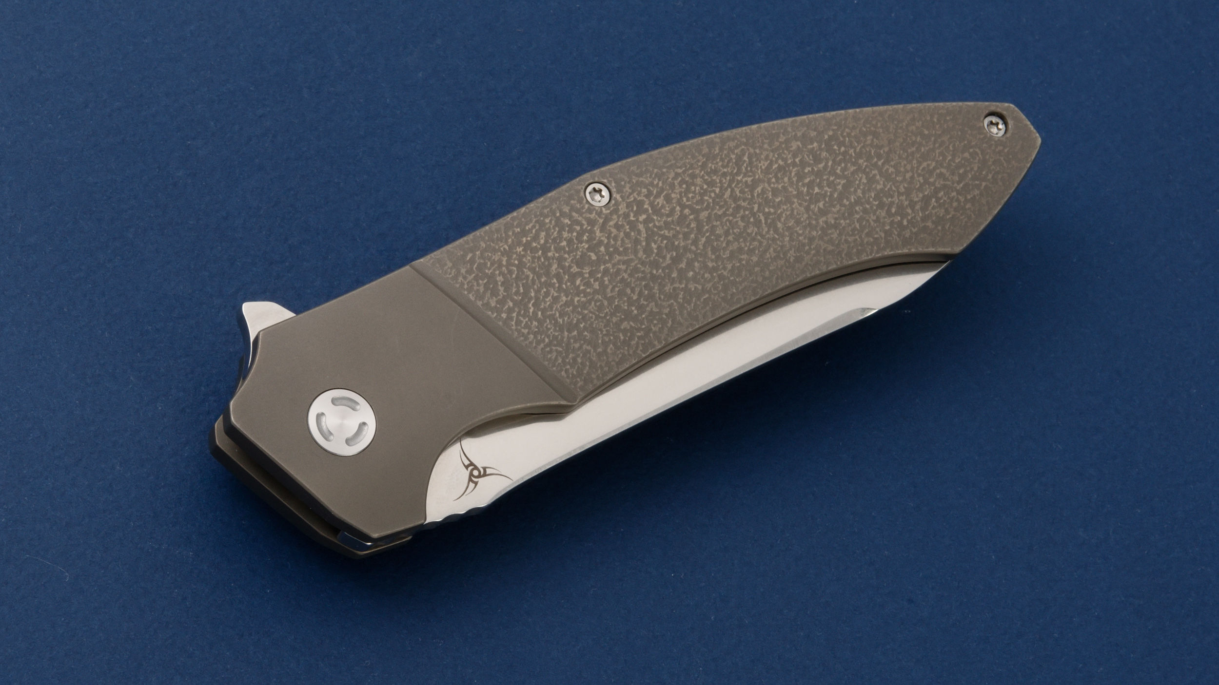

V1.1.
Geležtes ilgis (nuo rankenos priekio): 104mm, storis 4mm, suvedimas 0.4mm.
Svoris: 207g
Kriaunos radiusinės, su rankiniu graviravimu.

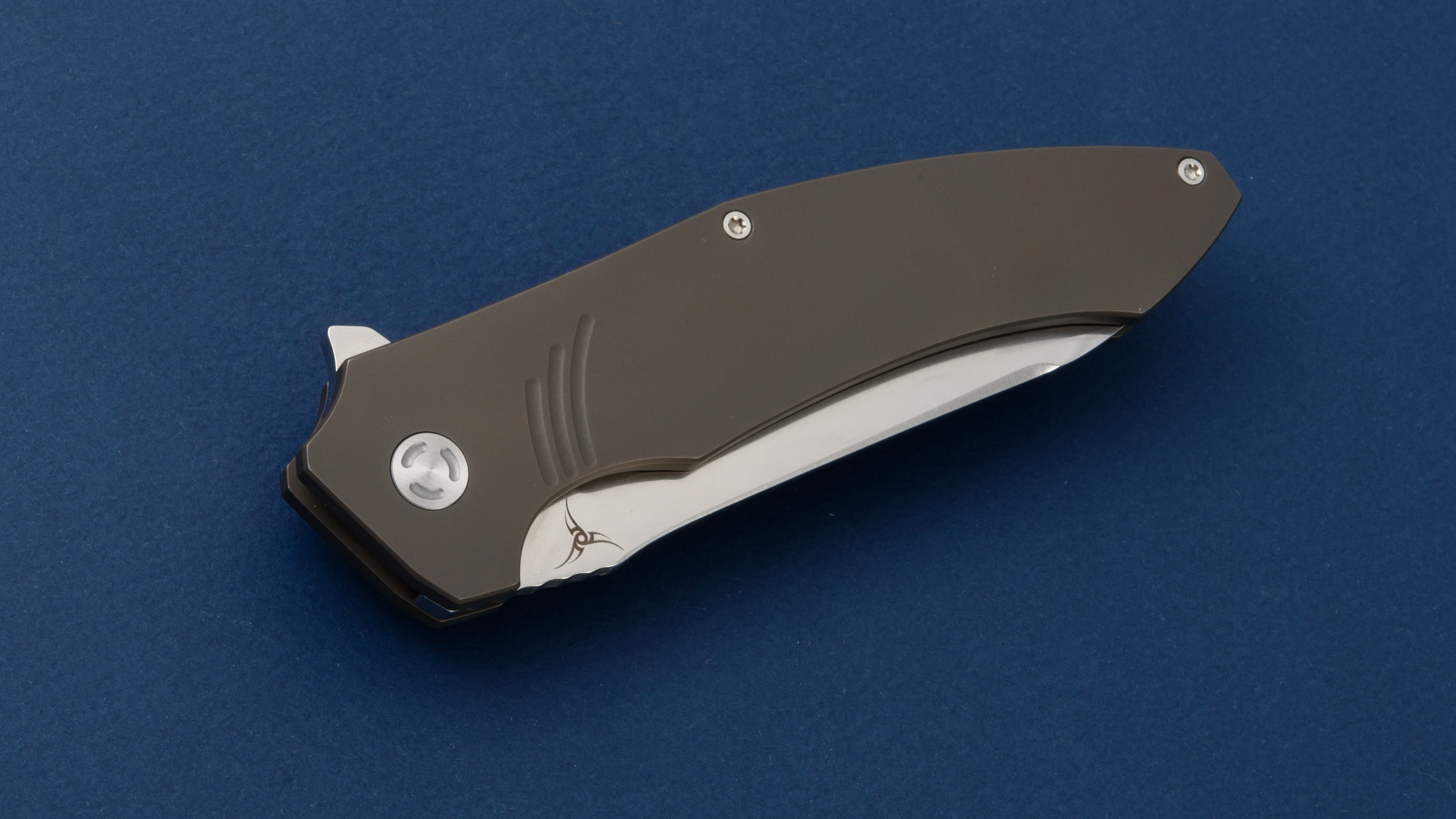

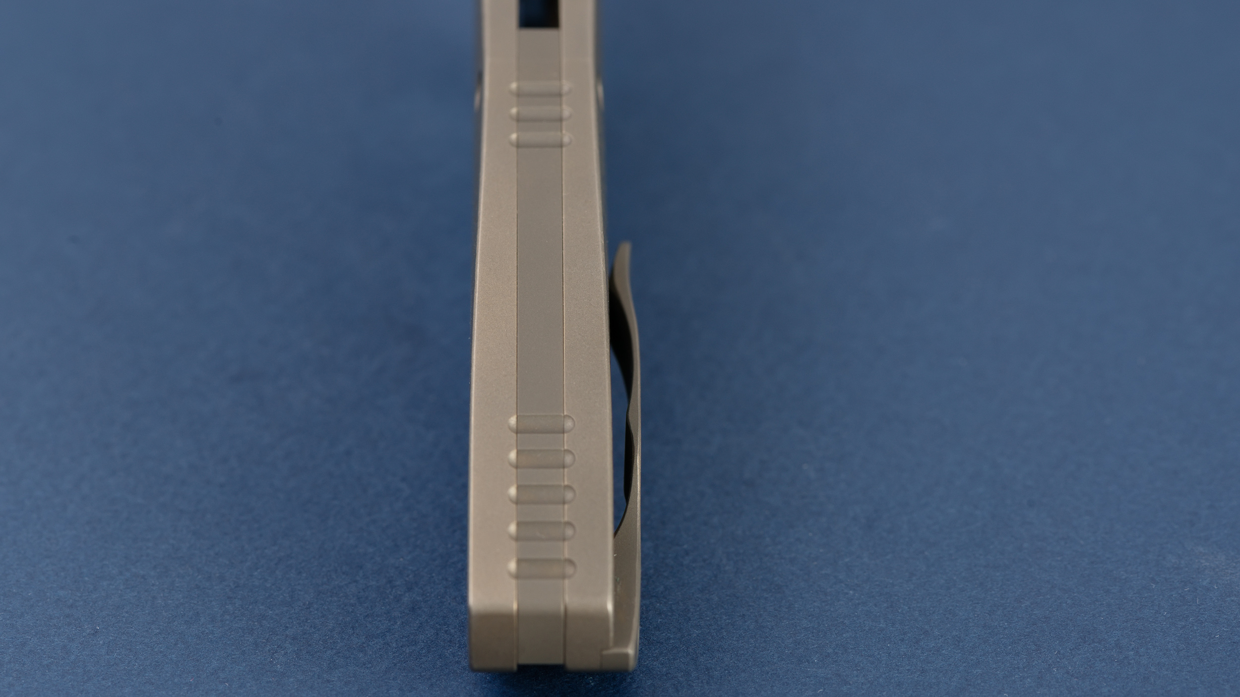

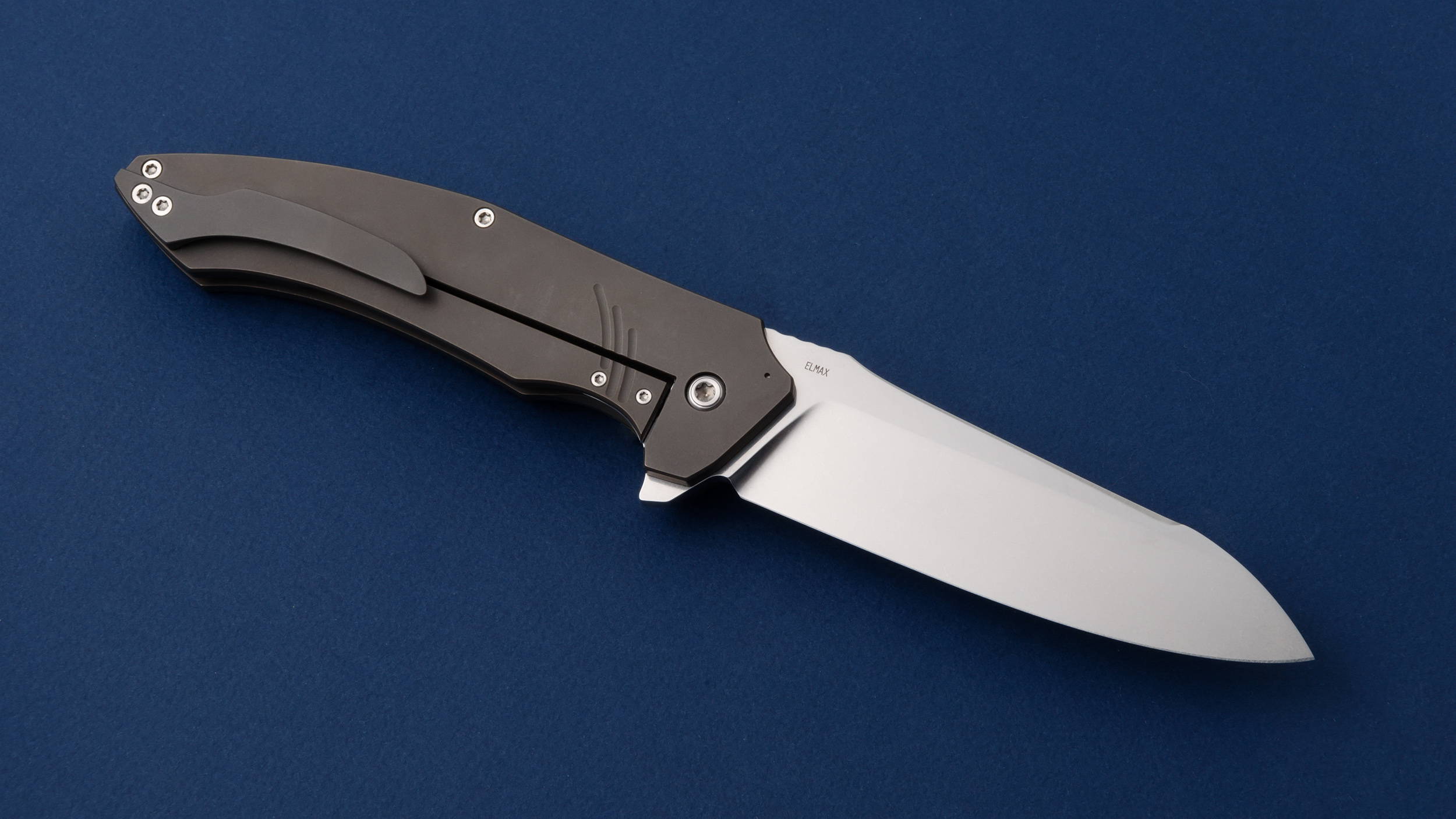

V3.
Rankenos ilgis: 130mm
Svoris: 177g

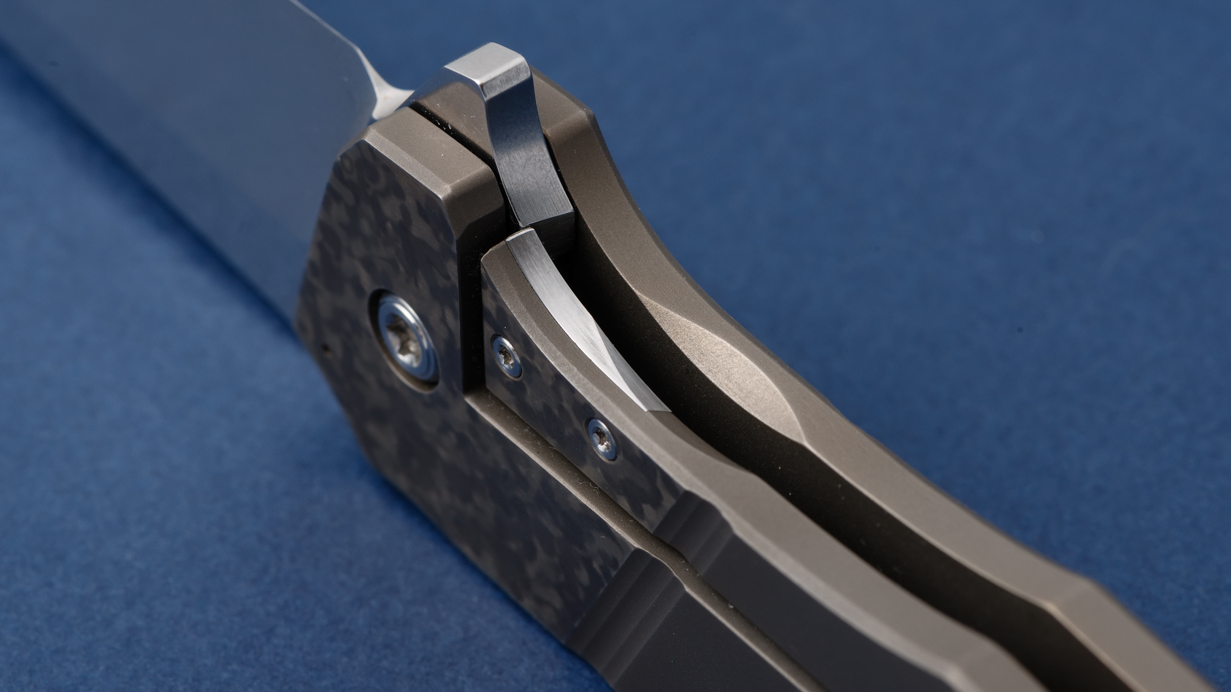

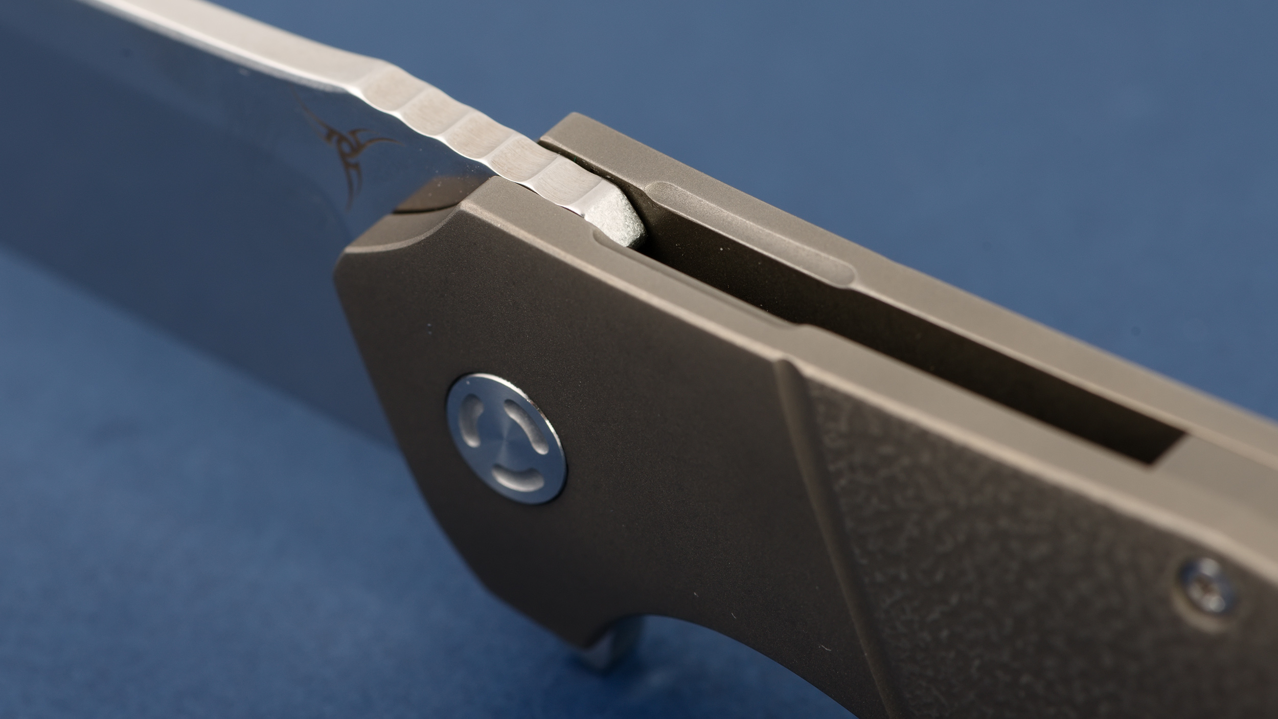

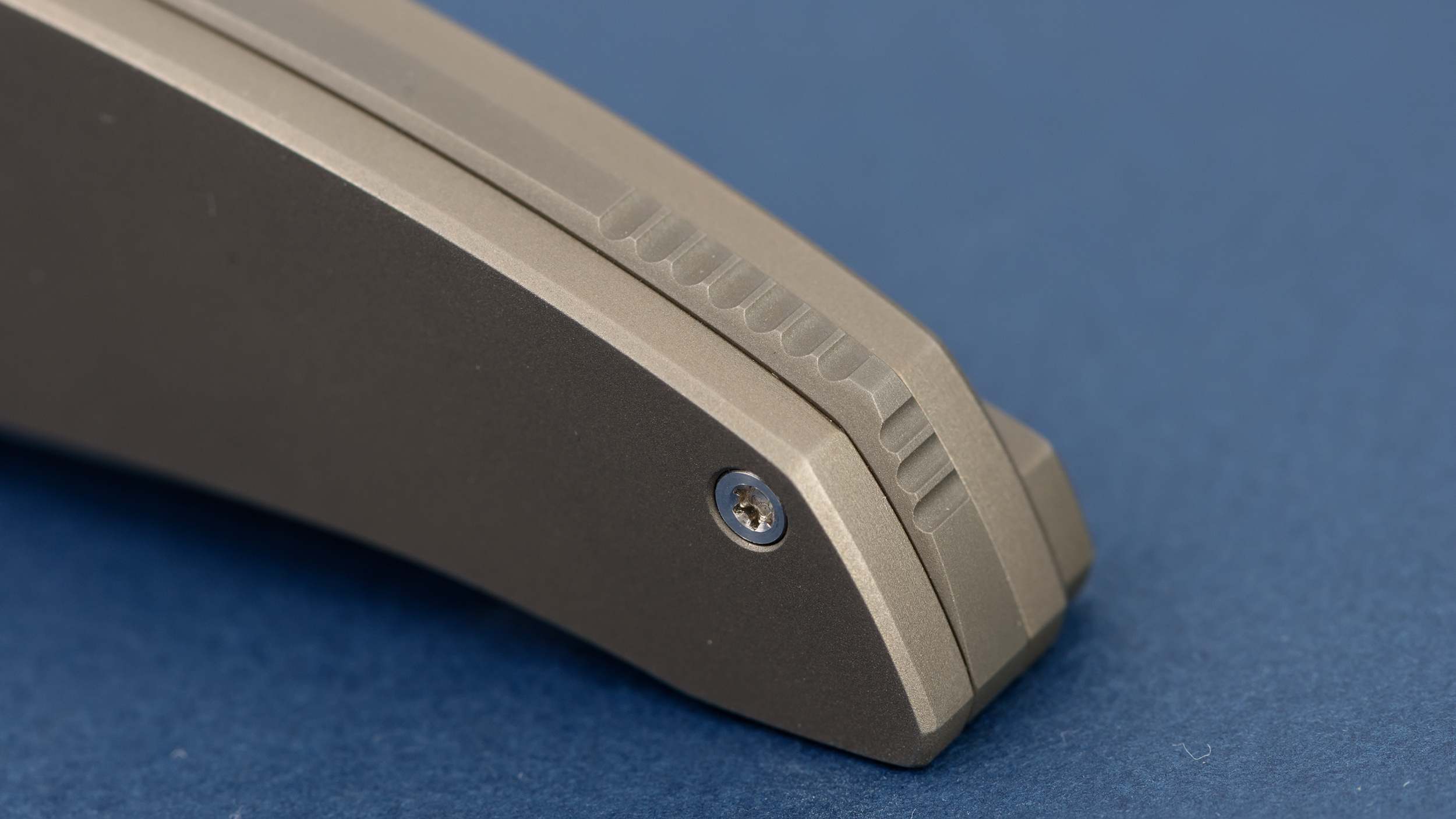

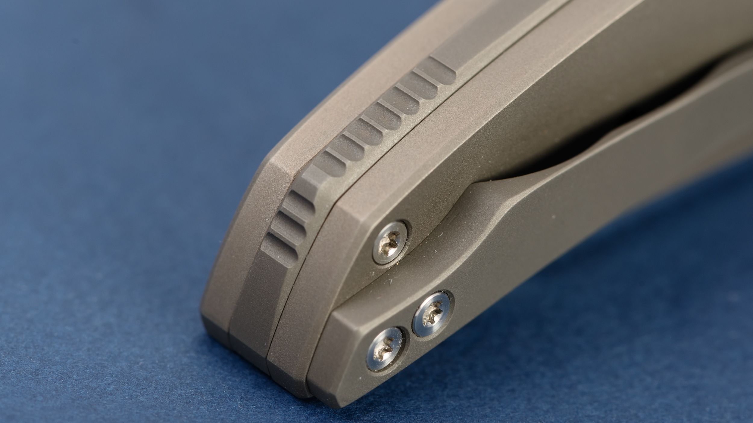

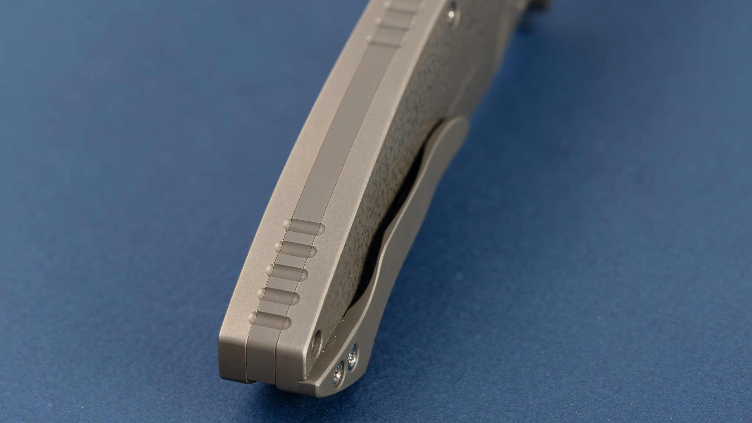

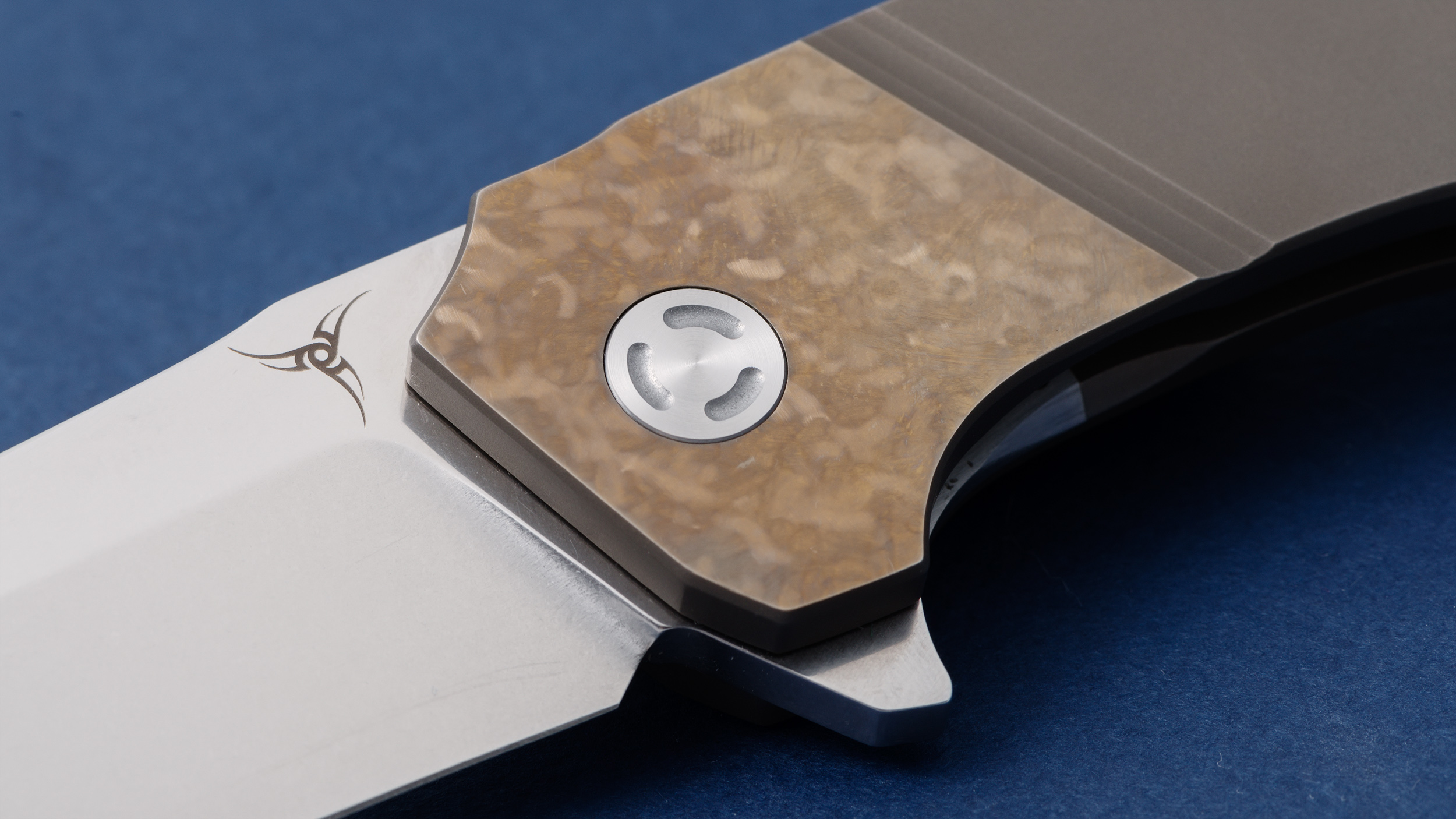

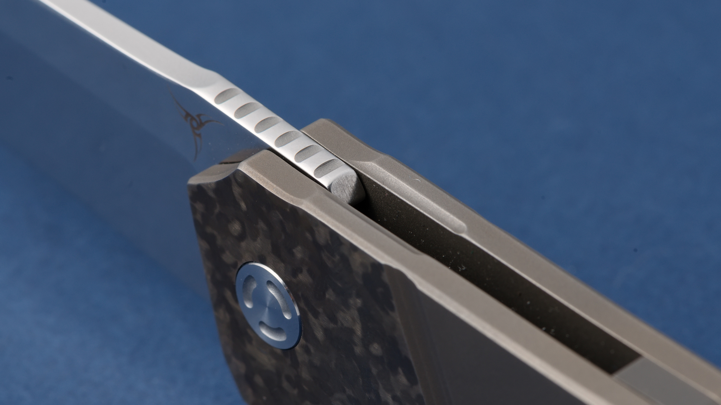

Na ir papildomai šiek tiek V3 ir V1.1 detalių iš arčiau ...

Smagu. Gražu.
 Pranešimo tema: Re: DARKnives custom peiliai
StandartinėParašytas: 2014-08-23- 9:36
Pranešimai: 1606
:O
Gražus vaizdelis... :liuks2:
Matosi, kad "išlaižyti", visos detalės apgalvotos.
Norėtųsi daugiau sužinot apie "DARKnives custom" gimdymą, dalyvių indėlį, planus.
Taip pat norėtųsi pačiupinėti (tuo pačiu ir įsitikint, kad ne fotošopas) .
Parodoj bus ?
Sveikinu su puikiu rezultatu !
:bravo:

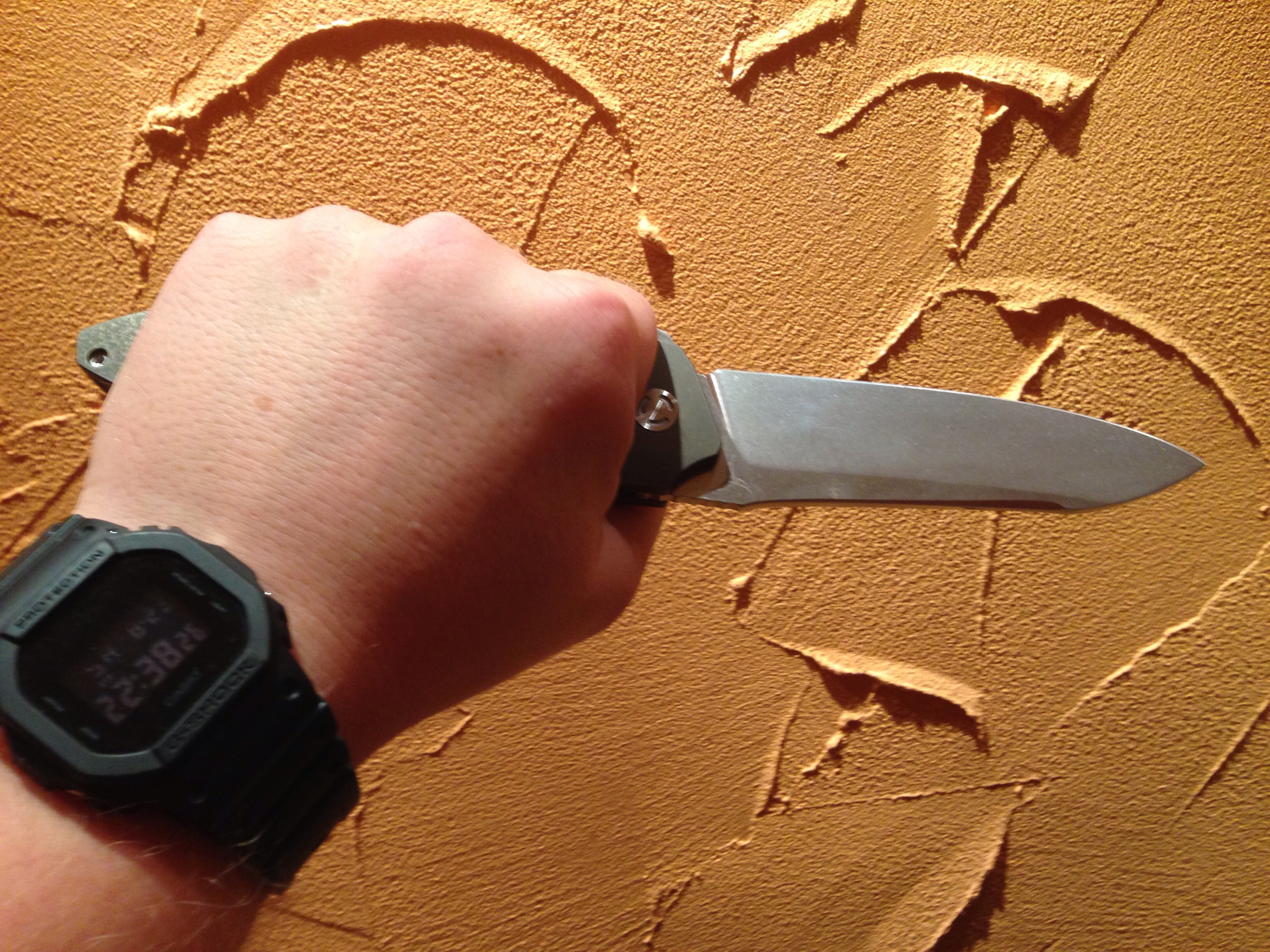

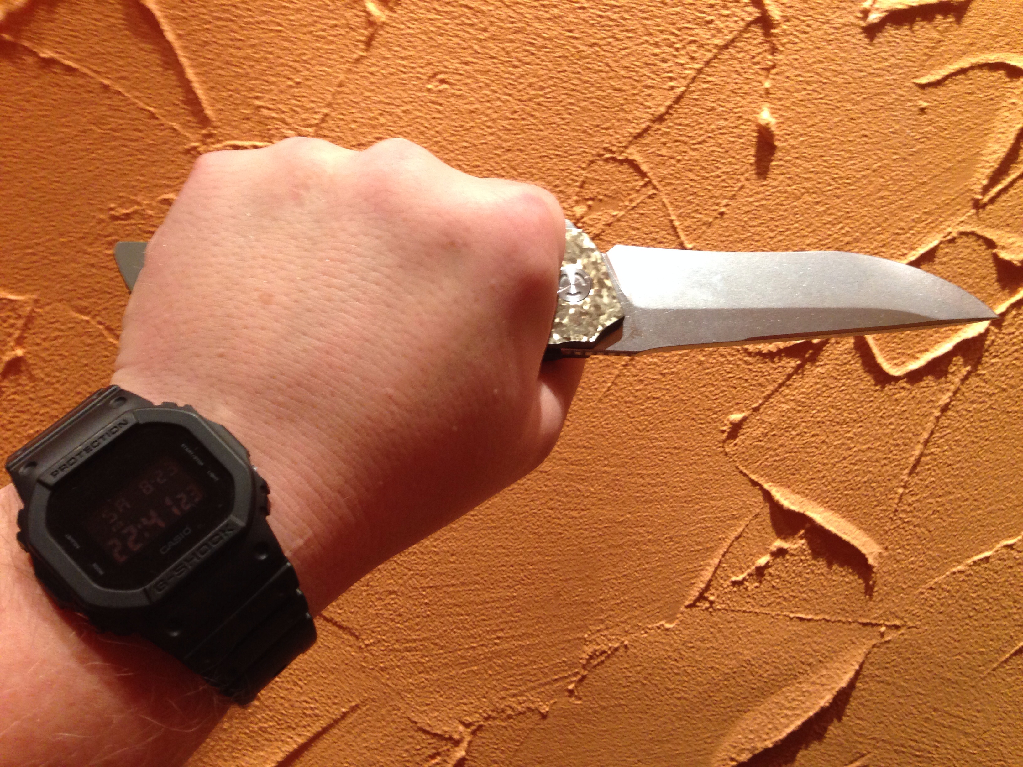

Kai puikiai guli rankoj :)

Taaaip, yra kur akis paganyti. Vykęs projektas :liuks2: Labiausiai V1 patiko
StandartinėParašytas: 2014-08-24- 14:16
Pranešimai: 687
V1 tobulas :bravo: Kiti per daug margi imho :hide:
Bet labai smagu matyt TOKĮ lietuvišką gaminį. Bravo :liuks2:
StandartinėParašytas: 2014-08-24- 14:29
Pranešimai: 406
WOW... v1 - pats pačiausias.
