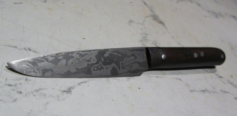

Paprastas virtuvinis peilis.
Geležtė - įrankinis plienas ir OT810 mišinys.
Kriaunos - riešutmedis.

Kadangi forume teiravaisi borakso, tai spėju, kad kompozitą pats kalei - šaunu. +1
Kuo tamsinai riešutmedį?
Nepakenktų jeigu dar nurodytum ir peilio matmenis. ;)

Labai gražiai geležtės raštai atrodo, rankena irgi deri, kažkaip priekiui užbaigimas nelabai, sakyčiau norėtųsi kažkaip taip, bent man tada būtų ohoho!

Papildoma informacija.
Matmenys: geležtės storis 3 mm, plotis 25mm, ilgis 120mm, rankena100 mm.
Geležtę nukaliau pats - ne kažin kas, bet lyg ir į tą pusę. Turėjau problemu su skylutėmis kniedėm. Pavyko iškalt ikaitinus - gražtai - neėmė.
Riešutmedis buvo gana tamsus, o kai pamirkiau alyvoje su vis pasidarė beveik juodas.
Nesigavo dviejų centrinų kniedžių simetrija. Bekniedijant vienos iš jų dešinė pusė pradėjo suktis - aukštyn. Ardyt ir perdaryt tingejau.
Dėl peilio smaigalio - <dėl skonio ir spalvos kaip sakant nesiginčijama>

helmut rašė:
O niekas ir nesiginčija :liuks:
Tik noriu pasakyti apibendrintai, visai neturint Jūsų darbų omeny: skonis > tai vienas dalykas, o teisingos linijos, kompozicijos ir proporcijų jausmas yra kitas dalykas. Jei vien skoniais vadovautis, tai belekokį ir belekaip padarytą gaminį galima pasakyti - dėl skonio nesiginčijama, arba - taip mato menininkas, ar meistras ir basta... BET... - jei nėra proporcijos, nėra teisingų linijų ir kitų atitinkamų atributų - gaminys netrauks akies ir nepridės meistrui pliusų jo karmai.
PS. labai sunku šiaip įvertint peilį, kai nėra profilinių nuotraukų, t.y. Jūsų peilis matosi kampu, t.y. linijos perspektyvinės, todėl kartais ir nesuprasi kaip ten su tuom linijom...

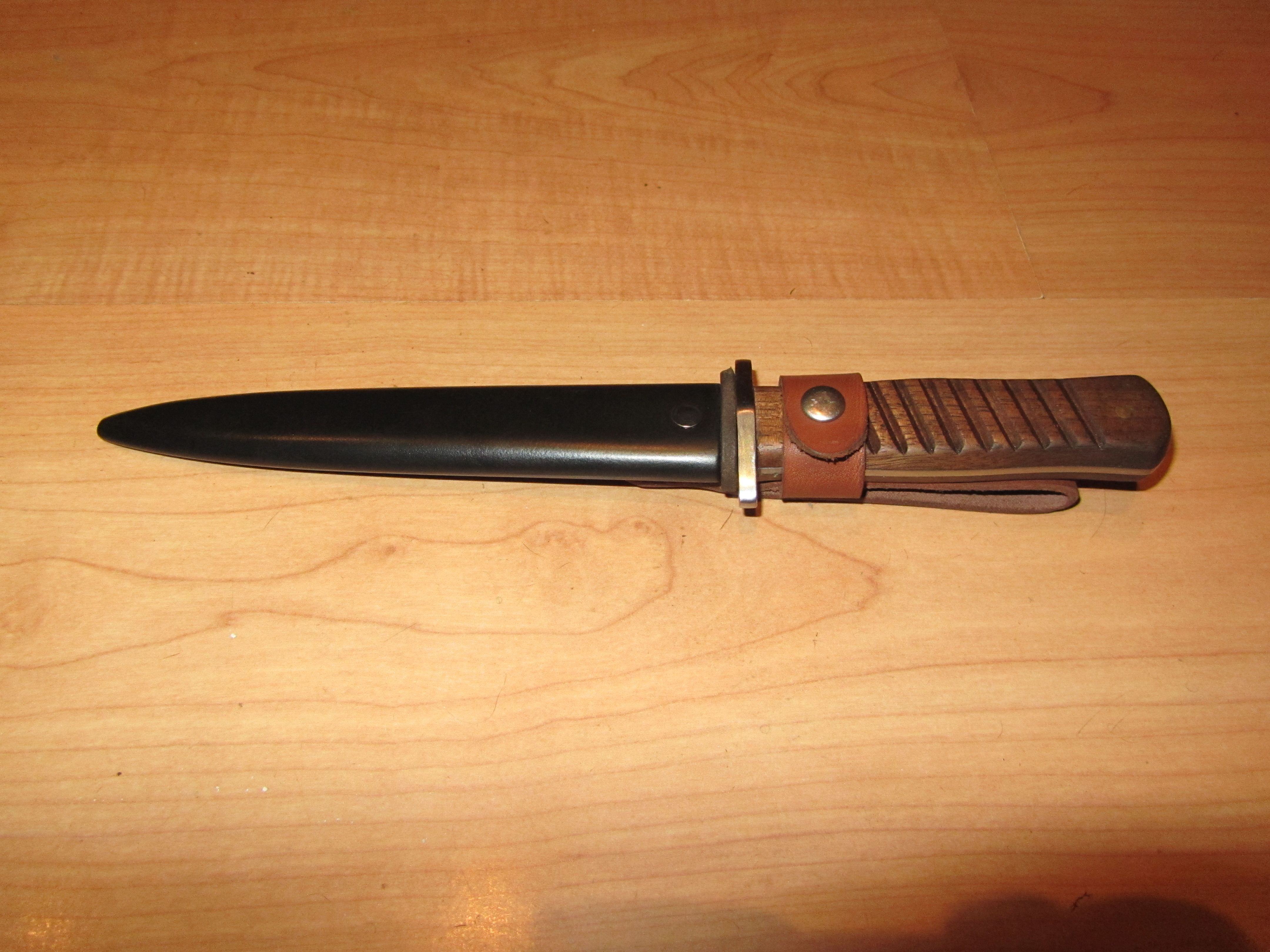

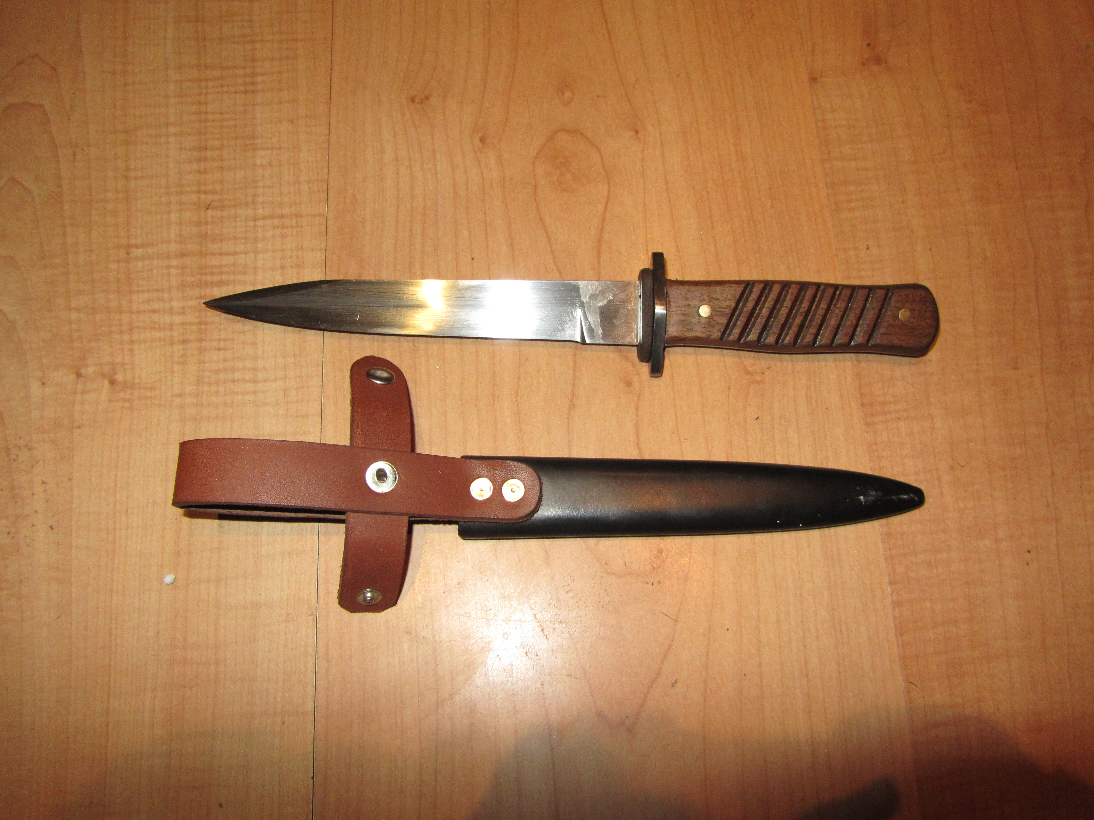

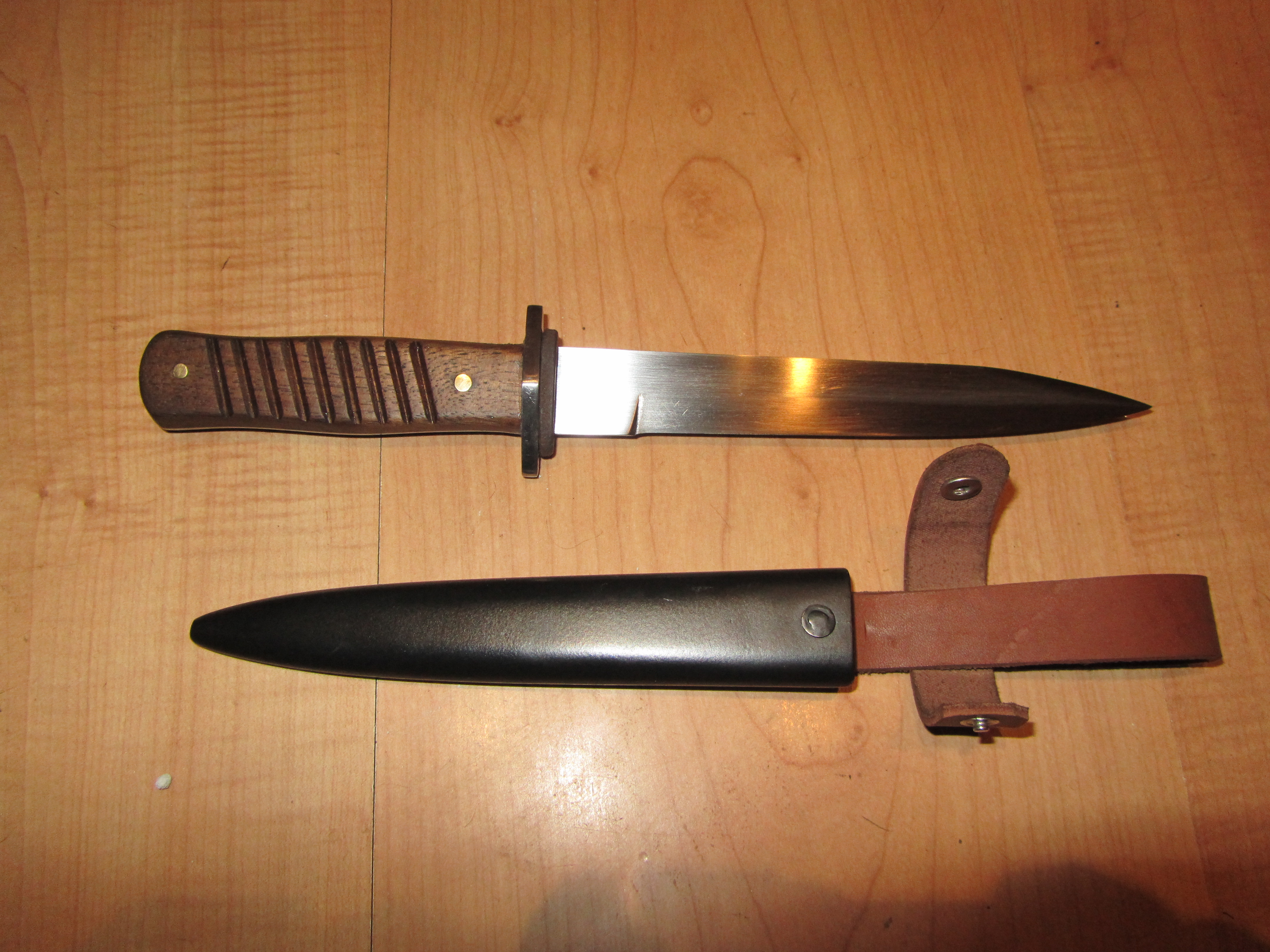

Apkasinio IPK peilio replika.
Bendras ilgis 265 mm.
Gelezte -gaterio pjuklas ilgis 160 mm, plotis 22 mm, storis 2,5 mm
Rankenos ilgis 105 mm. Kriaunos riesutmedis.
IMG_0060.JPG [ 2.98 MiB | Peržiūrėta 10655 kartus(ų) ]
IMG_0062.JPG [ 3.11 MiB | Peržiūrėta 10655 kartus(ų) ]

Kruopsciai padaryta.

Dekoju.

helmut rašė:
Puikiai ir detaliai atkartota. +1

dėkliukas (arba - makštys) - pačio gamybos?
