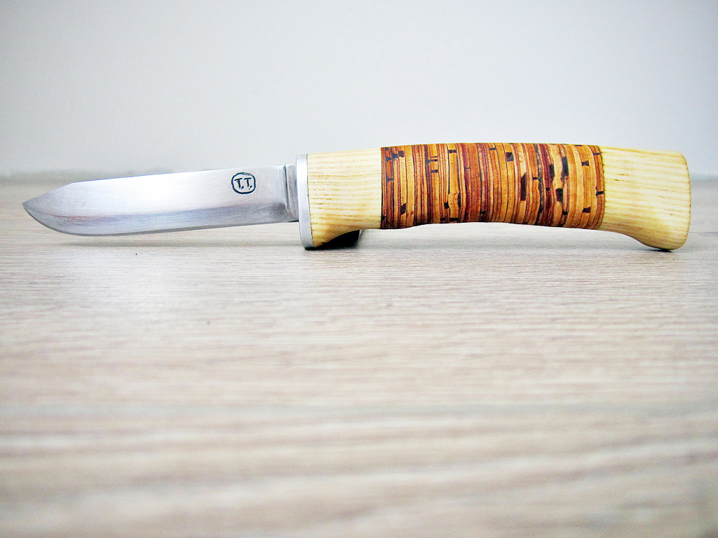

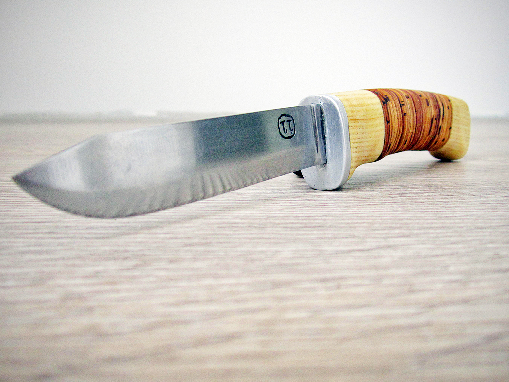

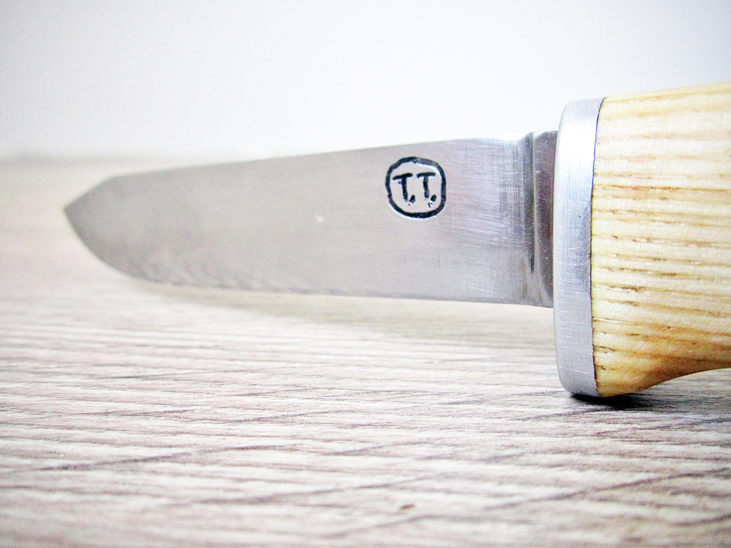

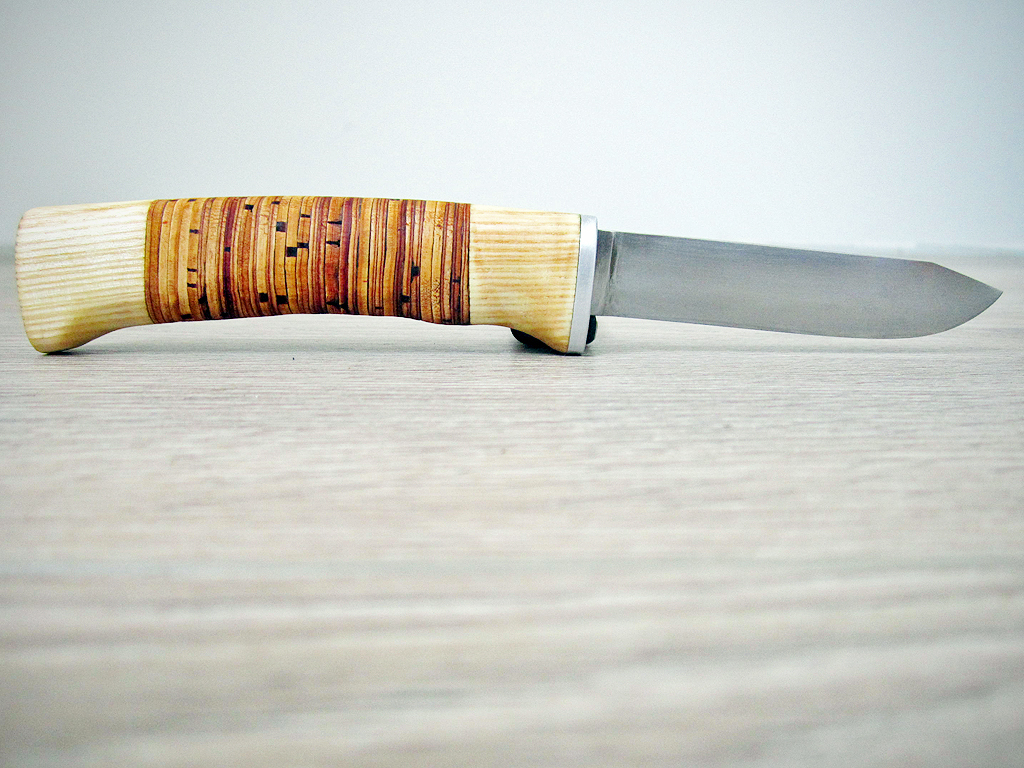

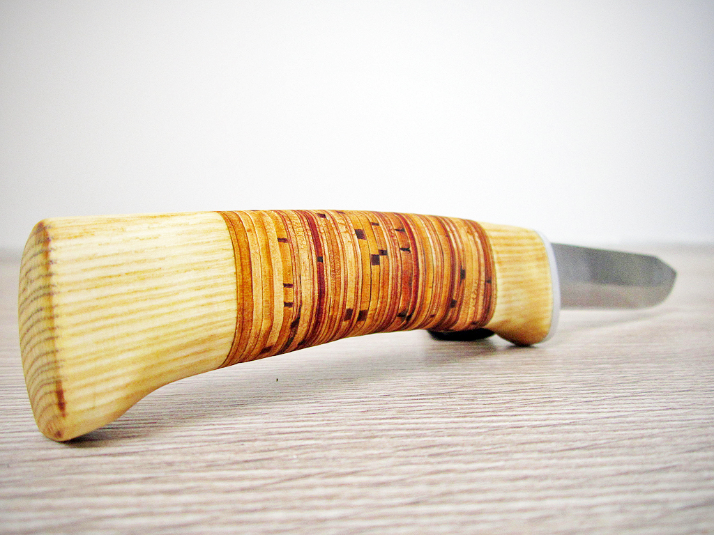

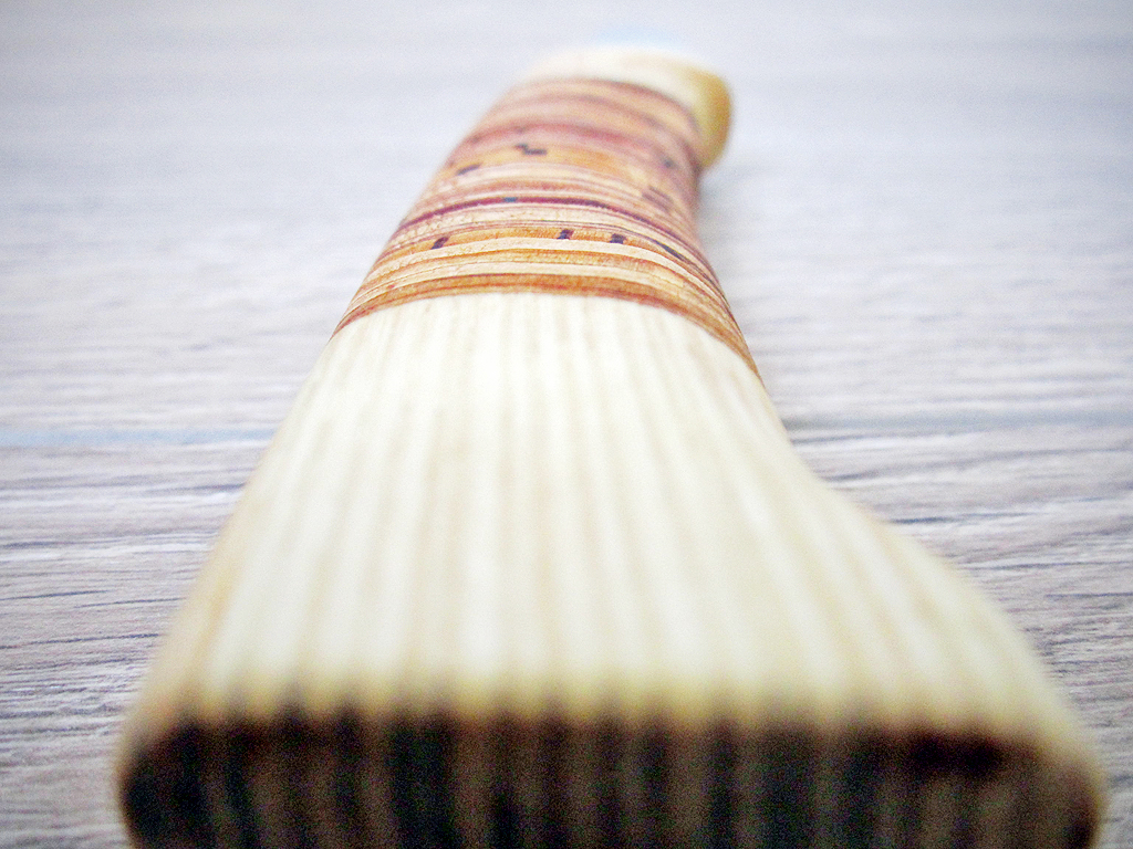

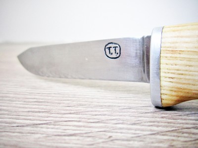

Prieš savaitę pasidariau pirmą kartą peilį. Užduotis buvo turėti peilį už ačiū arba kitaip sakant iš nieko :) Geležtė - dildė, rankena beržas ir uosis iš malkų krūvos, aliuminis iš gelžgalių krūvos. Prieš tai dar pasidariau žaizdrą iš feno ventiliatoriaus ir šamotinio kamino indeklo, prikalą tokį nerimtą iš siauruko bėgio.
8.jpg [ 883.06 KiB | Peržiūrėta 14994 kartus(ų) ]
7.jpg [ 728.44 KiB | Peržiūrėta 14994 kartus(ų) ]
6.jpg [ 672.9 KiB | Peržiūrėta 14994 kartus(ų) ]
5.jpg [ 906.88 KiB | Peržiūrėta 14994 kartus(ų) ]
4.jpg [ 754.87 KiB | Peržiūrėta 14994 kartus(ų) ]
3.jpg [ 739.46 KiB | Peržiūrėta 14994 kartus(ų) ]
2.jpg [ 681.43 KiB | Peržiūrėta 14994 kartus(ų) ]
1.jpg [ 704.02 KiB | Peržiūrėta 14994 kartus(ų) ]

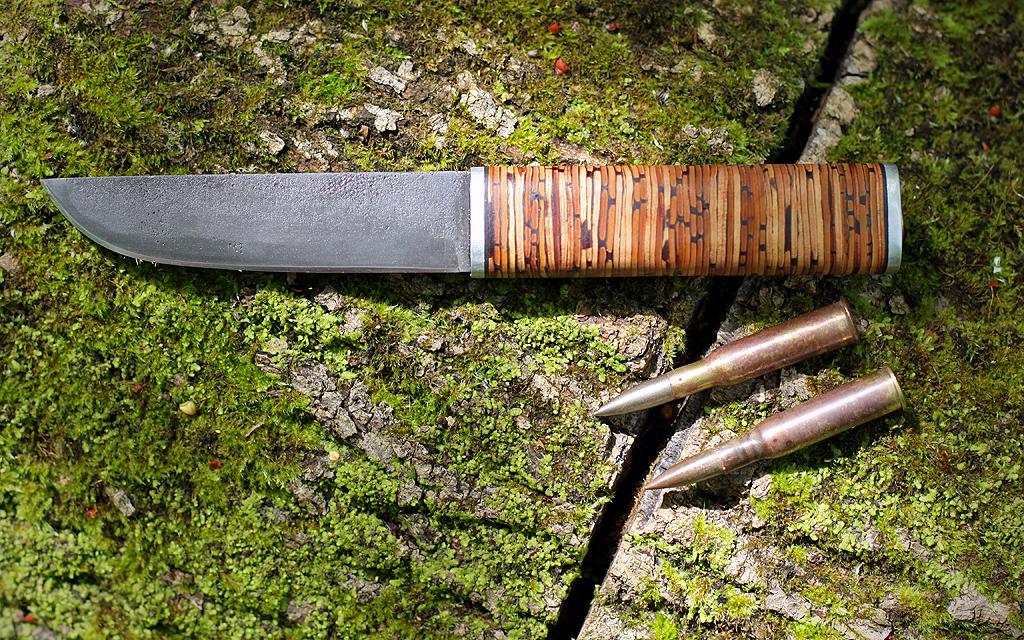

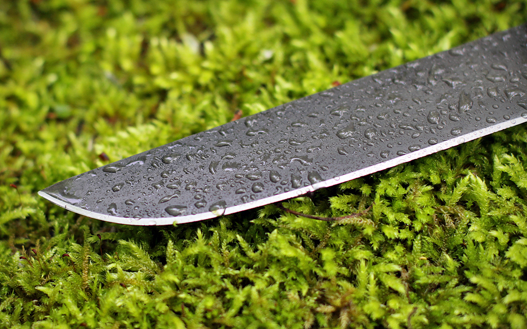

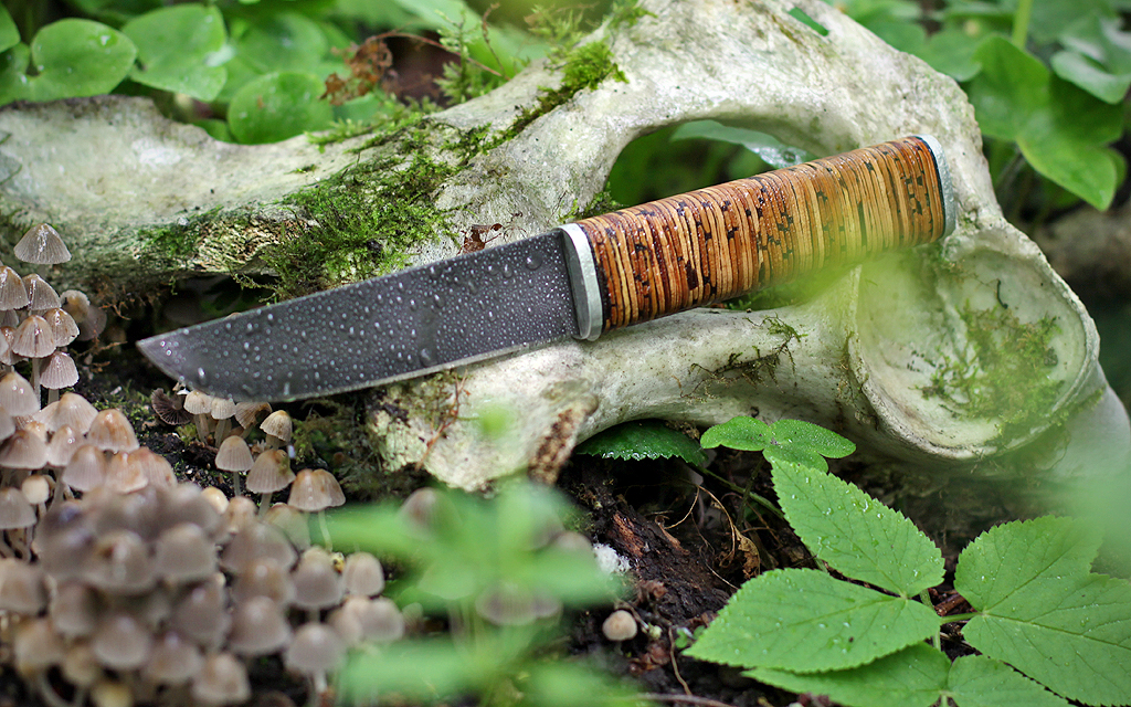

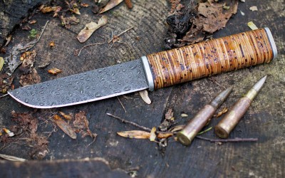

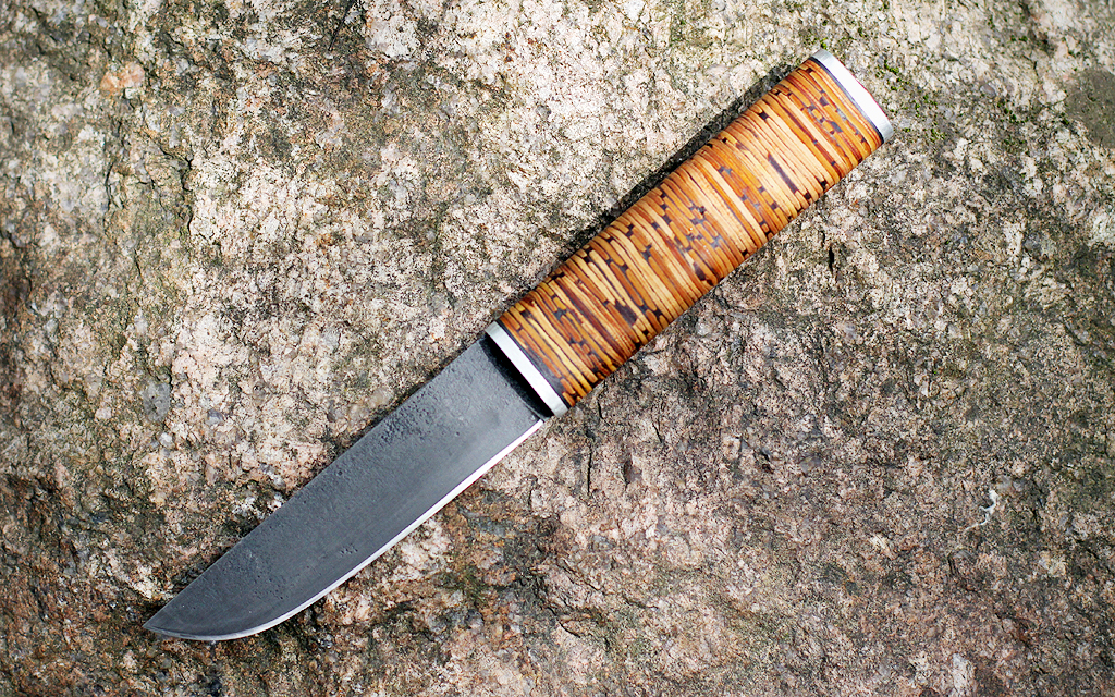

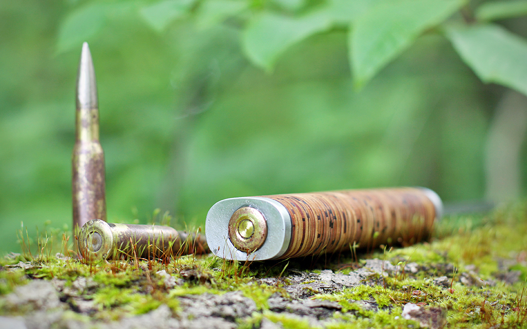

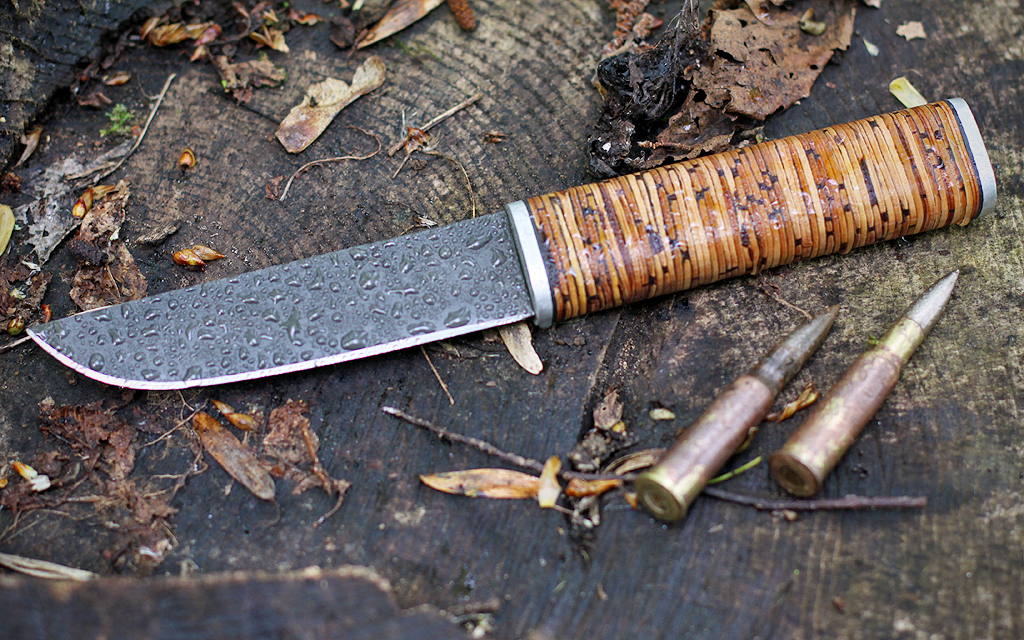

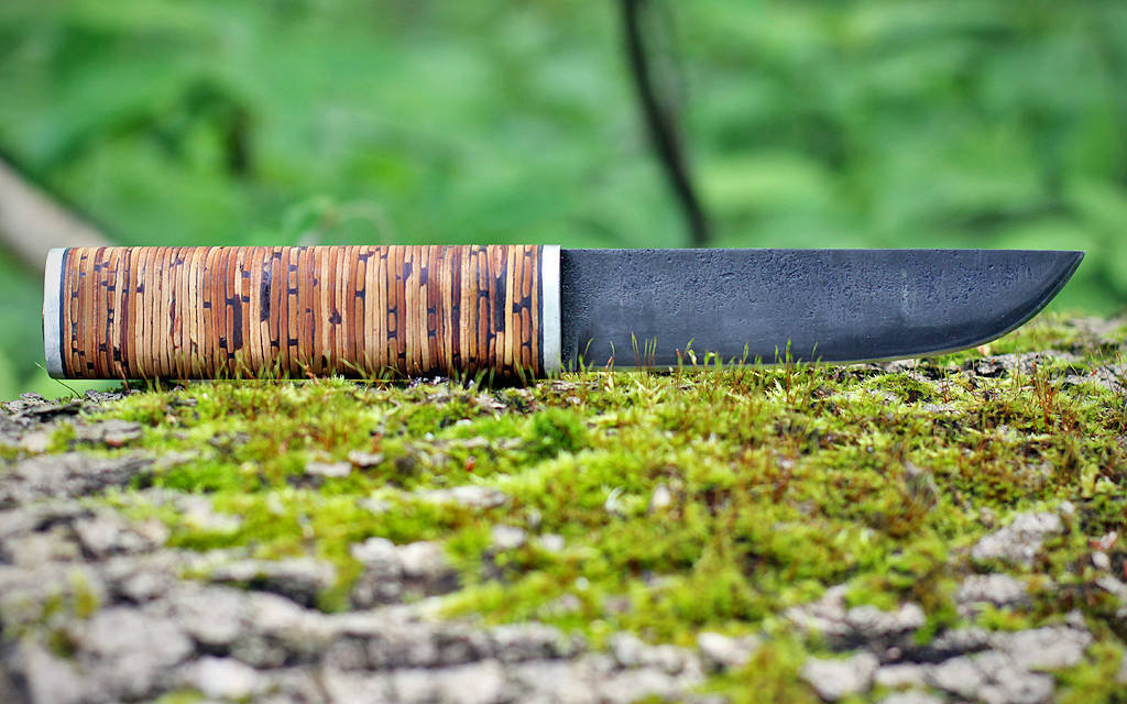

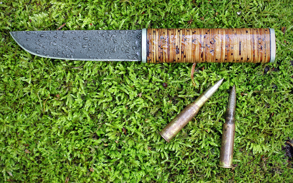

Užsikabliavau. Po pirmojo atsipūtus kelias dienas sumečiau antrąjį. Šitas jau rimtesnis iš kažkokio tai žvaigždžių metalo kurį pirkau turguje pas metalistus. Greičiausiai "skororiezas". Labai sunkiai sekės jį nudrožti. Rankena: aliuminis, plastmasės interpėliai prie aliuminio (nuo DVD dėklo :)), beržo tošis, ir gale renkenos rusiko karabino Mosin tutelės 1905 metų dalis. Geležtę užjuodinau citrinos rūgšties tirpale. Šendien su juo nusiskutau :)
12.jpg [ 695.93 KiB | Peržiūrėta 14988 kartus(ų) ]
11.jpg [ 1.23 MiB | Peržiūrėta 14988 kartus(ų) ]
10.jpg [ 868.83 KiB | Peržiūrėta 14988 kartus(ų) ]
9.jpg [ 1.19 MiB | Peržiūrėta 14988 kartus(ų) ]
8.jpg [ 943.4 KiB | Peržiūrėta 14988 kartus(ų) ]
7.jpg [ 847.71 KiB | Peržiūrėta 14988 kartus(ų) ]
6.jpg [ 1.12 MiB | Peržiūrėta 14988 kartus(ų) ]
5.jpg [ 1.22 MiB | Peržiūrėta 14988 kartus(ų) ]
3.jpg [ 684.93 KiB | Peržiūrėta 14988 kartus(ų) ]
1.jpg [ 775.05 KiB | Peržiūrėta 14988 kartus(ų) ]

Kaip pradžiai - labai neblogai. +1
Vienintele pastaba pirmam, kad tokiai sudurtinei rankenai įsodinamas montažas nėra gerai. Tokiais atvejais geriau suveržti įkotę kiaurai.
 Pranešimo tema: Re: m@k@s@s peiliai
StandartinėParašytas: 2015-05-27- 14:31
Užsiregistravo: 2015-04-23- 14:35
Pranešimai: 19
Miestas: Šauliai
Ačiū. Spratau tai kai dariau antrajį. Šovinio tutelėje yra varžtas užpresuotas ir galas užsuktas su jėga.

Pirmas išgasdino nesuderintomis geležtės ir rankenos proporcijomis, bet antrasis nuramino, nes gavosi labai dailus darbinis įrankis :)
StandartinėParašytas: 2015-05-27- 14:59
Pirmasis dėl proporcijų :down: , bet antrasis jau kitas reikalas :liuks2:
Sėkmės darbuose.

Antrasis gerai gavosi. Maža pastaba dėl nuotraukų - jei fotografuoji kartu su šoviniais, tai gerai būtu, kad nuotraukoje matytųsi tūtelėje pragręžta skylutė. Dėl šventos ramybės, taip sakant.
StandartinėParašytas: 2015-05-28- 10:14
Pranešimai: 1416
Antras gerai gavosi, bendrai aprašymuose būtų gerai matyti peilio matmenis.

Antras peilis superinis!

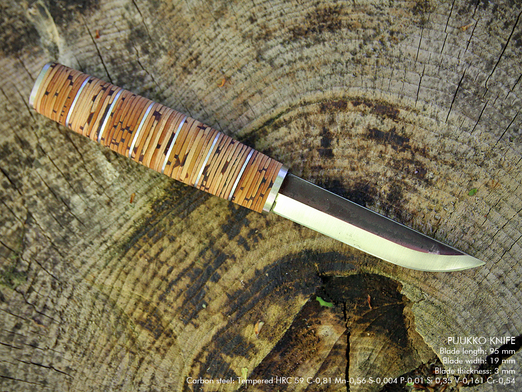

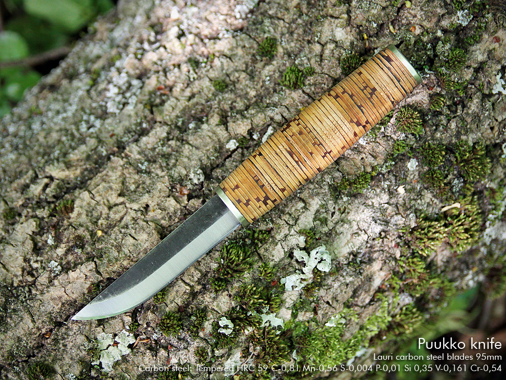

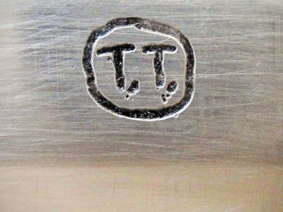

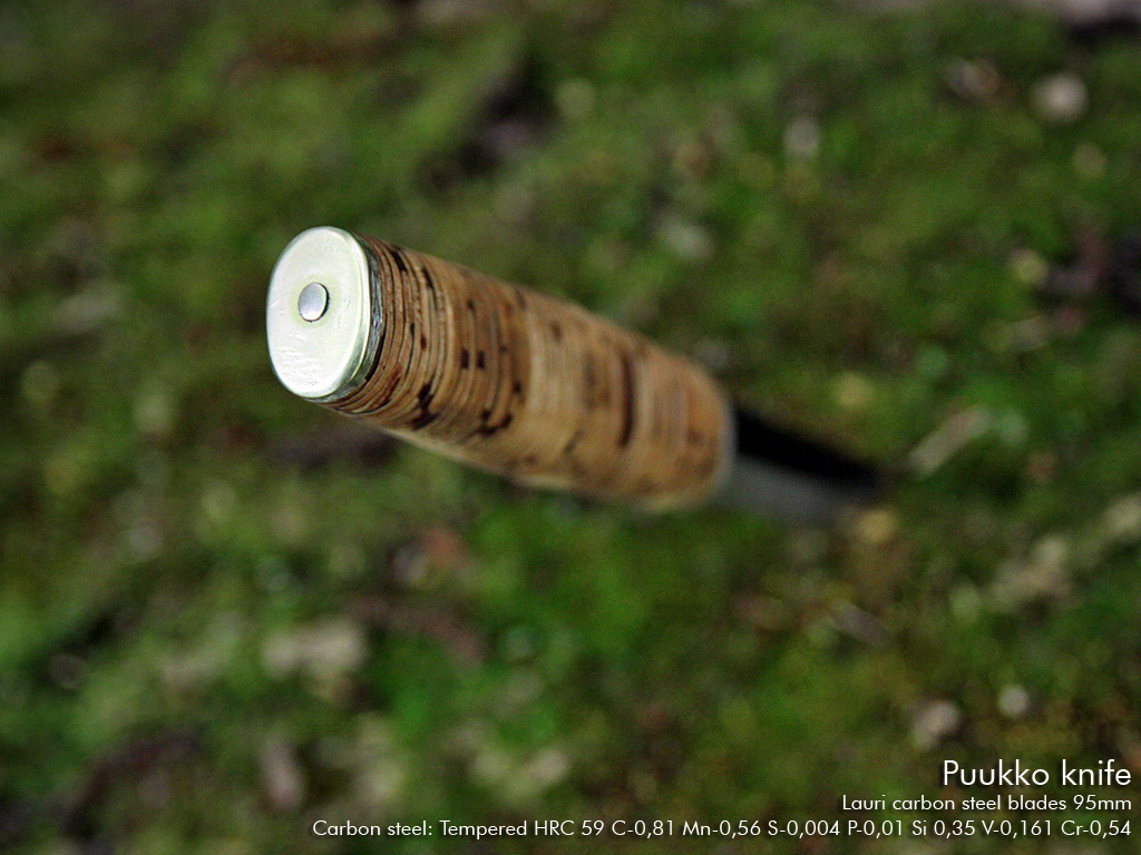

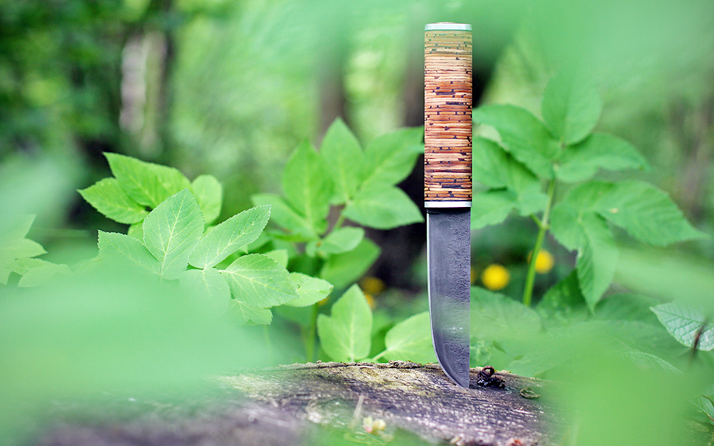

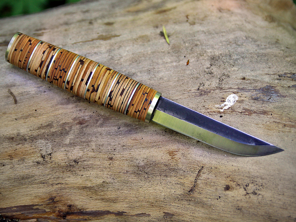

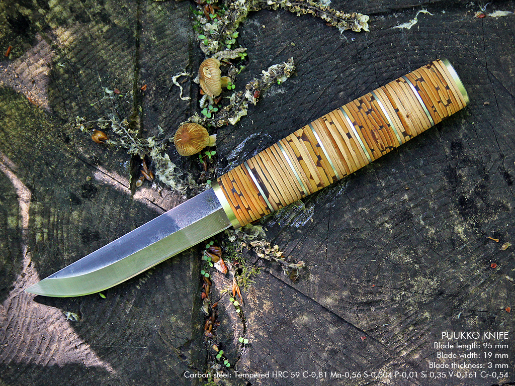

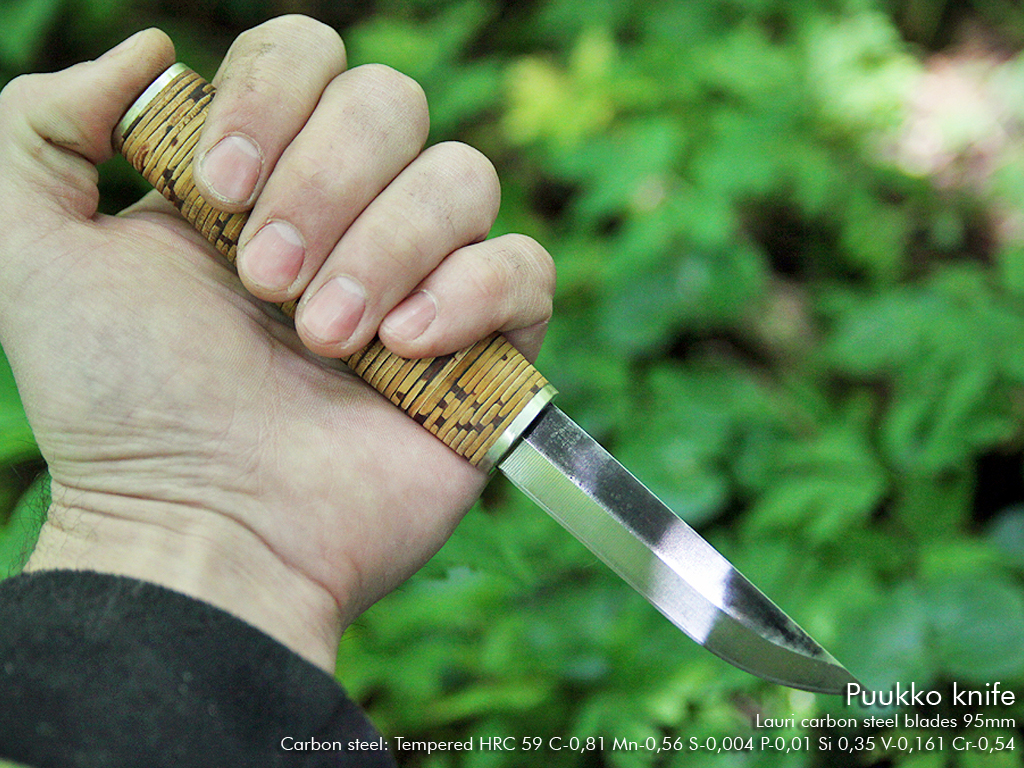

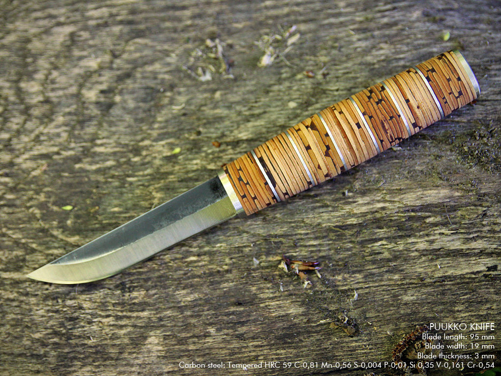

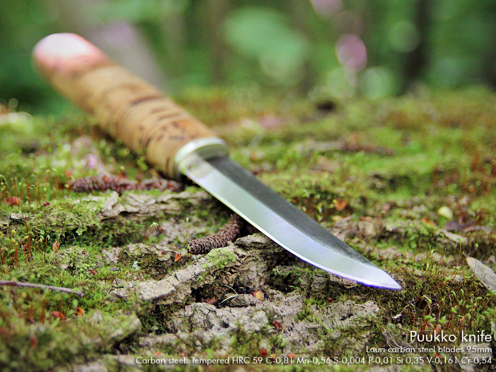

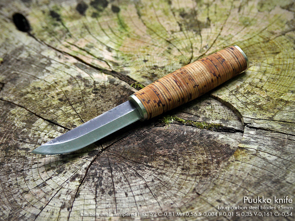

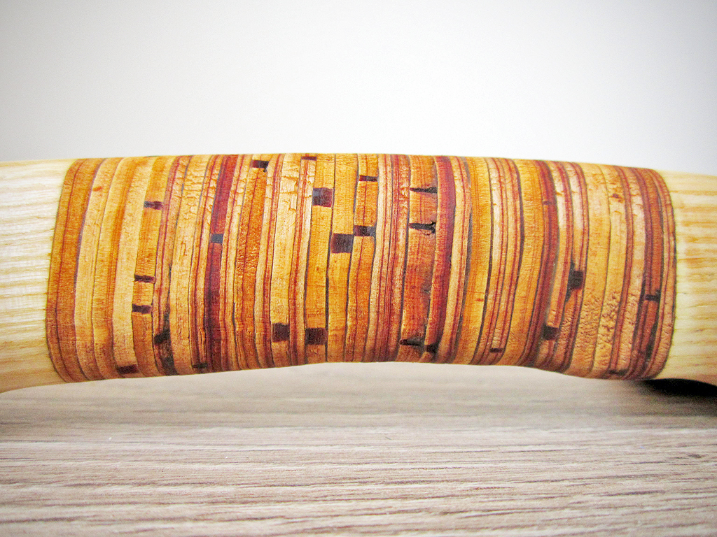

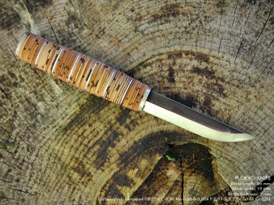

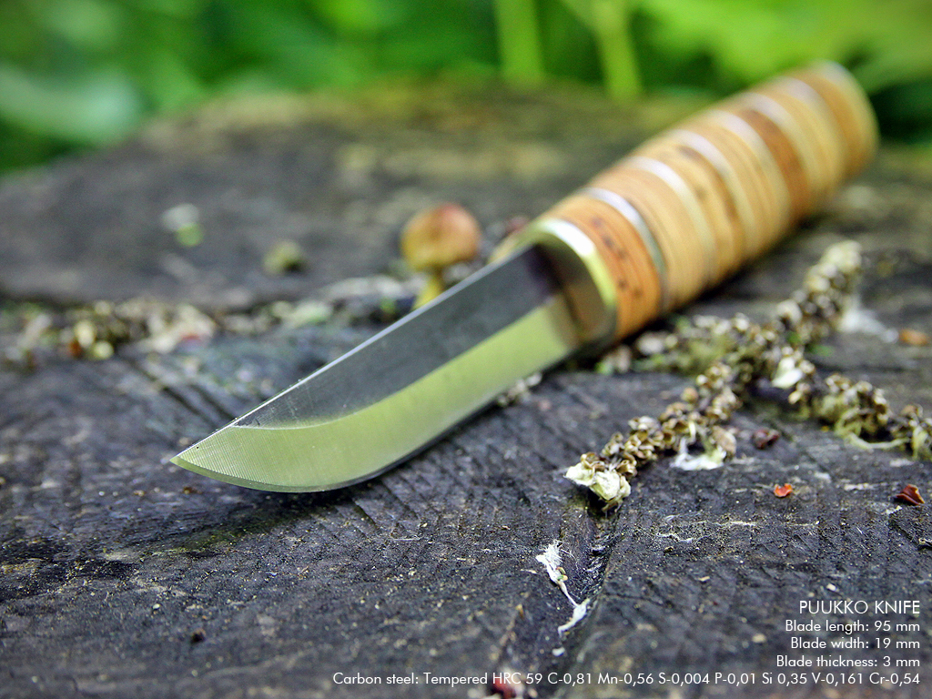

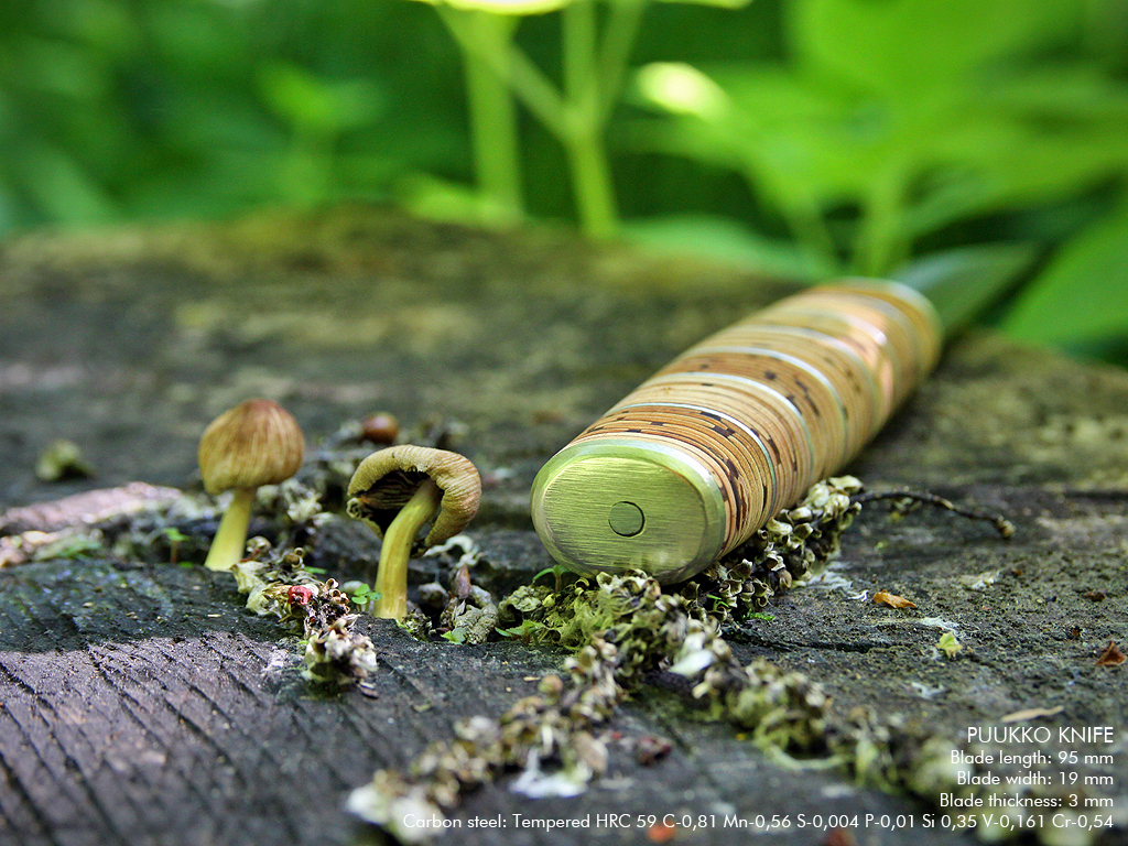

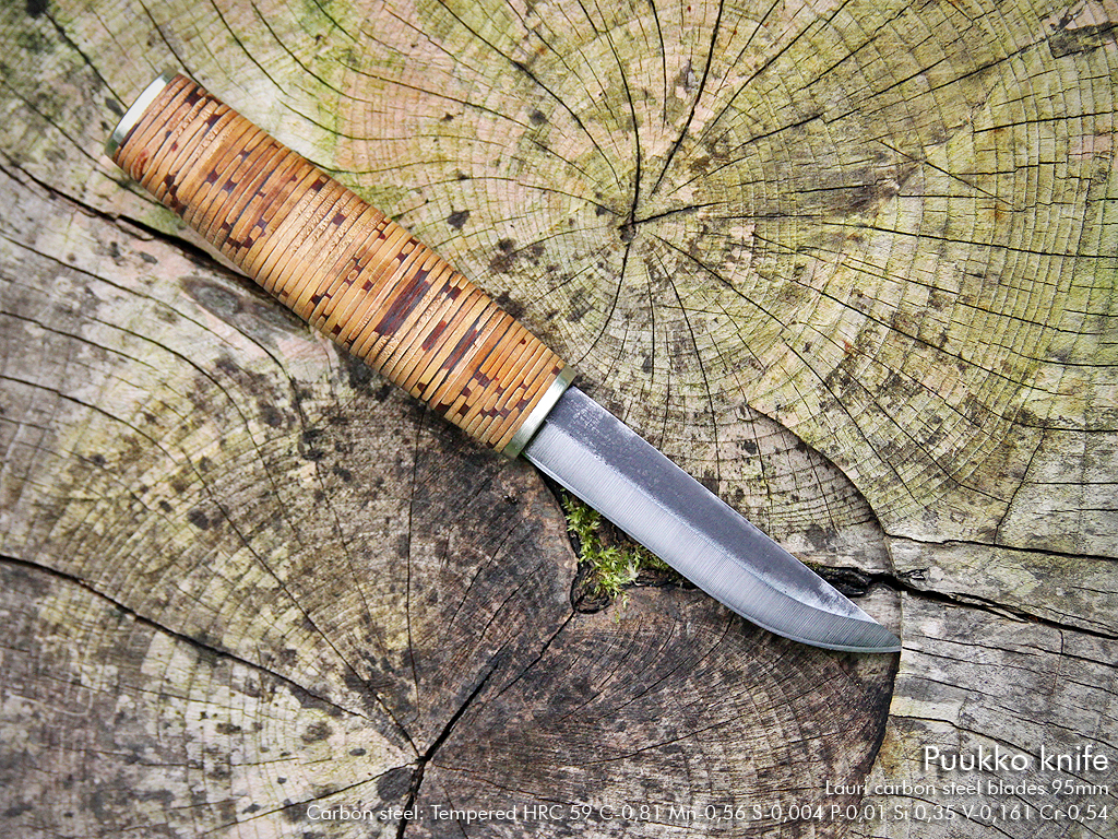

Peilis Nr.3 Puukko. Lauksiu pastabų. Lauri geležtės nuvylė. Iš trijų - dvi kreivai suvestos :(
5.jpg [ 917.03 KiB | Peržiūrėta 14672 kartus(ų) ]
7.jpg [ 1.28 MiB | Peržiūrėta 14672 kartus(ų) ]
2.jpg [ 1.07 MiB | Peržiūrėta 14672 kartus(ų) ]
4.jpg [ 907.16 KiB | Peržiūrėta 14672 kartus(ų) ]
10.jpg [ 1.34 MiB | Peržiūrėta 14672 kartus(ų) ]
11.jpg [ 1.13 MiB | Peržiūrėta 14672 kartus(ų) ]

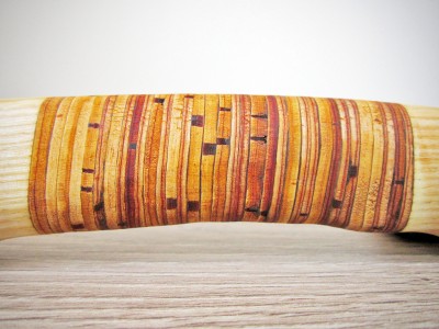

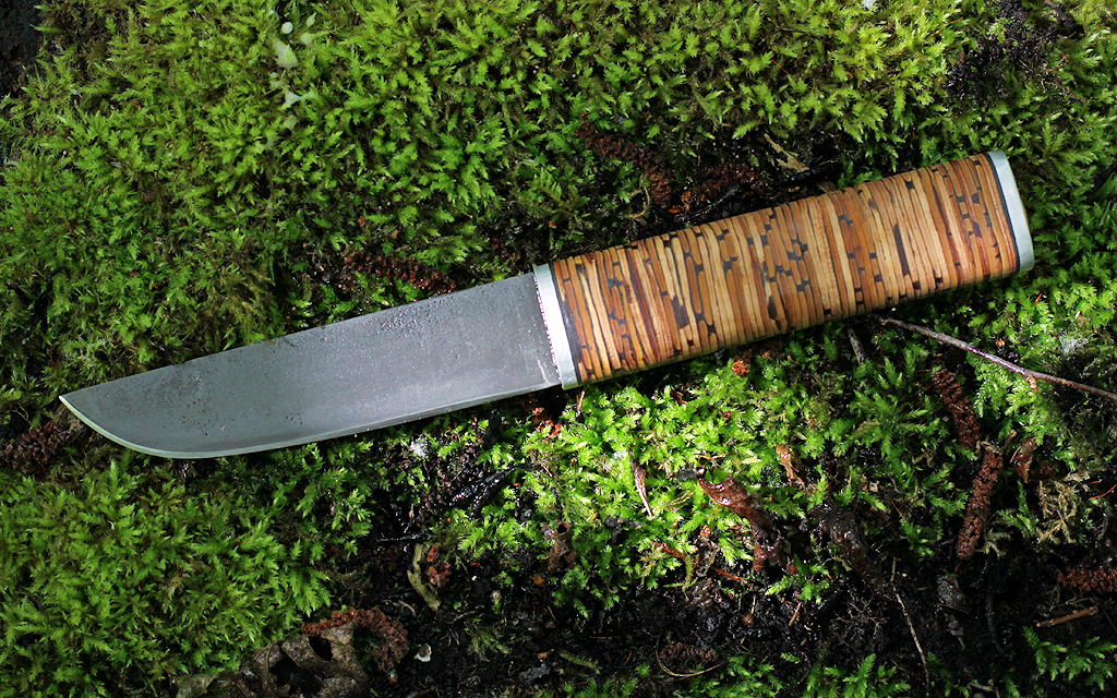

Pastabų nėra. Tai gimė ketvirtas analogiškas peiliukas tik su intarpais...
14.jpg [ 1.07 MiB | Peržiūrėta 14583 kartus(ų) ]
12.jpg [ 1.17 MiB | Peržiūrėta 14583 kartus(ų) ]
11.jpg [ 1.04 MiB | Peržiūrėta 14583 kartus(ų) ]
9.jpg [ 927.11 KiB | Peržiūrėta 14583 kartus(ų) ]
8.jpg [ 934.13 KiB | Peržiūrėta 14583 kartus(ų) ]
7.jpg [ 1.22 MiB | Peržiūrėta 14583 kartus(ų) ]

Geležtės ir Brisa.fi?
StandartinėParašytas: 2015-06-07- 14:22
Pranešimai: 19
Miestas: Šauliai
Jo iš ten

Paskutiniai 2 peiliukai neblogai ziurisi,tik deklu nematyti.

Bandysiu iš tošies daryt naujiems peiliams. Paskutiniai du jau pas naujus savininkus :)
