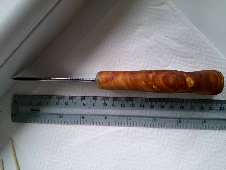

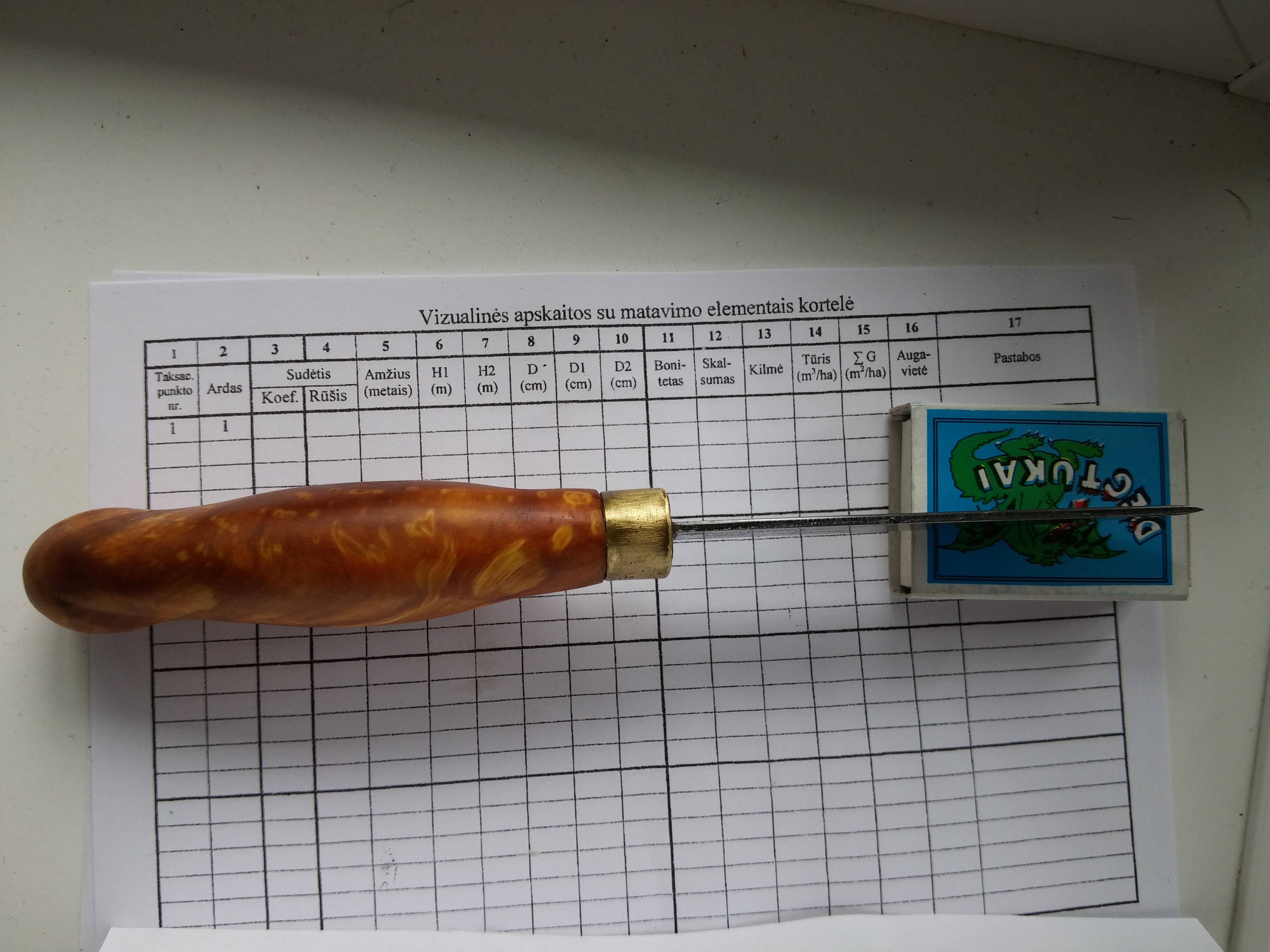

Na, medžiagos tinkamos, bet darbo įrankiai ir eiga nelabai. Iš įrankių turėjau tik peilį ir leatherman surge, na dar švitrinio skiautę. Pirmiau išdrožiau rankeną, paskui pradėjau galvot kokią geležtę ir kaip ją įstatyt. Patikėkit, su replėm suspaudus grąžtą gręžt yr kas veikt... Įtvirtinau pleištais ir epoksidke
20150710_115529.jpg [ 3.84 MiB | Peržiūrėta 10172 kartus(ų) ]
20150710_115519.jpg [ 3.78 MiB | Peržiūrėta 10172 kartus(ų) ]
20150710_115443.jpg [ 3.82 MiB | Peržiūrėta 10172 kartus(ų) ]

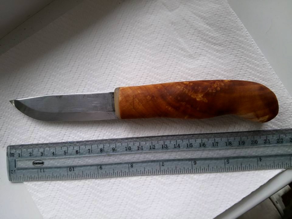

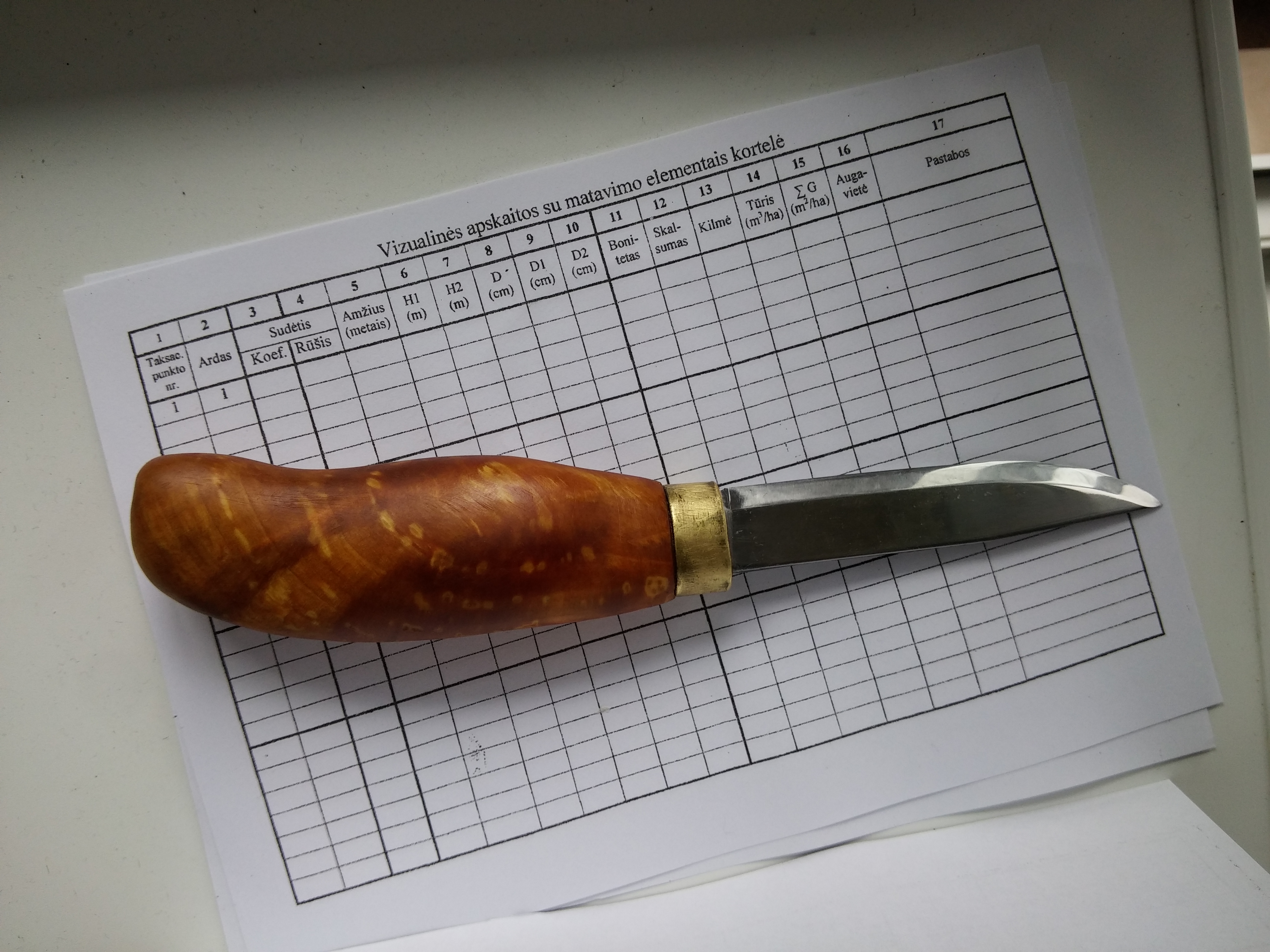

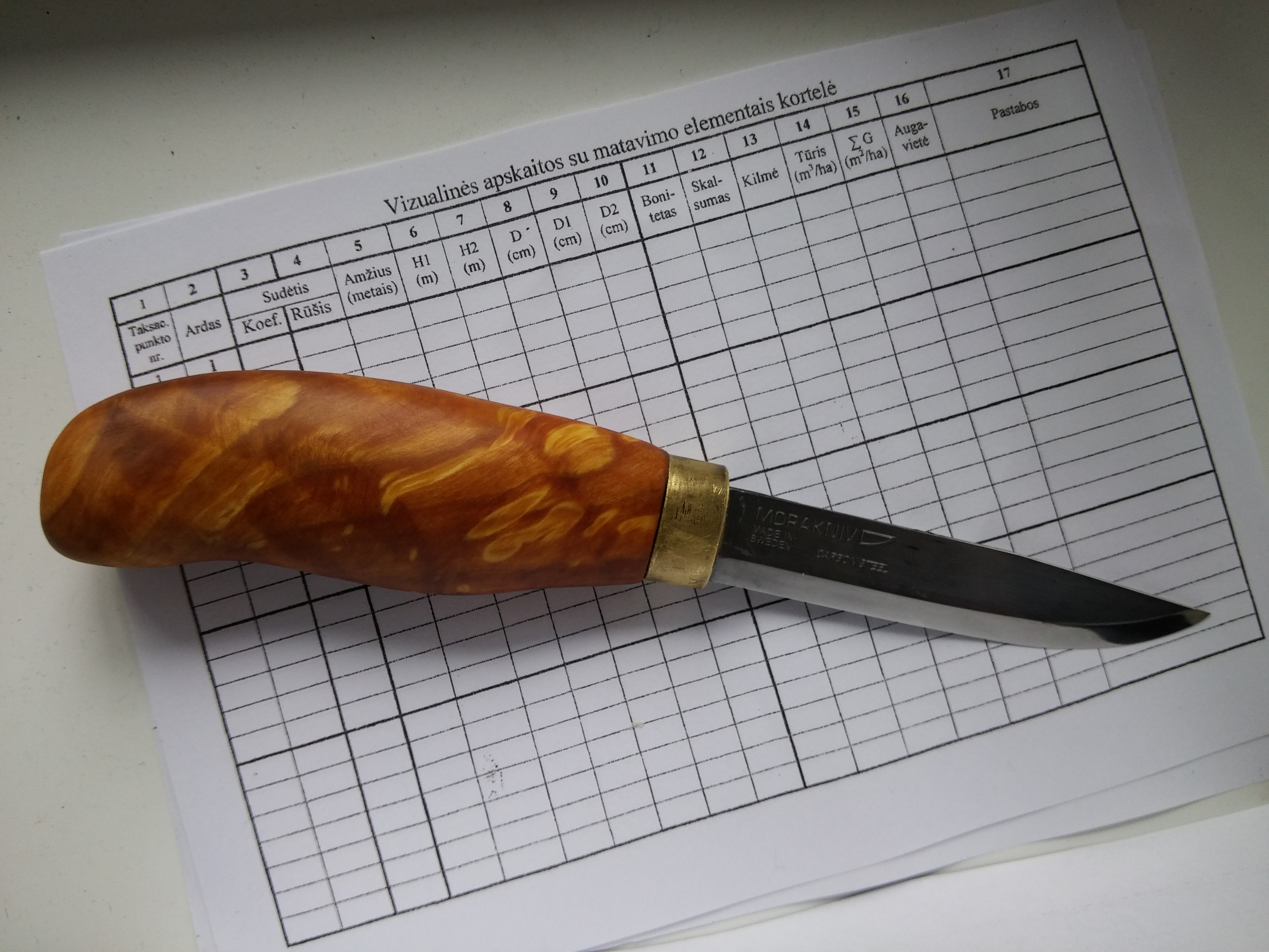

Eksperimentuoju toliau. Nesistengiau daryt kažko labai puošnaus, man svarbiausia, kad daiktas būtų funkcionalus ir patikimas. Jei nesunku, sakykit savo pastabas ;)
1610980_1155821274444959_2420808697461752632_n.jpg [ 75 KiB | Peržiūrėta 10074 kartus(ų) ]
11013508_1155821384444948_3462863462994361468_n.jpg [ 89.78 KiB | Peržiūrėta 10074 kartus(ų) ]
11214098_1155821347778285_5834464637923124901_n.jpg [ 90.92 KiB | Peržiūrėta 10074 kartus(ų) ]
 Pranešimo tema: Re: mingas
StandartinėParašytas: 2015-07-21- 21:52
Pranešimai: 10898
Turiu tik vieną pastabą dėl rankenos dizaino: jis nesubalansuotas.
Praktiniam naudojimui tai įtakos gal neturi, bet peilio estetikai - turi.

Na, ir man kažkas kliuna, bet nesusivokiu kas. Bet patogu labai. Bandysiu kitą, šįkart gal net pasibraizysiu. Dariau pagal principą- pavartau, gniauziu, padroziu...
StandartinėParašytas: 2015-07-21- 22:20
Pranešimai: 10898
mingas rašė:
Būtinai pasidaryk eskizą.
Rankenos projektavimas nėra toks paprastas dalykas, kaip atrodo. Supratimas ateina su patirtimi.
mingas rašė:
Todėl daugumos pradedančiųjų peiliadirbių pirmosios rankenos labai panašios. ;)

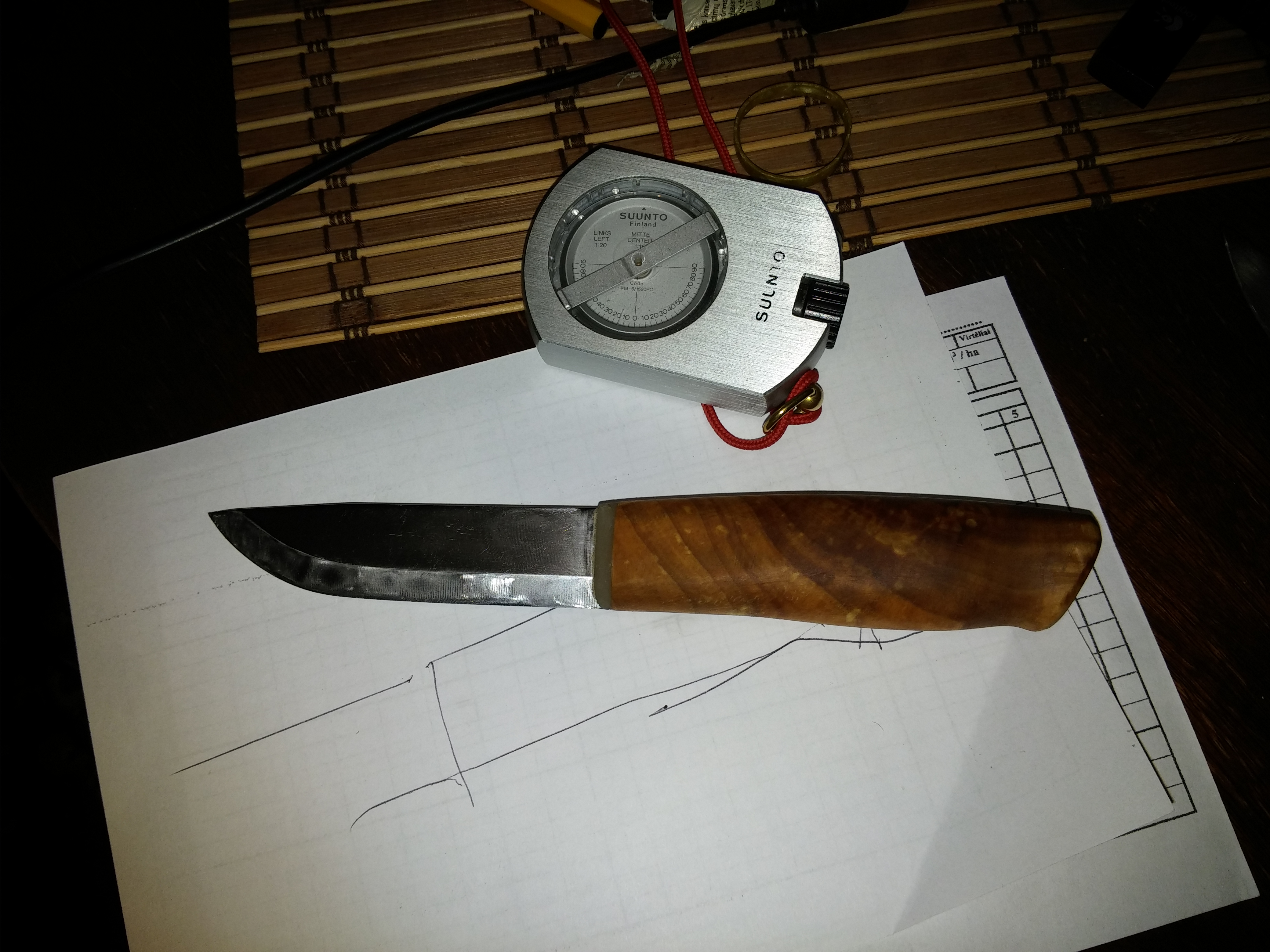

Cituoti:
Pirma ir esminė klaida ...

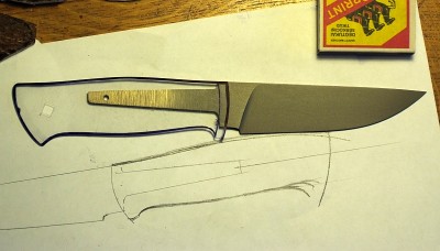

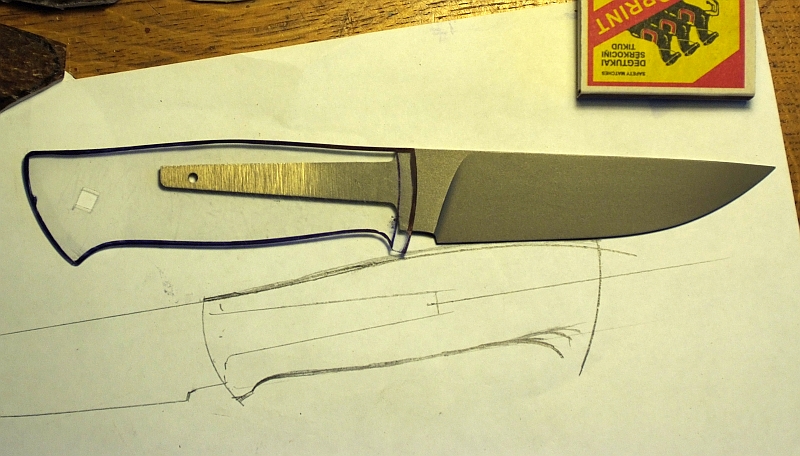

Net padarius ne vieną peilį , geriau pradėti darbus nuo kad ir paprasto brėžinuko 1:1, t.yra apsibrėžti geležtę ir bandyti nusipiešti rankeną (pvz. lekalų pagalba). Reikėtų sekti ir rankenos matmenis , jų irgi +/- turėtų būti laikomasi , taip gausis ir patogi rankai ir estetiška rankena ...
Įkeliu foto kažko panašaus :
sablonas.jpg [ 283.38 KiB | Peržiūrėta 9996 kartus(ų) ]

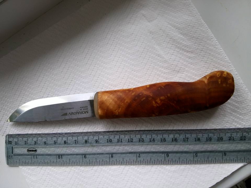

Ačiū, Vito. Jau susigaudžiau kas man antro peilio rankenoj trukdė- esmė pats galas, bumbulas. Jis darko visumą. Dalį jo nupjovus vaizdas iš kart pasikeistų. Bet būtent jis ir yra svarbus, bent jau man, drožinėjant. Tam tikrai suėmimais jis duoda pakankamai saugią atramą. Pirmasis peilis- visiškai nederanti geležtė su rankena. Dabar, kai turiu geležtę pasiruošęs, darysiu kitaip

Dar tą 'kuprą' nuo viršaus nuimk iki pat penties ir gal nereiks liesti 'bumbulo'.;)

Tada patarimas ateičiai ;)
mingas.jpg [ 131.07 KiB | Peržiūrėta 9890 kartus(ų) ]

Atrodo, kad betaisydamas dar labiau pagadinau...
20150806_214627.jpg [ 3.5 MiB | Peržiūrėta 9780 kartus(ų) ]

Nepagadinai. Dizainas dar netobulas, bet tikrai geriau nei buvo. ;)
