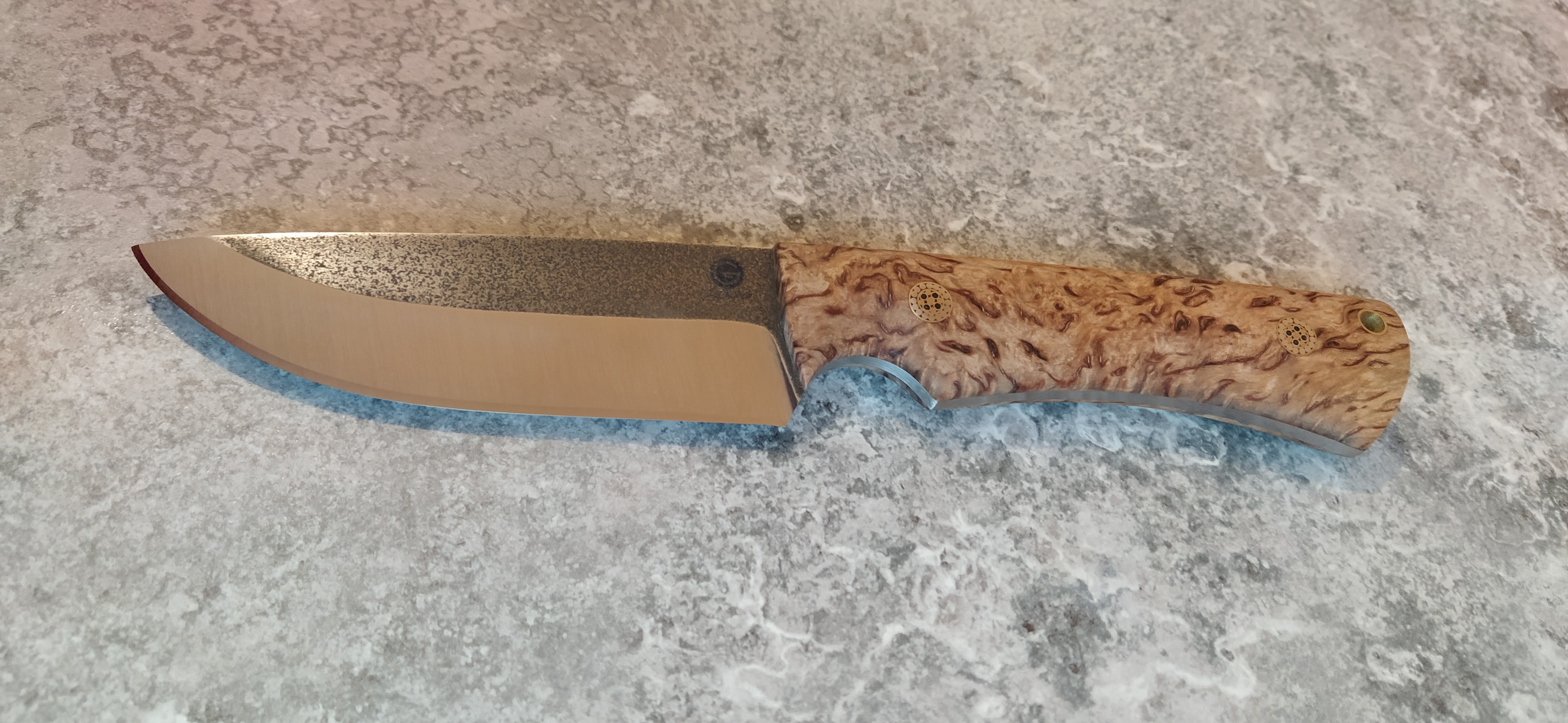

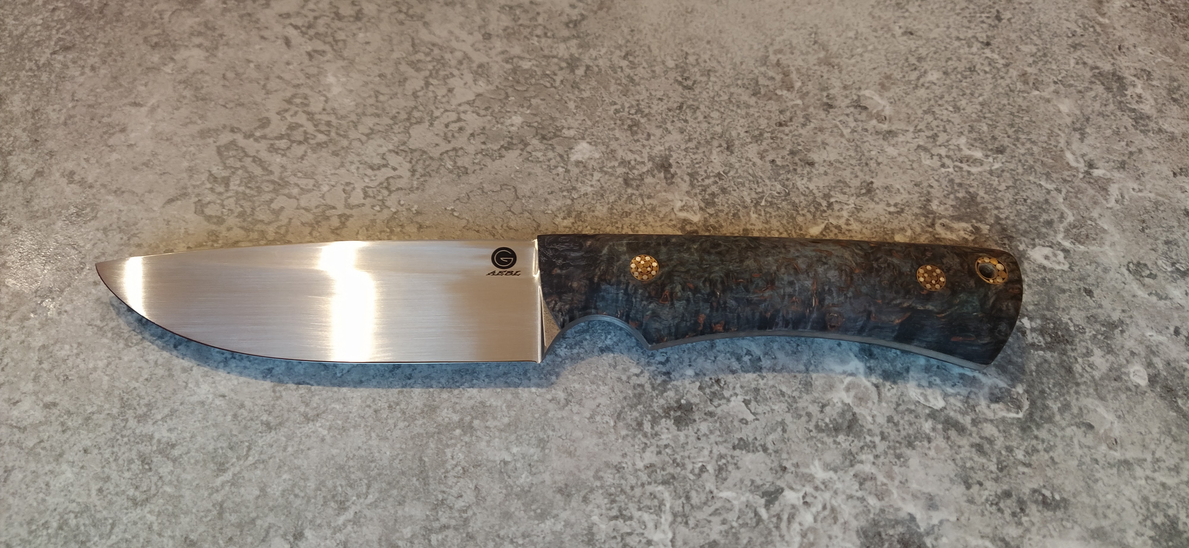

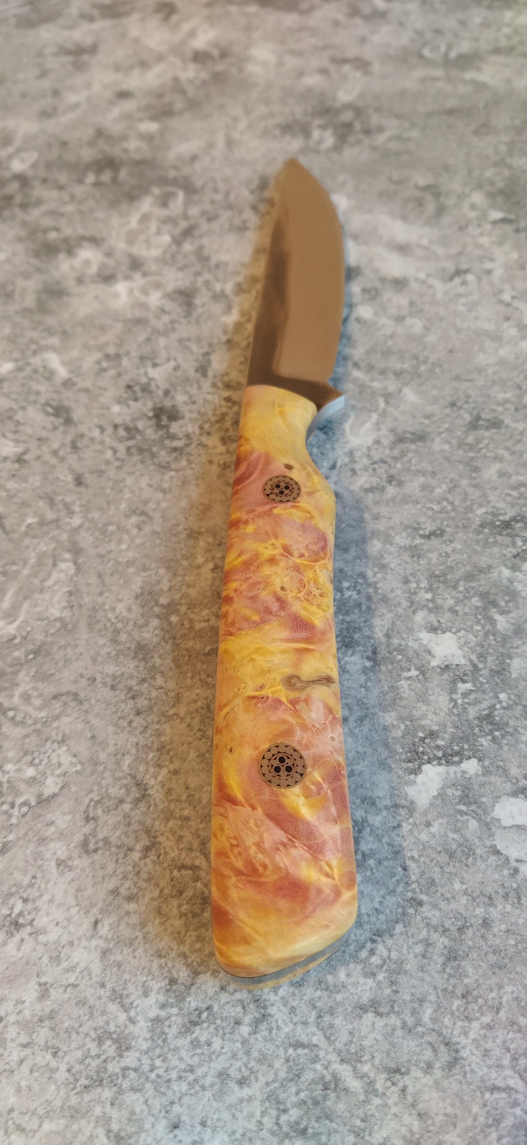

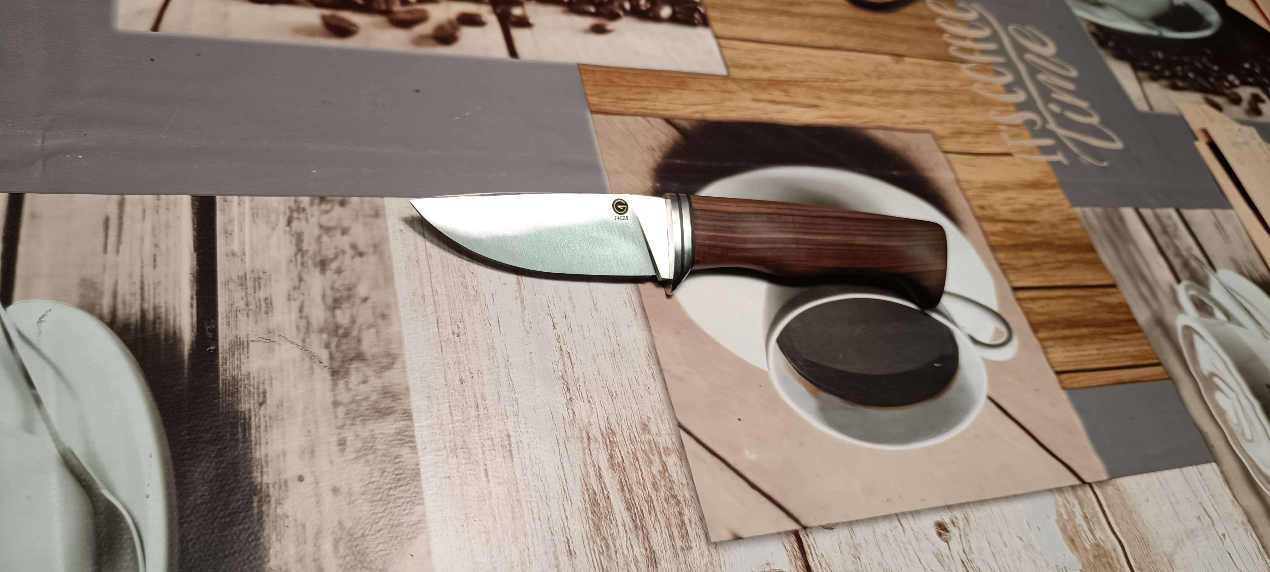

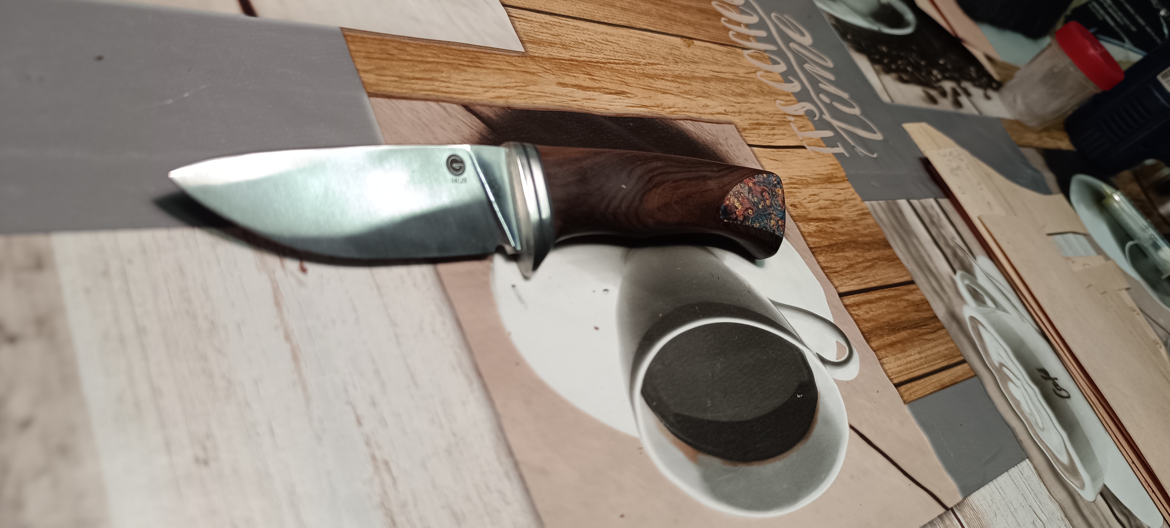

Vis nepriruošdavau įkelti savo pasikrapštymų :-)
Pasistengsiu ateityje pagaminęs iškart sudėti nuotraukas
IMG_20201013_174406.jpg [ 1.11 MiB | Peržiūrėta 12769 kartus(ų) ]
IMG_20201013_174537.jpg [ 1.11 MiB | Peržiūrėta 12769 kartus(ų) ]
IMG_20201013_174704.jpg [ 896.43 KiB | Peržiūrėta 12769 kartus(ų) ]
IMG_20201013_174841.jpg [ 984.38 KiB | Peržiūrėta 12769 kartus(ų) ]
IMG_20201013_175048.jpg [ 1.12 MiB | Peržiūrėta 12769 kartus(ų) ]
IMG_20201013_175313.jpg [ 1.17 MiB | Peržiūrėta 12769 kartus(ų) ]
IMG_20201013_175407.jpg [ 589.08 KiB | Peržiūrėta 12769 kartus(ų) ]
IMG_20201029_215306.jpg [ 663.85 KiB | Peržiūrėta 12769 kartus(ų) ]
IMG_20210518_074625.jpg [ 1.48 MiB | Peržiūrėta 12769 kartus(ų) ]
IMG_20220727_190014.jpg [ 2.88 MiB | Peržiūrėta 12769 kartus(ų) ]

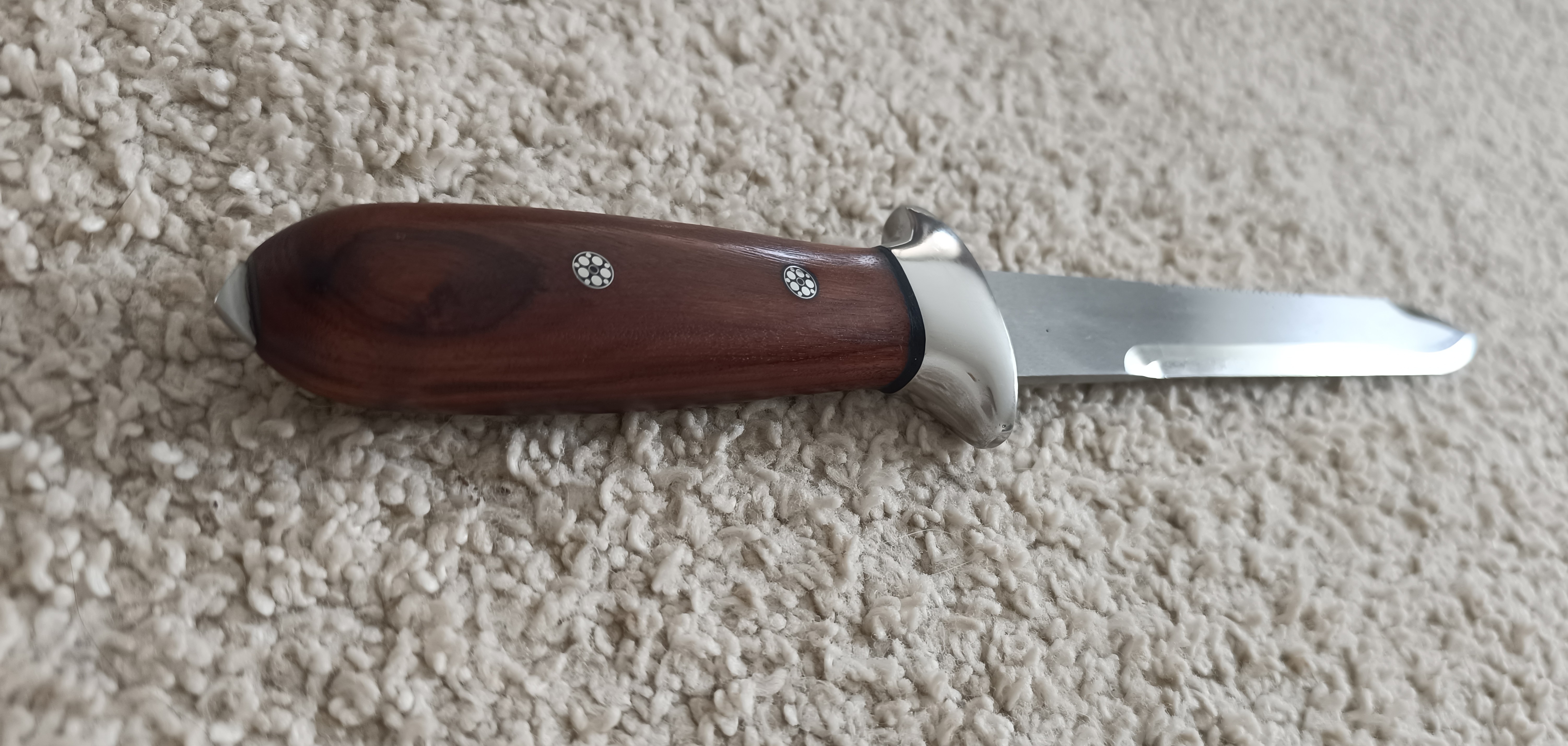

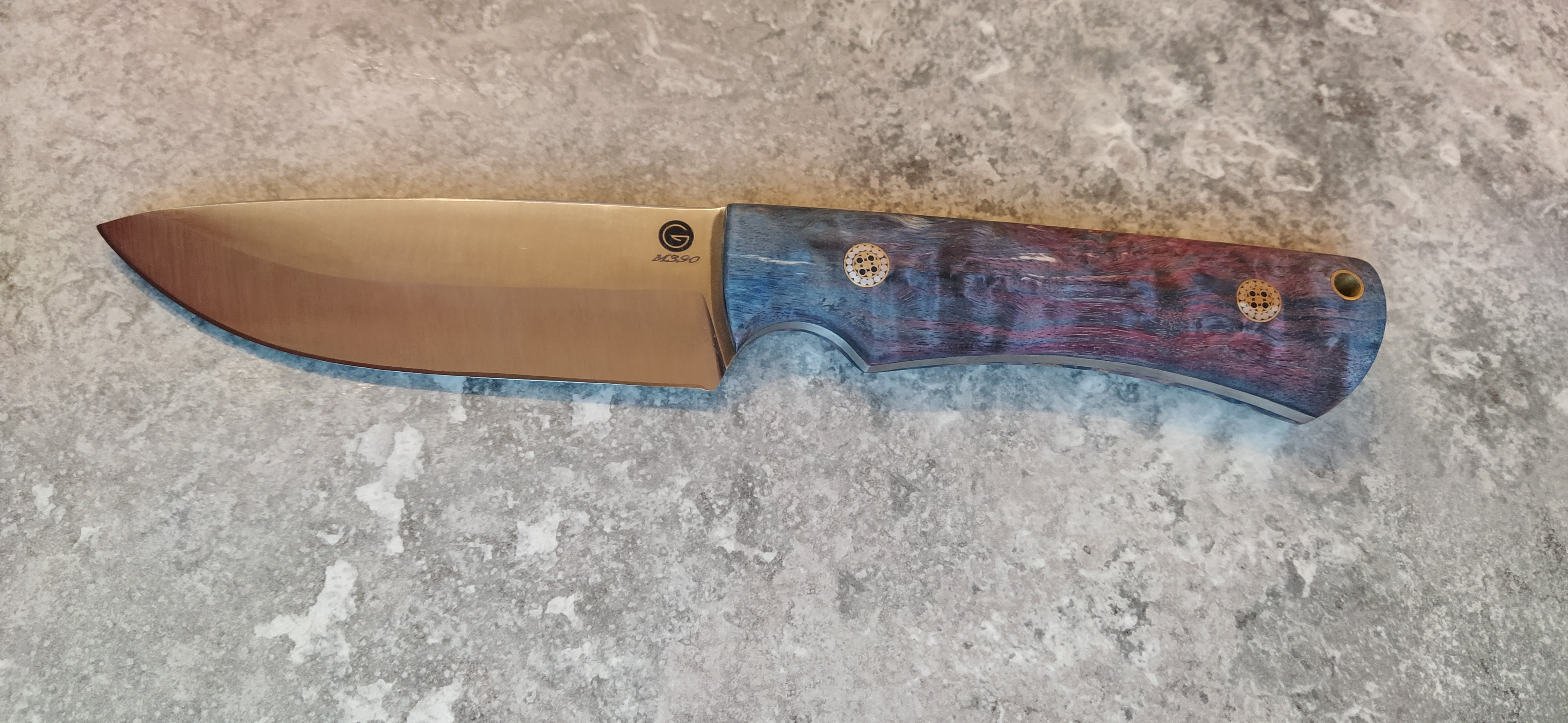

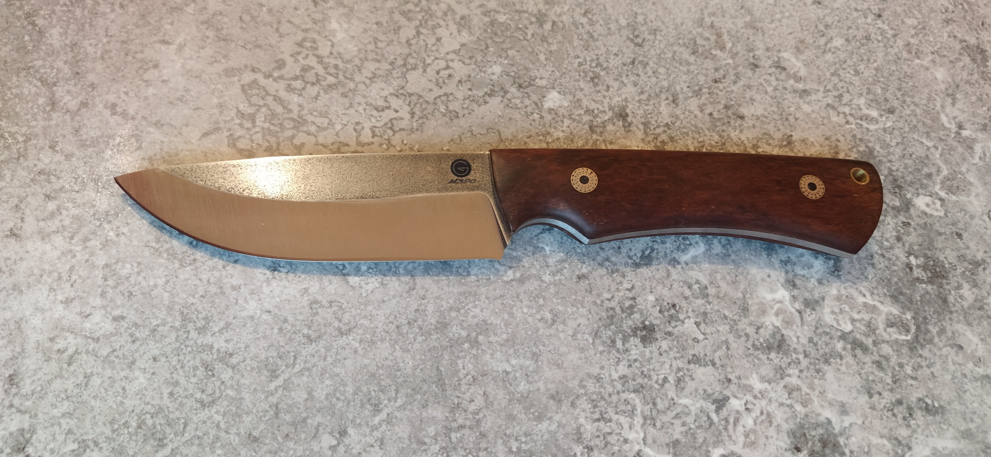

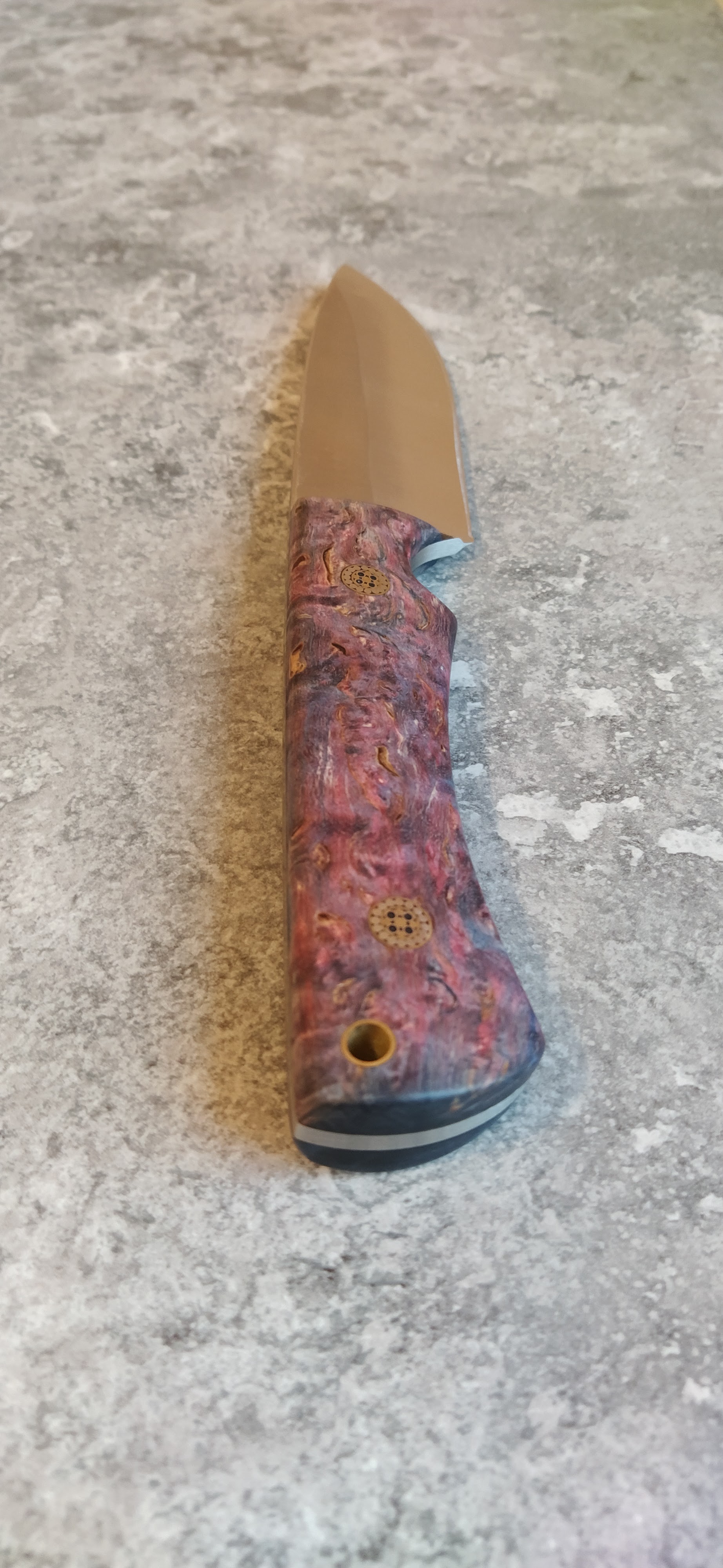

Ir dar keli
IMG_20241231_002142.jpg [ 1.29 MiB | Peržiūrėta 12767 kartus(ų) ]
IMG_20260112_221958.jpg [ 1.24 MiB | Peržiūrėta 12767 kartus(ų) ]
IMG_20260112_222206.jpg [ 1.43 MiB | Peržiūrėta 12767 kartus(ų) ]

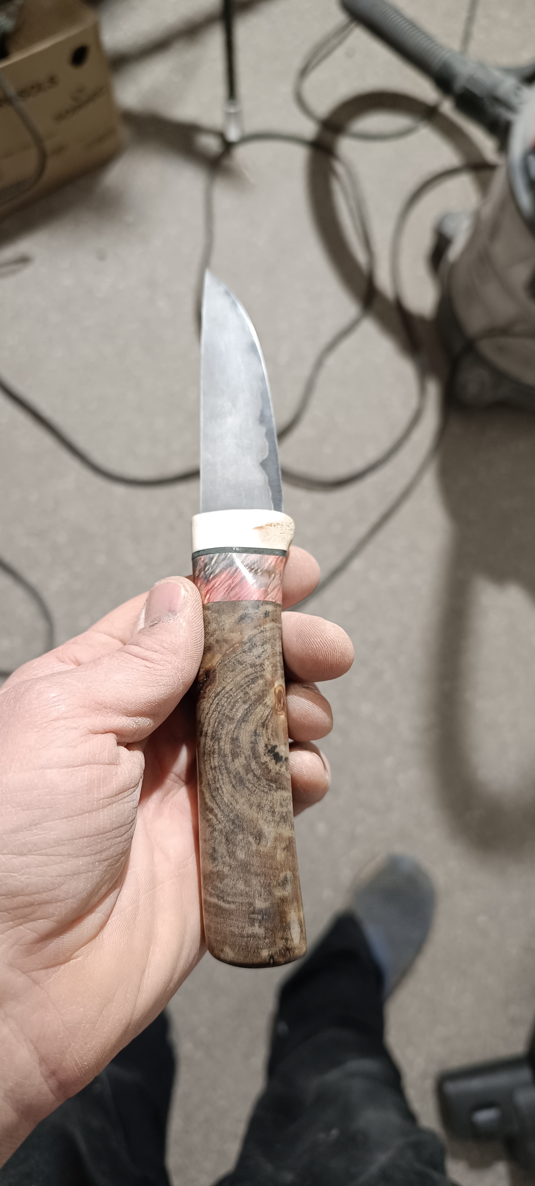

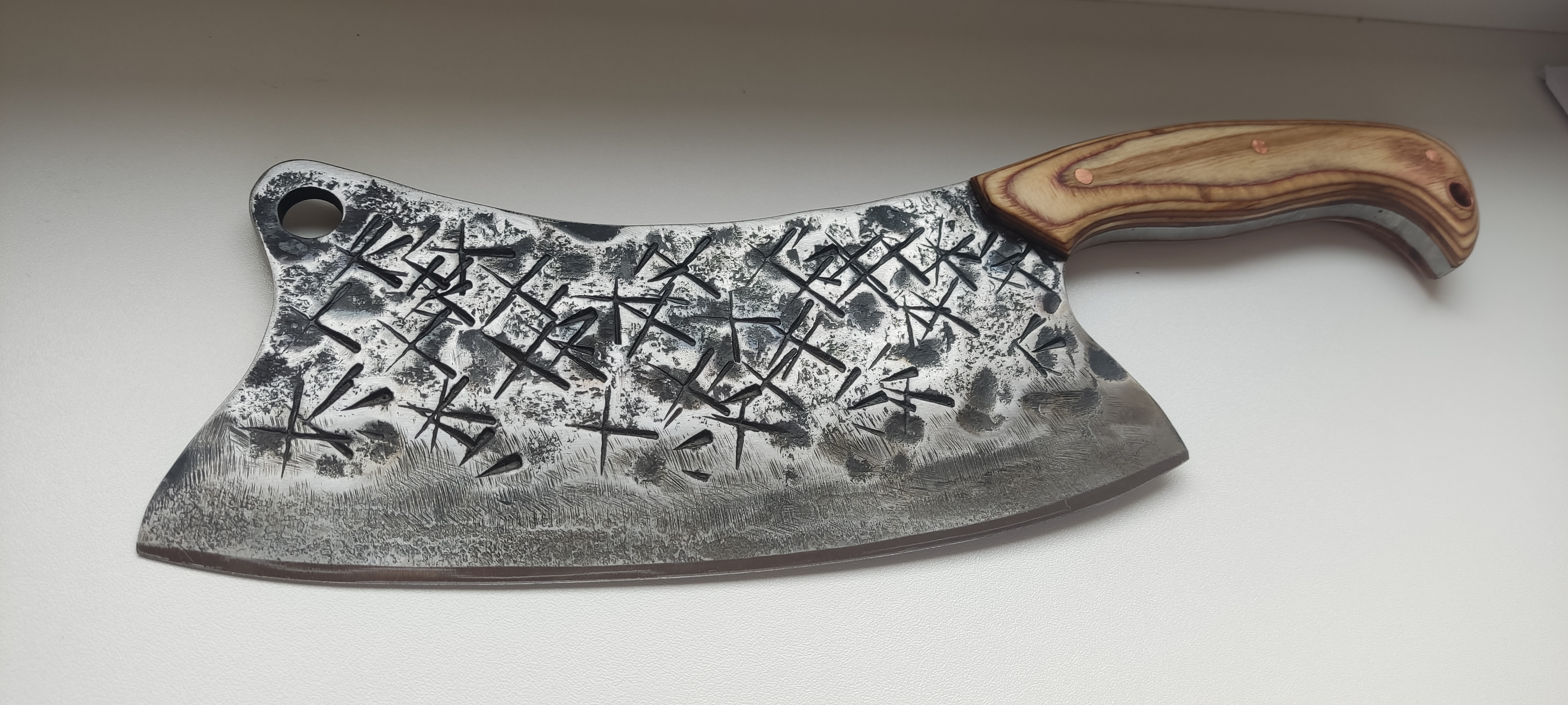

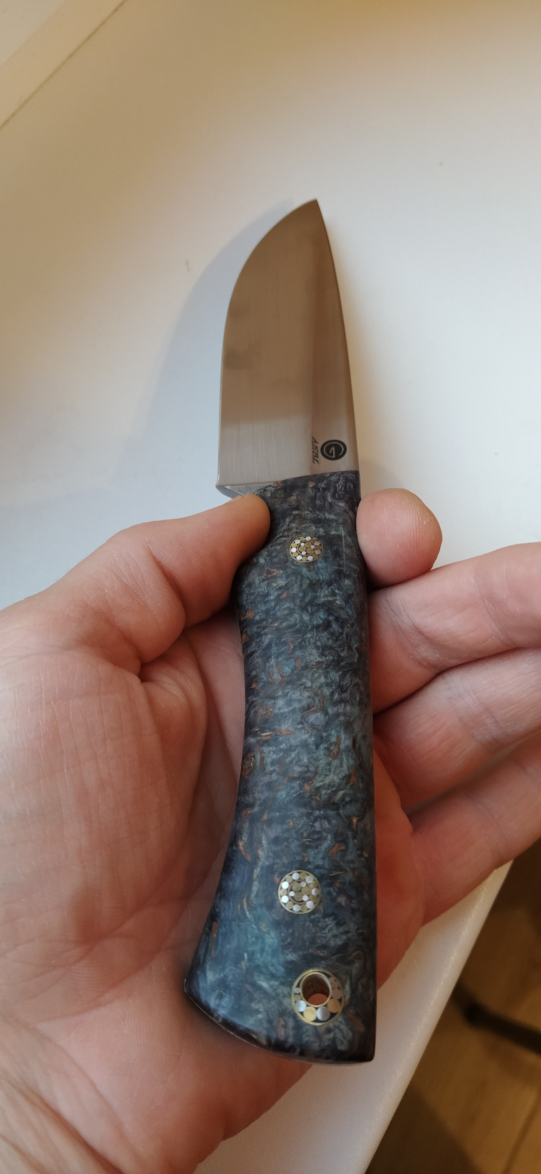

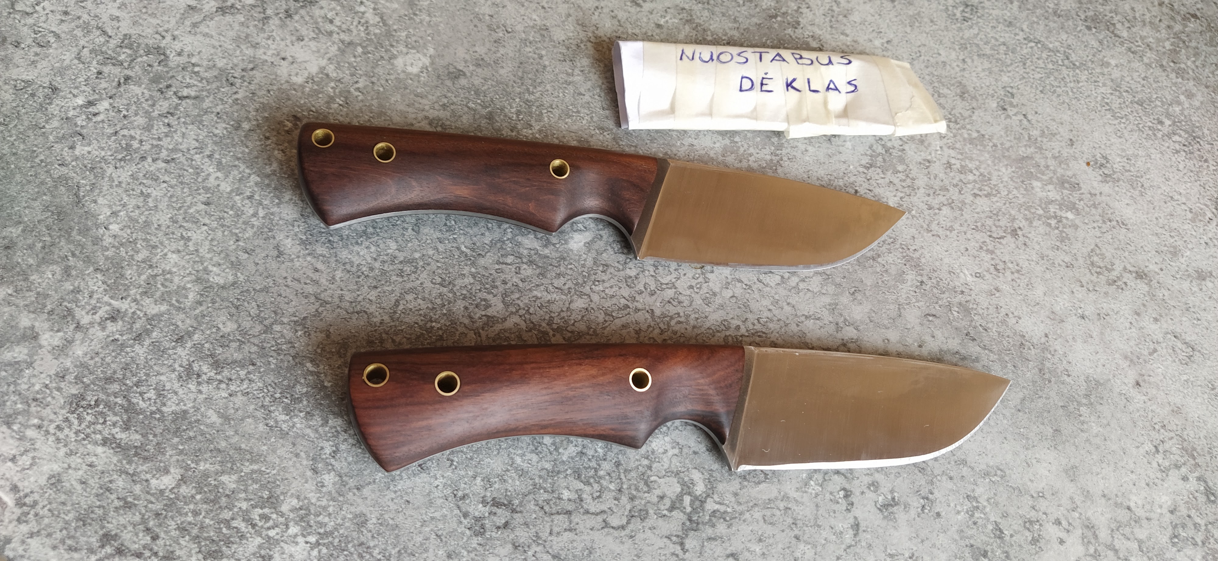

Pranešimai: 1416
Gal galima daugiau informacijos apie juos? Matmenys, medžiagos ir t.t.
 Pranešimo tema: Re: Gedo peiliai
StandartinėParašytas: 2026-05-04- 10:32
Užsiregistravo: 2020-02-14- 18:12
Pranešimai: 97
Pirmieji bus AEBL ir stabilizuota karelija ir vienas su ironwood, geltonas - M390 ir stabiliruotas klevo gumbas, mazylis M390 su ironwood, rudi, kur nuostabus dėklas :-D 14c27 ir palisandras, kapoklė daryta iš D2 su drėgmei atsparios faneros rankena, gaminta atvirose metalo dirbtuvėse (buvo įdomu pasibandyti), sekantis Apex ultra (Tomo geležtė) su Svajaus stabilizuota mediena (uosis man atrodo :-D) ir ragu, ir paskutiniai bus 14c27 su titano ir micartos intarpais bei palisandro mediena, kur vienam dar įdėjau stabilizuoto klevo gumbo detalę. Skinerių geležtės apie 10cm, plotis 3,5, kitų nelabai jau pamenu :-)

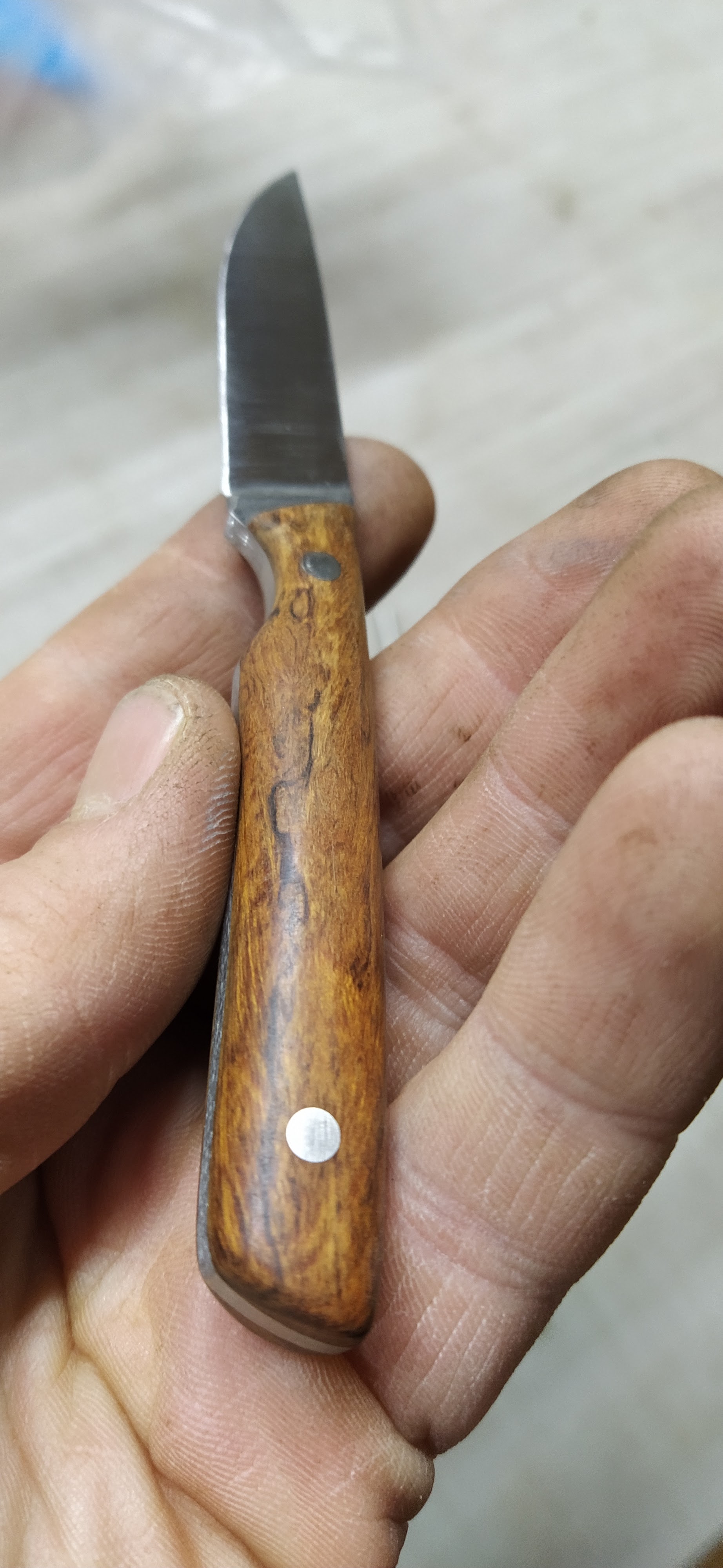

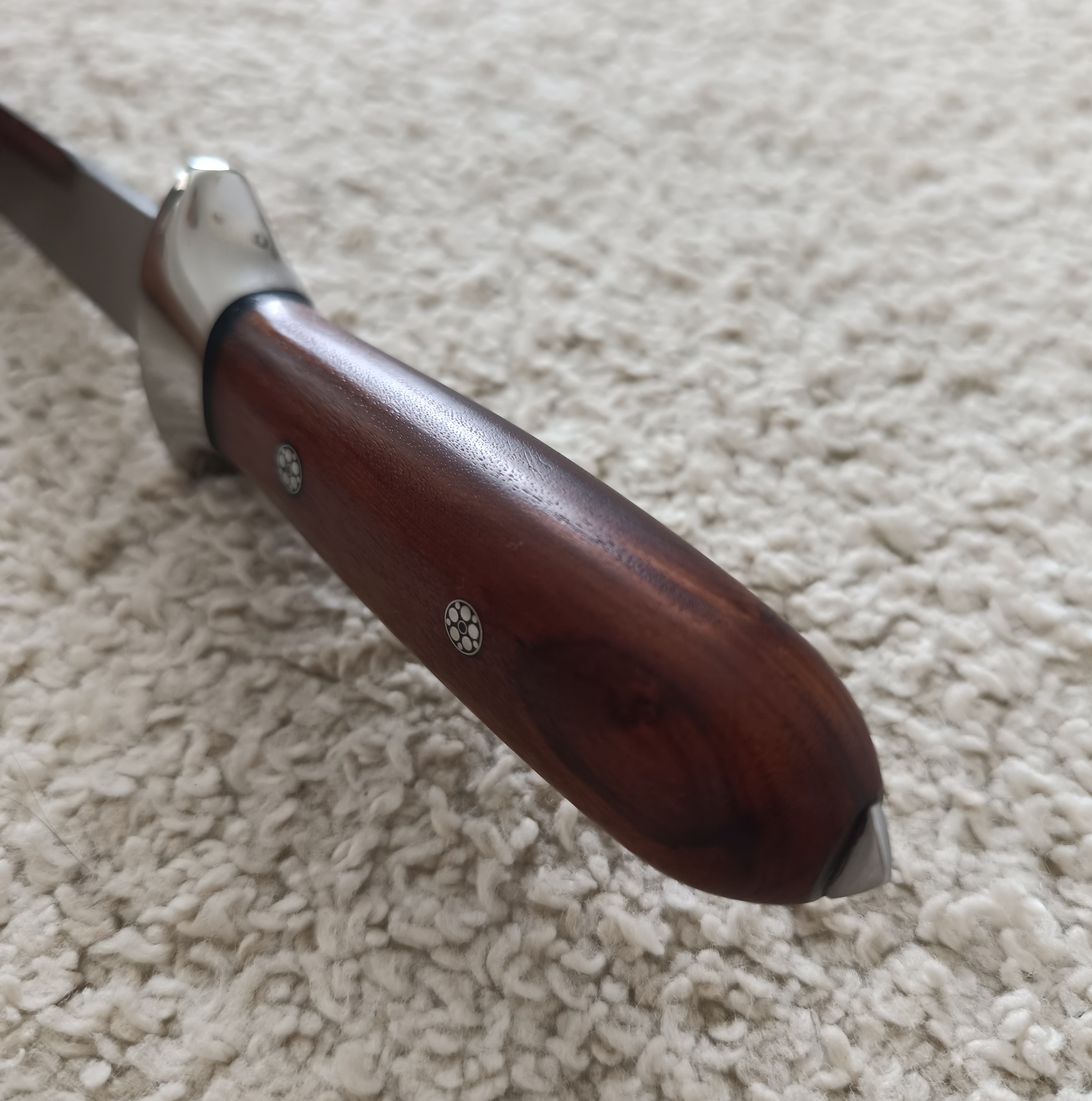

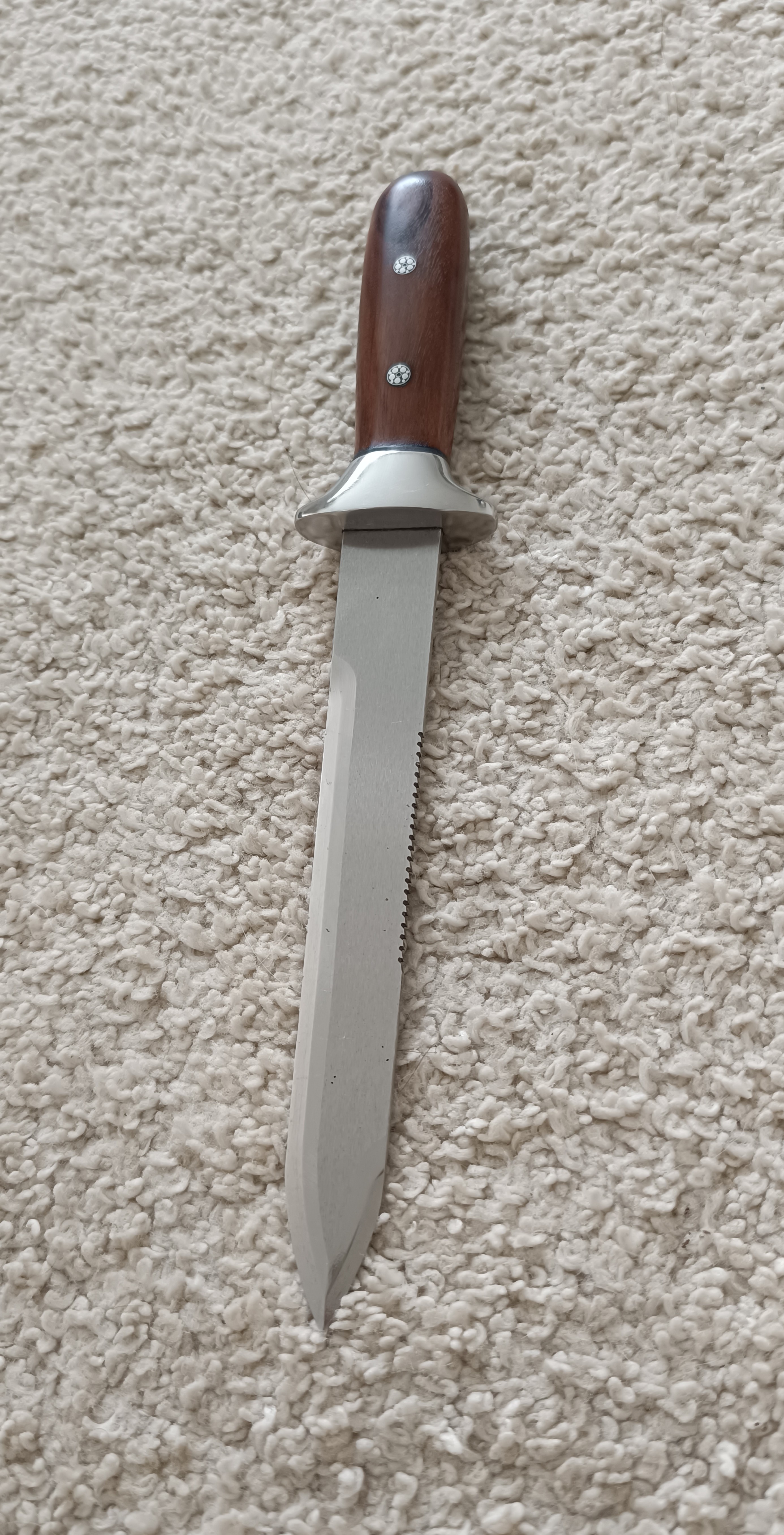

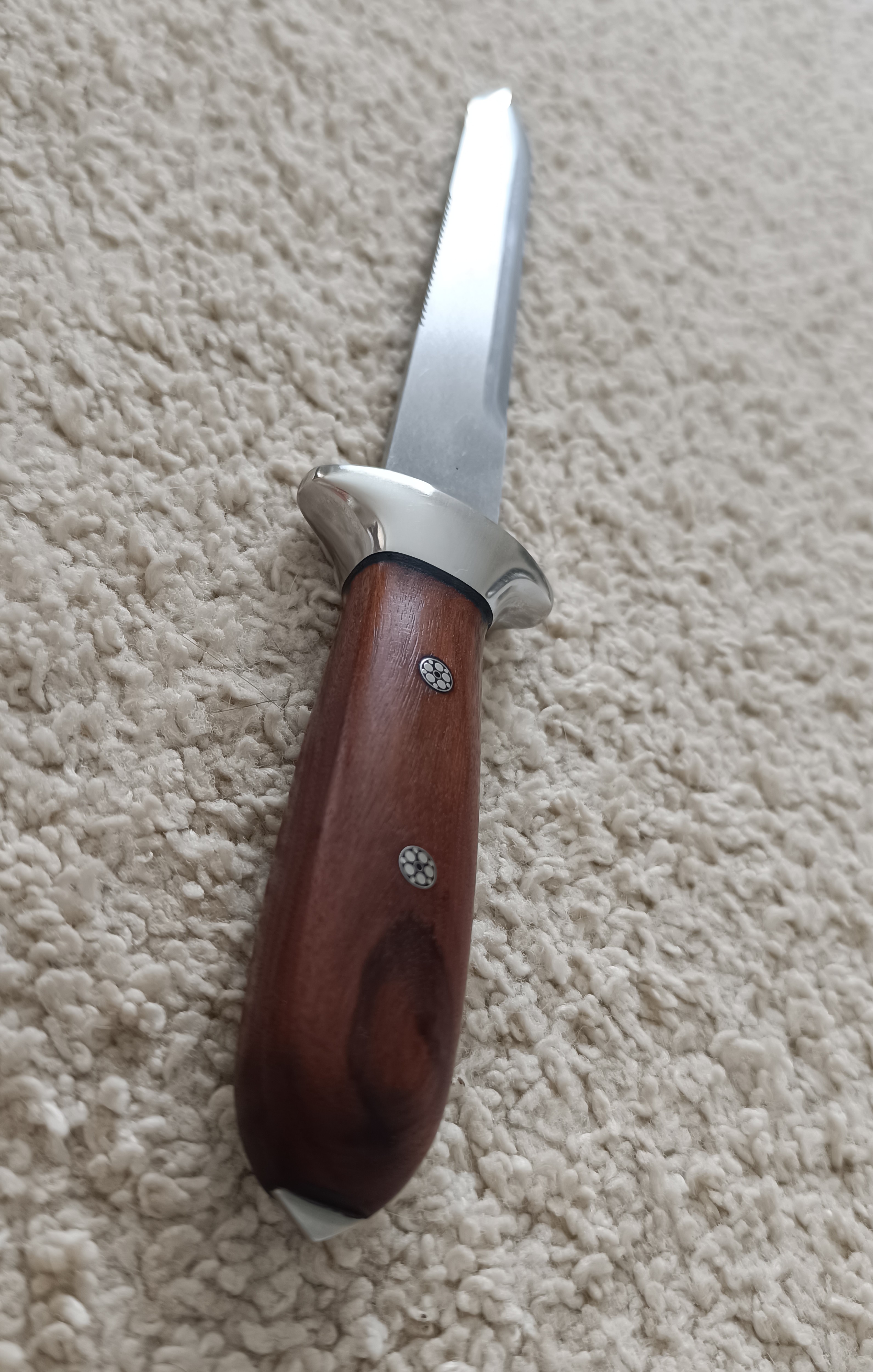

Aprengiau geležtę, kurią davė žmogus tad plieno markės nežinau. Medis palisandras, odos tarpinė ir neržaveika
IMG_20260731_172517~2.jpg [ 2.1 MiB | Peržiūrėta 12167 kartus(ų) ]
IMG_20260731_172534~2.jpg [ 1.63 MiB | Peržiūrėta 12167 kartus(ų) ]
IMG_20260731_172543~2.jpg [ 1.75 MiB | Peržiūrėta 12167 kartus(ų) ]
IMG_20260731_172650~2.jpg [ 1.74 MiB | Peržiūrėta 12167 kartus(ų) ]

Geras +1

Geležtė padaryta SKAT peilio motyvais. Buvo seniai išleista nedidelė serija tokių peilių, skirtų savanorių pajėgoms.
