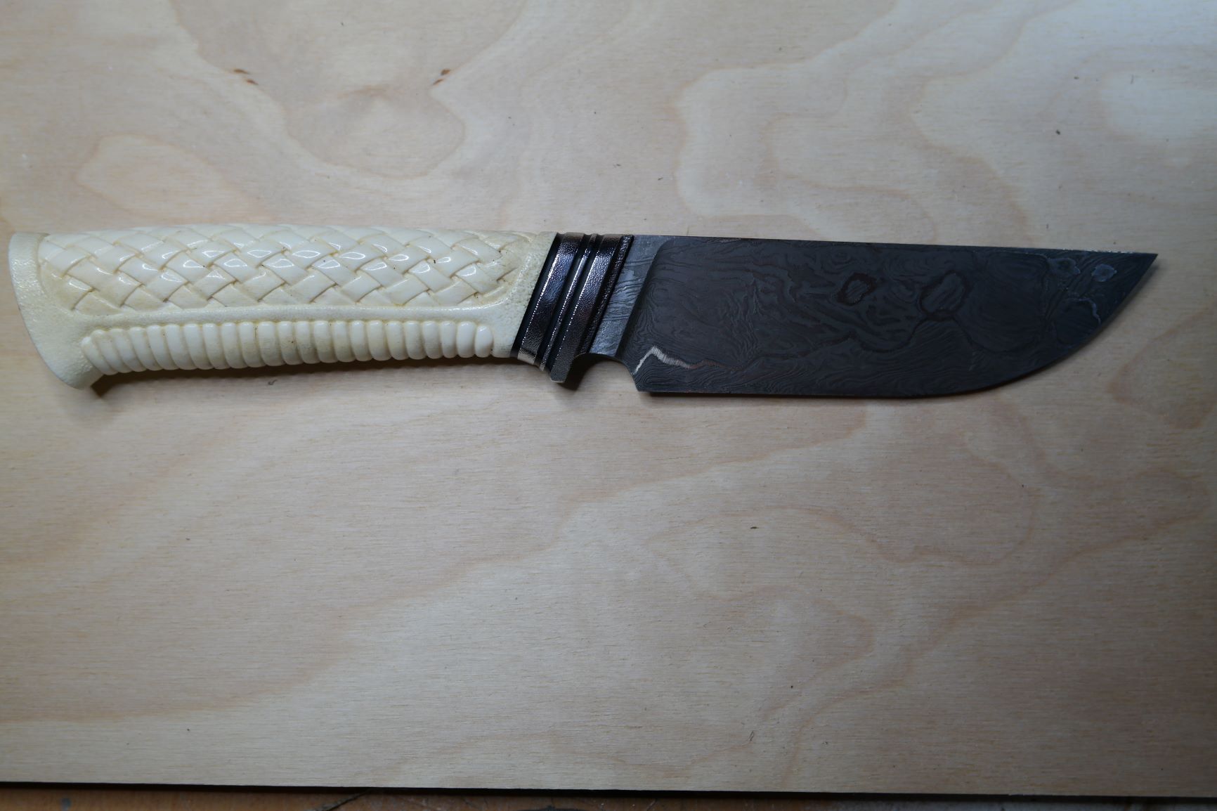

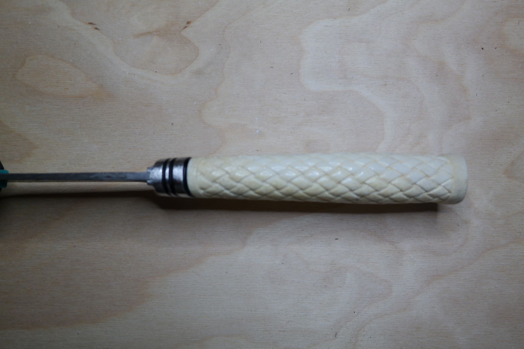

parodysiu ir aš savo surinktą peilioką, geležtė siųsta iš ru, rankena iš rago, nerūdijančio plieno ir tarybinės elektros dėžutės. Peilis nepirmas mano darbelis (ir nepaskutinis, jau yra pradėtų), gal koks penkioliktas sudėjus visus darytus iš pjūklo, guolio ir t.t. Dabar užsipirkau geležčių už rublius ir bandau uždėti rankenas. Laukiu komentarų, kad kitas būtų geresnis.

giedrius rašė:
Geras. +1 Vienintelė pastaba - tamsi geležtė ir tokia šviesi rankena vizualiai nelabai dera.
Padėtį galima ištaisyti rankenos ornamentų įgilinimus laipsniškai patamsinus. Pvz.:
 Pranešimo tema: Re: Giedriaus
StandartinėParašytas: 2018-11-23- 21:17
Pranešimai: 205
Rankena dailiai atlikta, bet gelezte kaip lopeta. Pasiaurinus ir parietus virsutine linija pataptu grakstesnis.

O kuo tą ragą tamsint, kad taip juodai padaryti? aš padažau kava, gaunasi rusvai ir ne taip kontrastingai, šito nedažiau, nes vienoj pusei davariau iki porėtos rago dalies, netolygiai gaunasi. Dėl geležtės tai nelabai patiko ir man ji, bet iš karto neperdariau o dabar šaukštai po pietų;)

giedrius rašė:
Nebūtinai juodai. Svarbu kad spalva būtų pakankamai tamsi. Senukuose (ir ne tik) parduodami įvairių spalvų dažų pigmentai. Vieni jų skirti vandeniniams, kiti spiritiniams tirpalams. Spiritiniai įsigeria giliau ir išdžiūsta greičiau, bet su jais reikia išmokti dirbti.
Rago/kaulo tonavimui tinka ir beicas medienai. Tik beico spalvų pasirinkimas mažesnis.
Kalbant apie juodą pigmentą, namų sąlygomis jo galima pasigaminti iš paprasčiausių suodžių. Daug ir smulkių suodžių duoda deginama guma: aprūkai stiklo nuolaužą, tada nugremži suodžius į talpą su vandeniu ir gerai išplakęs tirpalą turi juodą beicą.
giedrius rašė:
Geležtės formą pataisyti dar nevėlu. Tiesiog po to reikės iš naujo nuėsdinti. ;)

StandartinėParašytas: 2018-11-24- 23:36
Pranešimai: 1057
Puikus darbas,rankena nereali,pavarei kaip profas.Gelezte platoka bet visumoi ziurisi neblogai.Rankena patamsinti galima ir scrimshaw technika. Darbo nemažai žinoma bet rezultatas manau butu įspūdingas. Jei sugalvotum kreipkis, pakonsultuosiu.
nuėsdint su rankena man jau būtų didelė problema, ar aš kažko nežinau? kaip tą vietą kur jungiasi su rankena nuesdint?

giedrius rašė:
Geležtės forma pataisyti dar nevėlu. Tiesiog po to reikės iš naujo nuėsdinti. ;)
Šiuo atveju buvo kalba apie penties linijos korekciją, tad naujai nuėsdinti reikės tik pentį.
Jeigu reikėtų iš naujo juodinti visą geležtę, tuomet atsargiai šlifuoji viską iki sandūros su rankena (paliekant 2-3 mm) ir taip pat atsargiai merki į ėsdinimo tirpalą. Tas 2-3 mm tarpas ir tarnauja kaip perėjimas iš seno į naują.

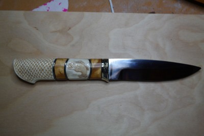

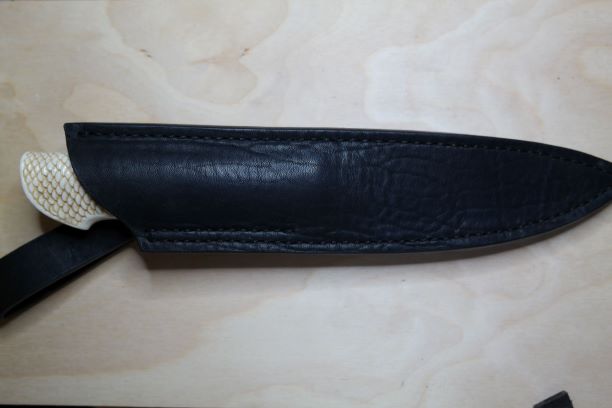

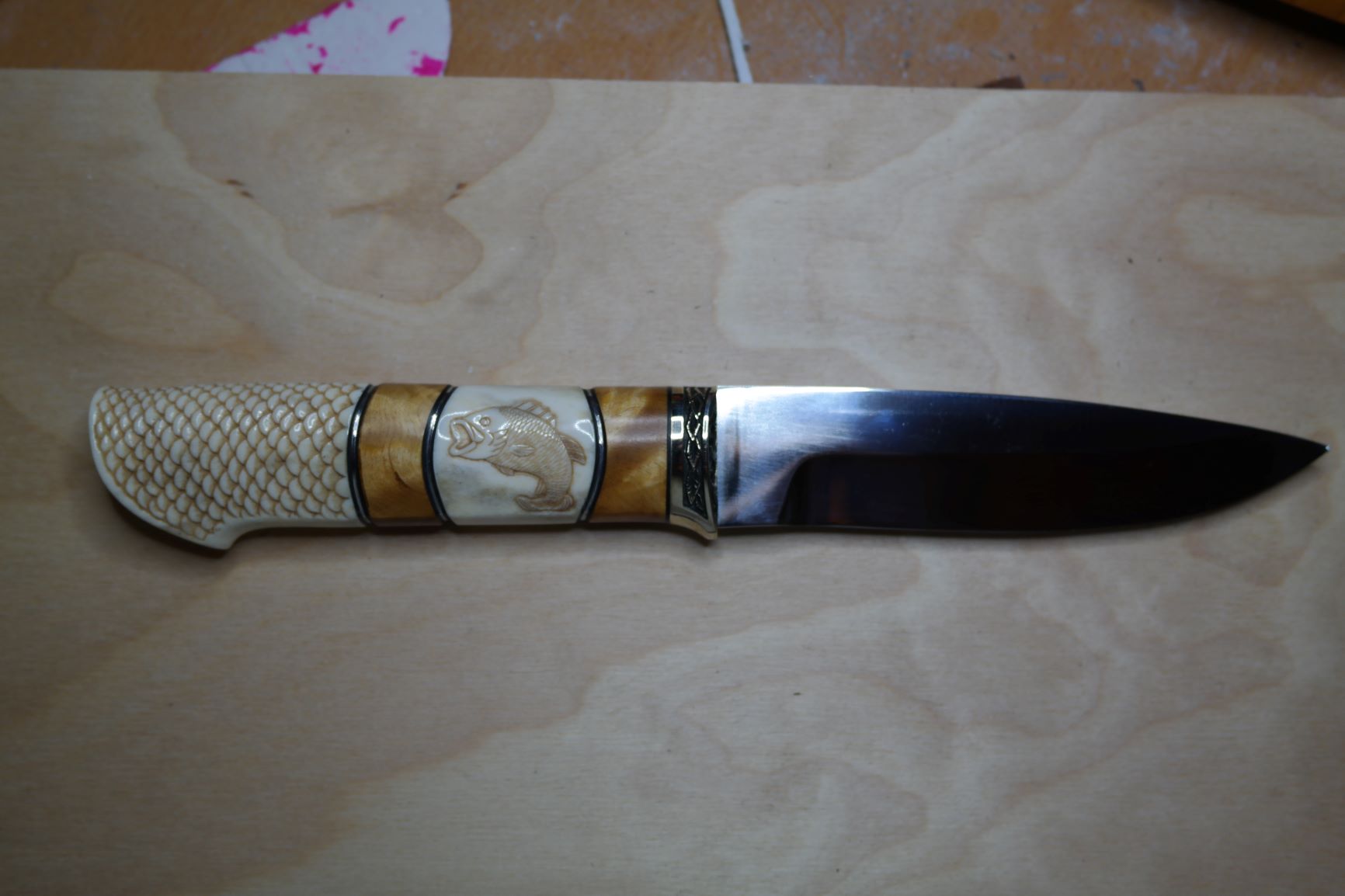

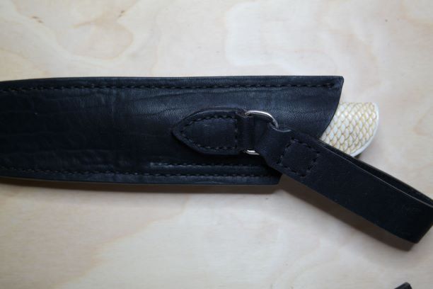

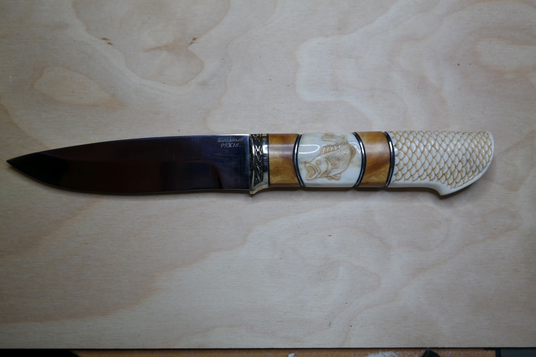

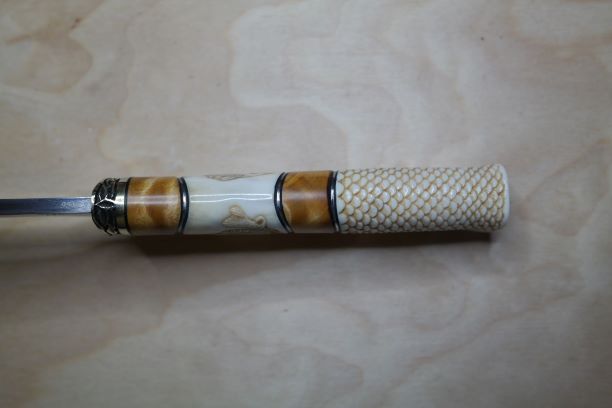

Nr.2

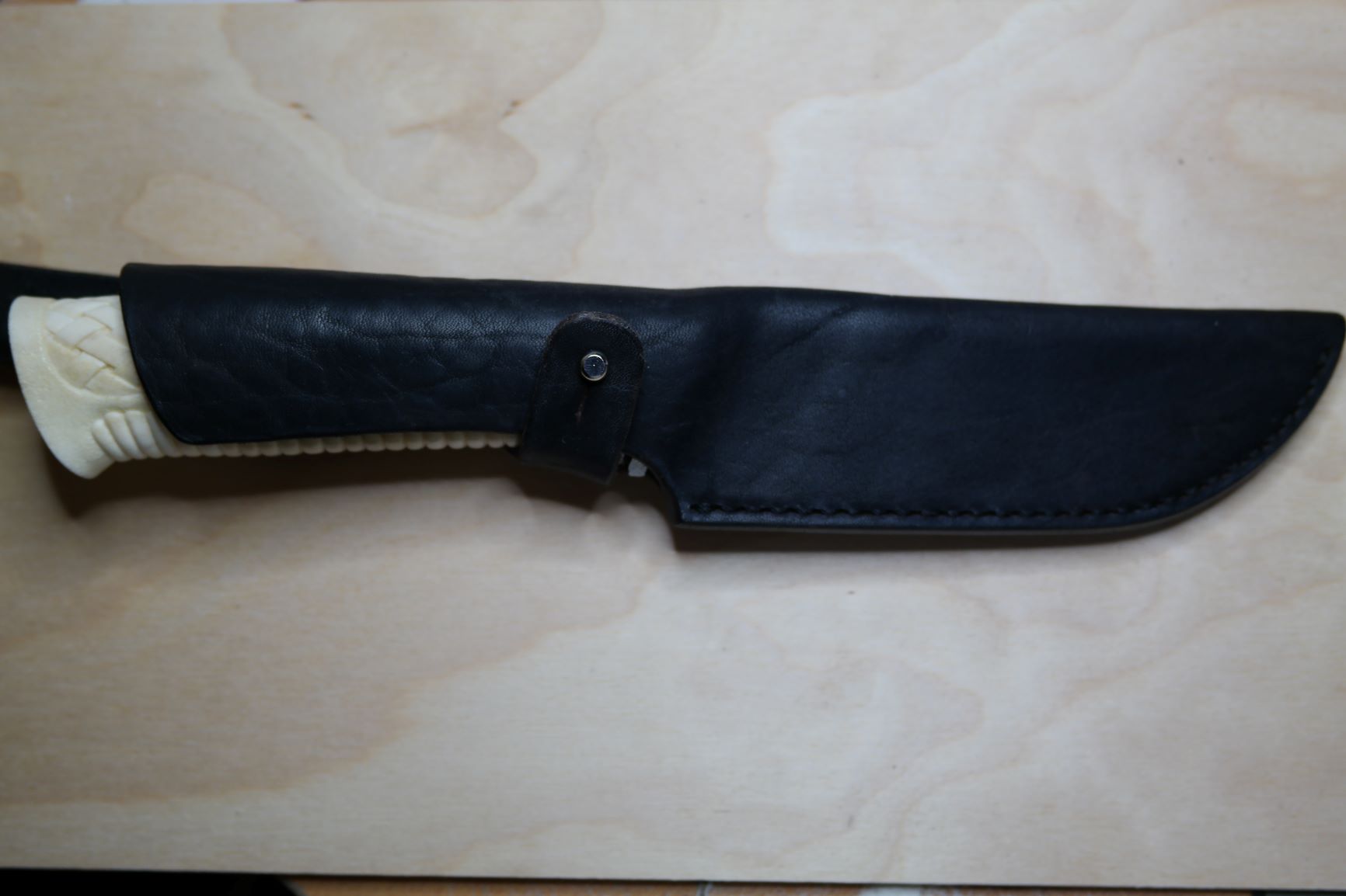

Geležtės plienas 95X18, matmenys 130*29*4,7,pirkta už rublius,rankena iš beržo gumbo ir briedžio rago, bolsteris iš ten pat kur geležtė, tvirtinimas kiauryminis M4. Pirmą kartą dariau tuos "kreivus" sujungimus, tai toks kreivokas ir gavosi;) Geležtė irgi kol vieną čiupinėjau atrodė nieko, kai uždėjau rankeną pasidarė kažkokia nulinkus:) Makštis natūralios odos.

Gelezte per prasta tokiai prabangiai rankenai :/
Jei cia tik nr2 tai jau labai daug ir gerai! :liuks:

Pranešimai: 1057
Pritariu Giedriui,gelezte per prasta rankenai.Keletas pastebejimu:Jei butum garda dares islinkusia ir pavirtusia i gelestes smaigali vizualiai tie islinke intarpai ziuretusi geriau.Ta buvo galima padaryti nes gelestes asmenu linija(prie gardos) pavirtusi i gelestes smaigali.Kitas variantas:jei paliekam garda ir pirma intarpa taip kaip yra,tai trecio intarpo(berzo) antra linija turetu buti ne islinkusi o tiesi.Dabar yra vizualus disonansas.Nezinau ar sugebejau suprantamai paaiskinti,bet kokiu atveju saunus darbas.
StandartinėParašytas: 2018-12-02- 1:13
Bark River'io bushcraftrerio geležtės nelabai pavykusi replika tikrai perprasta tokiam prabangiam peiliui, dėl tiesaus paskutinio intarpo, irgi pritarčiau kolegai Svajui. O, šiaip, darbas atliktas puikiai :liuks2:
