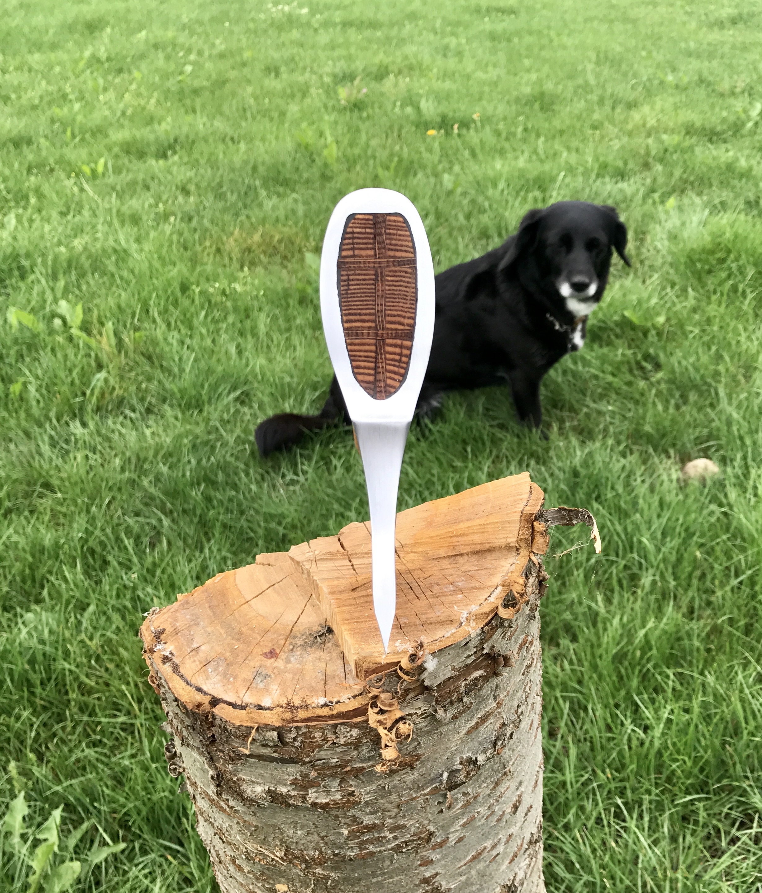

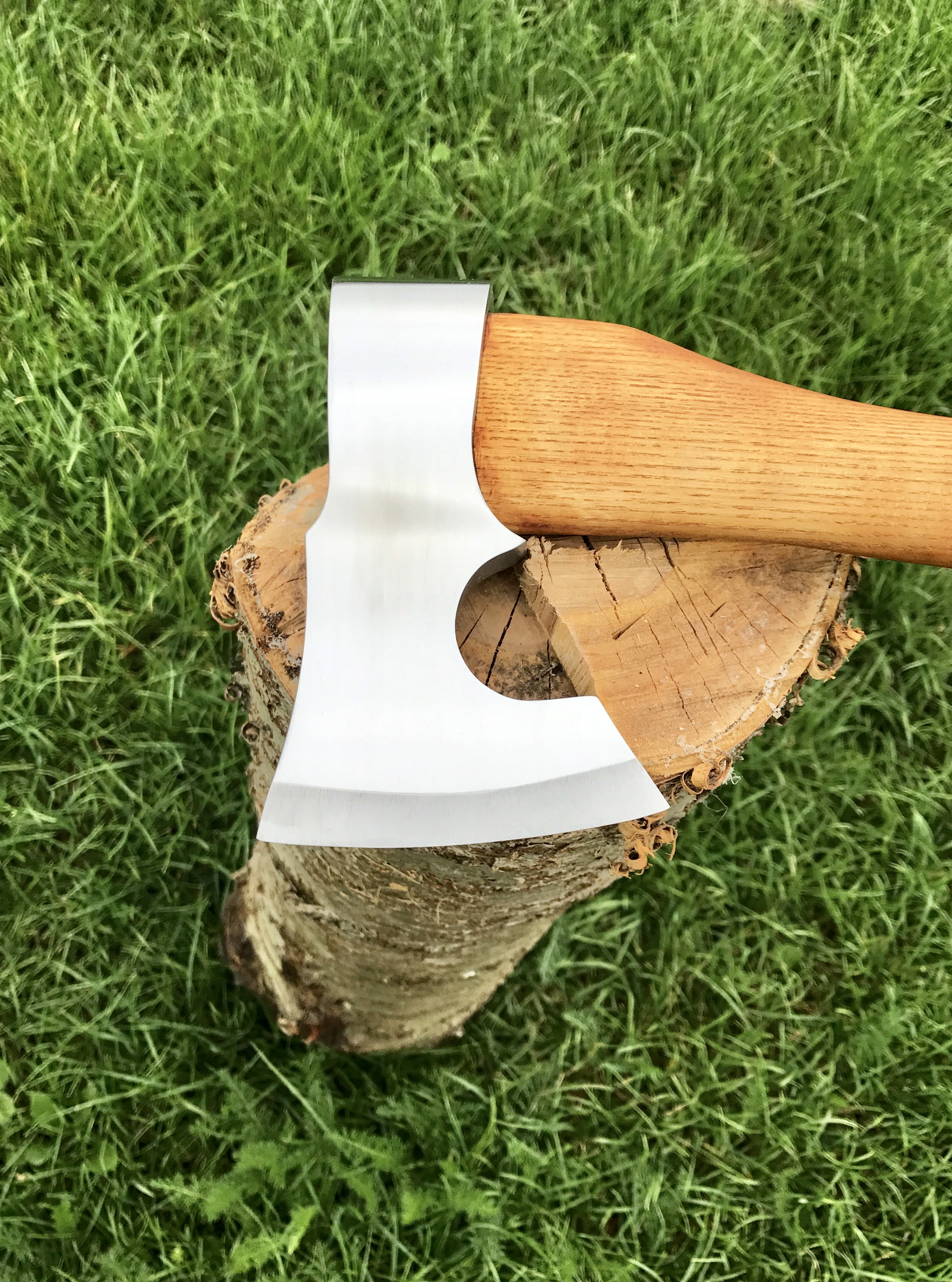

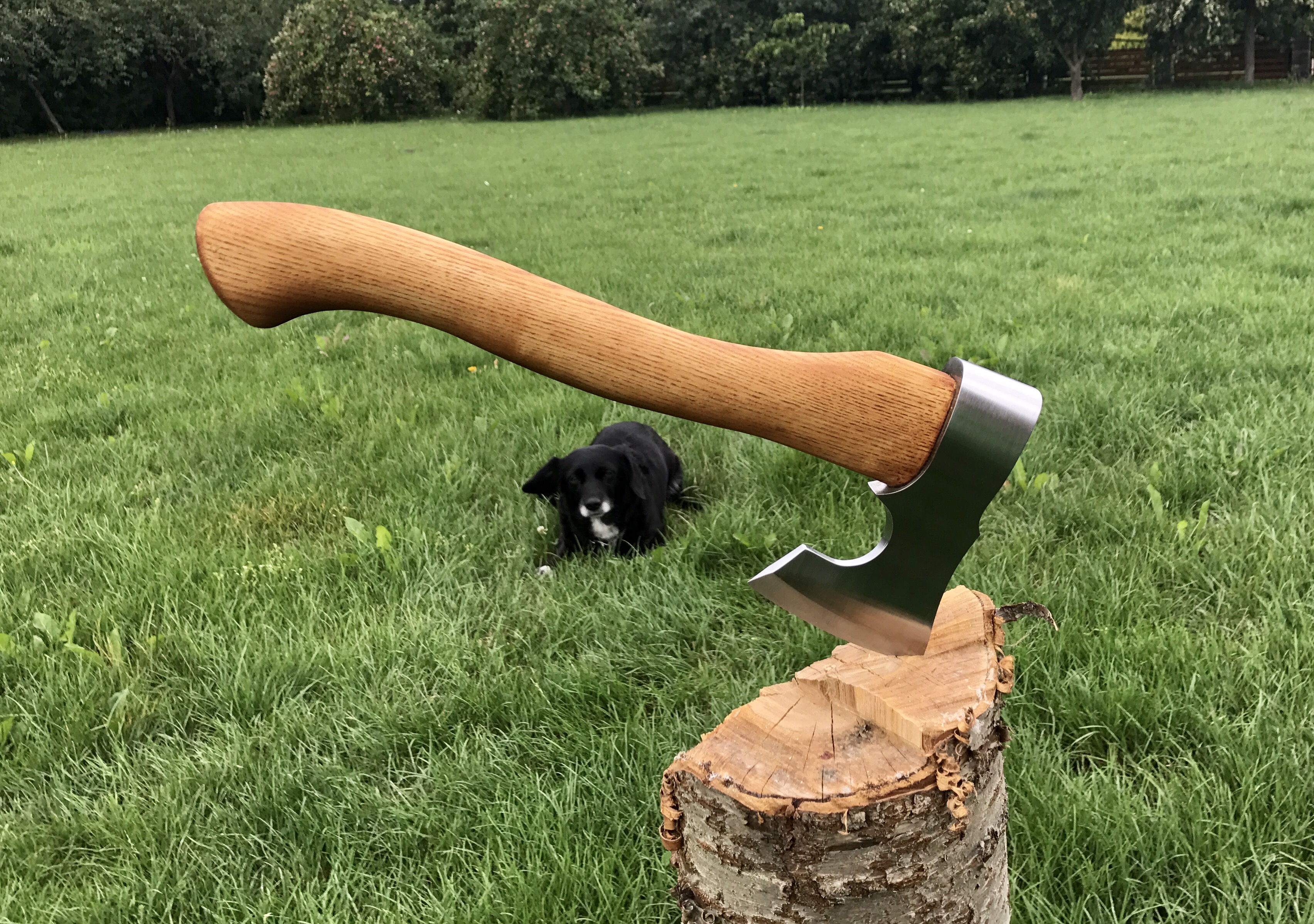

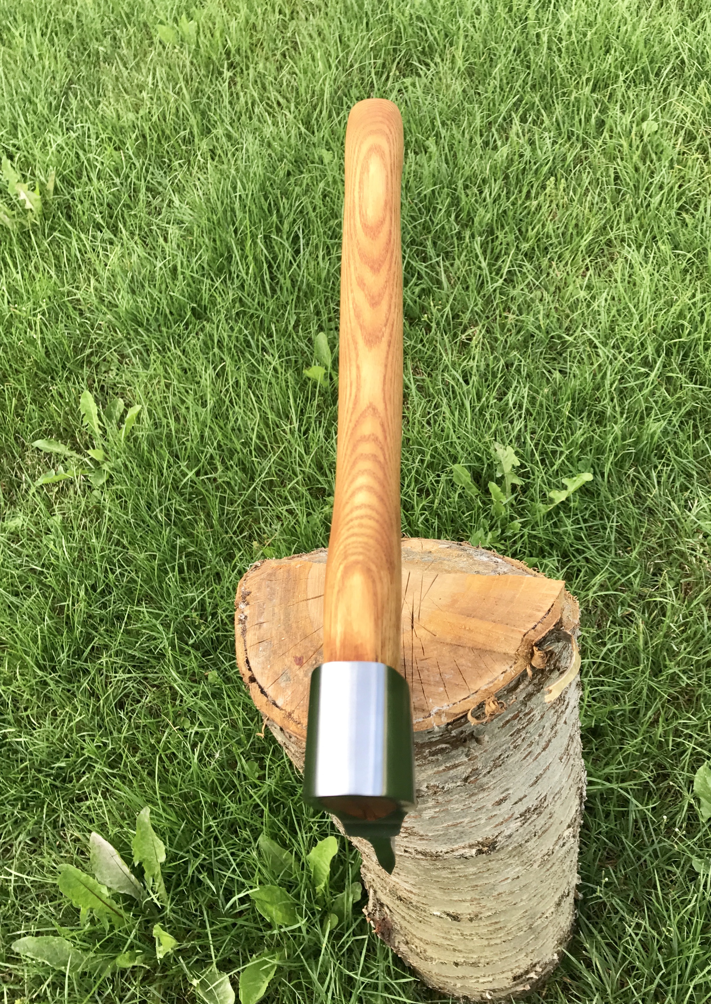

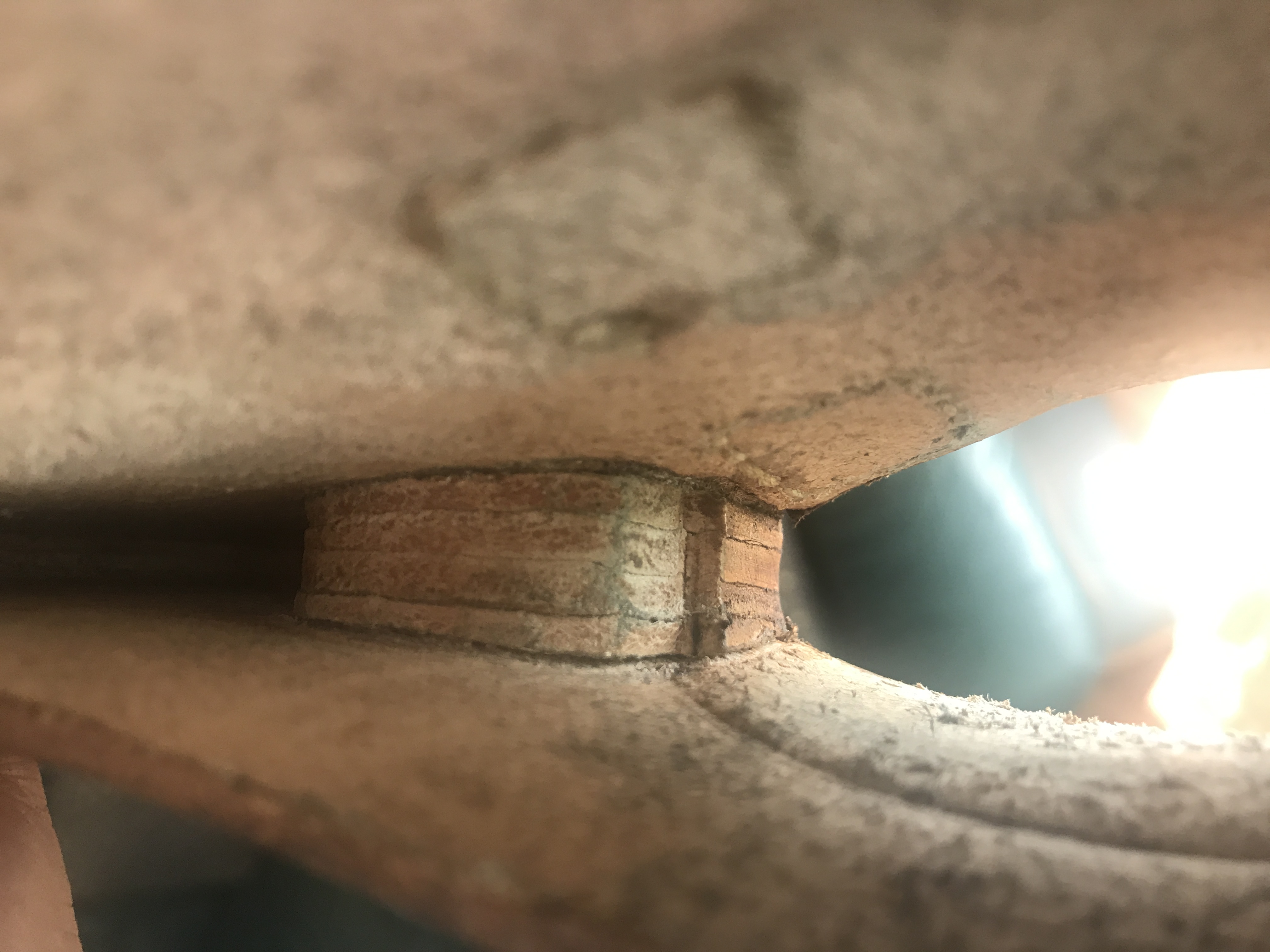

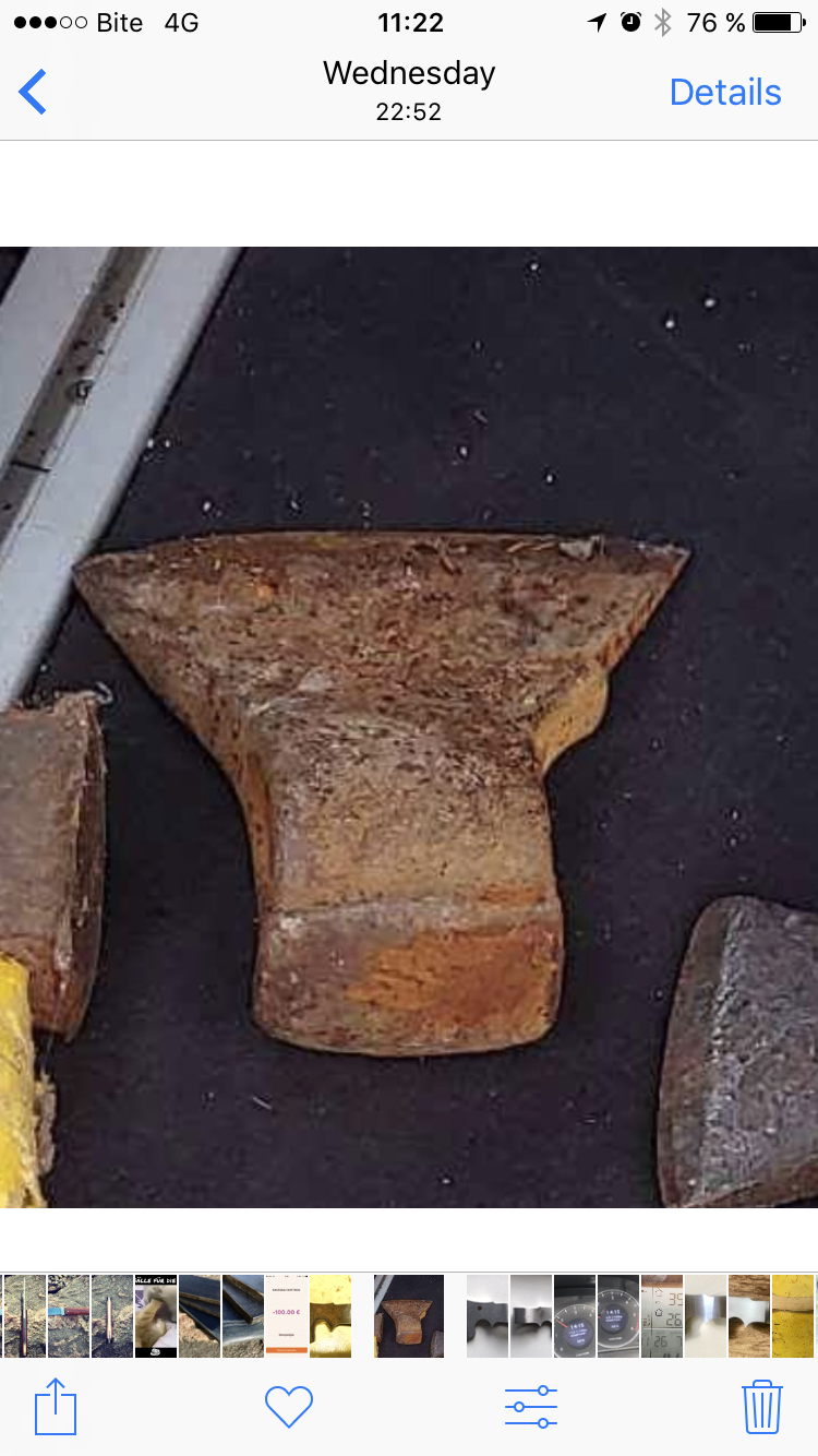

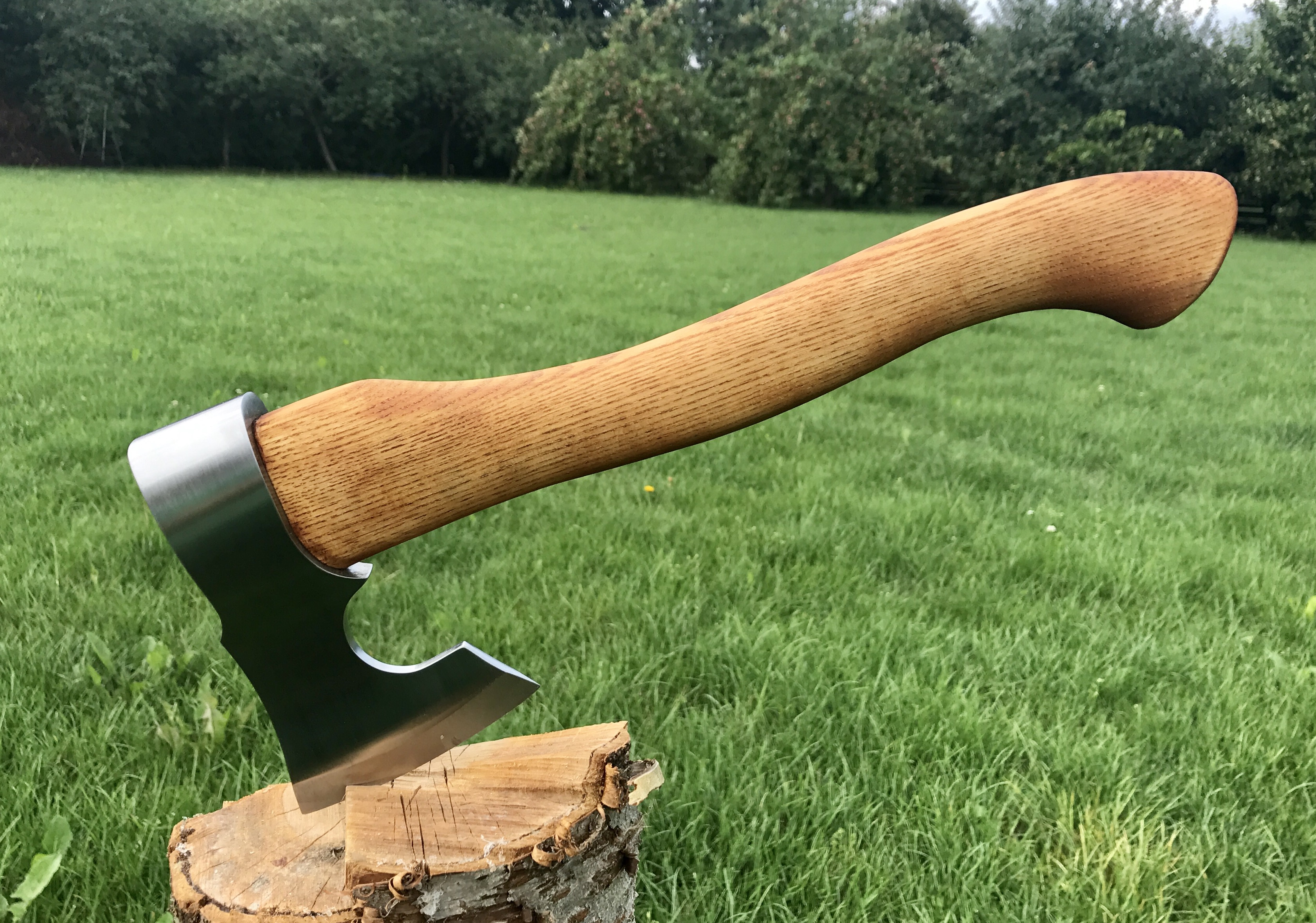

Pameistravau ir aš kirvuką :D , nekalviavau, gaminau iš donoro.
Galva gaminta iš seno sudaužyto kirvio, 150x100x36 mm, svoris 650 gr.
Kotas uosinis 370 mm. ilgio, montažas- pleištai ir epoksidinė derva.
Bendras kirvio svoris 830 gr.

Donoras
IMG_3445.PNG [ 1.39 MiB | Peržiūrėta 30119 kartus(ų) ]
StandartinėParašytas: 2018-07-28- 14:37
simpatiskas
:liuks2:
StandartinėParašytas: 2018-07-28- 16:07
Pranešimai: 10821
simpatiskas
:liuks2:
Pritariu. +1
StandartinėParašytas: 2018-07-28- 19:15
Nerukau rašė:
Ką dabar? Matiką? :E
StandartinėParašytas: 2018-07-28- 20:44
Pranešimai: 226
Nerealiai :liuks2:
StandartinėParašytas: 2018-07-28- 22:41
Matikas- ne iššūkis :D , dalgis būtų rimta :liuks:

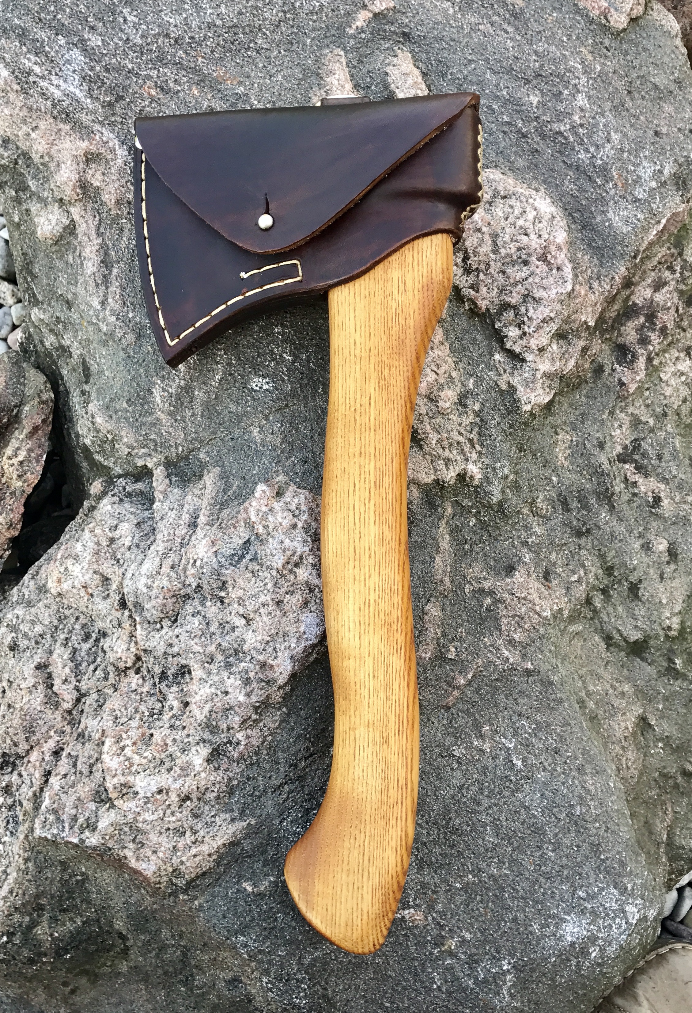

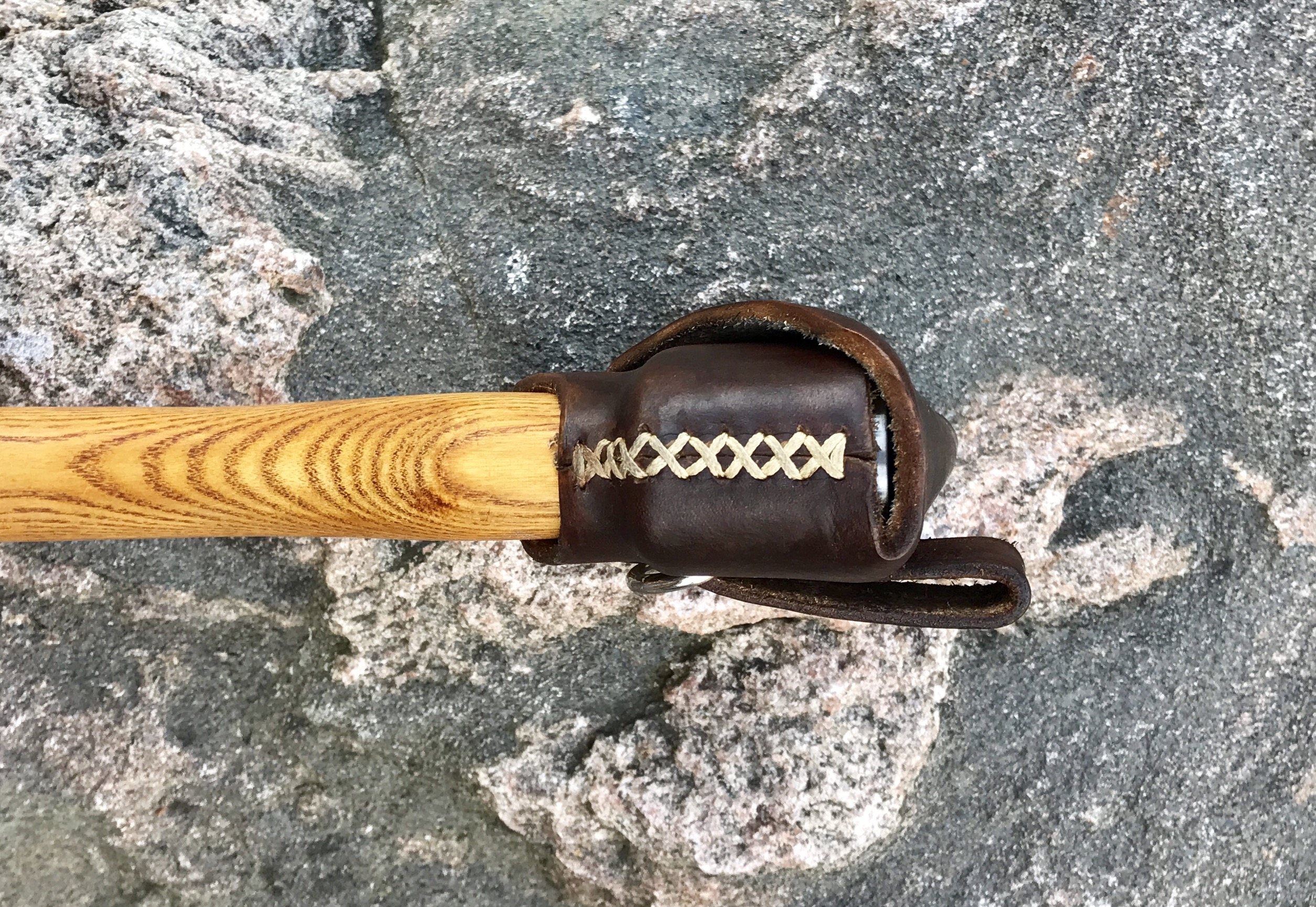

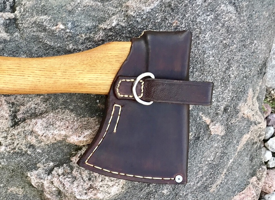

Pasiuvau ir dėklą kirvukui :)
IMG_3474.JPG [ 3.12 MiB | Peržiūrėta 30026 kartus(ų) ]
IMG_3478.JPG [ 309.15 KiB | Peržiūrėta 30026 kartus(ų) ]
IMG_3477.JPG [ 1.66 MiB | Peržiūrėta 30026 kartus(ų) ]
StandartinėParašytas: 2018-07-31- 17:22
Pranešimai: 10821
Kitam siūlės gale irgi nepamaišytų metalinis varžtelis (kad išimant-idedant kirvį nepažeisti siūlės), o visuma - :liuks2:
StandartinėParašytas: 2018-07-31- 18:27

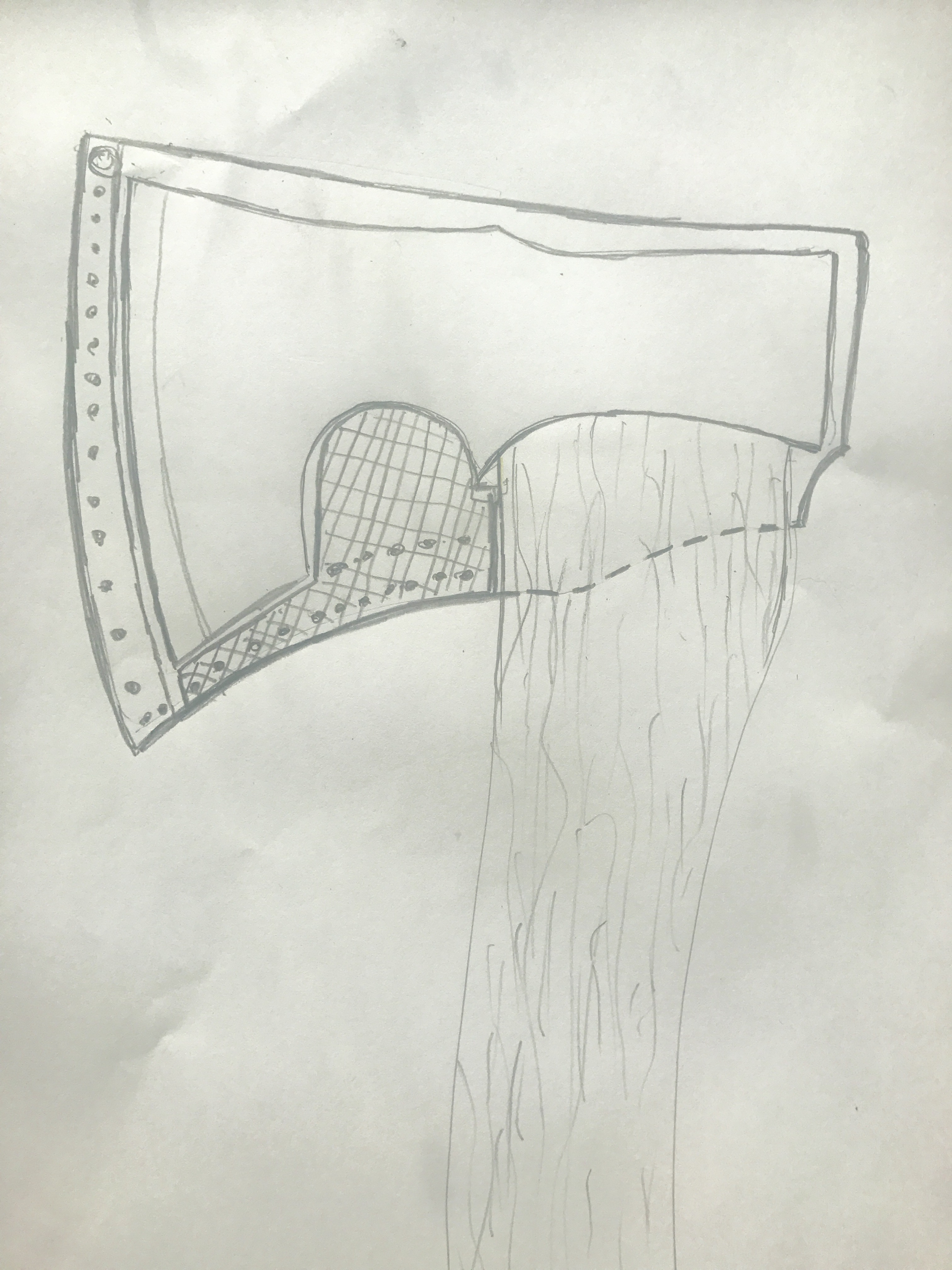

Pažeisti toje vietoje siūlę kirvis "neturi teisės", nes, dedant į dėklą, kirvis čioilu atsisėda ant dėklo viduje įtvirtinto "balno", ir apačioje siūlės niekaip nepasieks, o viršutinis varžtas būtinas, nes ta vieta niekaip kitaip neapsaugota nuo ašmenų.
Nuotraukoje nelabai matosi, tad pamėginau nupiešti.
IMG_3483.JPG [ 1.38 MiB | Peržiūrėta 29984 kartus(ų) ]
IMG_3485.JPG [ 1.74 MiB | Peržiūrėta 29984 kartus(ų) ]

StandartinėParašytas: 2018-07-31- 19:13
Pranešimai: 10821
Tada viskas :liuks2:

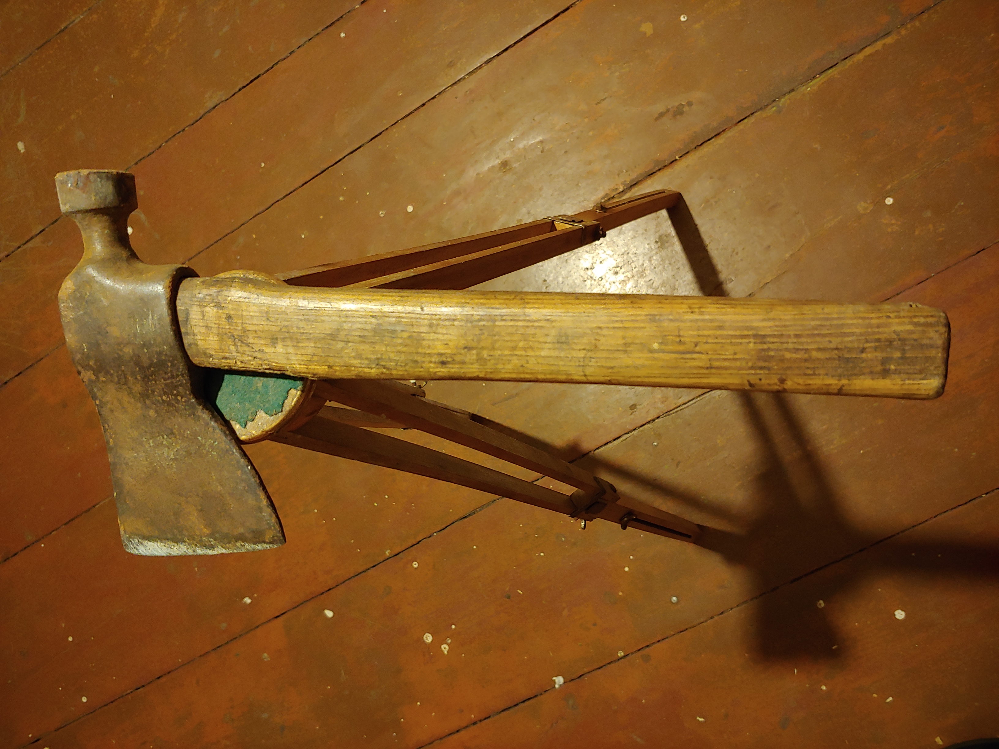

Gal kas žino štai tokio "tomahauko" paskirtį :) ?
P.S.Jokių užrašų ar logo-ant paviršiaus nesimato.
20190226_194145.jpg [ 2.7 MiB | Peržiūrėta 29097 kartus(ų) ]
StandartinėParašytas: 2019-02-26- 21:48
Pranešimai: 10821
blazas rašė:
Stogdengio kirvukas-plaktukas.
StandartinėParašytas: 2019-02-26- 22:13
Pranešimai: 34
Miestas: Prienai-Alytus
Na,dabar aišku.Dėkui!
