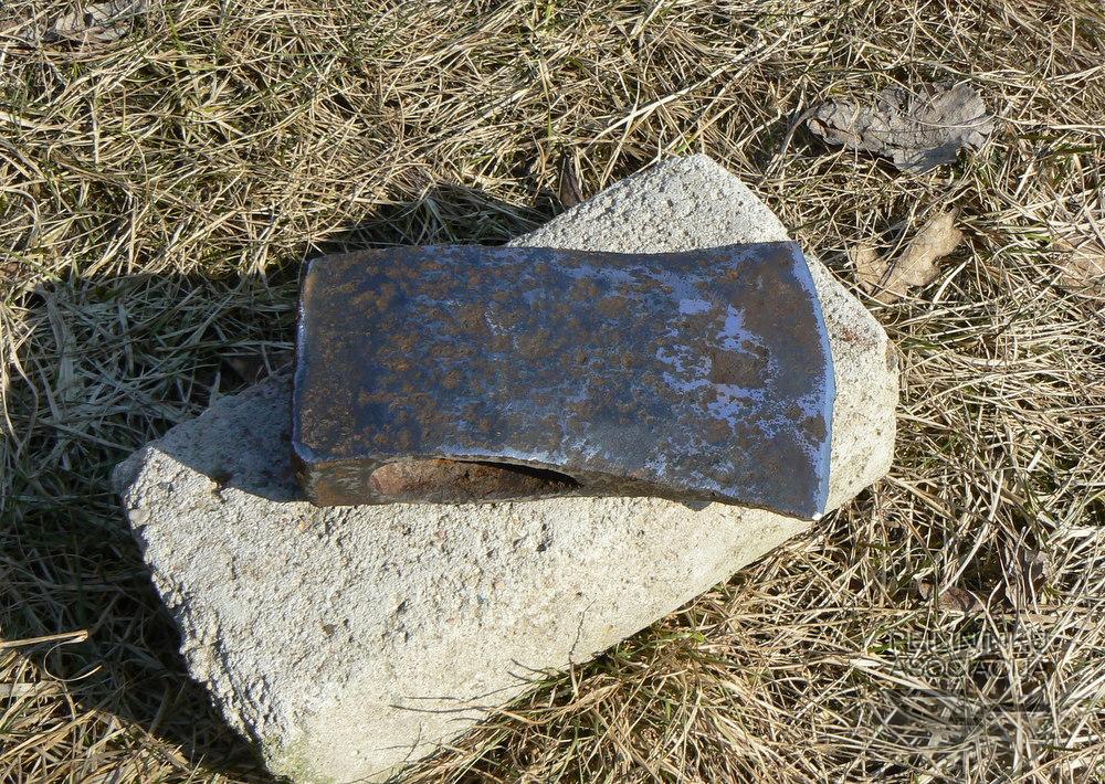

Mugėje pas vieną mėgėją pasivaikščioti su metalo ieškikliu užtikau kirvį. Forma kaip švediškų, o surūdijęs giliai. Metalas kietas, ženklas neaiškus. Gal kas atpažins:

StandartinėParašytas: 2012-03-16- 13:18
Girez rašė:
Jeigu kirvis IIPK laikų - labiau tikėtina, kad tai angliškas ar vokiškas buitinis kirvukas. Tuo metu skandinavai gamino kiek kitokios formos galvas.

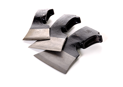

Jeigu neišliko gamintojo ženklų - tikslaus gamintojo ir gamybos laikotarpio nustatyti nepavyks, nes pirmieji du - tai tradiciniai skandinaviški "dailidės" (carpenters) kirviai. Tokios formos galvas daug kas gamino (ir dabar tebegamina) tiek Norvegijoje, tiek ir Švedijoje. Pvz.:
milius rašė:
... kalvis į ašmenį įdėjo kietesnio plieno, nes stipriai skiriasi kietumas ir yra linija kurioje smarkiai kinta surūdijimas, ...
Taupant gerą plieną, kirviai kalviškai taip ir kalami - įvirinant kietesnius ašmenis, ar visą geležtę:
