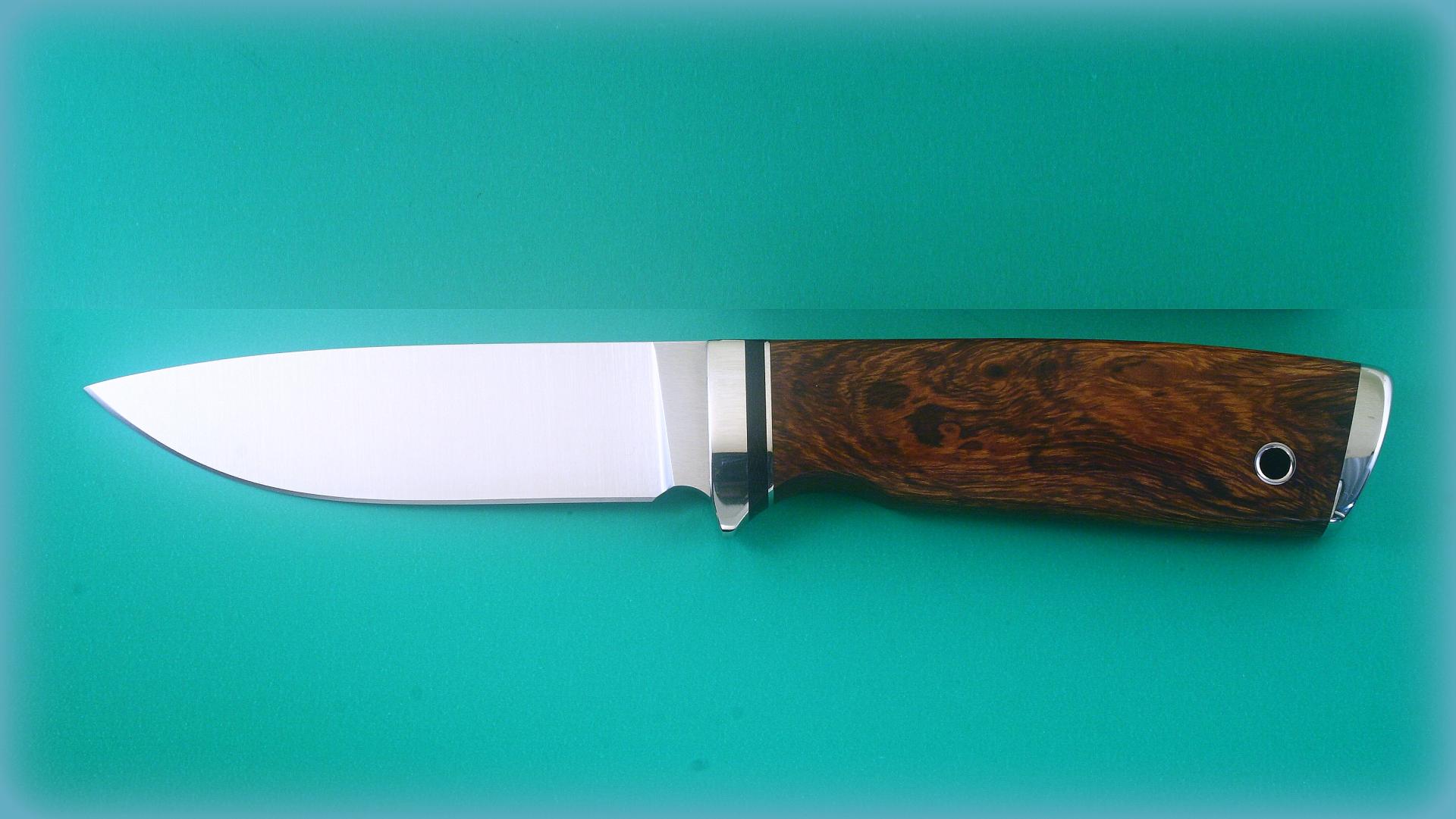

PAPILDYMAS 2018-04-30
Apklausa baigėsi ir dauguma balsų (65% [40]) Foruminių-2018 išrinktas Variantas Nr.4
Priminsiu peilio parametrus:
Geležtė:
ilgis ~100 mm,
storis ~3,7+ mm,
plotis ~26 mm,
plienas M390 (62 HRC)
apdaila "skersinis satinas"
Rankena:
ilgis ~108 mm,
max. storis ~18 mm,
max. plotis ~29 mm,
Dykuminės Olnėjos mediena, juodas pluoštinys ir baltasis varis (Nickel Silver/New Silber C770).
Makštis - odinė, su papildoma kilpa horizontaliam tvirtinimui.

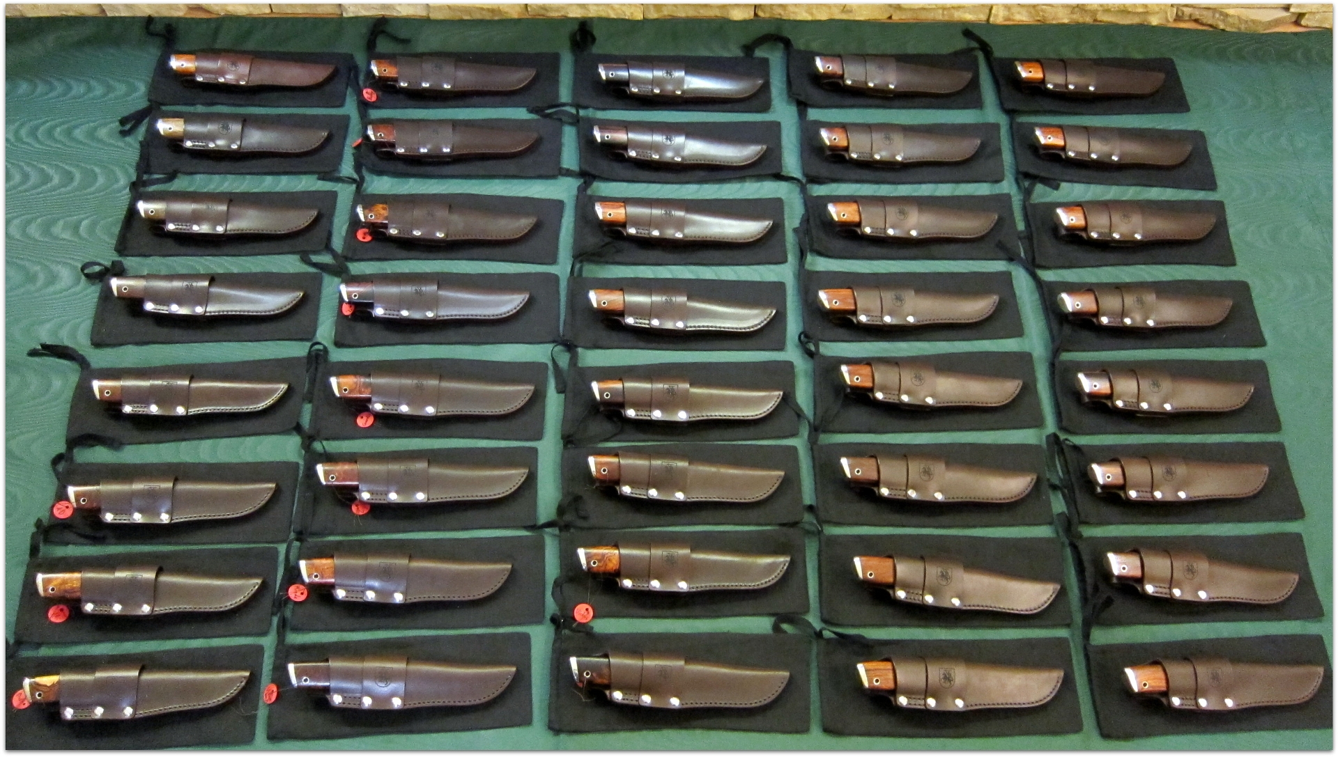

PAPILDYMAS 2018-12-23:
Visi foruminiai pilnai baigti. Prasidėjo dalybos. :)
