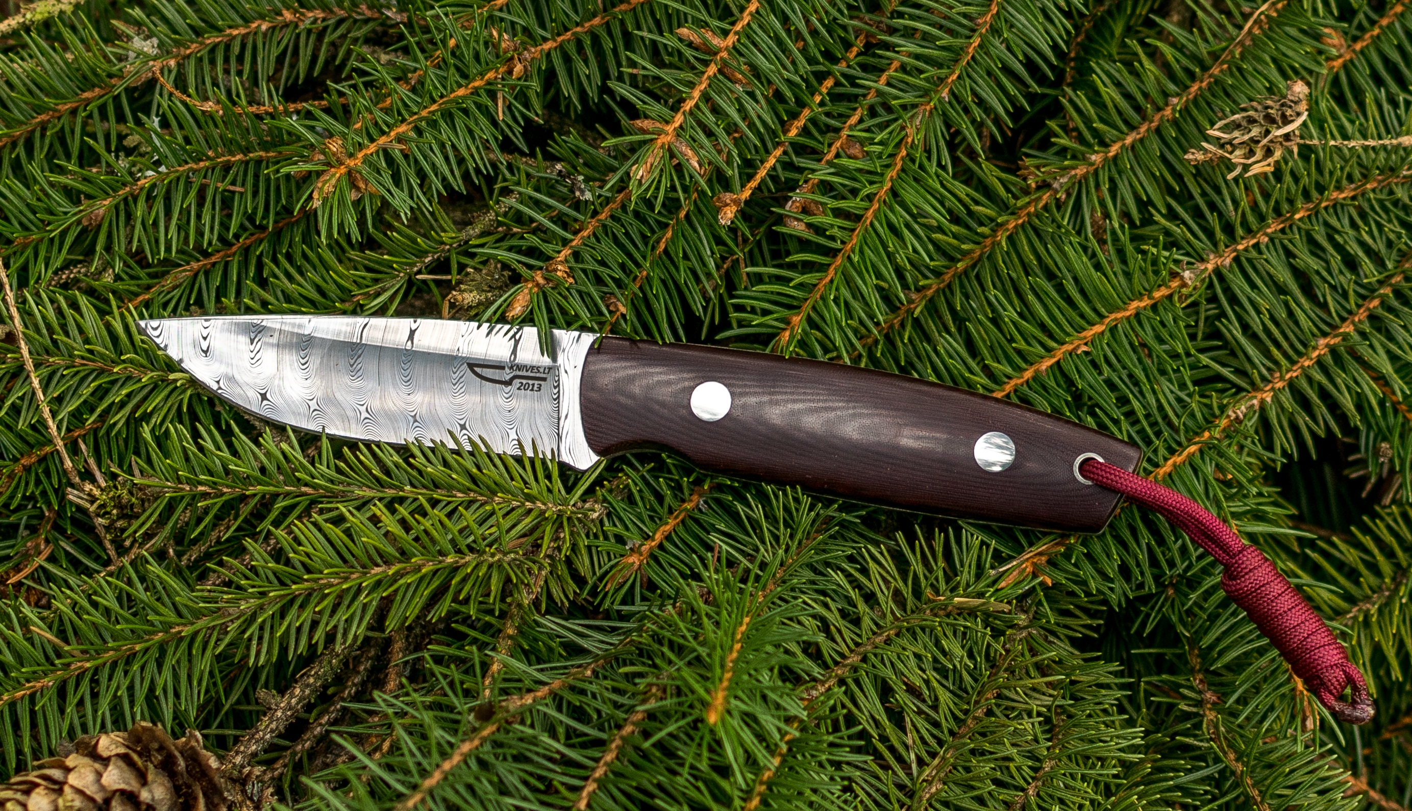

- man Olnėja irgi patinka, bet šis modelis su Olneja - tai jau serijinis ir niekuo neišsiskiriantis. 8( Su gumbu ir damastylu gal dar ir nebuvo (čia tik @Linuks galėtų tiksliai pasakyti), bet ne faktas, kad toks nebus daromas, jeigu klijentas užsisakys. Juo labiau, kad ne visi forumiečiai norės gumbo su damastylu.
O su bordiniu pluoštiniu dar nebuvo ir niekada nebus, jeigu pasirinksim bordinį foruminiu. Taigi turim galimybę suderinti ne tik 1 konkretaus peilio išskirtinę estetiką, bet ir stilistinę sąsają su kitais foruminiais.
- damastylas puikiai tinka ir su Maroon linen micarta (R):
Aga, neblogai atrodo :/
Tik kniedžių šventiškesnių reik :)

Loptar rašė:
Pritariu. :ok:
