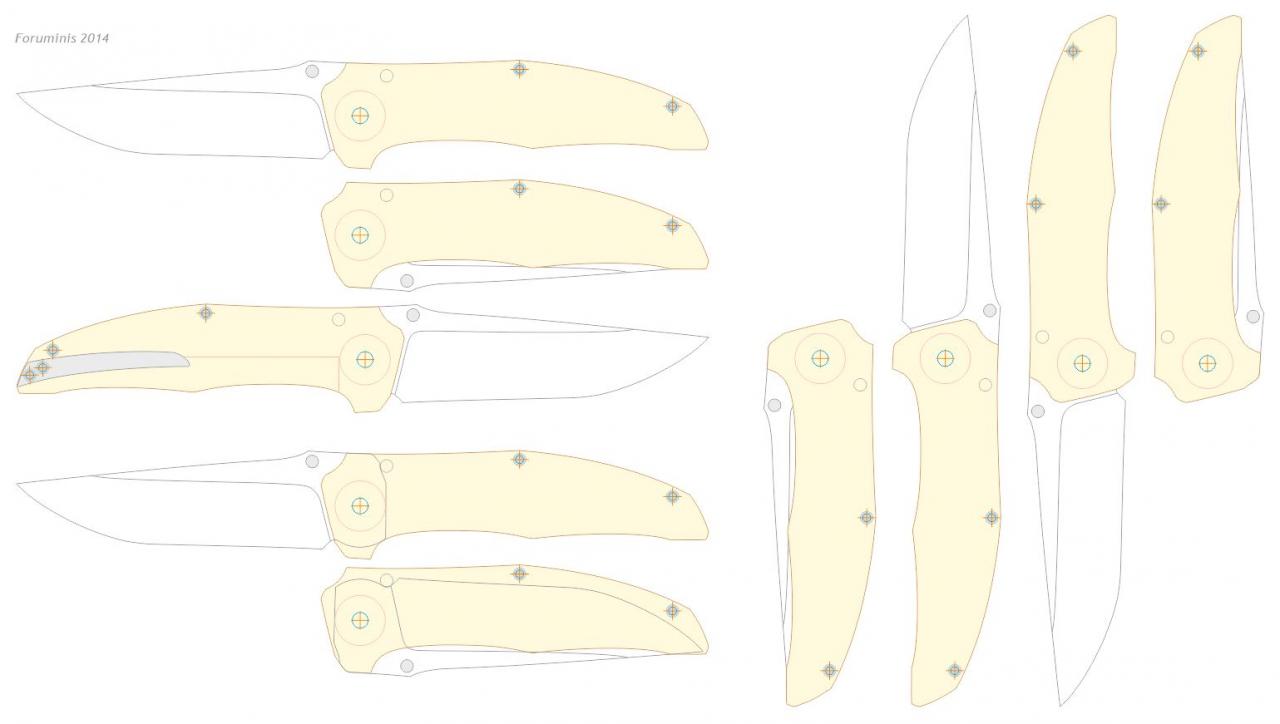

StandartinėParašytas: 2014-01-31- 0:28
Pranešimai: 737
1:1 dydžio foruminio projekto atnaujinimas, Mark1 (ankstesni brėžinukai buvo didesnių gabaritų peilio)
Geležtė: 95mm x 31mm (plačiausia vieta).
Rankena: 123mm x 34mm (plačiausia vieta).
Klipsa: ilgis 55mm
Tarpinės: 16mm
Geležtės/rankenos ilgių santykis: 0.77
Kas keitėsi: ašmenų linija, išėmų pirštams linija (nedaug, viskas ten gerai).

StandartinėParašytas: 2014-02-01- 10:50
Užsiregistravo: 2012-10-02- 17:48
Pranešimai: 70
Loptar rašė:
Prototipas ar 3D modelis bus?
