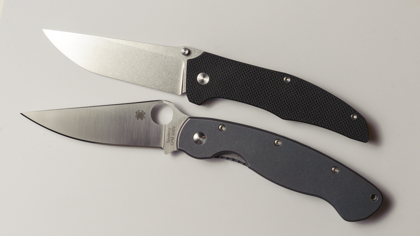

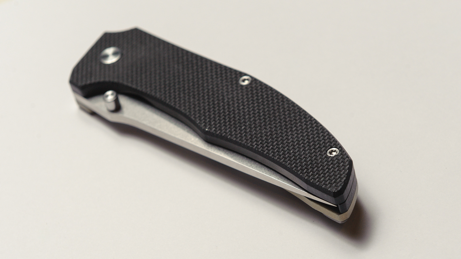

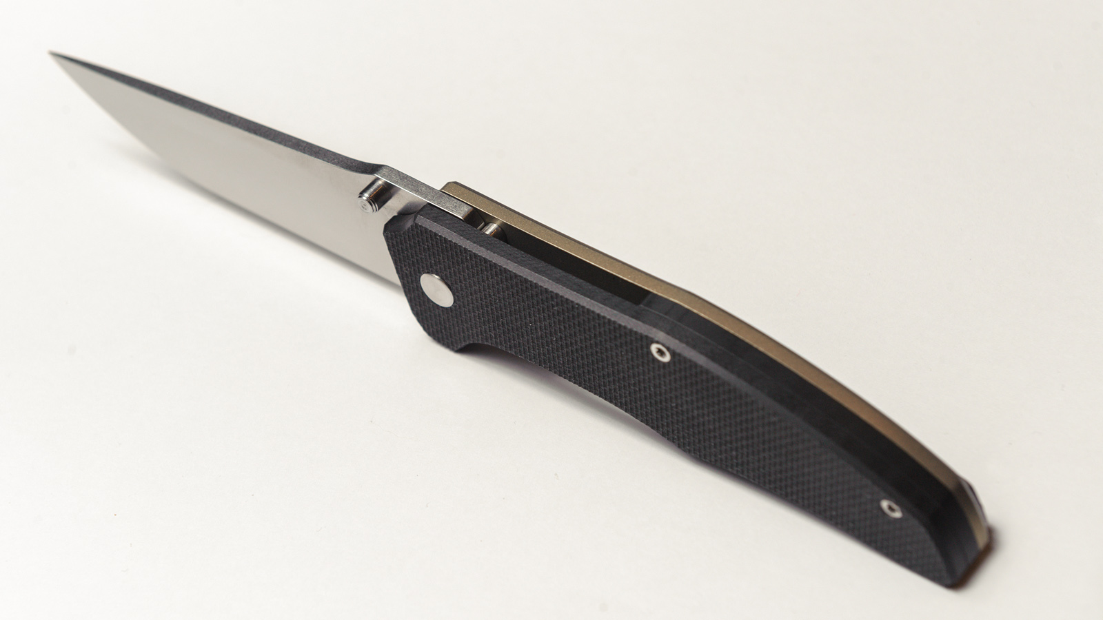

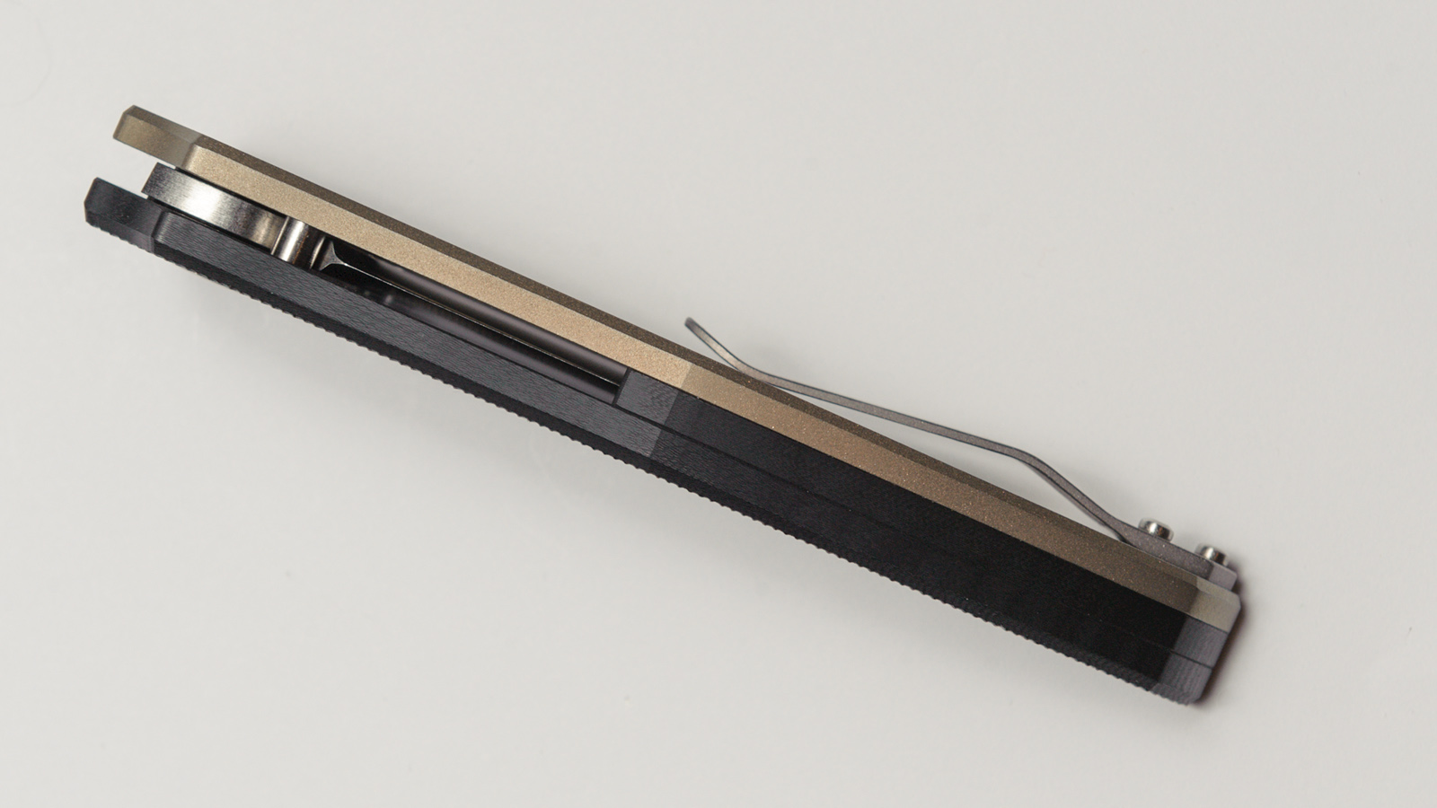

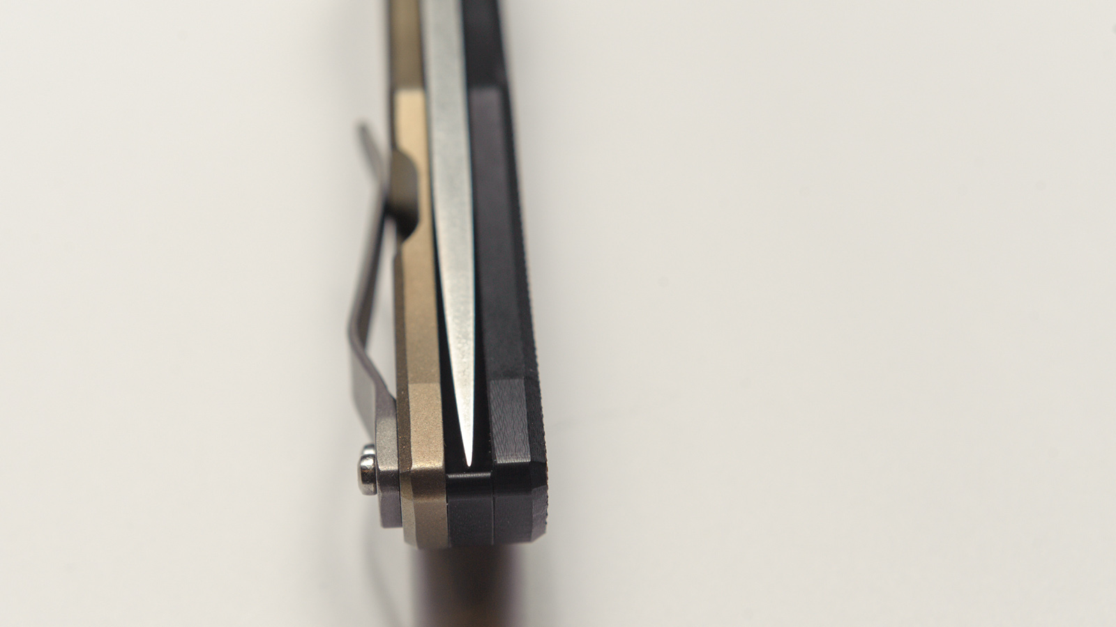

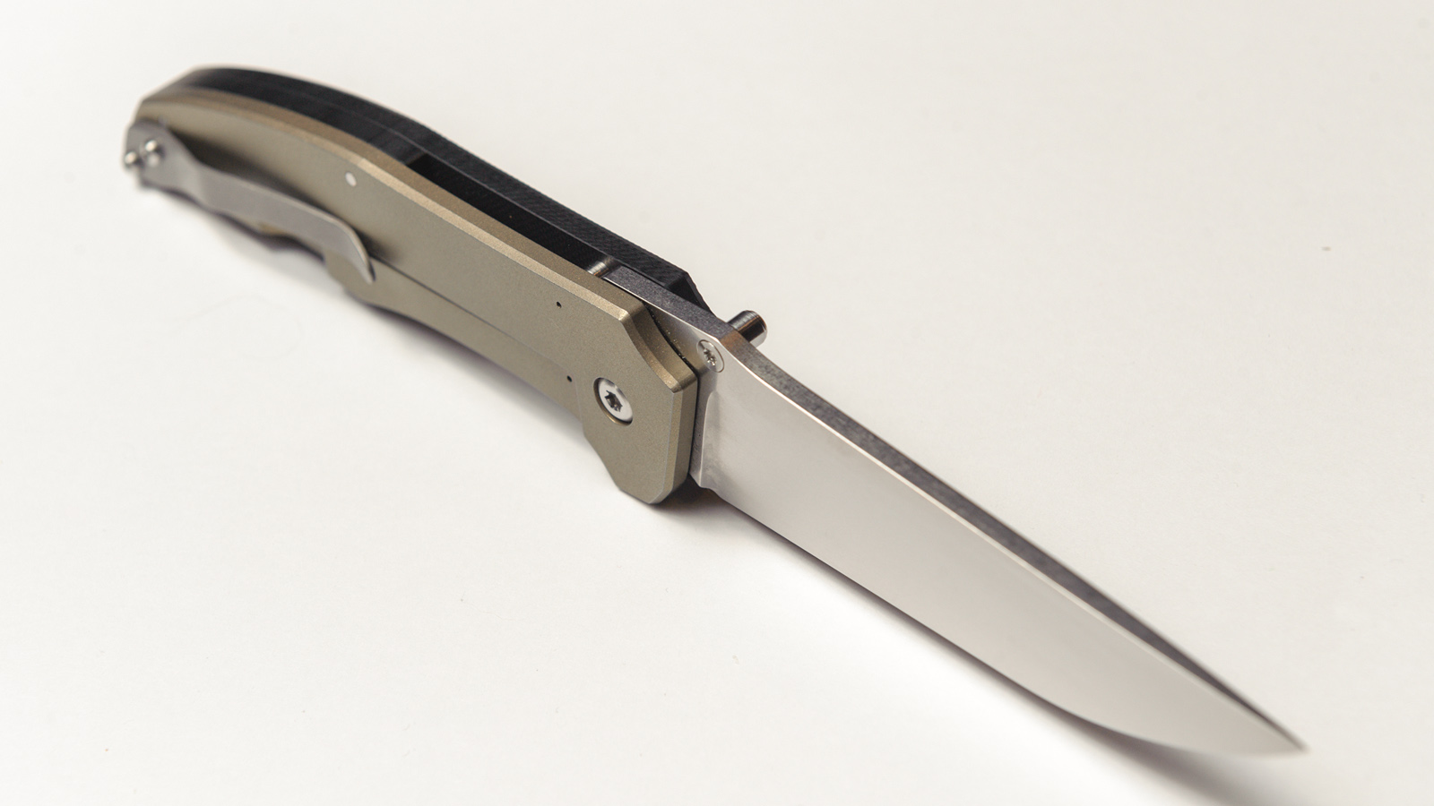

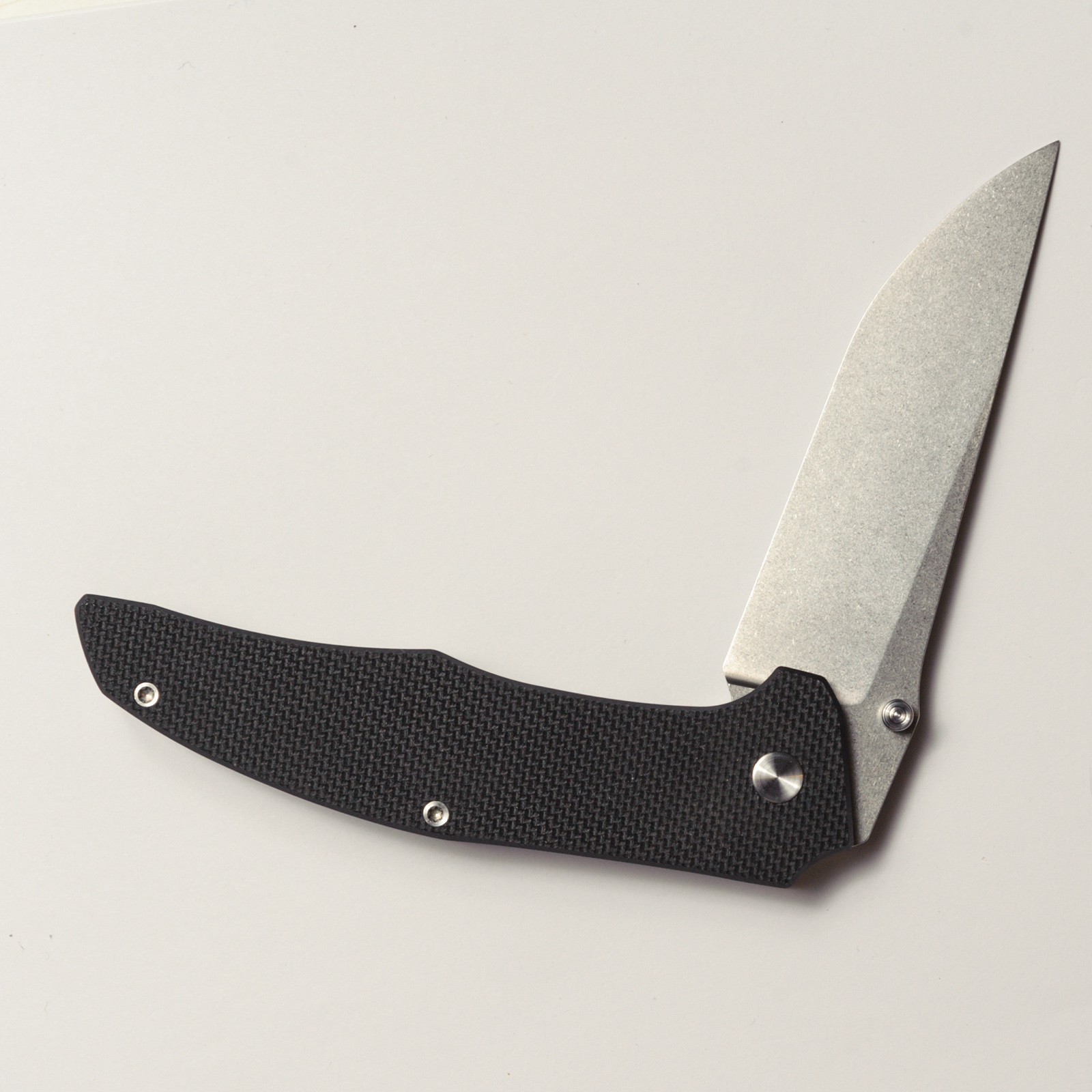

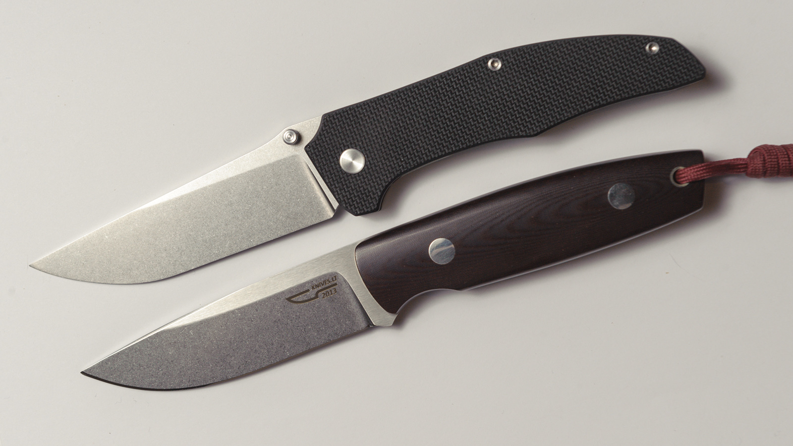

O, nevisi telpa į vieną pranešimą :)
_DSC7706.jpg [ 321.31 KiB | Peržiūrėta 5300 kartus(ų) ]
_DSC7707.jpg [ 342.42 KiB | Peržiūrėta 5300 kartus(ų) ]
_DSC7710.jpg [ 256.35 KiB | Peržiūrėta 5300 kartus(ų) ]
_DSC7712.jpg [ 294 KiB | Peržiūrėta 5300 kartus(ų) ]
_DSC7714.jpg [ 303.54 KiB | Peržiūrėta 5300 kartus(ų) ]
_DSC7715.jpg [ 269.4 KiB | Peržiūrėta 5300 kartus(ų) ]
_DSC7722.jpg [ 375.39 KiB | Peržiūrėta 5300 kartus(ų) ]
_DSC7723.jpg [ 438.86 KiB | Peržiūrėta 5300 kartus(ų) ]
_DSC7724.jpg [ 412.11 KiB | Peržiūrėta 5300 kartus(ų) ]
_DSC7728.jpg [ 662.61 KiB | Peržiūrėta 5255 kartus(ų) ]
Paskutinį kartą redagavo Loptar 2014-03-10- 22:26. Iš viso redaguota 2 kartus.

Koks svoris gavosi?
Ir kaip rankoj? Galas ne per kūdas?
StandartinėParašytas: 2014-03-10- 22:56
Pranešimai: 737
Koks svoris gavosi?
132,22g
Na, kaip mėgstama pastebėti, rankos pas visus skirtingos... Mano rankai 92% nuo idealo. Projektuota buvo vidutinei rankai, kiek leido peilio gabaritai ir tikslas padaryti maksimaliai trumpą rankeną esamai geležtei (priminsiu, santykis 0.77)
Kaip kitiems, čia jų asmeninis reikalas :)

StandartinėParašytas: 2014-03-11- 2:56
Pranešimai: 243

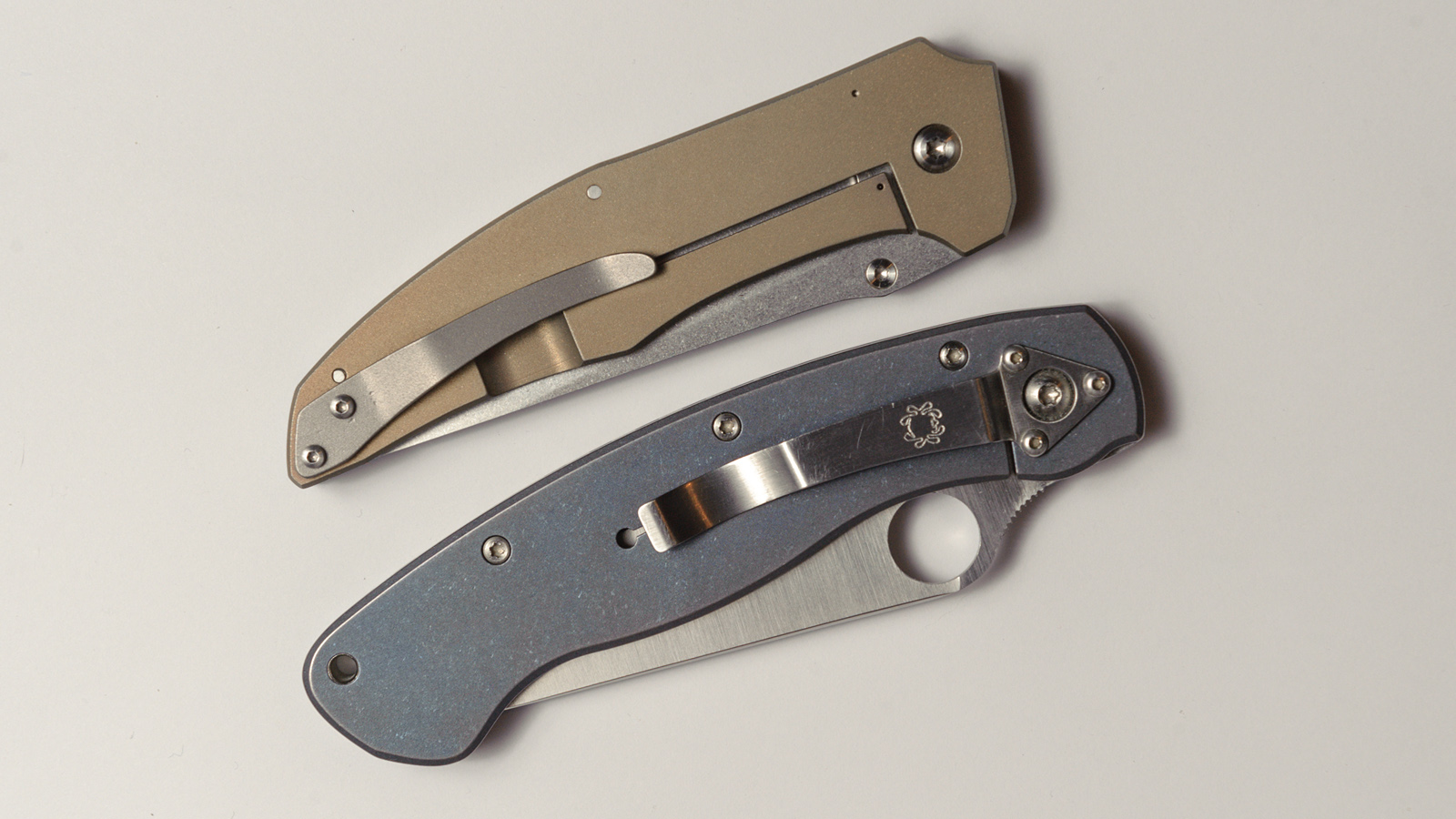

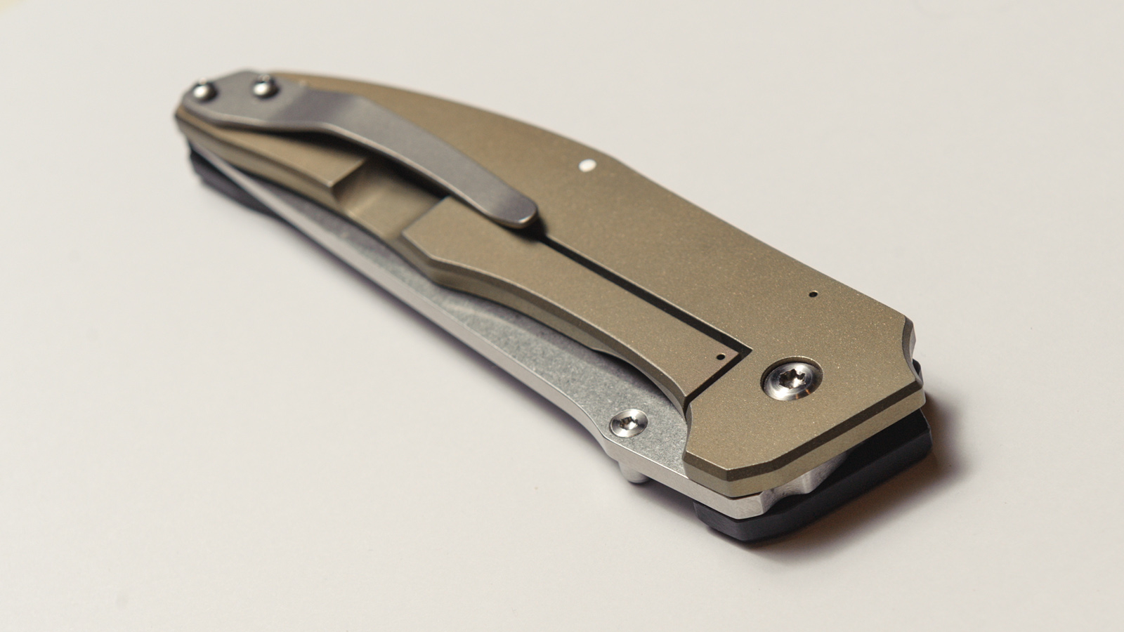

Įspūdingas, polifunkcinis ir inteligentiškai agresyvus peilis.
Manau, kad spalvų deriniai dar spręstini. Mano nuomone peilis žiūrėtųsi dar vaizdingiau, jei rankena būtų vienos spalvos.
Klipsa - grakšti, tačiau jėgos vektorius bus nukreiptas į vieną nedidelį varžtą. Kito varžto funkcija - tik detalės stabilumas. Klipsa nebus ilgaamžė.
Gražiai sugretinta nuotraukoje su CR-u. Jame klipsa, kaip suprantu, papildo lainerio funkciją. Mūsų atveju jos perkelt arčiau kito krašto neišeina. Todėl siūlyčiau truputį keisti jos konfigūraciją, užvesti ant lainerio ir papildyti trečiu "nešančiuoju" varžteliu. Visa kita - mano manymu be priekaištų.

StandartinėParašytas: 2014-03-11- 11:24
Pranešimai: 737
Vytukas rašė:
Na čia tik prototipas, o ne galutinis variantas. Klipsa dėl savo dydžio tiesiog nesianodavo 1:1 tokia pačia spalva kaip rankena, todėl dabar palikta kaip yra :)
Vytukas rašė:
Jei jau apie vektorius ir ilgaamžiškumą, tai toks išdėstymas kur kas stipresnis, nei tarkim kaip pas 5x brangesnį R.J.Martiną, dėl kurio klipsos "tvirtumo" ir "ilgaamžiškumo" niekas nesuka galvos :)
KIta vertus, klipsa projektuota taip, kad rankoj spaudžiant rankeną įvaria laikysena, nebūtų juntama, bei tam, kad dengtų freimo išpjovą. Pas Sebą tiesiog pagal dizainą tiesi klipsa prašosi, ir vietos pastatyti klipsą kitaip, nėra, be visa ko, dėl virvelės skylės.
Iš tiesų, keli smulkūs pakeitimai galutiniam variante vistik bus, pvz. nykščio rampos dantukai, klipsos varžtų vietos korekcija (dėl estetinių priežaščių). Dabar gi prototipas skirtas pamatyti, ant kiek patogus rankoje, kokia konstrukcija, kokie atidarymo būdai (kol kas radau 5 patogius) ir pan.
StandartinėParašytas: 2014-03-11- 11:28
Pranešimai: 760
Viskas tobula :) Spalva G10 tikiu pasikeis, tad vienintelis dalykas kas nesižiūri tai klipsas :/
O toliau vieni pliusai :) Patiko dar labai, kad freimas anksti labai sustoja :)
Loptar rašė:
O čia mano asmenine nuomone vienas geriausių tikslų lenktinuko projektavime :) Smagu su military palyginti nuotraukose XD
StandartinėParašytas: 2014-03-11- 18:26
Pranešimai: 760
Dar toks klausimas iškilo, o kaip su suvedimu ? Nes nei vienoje nuotraukoje nesimato ašmenų linijos, ypač akivaizdžiai tai atrodo prie Military :) Tai leidžia spėti, kad suvedimas išties plonas :bravo:
StandartinėParašytas: 2014-03-11- 19:26
Pranešimai: 687
Tai kad jis dar negaląstas
StandartinėParašytas: 2014-03-11- 20:09
Pranešimai: 243
Dėl klipsos padėties - sutinku, bet kokiu atveju klipsos padėtį pirmoj eilėj apsprendžia jos funkcionalumas (kaip laikosi kišenėje, t.y. jėga ir peilio kampas kišenėje) ir kuo mažesnis trukdymas delnui suspaudus rankeną. R.J.Martinui rūkyt prieš šitą gražuolį :) Gal siūlyčiau papildyt trečiu varžtu ir šiek tiek koreguot varžtų padėtį. O šiaip klipsa labai grakšti, gerai pragalvotas klipsos galiukas, jo lenktas kampas palengvina užkišimą padidindamas plotą, kuris atlenkia pvz. kišenę.
