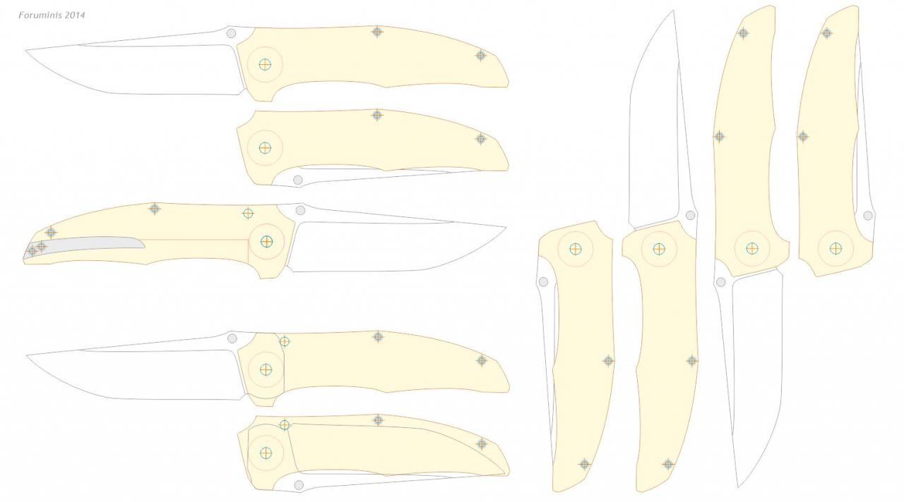

Tai balsavimas dėl gamintojų grupės "Balt&Co" pasiūlyto šiemetinio foruminio projekto "Mark1".
Iki vasario 1 d. alternatyvių pasiūlymų pagaminti lietuvišką foruminį peilį nebuvo paviešinta. :(
Jeigu dauguma šiam pasiūlymui nepritars - grįšim prie kitokių foruminio-2014 variantų paieškos.
O kol kas balsuojam už tai, kas buvo pasiūlyta.
"Mark1" techninės charakteristikos būtų maždaug tokios:
Geležtė: RWL34 (HRC62+), 95 mm x 31 mm (plačiausia vieta), plokšti nuolydžiai, smulkus galtavimas arba mašininis satinas
Rankena: 123 mm x 34 mm (plačiausia vieta) titaninis rėmas su užraktu frame-lock (titanas smėliuotas+galtuotas+anoduotas), antra kriauna tekstūruota arba šlifuota G10 (spalva būtų mūsu pasirinkimui)
Segtukas: Titaninis, anoduotas, lenktas, tvirtinamas rankenos gale, ilgis 55 mm
Furnitūra: Varžtai, ašis ir stop pinas (paslėptas) iš grūdinto nerūdijančio plieno, bronzinės tarpinės 16 mm, G10 kriaunoje nerūdijančio plieno intarpas po tarpine.
Geležtės/rankenos ilgių santykis: 0.77
Siūlomas "Mark1" dizainas:
Preliminari peilio kaina: ~700 Lt
Balsavimas vyks 30 dienų (iki 2014-03-03)
Balsuoti gali kiekvienas iki š.m. vasario 1 d. užsiregistravęs forumų narys.
Šioje temoje taip pat galite pakomentuoti savo pasirinkimą kodėl balsavot vienaip ar kitaip.
Primenu, kad su balsavimu nesusijusioms diskusijoms apie foruminį yra kita tema: Foruminis-2014, tad prašau laikytis tvarkos.

Velnias... balsuot pagal brėžinį ir aprašymą ranka nekyla, tuo labiau, kad įbrėžtas peilis man nelabai patinka... :/
Lengviau būtų balsuot, pačiupinėjus, ar bent "gyvo" peilio nuotraukas pamačius (Gal tada balsuočiau: "Taip - įsigysiu du"
Bet palaikydamas Ugniaus, Martyns'o ir kitų entuziazmą, bei motyvus ("Už Lietuvą, vyrai!"), balsuočiau : "Ne - įsigysiu". (c)

Balsavau kad nežinau. Dabartinio dizainio piešinukai už dušios griebia ne pakankamai kad atsisveikinčiau su 700 LTL. Galbūt čia dėl to kad fantazinos trūksta.
Bet lietuviško lenktinio idėja labai patinka. Jei prieš galutini apsisprendima bus tautai parodytas koks prototipas.. galbūt ir aš patapsiu "už".

Viskas su tuo prototipu gerai, tiesiog brėžinys kol kas (grįnai subjektyviai) negriebia už širdies, kaip jau buvo pastebėta aukščiau. Už tai, ką matau brėžinuke, vardan tradicijos nedrebančia ranka atseikėti ryžčiausi ne daugiau kaip pusę planuojamos kainos. Palauksiu prototipo, jei tokiam bus lemta gimti, ir tuomet apsispręsiu galutinai.

Būtų smagu, jei kas padarytų 3D paveiksliuką.
Niekaip neapsisprendžiu kaip prabalsuoti, kad savęs neapgaudinėti...
