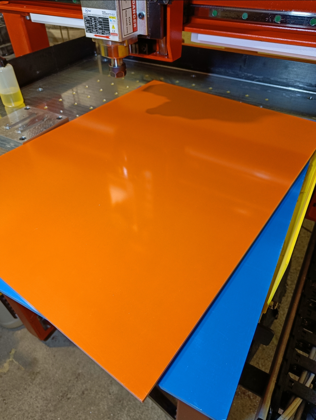

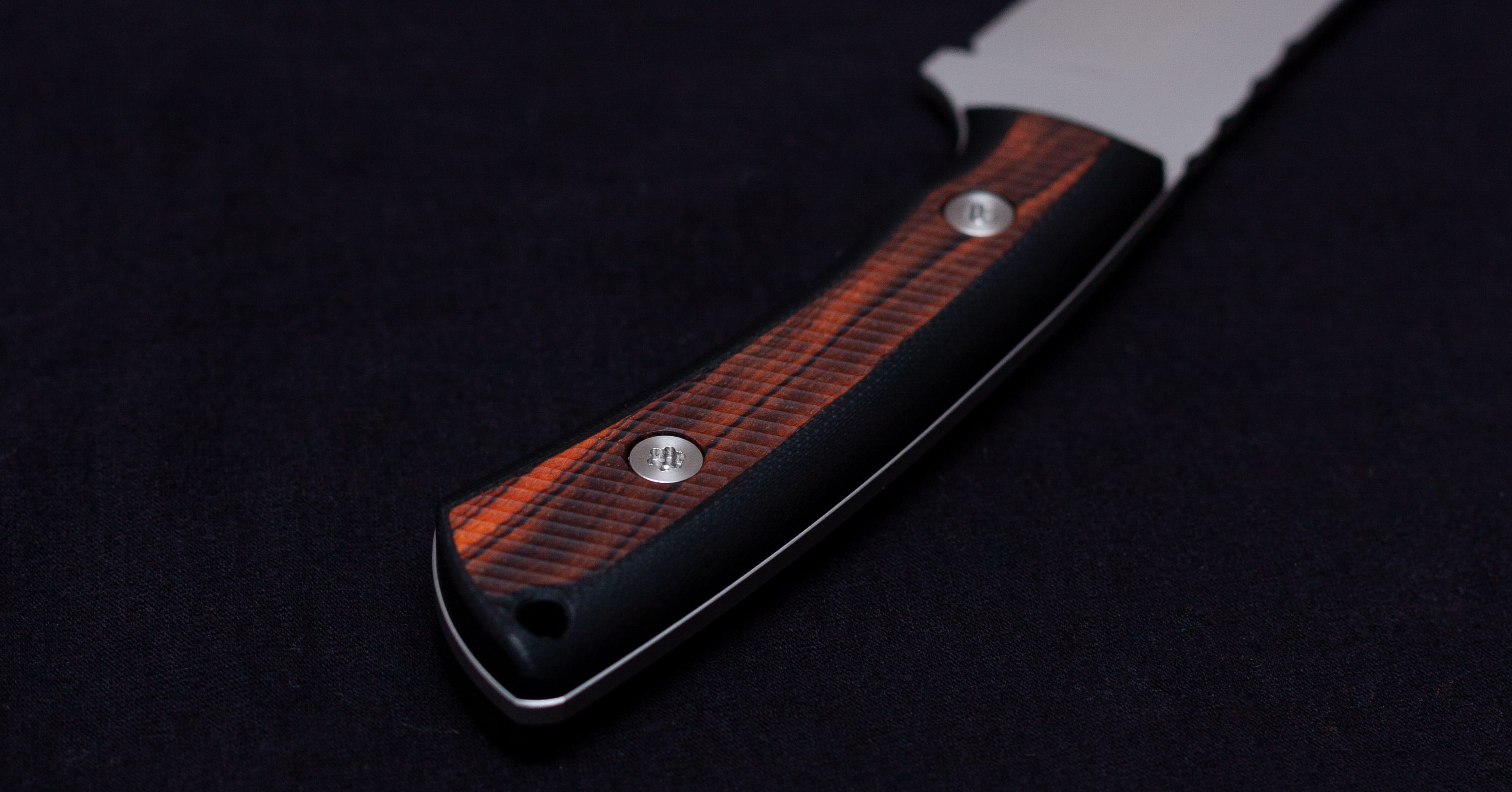

Sveiki visi, su artėjančioms šventėmis! Foruminio darbai po biški juda. Šiuo metu užsiimu geležčių frezavimu, neužilgo įkelsiu įdomesnių nuotraukų. Įdedu nuotrauką kaip atrodo išsirinktos spalvos kombinacijos G10 lapai :)

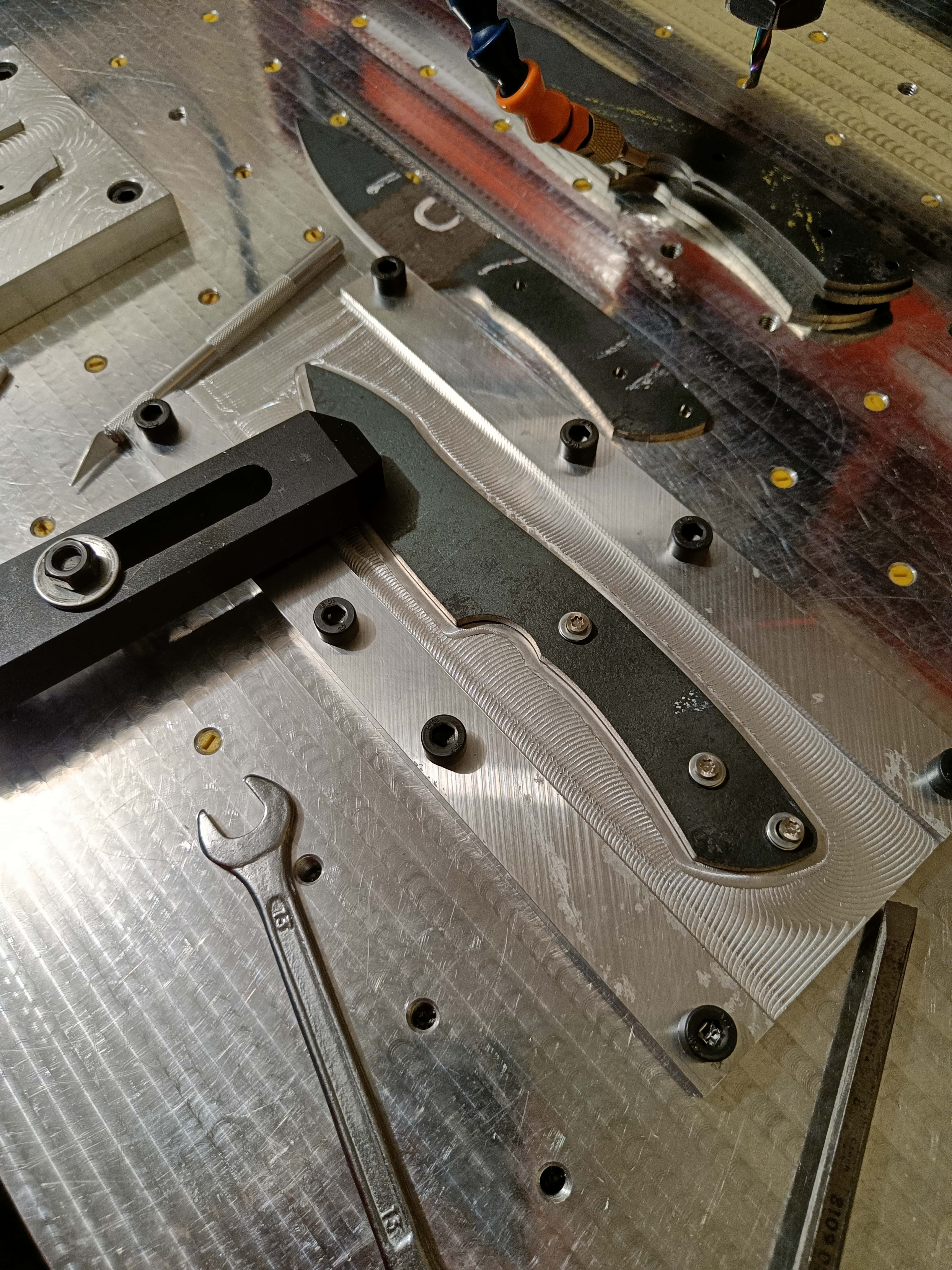

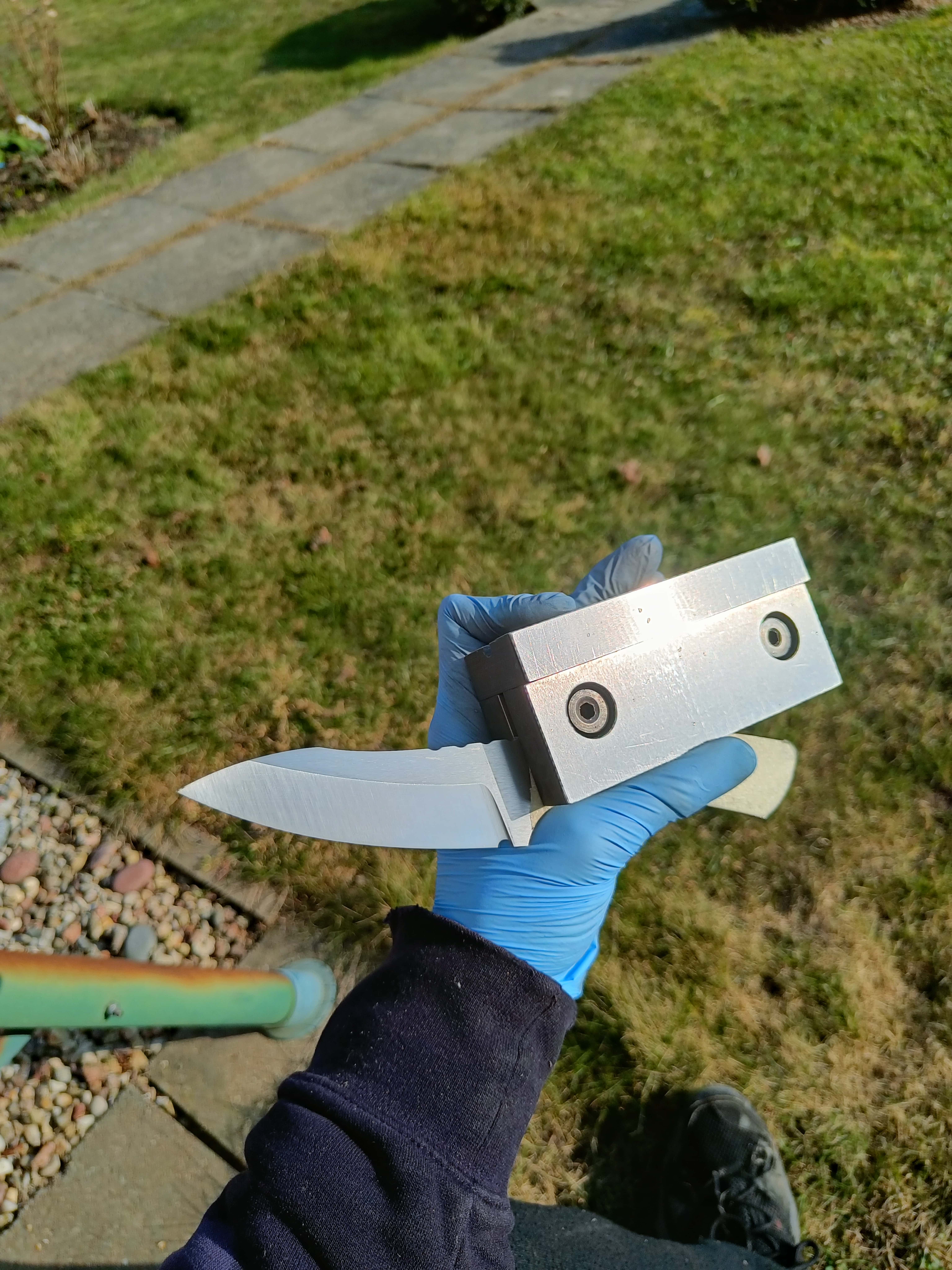

Sveiki! Šioks toks "update'as" apie foruminius. Gamybos pradžia ėjosi gerokai ilgiau nei planavau bet įsivažiavus visai neblogai einasi darbai. Šiuo metu vyksta "nuolydžių fazė". Jei kam įdomūs grūdinimo rezultatai prašau: N690 ~ 60+, Elmax ~ 61.5-62, M398 ~62+, Magnacut ~63. Labai gerai jaučiasi skirtingų plienų savybės su jais dirbant, ypač frezuojant/šlifuojant. M398 ypač - labai "nemalonus" plienas pasirodė jį apdirbant, bet matyt galiniam vartotojui tai bus tik pliusas.
Pridedu porą nuotraukų iš proceso:
Failo aprašymas: Pasiruošimas frezavimui.

Failo aprašymas: Po kontūro frezavimo.
IMG20250-min.jpg [ 1.02 MiB | Peržiūrėta 13077 kartus(ų) ]

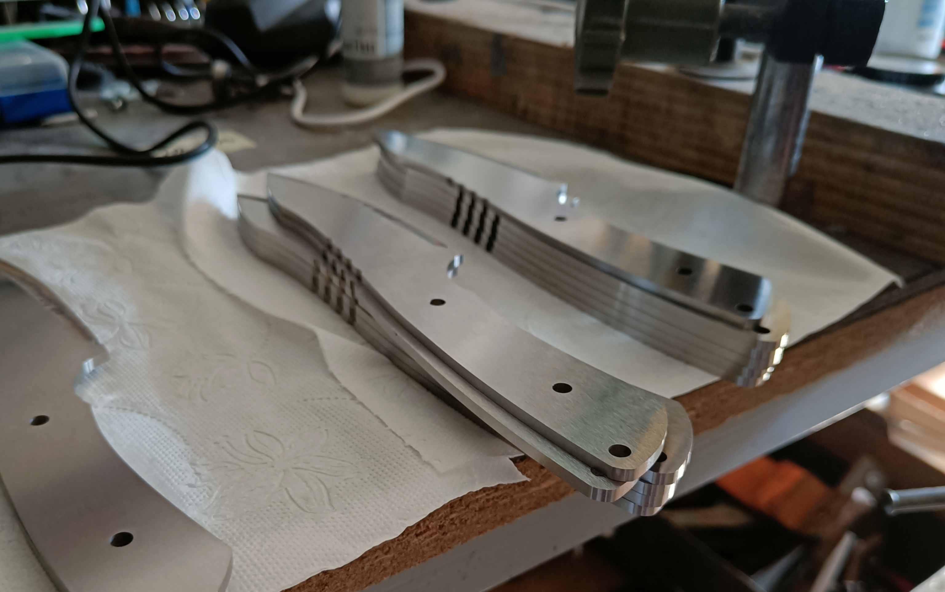

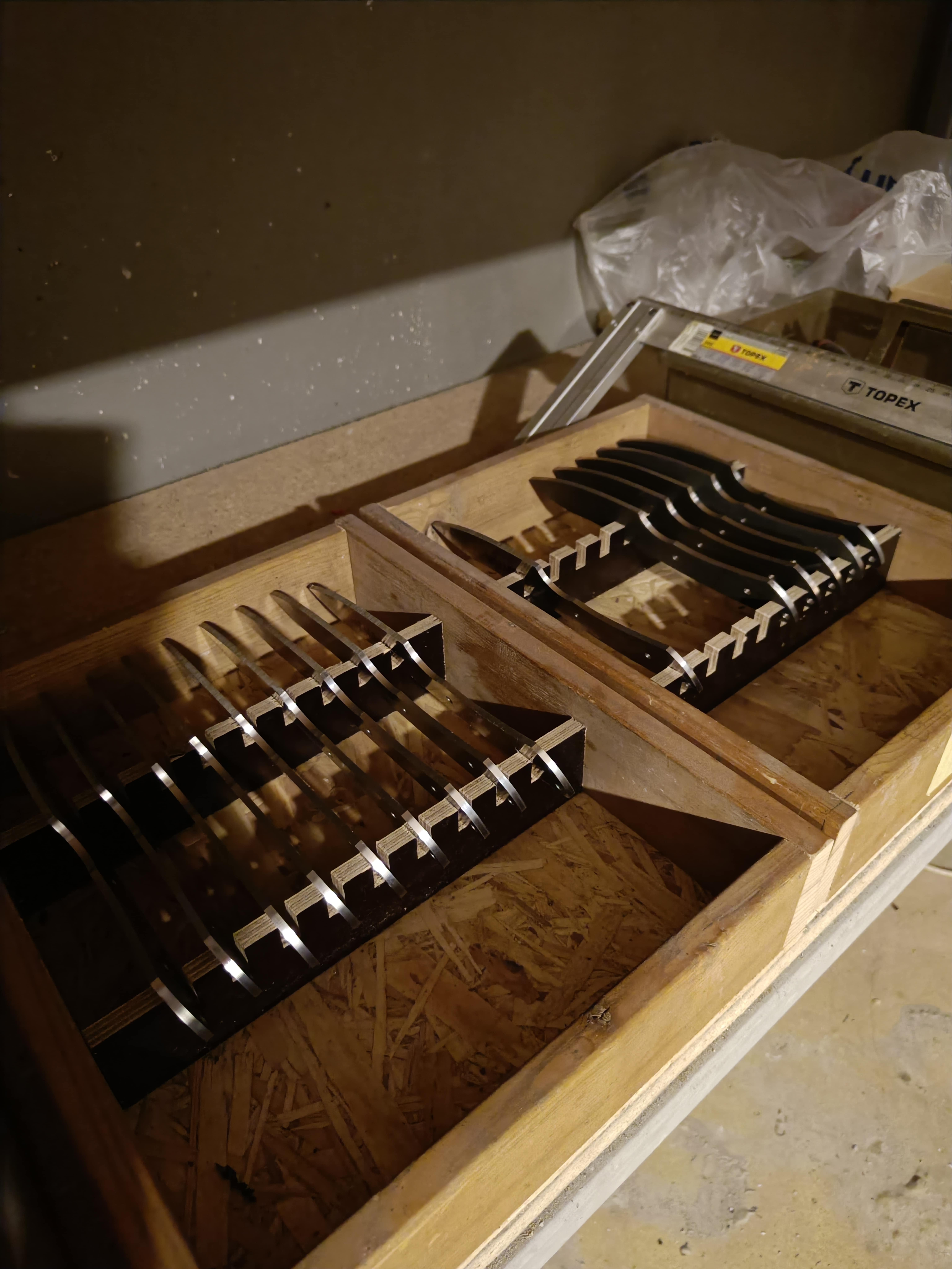

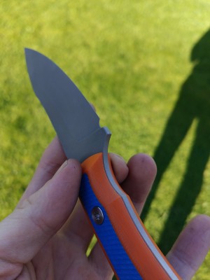

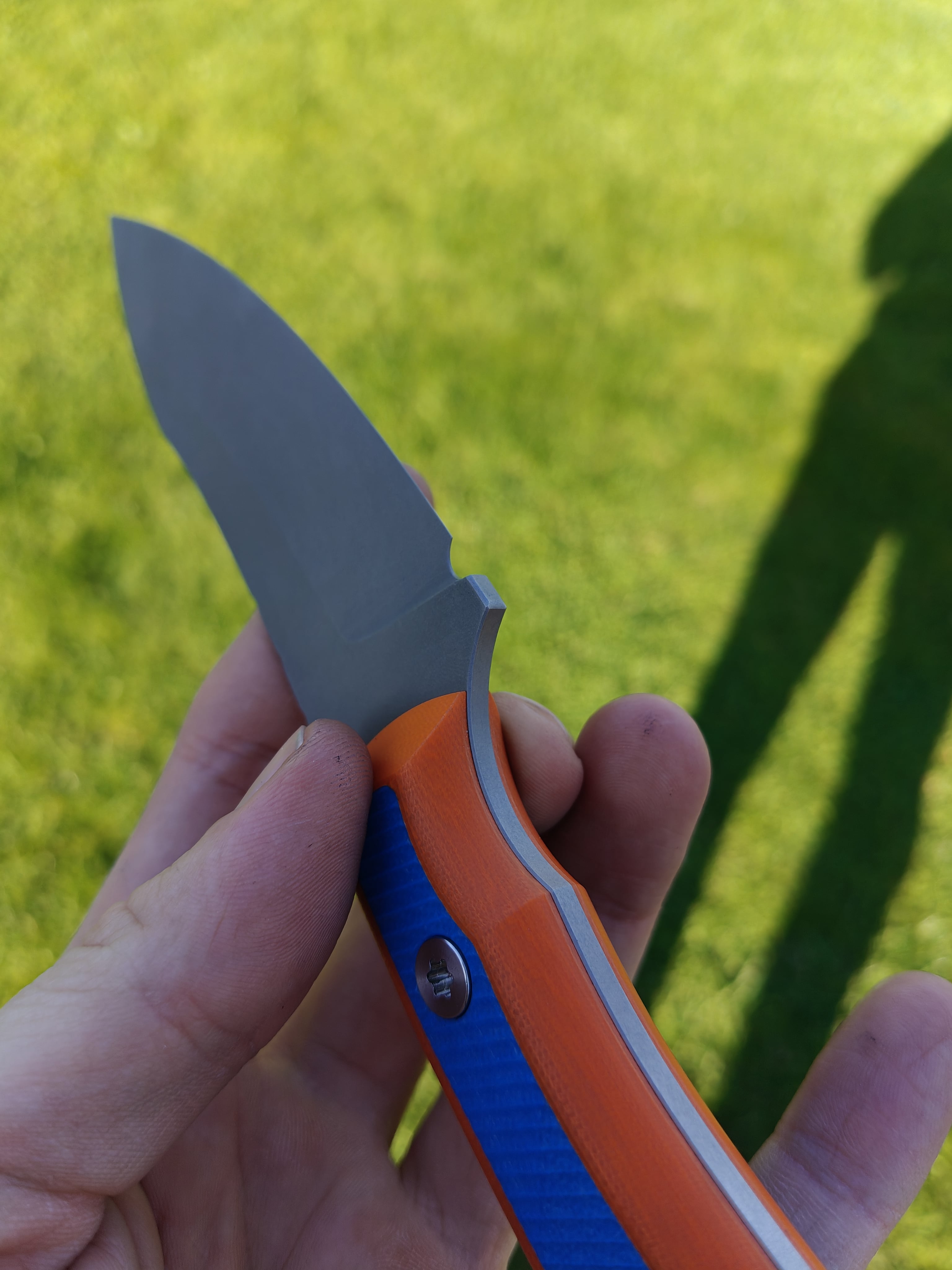

Sveiki visi! Prikabinu pora progreso nuotraukų, liko visai nedaug - peiliai jau galandami ir daromi dėklai. Tie kas dalyvaus sekmadienio susitikime galės pamatyti +- užbaigtą variantą. Jei viskas eisis sklandžiai pabaiga nusimato kitą savaitę :)

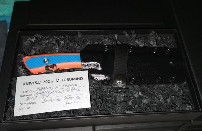

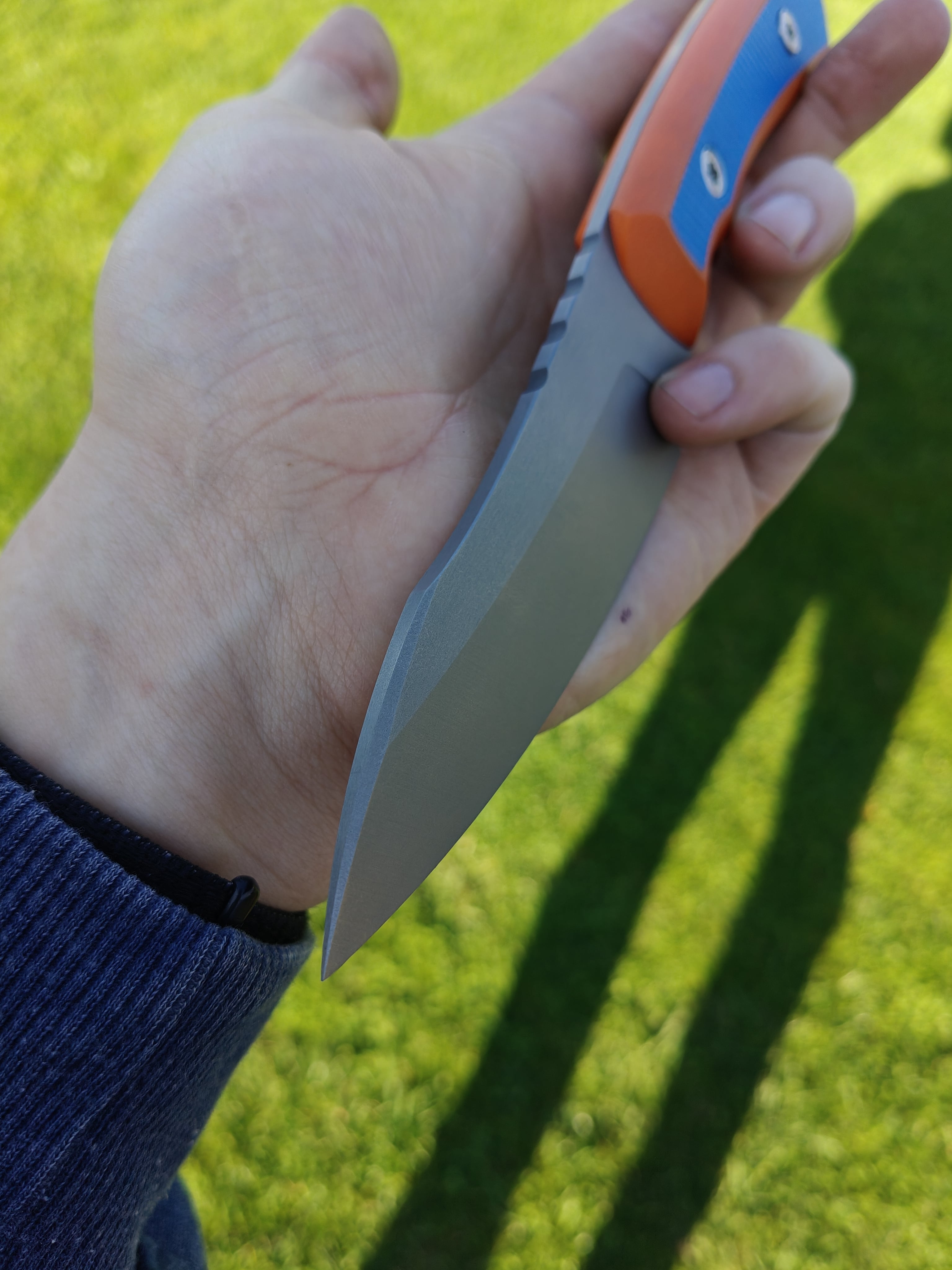

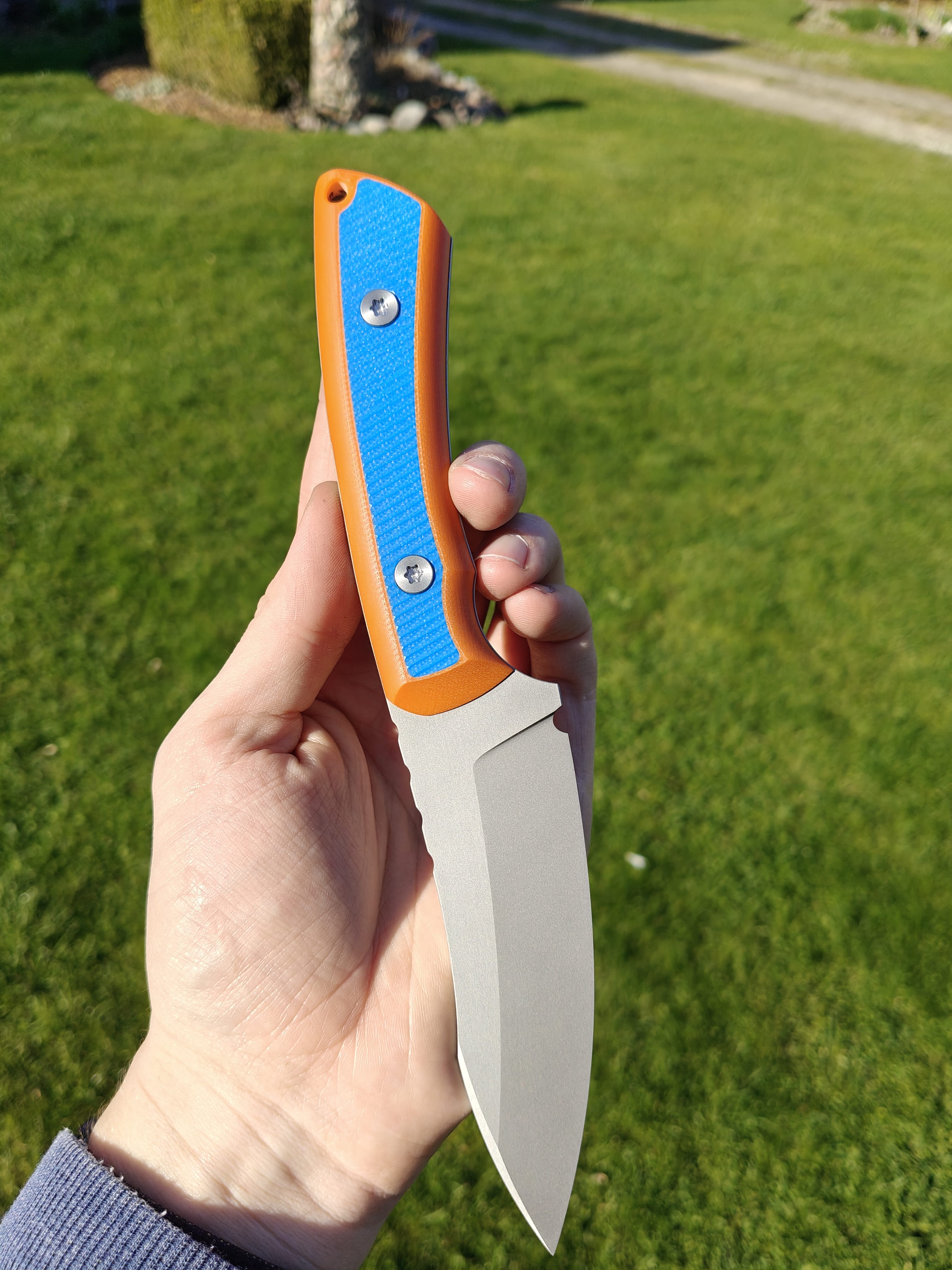

Kaip dalis žmonių matė sekmadienio susitikime yra galimybė užsisakyti papildomas kriaunas foruminio peiliui, jei kažkam būtų toks noras galite susisiekti. :) Pridedu nuotraukas:

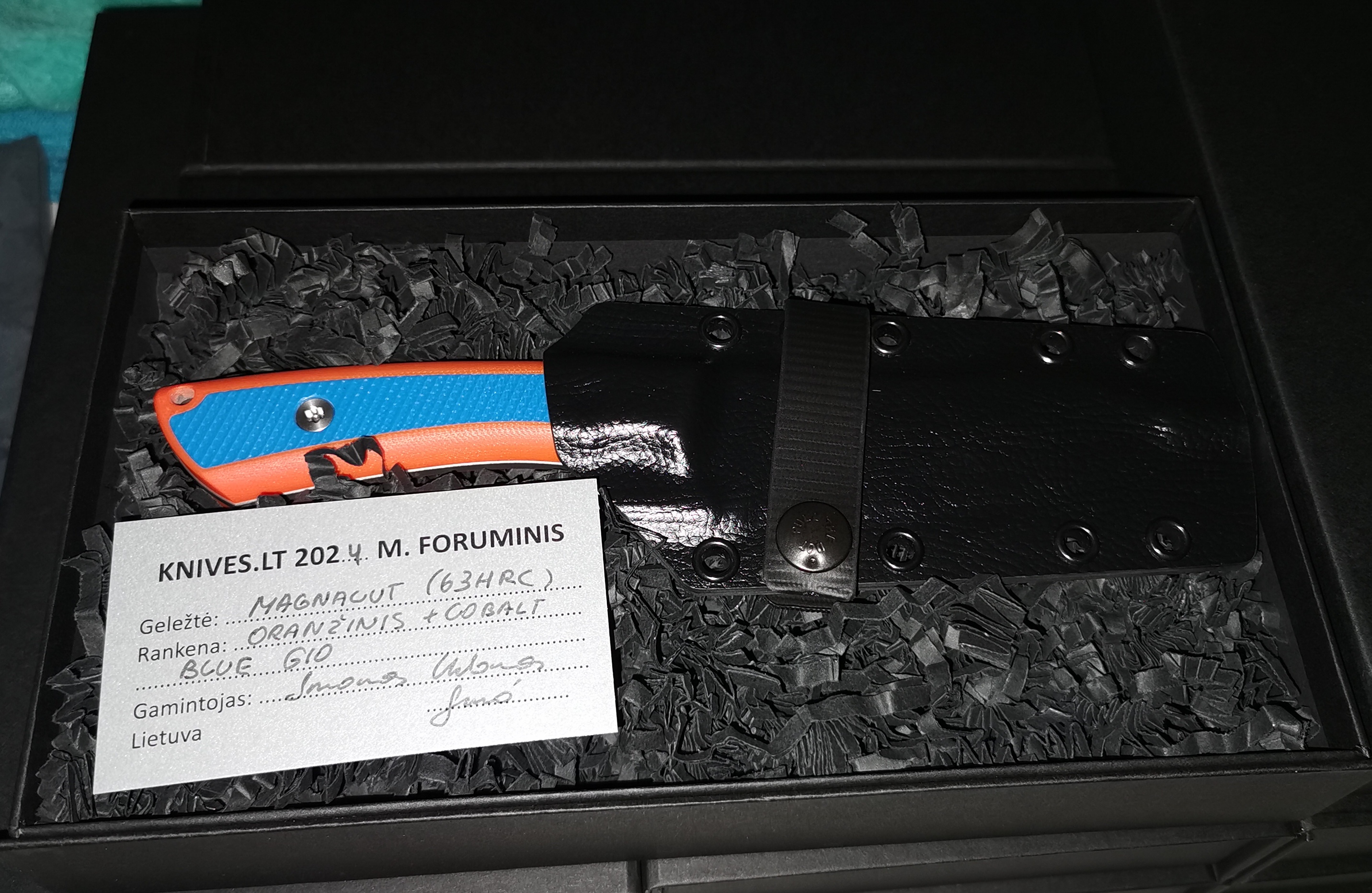

Foruminiai peiliai jau pas mane. :hi:
Kas norės atsiimti asmeniškai, gali tai padaryti šį penktadienį Klubo dirbtuvėse. Dėl atsiėmimo kitu metu reikėtų susitarti iš anksto.
Kas užsisakė siuntimą - šią savaitę išsiųsiu.
Ir galim konstatuoti, kad projektas "Foruminis-2024" sėkmingai užbaigtas. +1
