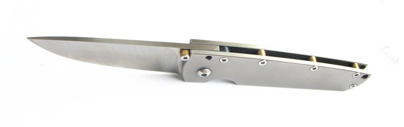

Panorėjo - pagamino: :)
Balt rašė:
Padariau lenktinuką
Geležtė RWL 34 , grūdino Tomas
Ilgis 95 mm
Storis 3,7 mm
Galtuota
Rankena titanas 6Al4V , stikluota , galtuota , anoduota
Ilgis 125 mm
Tarpinės bronza , ,, flipuoja ,, neblogai :)
Užrakte grūdintas įtarpas
Tai tiek

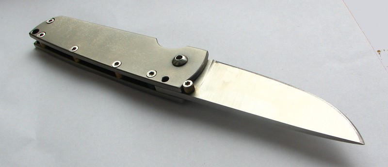

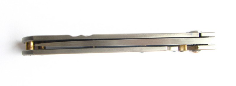

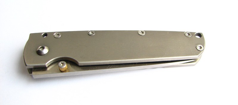

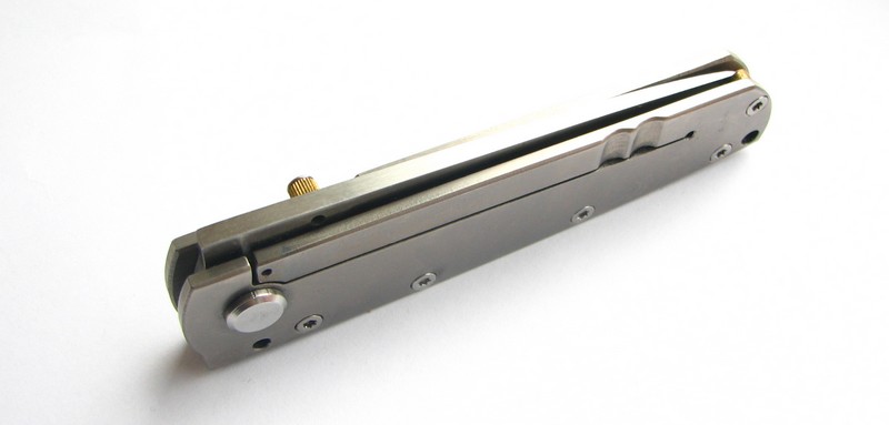

Ir kolega Tony neatsilieka:
Tony rašė:
Po fix’ų nusprendžiau pabandyt surinkt ir vieną lenktinuką, mintis sukosi apie frame lock‘ą, ir kaip tyčia pasitaikė rusiškas titanas 3mm (dėkui Linui), ir pirmam blynui buvo išpjauti 2 kompl.kriaunų. Pirmąjį variantą jau matė klubo nariai, čia antrasis. Ištaisytos kelios klaidos, bet ne visos, nes visoms klaidosm tektų keisti ir dizainą,o kaip jau minėjau kriaunos buvo išpjautos, anyway sotkes daug maž sugaudytos, laisvumas 0,02mm, stop pin grudintas, centrinė įvorė taip pat, daugiau mažiau niuansų su lainerio užraktu, bet kolkas dirba neblogai, vėliau žiūrėsim. Į išbaigimą daug dėmesio neskyriau, nes domino tik techniniai dalykai.

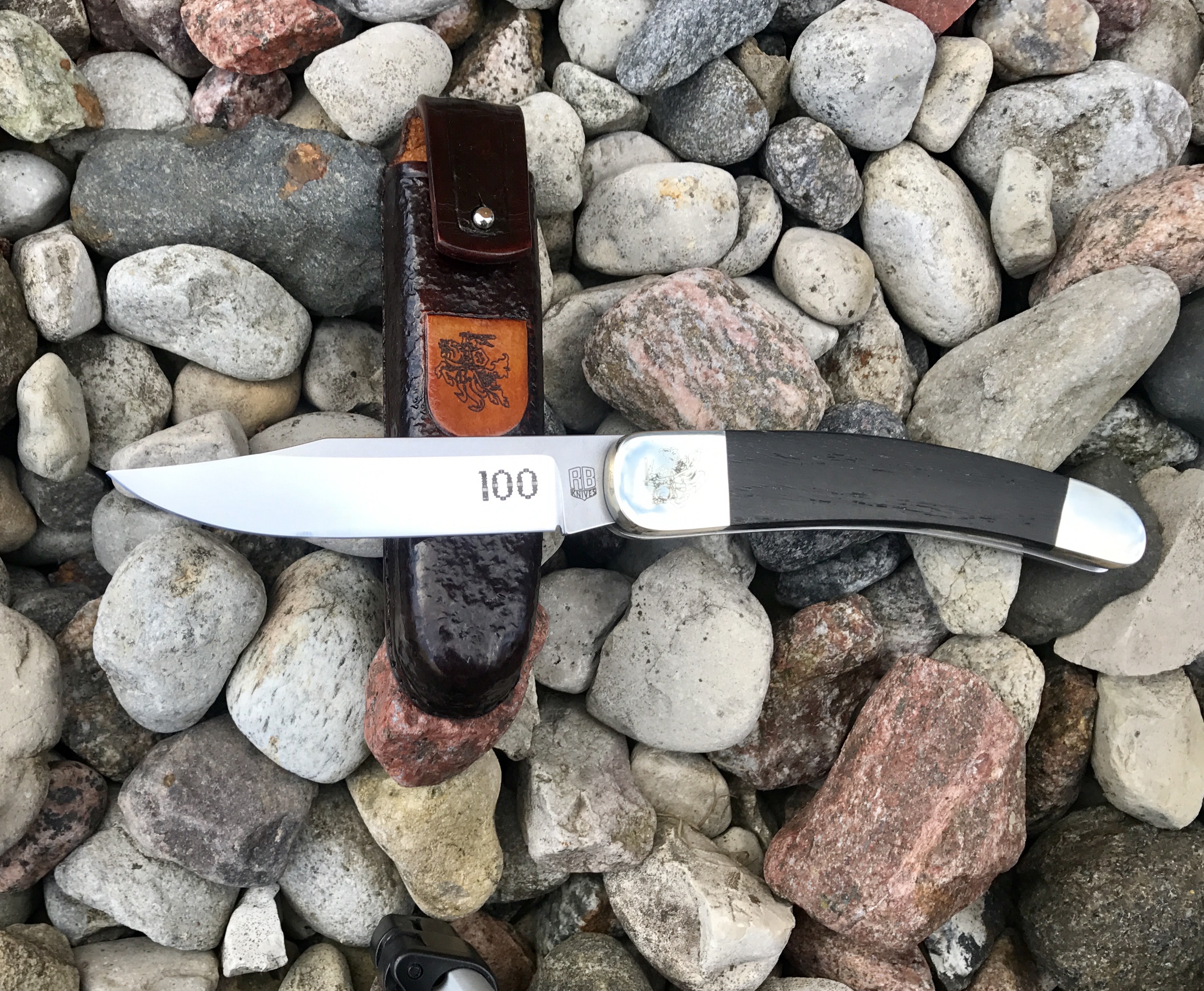

StandartinėParašytas: 2020-11-01- 20:45
Kolega @Nerukau debiutavo su lenktiniu 2018 m.
ir per porą metų ištobulėjo tiek, kad šiemet gamina lenktinį Foruminį-2020. :)
