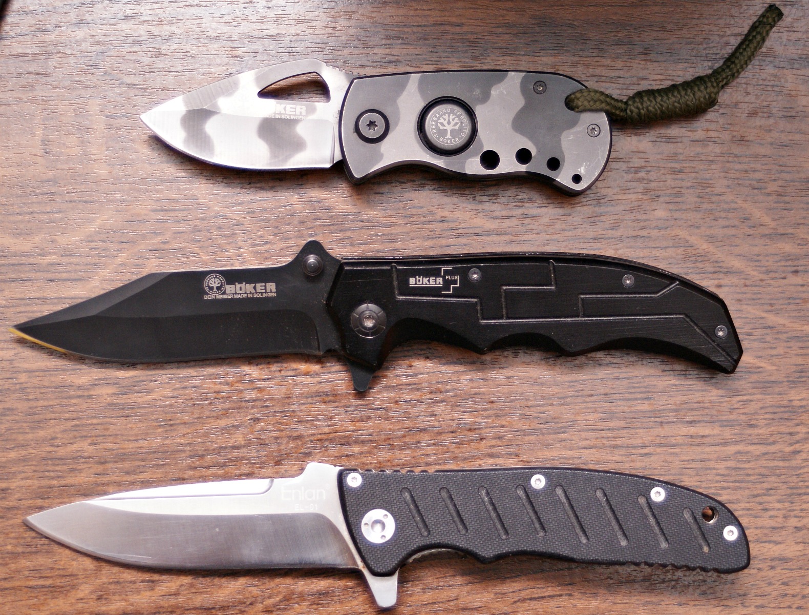

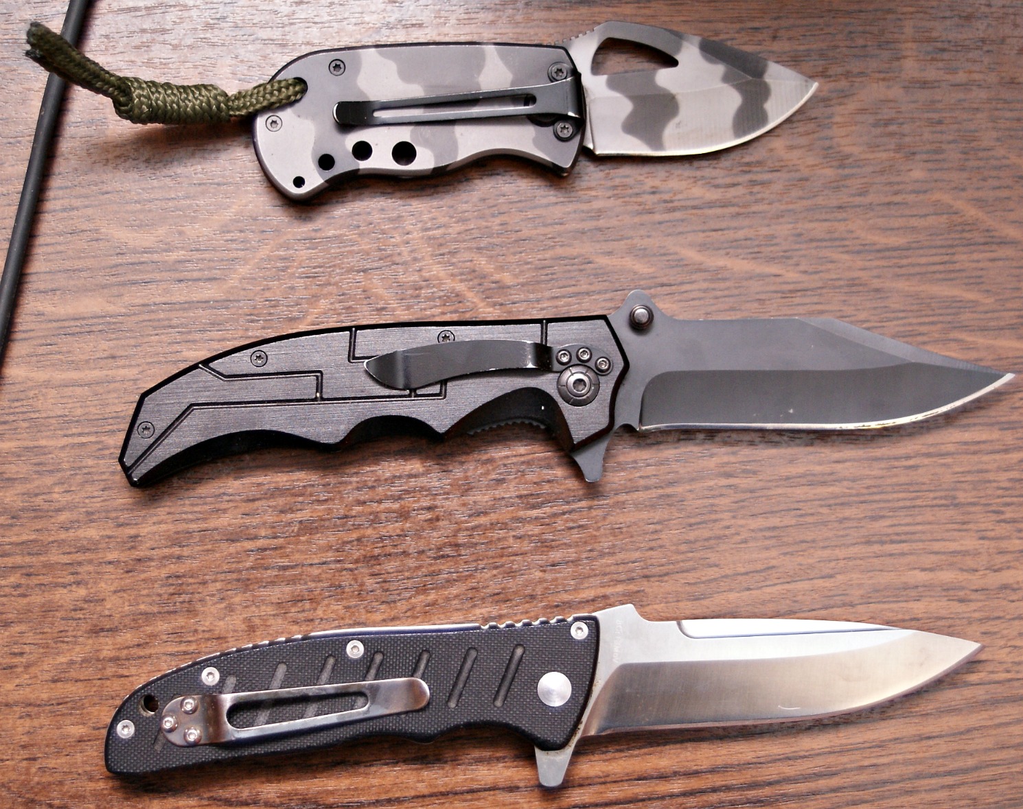

StandartinėParašytas: 2012-01-10- 13:22
turiu pora Boker Plus bei gruodzio pabaigoje dovanu gavau Enlan EL-01. pastarasis gan dailiai surinktas. labai megsta rudis - visada papjauscius maista reikia ji nuvalyti su sausu skudureliu (desros pjaustymo atveju sitas negalioja).
