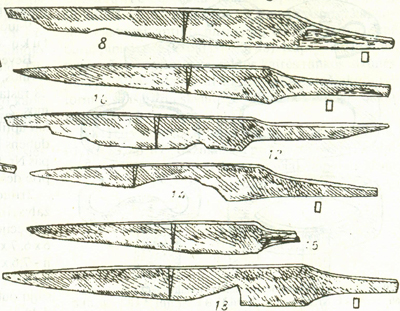

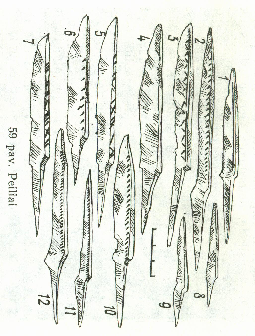

Dar vienas turiningas straipsnis, tame tarpe ir apie ankstyvųjų viduramžių Pabaltijo krašto peilius (rusų kalba):
Jeigu kas išmanantis rusų kalbą padarytų vertimą į lietuvių, manau visi nemokantys rusiškai - būtų labai dėkingi. ;)
(Aš pats artimiausiu metu tikrai neturėsiu laiko užsiimti vertimu... :( )

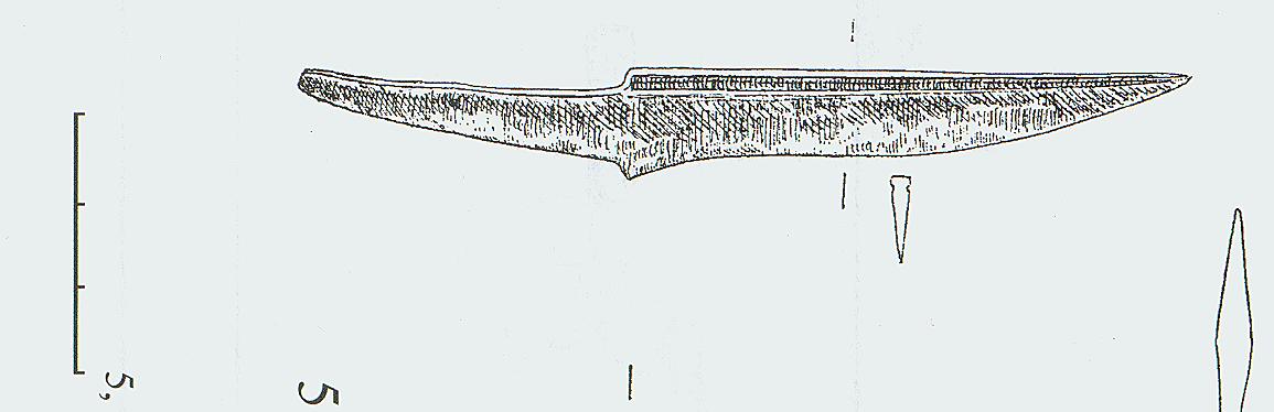

Keletas paveikslėlių, iliustruojančių XIV-XVI a. peilius, rastus Vilniaus pilių ir Valdovų rūmų teritorijoje:
 Pranešimo tema: Dziugu kad teko net rankuose
StandartinėParašytas: 2010-02-03- 13:58
Pranešimai: 1210
Dziugu kad teko net rankuose palaikyti peilius is paveiksliuko.
