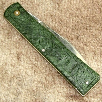

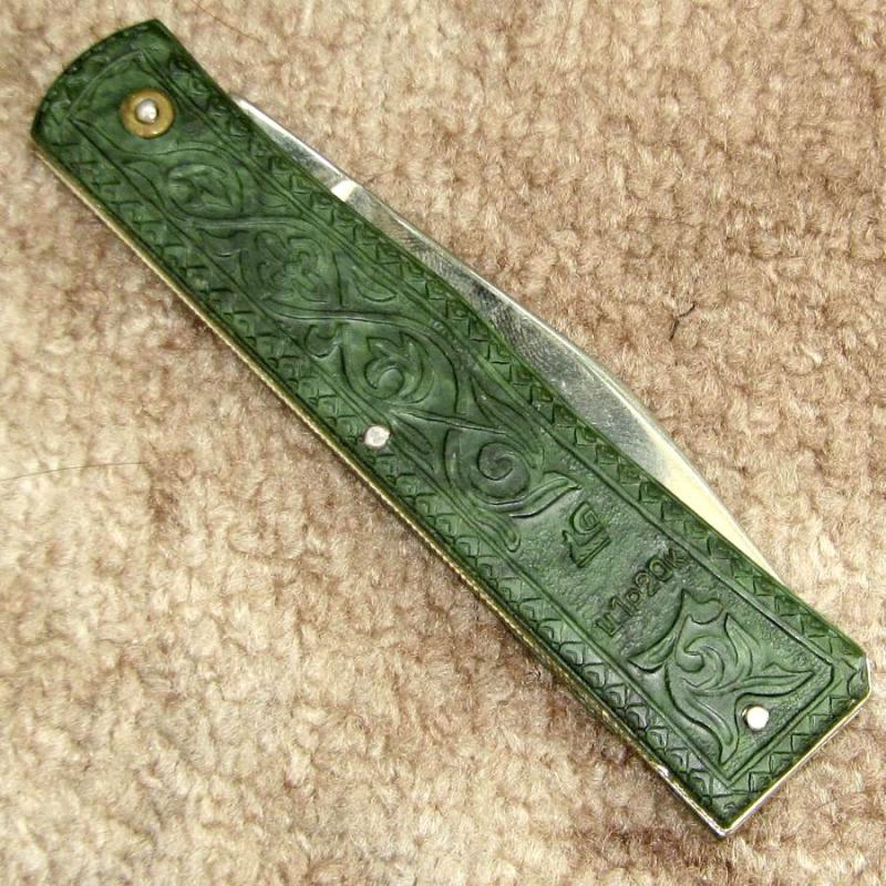

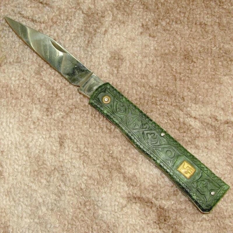

Mano prisiminimuose labai ryškūs šitie du lenktiniai. Mano galvoj jie yra galima sakyt sovietinių laikų lenktinukų simbolis.
images (1).jpg [ 11.63 KiB | Peržiūrėta 48469 kartus(ų) ]
images (2).jpg [ 13.47 KiB | Peržiūrėta 48469 kartus(ų) ]
images.jpg [ 14.28 KiB | Peržiūrėta 48469 kartus(ų) ]
vintage-folding-blade-pocket-knife-soviet-ussr-hunter-deer (1).jpg [ 117.61 KiB | Peržiūrėta 48469 kartus(ų) ]
vintage-folding-blade-pocket-knife-soviet-ussr-hunter-deer.jpg [ 133.28 KiB | Peržiūrėta 48469 kartus(ų) ]
