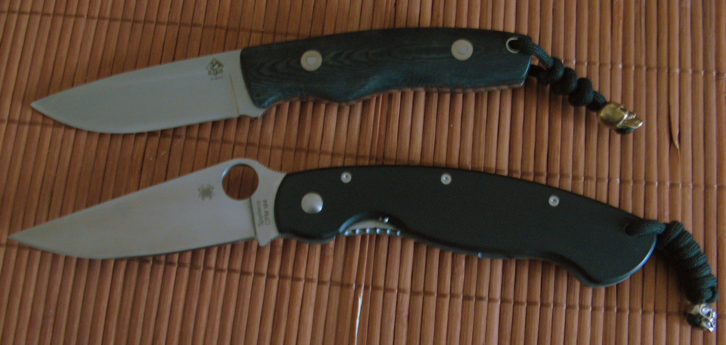

 Pranešimo tema: Keturios paros gamtoje,
StandartinėParašytas: 2012-06-25- 16:01
Keturios paros gamtoje, didžiąją laiko dalį kiaurai merkė lietus.
Poliruota Military geležtė iš M4 išliko be pakitimų, tuo tarpu Elmaxo fultangas pasidabino vos matomomis pitingo dėmelėmis. Žinoma, savo turbūt davė ir drėgnas odinis dėklas.
 Pranešimo tema: Nieko nesimato Gaila, kad
StandartinėParašytas: 2012-06-25- 17:22
Nieko nesimato :-/
Gaila, kad nepalyginai su Tomo RWL-34 gežte tom pačiom sąlygom.
 Pranešimo tema: Pitingas vos matomas, ir tai
StandartinėParašytas: 2012-06-25- 17:37
Pitingas vos matomas, ir tai tik tam tikru kampu.
Fotikas mano irgi nera geras :).
RWL takart neėmiau, bet jis panašiom sąlygom ir per ilgesnį laiko tarpą nepitinguodavo. Manau eksperimentuot reiktų be dėkliukų, bo odos išdirbimas taip pat gali nemenkai įtakot.. :-/
