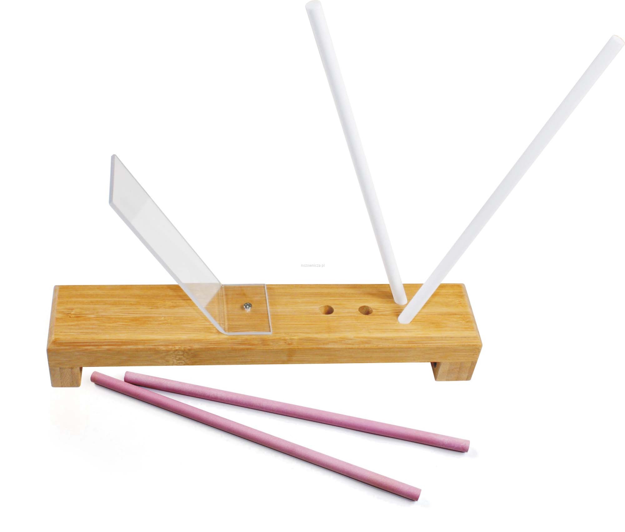

ar man čia vienam pasirodė, ar iš tikrųjų labiau biudžetinis Taidea galanda agresyviau negu brangesnis modelis? :/
StandartinėParašytas: 2015-12-20- 23:12
Taip, nes mažojo Taidea keramika rupesnė. :ok:
