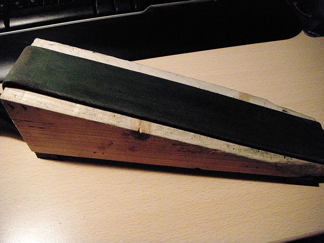

S formos ašmenis (BM710) galandu per kampą, o visus kitus - plokštuma. Išsipjoviau medinį pagrindą jam 15 laipsnių. Jei reikia 20 - pakišu po juo dar 2cm pagaliuką.
Po deimanto - Spyderco Triangle ir odinis kariškas diržas su pasta goi.
Gerai pameditavus nuo plauko drožlę jama :)

O odinis diržas turi kokį pagrindą, ar ne ?
 Pranešimo tema: Ant to paties medinio
StandartinėParašytas: 2010-12-20- 19:37
Užsiregistravo: 2009-12-17- 1:34
Pranešimai: 84
Ant to paties medinio pagrindo vinukais prikaliau, tai diržas irgi kampu įtemptas
StandartinėParašytas: 2010-12-20- 19:39
Supratau, dėkui. Aš galvojau, kad kaip kirpykloje britvai galąsti. Pasidarysiu ir aš panašų.
