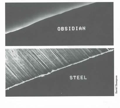

Kalbant apie labiau peiliškus dalykus - Obsidiano skalpelis.  Deimantinis peilis.
"On the cellular level an obsidian knife can cut between cells rather than tear the cells as a steel knife will do. A sharper cut will allow a wound to heal more rapidly with less scarring. High magnification of a steel scalpel blade edge looks like a serrated saw blade but an obsidian edge looks smooth."
Dėl pastarosios pastraipos galima ginčytis. Tačiau surast ką nors aštriau už peilį/skalpelį iš obsidiano, ką dar galima panaudot ir praktiškai, būtų sunkoka.

Obsidiano, kaip ir stiklo apskritai, vidinė struktūra amorfine, t.y. be kristalinės gardelės, todėl teoriškai ašmenis iš obsidiano galima išgaląsti iki molekulinio lygio, kai tuo tarpu plieninių ašmenų užgalandimo riba - konkretaus plieno mechaninio stiprumo riba, virš kurios nėra prasmės ploninti ašmenų, nes jie kaip mat degraduos nuo sąlyčio su bent kiek kietesne medžiaga..
Taigi dėl amorfinės struktūros skildamas obsidianas (kaip ir dauguma stiklo rūšių) gali suformuoti labai plonus, o atitinkamai ir aštrius ašmenis. Tačiau būtent dėl amorfinės struktūros medžiaga yra labai trapi.
Beje, šiuolaikinė metalurgija moka pagaminti ir plieną su amorfine struktūra (kuri gaunasi kai plieno lydinį staigiai aušina plonai pilant ant vandeniu ar skystu azotu šaldomo varinio būgno), taigi manau ir tas "stiklinis plienas" turėtu būti su panašia savybe formuoti plonus ašmenis. Reikės tuo detaliau pasidomėti. ;)

Obsidiano pjaunamoji briauna tolygi/vientisa, netgi būdama labai plonytė. Tuo tarpu plienas, net ir labai gerai pagaląstas, mikroskopiniu lygiu žiūrint yra dantytas (mikro seratorius), todėl labiau ardo pjaunamą medžiagą bei sukelia didesnę trintį/pasipriešinimą pjaunant.
Prajuokino Frazė " Between cells" ... norėčiau į tai pažiūrėti, kaip Mozė-obsidianas jūrą/ląsteles praskiria... nesiginčysiu, gal imanoma ląstelių grandinę, bet ne 3D struktūrą :)
