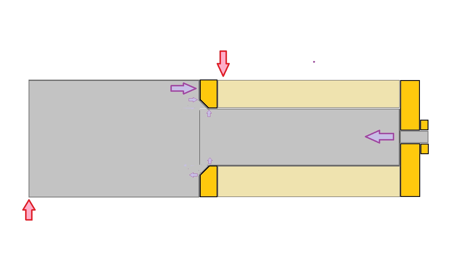

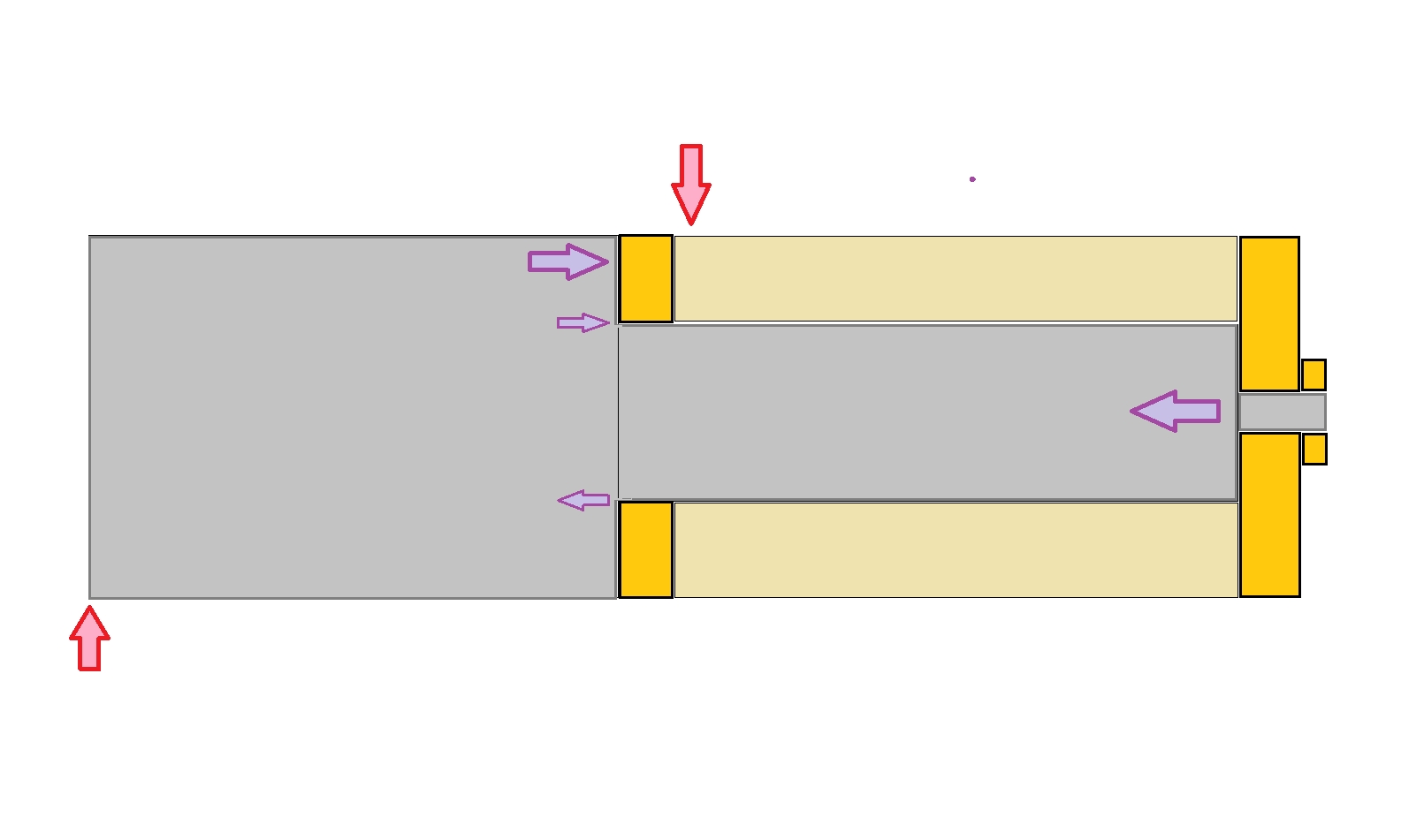

StandartinėParašytas: 2019-04-14- 19:00
Pranešimai: 10894
Pratęsiu čia:
Darius_D rašė:

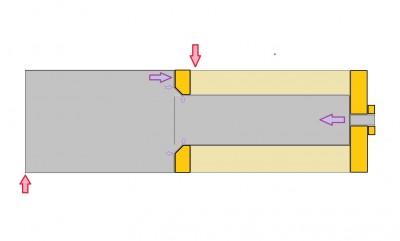

Man neatrodo labai patikimai... Tikrai dar iki 10mm buvo galima įkotės pradžią padaryti platesnę ir perėjimą, tuo pačiu, didesniu spinduliu. IMHO :-)
Įkotei būtinus minimalius parametrus galima apskaičiuoti ar pasitikrinti inžinerinėje programoje, bet pirmiausiai tai įtakoja įtvėrimo būdas. Nes kai įkotė įtverta tik dalinai - apkrovos pasiskirsto vienaip, kai įtveriama kiaurai rankeną su atrama/buožele ir dar suveržiant - viskas yra kitaip.
Pvz. kiauryminis įtvėrimas su atrama/buožele ir skirtingais perėjimais į įkotę. Schemose raudonos rodyklės rodo pagrindinius išorinės jėgos vektorius kertant ant pjaunant, mėlynos - vidinių įtempių vektoriai. Schemos labai supaprastintos, kad būtų aiškesnė esmė: tokiu būdu įtvertai geležtei labiausiai veikiamas praplatėjimas nuo įkotės iki penties (gniuždomas) ir visa įkotė nuo galinio įtvirtinimo (tempiama). O ties įkotės ir galežtės sandūra jėgų poveikis ir atitinkamai įtempiai yra minimalūs, tad perėjimo forma bendram peilio stiprumui esminės įtakos neturi.
Itampu-vektoriai.jpg [ 52.21 KiB | Peržiūrėta 26776 kartus(ų) ]
Itampu-vektoriai3.jpg [ 53.66 KiB | Peržiūrėta 26776 kartus(ų) ]
Itampu-vektoriai2.jpg [ 49.92 KiB | Peržiūrėta 26776 kartus(ų) ]
Taip įtvirtintos geležtės silpniausia vietą - ploniausia/silpniausia įkotės vieta. Nes būtent čia pirmiausia įkotė nutrūks, jeigu kertant ar pjaunant kietą medžiagą apkrova viršys tos silpniausios vietos atsparumą tempimui. Taigi teoriškai visa įkotė gali būti beveik tiek pat plona, kiek ta ploniausia/silpniausia vieta. O platesnė (bent jau prie pat geležtės) įkotė daroma tik tam, kad atlaikytų ir šonines apkrovas. Bet šoninėms apkrovoms perėjimo forma taip pat didelės įtakos nedaro, nes lenkiant peilį didžiausios įtampos formuojasi ties geležtės ir atramos sandūra bei ploniausioje/silpniausioje geležtės vietoje. Taigi pakanka geležtę bent minimaliai įgilinti į atramą ir įtempiai ties atrama sumažės, nes dalis tempimo jėgos teks įkotei. ;)

Taigi teoriškai visa įkotė gali būti beveik tiek pat plona, kiek ta ploniausia/silpniausia vieta. O platesnė (bent jau prie pat geležtės) įkotė daroma tik tam, kad atlaikytų ir šonines apkrovas. Bet šoninėms apkrovoms perėjimo forma taip pat didelės įtakos nedaro, nes lenkiant peilį didžiausios įtampos formuojasi ties geležtės ir atramos sandūra bei ploniausioje/silpniausioje geležtės vietoje. Taigi pakanka geležtę bent minimaliai įgilinti į atramą ir įtampos ties atrama sumažės, nes dalis tempimo jėgos teks įkotei. ;)
Tai cia gera ikote?
StandartinėParašytas: 2019-04-15- 18:17
Pranešimai: 10894
MindE rašė:
Tai cia gera ikote?
Jeigu varžtas privirintas gerai ir bus įtverta į rankeną su metaline atrama/buožele bei gerai suveržta - tokia įkotė niekuo ne blogesnė už plačias su tokio pačio skersmens sriegiu, nes visų jų silpniausia vieta bus sriegio pradžia. ;)

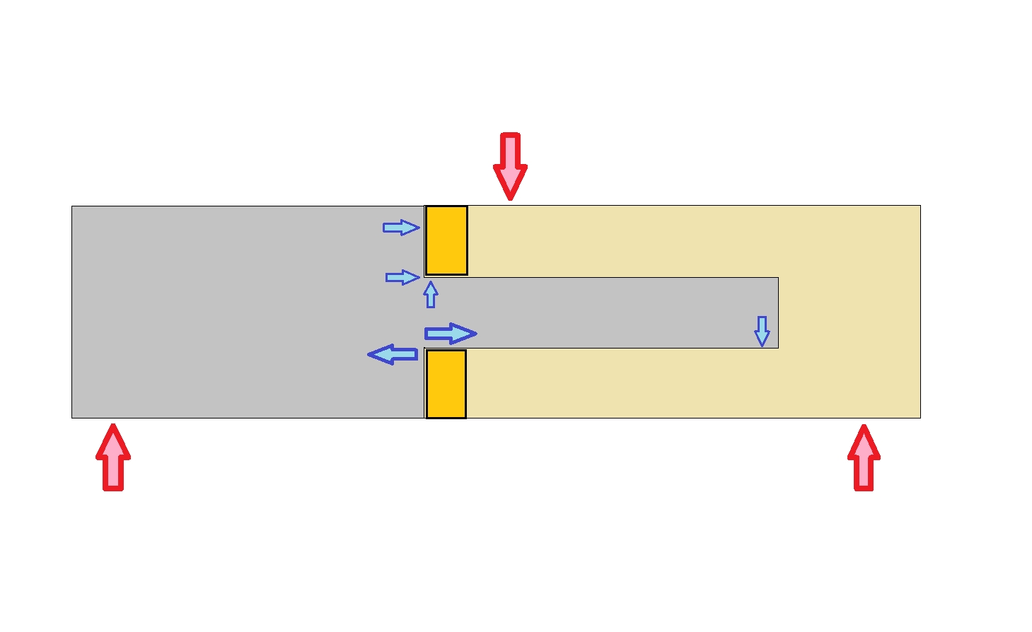

O dalinės įkotės atveju, taip išeina, kad atrama netgi žalinga, nes trauks įkotę lauk?
StandartinėParašytas: 2019-04-15- 23:15
Pranešimai: 10894

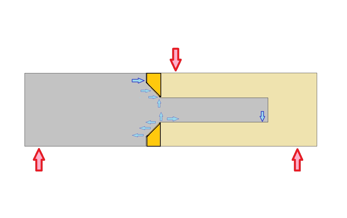

Darius_D rašė:
Ne, dalinio įtvėrimo atveju atrama netrukdo, nes jėgos ir įtempių vektoriai išsidėsto kitaip:
Itampu-vektoriai4.jpg [ 46.88 KiB | Peržiūrėta 26655 kartus(ų) ]
Todėl tiek įkotė, tiek ir perėjimas dalinio įtverimo atveju turi būti kitokie, kad įtempiai išsiskaidytų didesniame plote:
Itampu-vektoriai5.jpg [ 50.44 KiB | Peržiūrėta 26655 kartus(ų) ]
Kieta atrama (arba žiedas) nėra būtina, bet reikalinga tuo labiau, kuo didesnes apkrovas patirs įrankis ir/ar kuo minkštesnė/skalesnė rankenos medžiaga.

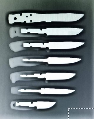

Kaip įtverti Morakniv peiliai.
Morakniv-tang_n.jpg [ 58.89 KiB | Peržiūrėta 26048 kartus(ų) ]
