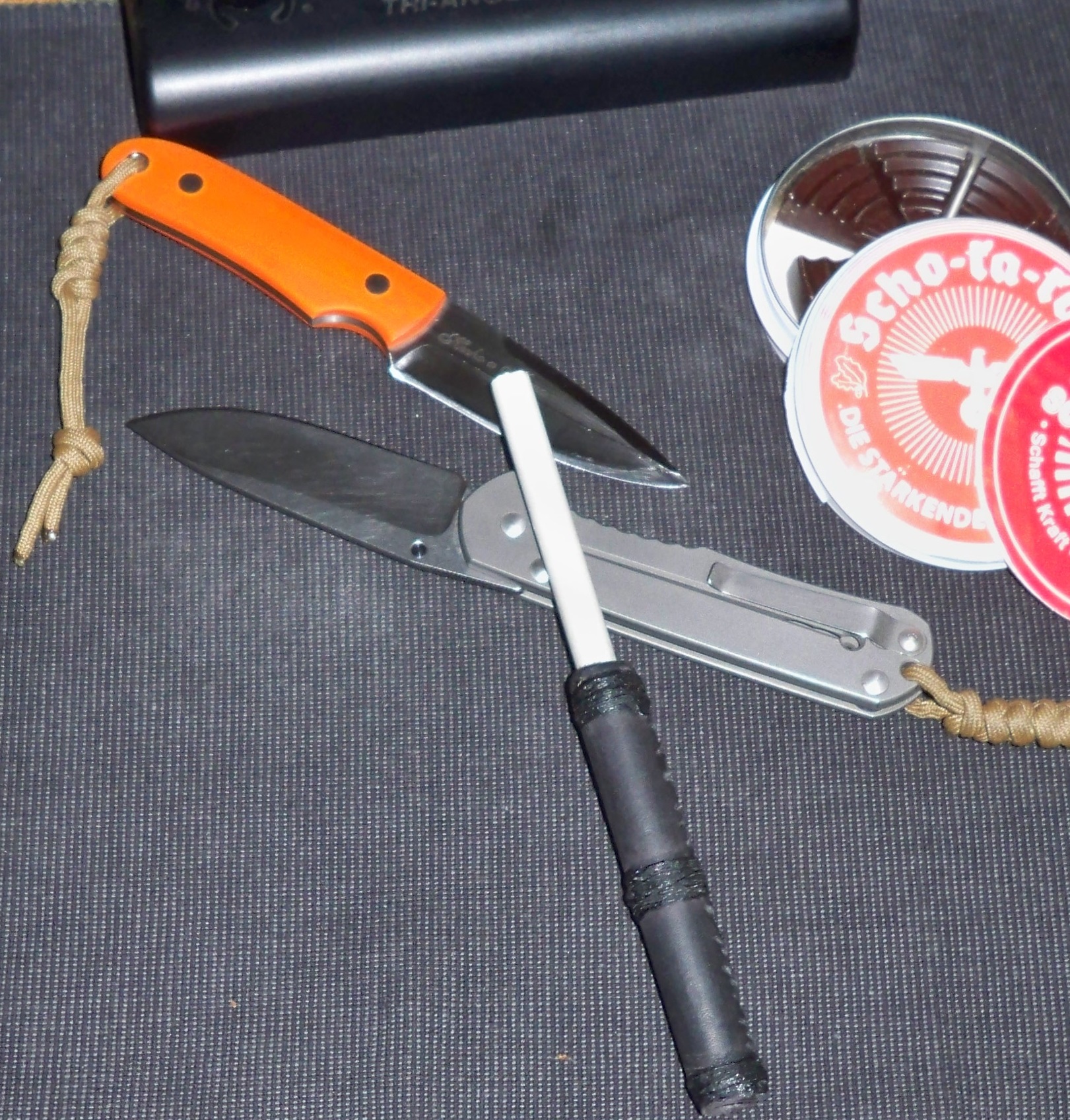

Dar užvartą gan efektyviai pašalina ultrafine keramikinė lazdelė
Kiek:)?
