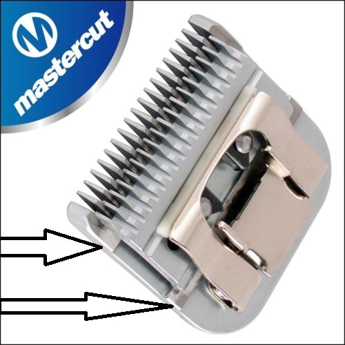

Na tarkime popierių įtempsiu, laikiklis gal ir nėra būtinas nes peliukai kontaktuoja dviem kreipiančiosiom (žr paveikslėlį) tai mano manymu jas abi dedant ant akmens ar popieriaus ašmenų plokštumos ir jų lygegriatumas neturėtų nukentėti. Tik klausimas kokį rupumą naudoti ypač finišavimui ar tikslinga panaudoti alyvą?

Dėl plokštumos lygumo - svarbu ne kuo ir kiek remiasi į abrazyvą, o kaip prispaudžiama prie abrazyvo, kaip tas spaudimas pasiskirsto ir kaip kinta judinant galandamą peiliuką. Kai galąsi - stebėk galandamą plokštumą ir suprasi apie ką kalba. ;)
Kadangi peiliukai plieniniai, rupumai standartiniai: nuo 200 iki 2000. Smulkesniu poliruoti galima bet nebūtina.
Jeigu popierius atsparus vandeniui, galandant gali naudoti vandenį ar alyvą. Čia galioja viskas tas pat kas ir kitų peilių galandime.
NB: pagalandus peiliukus ir viską sumontavus reikia ant peiliuku užlašinti alyvos ir įjungus "tuščia" eiga ~3-5 min. leisti jiems prisitrinti.
