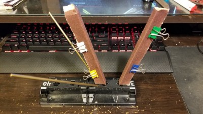

Dar toks nedidelis klausimas. Daug kur ziurint video perkant Triangle siulo iskart paimti ir Spyderco Diamond Triangle Pair (tik kainuoja tiek pat kiek visas komplektas). Bet jei teisingai suprantu diamond reikes retokai. Ar optimalu imti Triangle, o vietoj diamond net nznau kazkoki kitoki varianta diamond?
Deimantiniai strypai visiškai nebūtini, nes tiems retiems atvejams, kai prireiks rupesnio abrazyvo, yra pigesnis variantas: apgaubti turimus keramikinius strypelius reikiamo rupumo švitrinio popieriaus juostelėmis ir užfiksuoti jas spyruokliniais spaustukais popieriui. ;)
Didelis dėkui už foto padeda iškart susiorientuoti. Nusprendžiau imsiu Triangle. O kai visi etapai padaromi bus triangle ar poto dar reikia brūkšteleti per diržą ar tai atgyventas dalykas?
