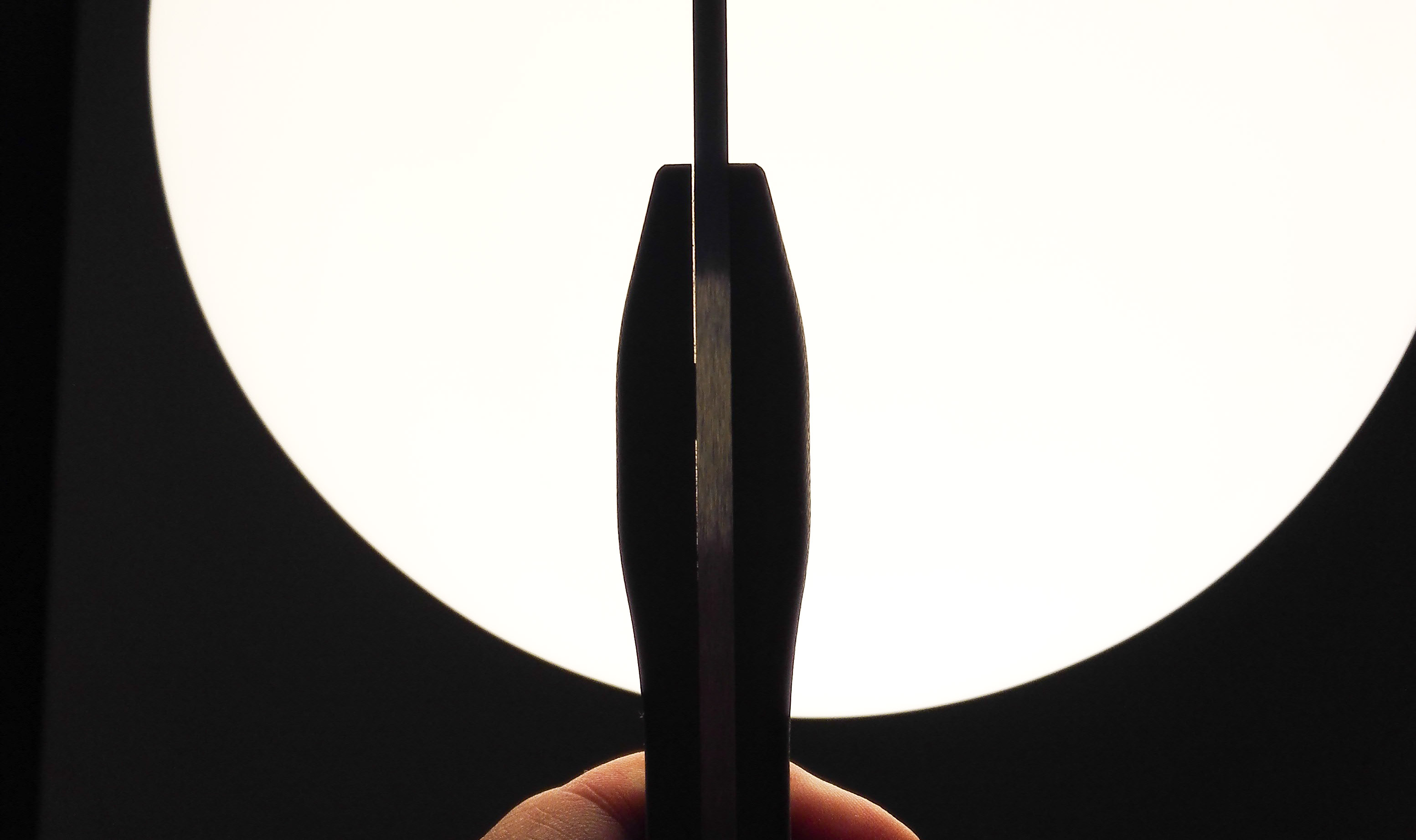

Pasigedau temos apie peiliu kokybe ir pasitaikancius gamybos brokus. Jeigu tokia tema yra, pataisykite mane.
Taigi turiu peilioka, kuriame atsiklijavo dalis kriaunos nuo rankenos. Gal del to, kad nera liner'iu, nezinau. Rankena smugiu negavus, aukstose temperaturose taip pat nebuvus (pvz. Indaplove)
Kriaunos itvirtintos dviem kniedem, taigi tikrai nenukris :)
Klausimas ar tai normalu ar visgi galima uzskaityti kaip broka (peilis garantinis dar)? Kokios gali buti pasekmes nuo dregmes ir nesvarumu kaupimosi apart nedziuginimo? Plienas S30V, kniedes titanines tad gal nekreipti demesio tiesiog?
Pridedu nuotrauka.

Tai priklauso nuo kriaunų medžiagos.
Medis, ragas, pigus plastikas - "vaikšto".
Geros kokybės sintetinėms medžiagoms toks tarpas - brokas.

Pamirsau parasyti, kriaunos is G10
Benchmade 162 eod

Brokas. :(
