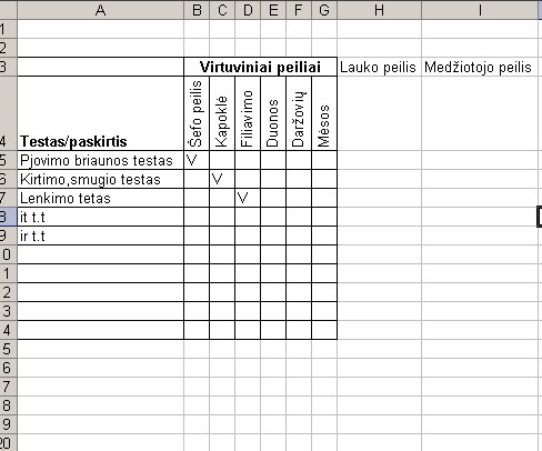

Labai plati tema. Manyciau reiktu nusistatyti gaires kokie testai turetu prasme konkreciai pagal peilio paskirti.
Toliau imti konkrečios paskirties peilį, pvz.:virtuvinis->kapoklė. Ir diskutuoti apie šio peilio aktualius testus ir jų metodiką ir taip su kitais tiek lauko ar medziotojo peiliais(imho).
