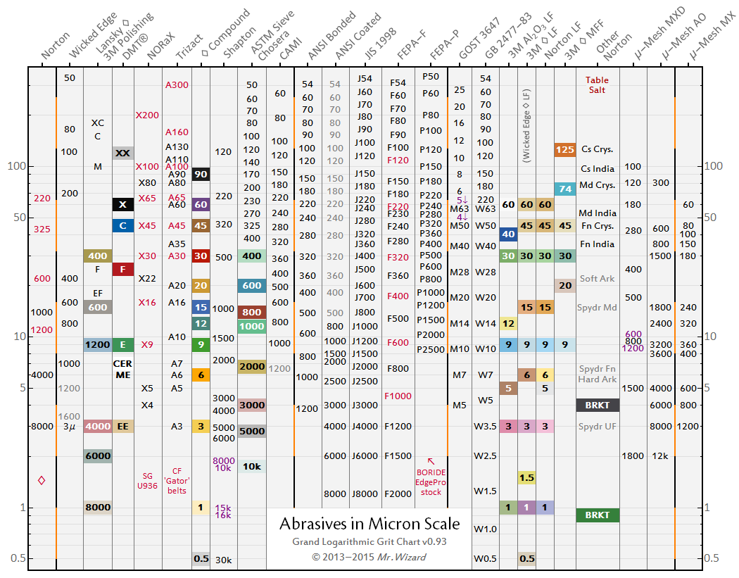

Temoje siūloma dalintis patirtimi naudojant apex tipo sistemose naudojamus abrazyvus (klijuotus ant pagrindo [blanko] ar be jo), tiek sintetinius, tiek naturalius.
Aišku panaši tema yra kiekviename rimtesniame forume, savotiškas klonas, pažymėtina tai, kad vargu keisites abrazyvais su amerikonais ar rusais, greičiau su kaimynais :)

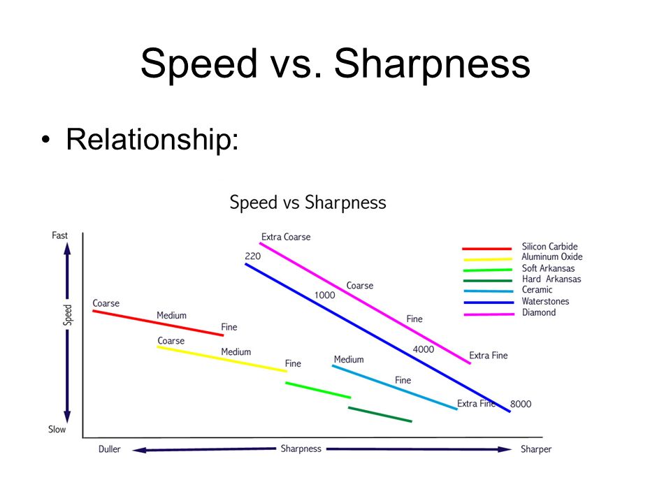

Kadangi dirbant abrazyvas liečiasi su metalų (dažniausia) kyla temperatūra, reikia vėsinti - naudojamas vanduo ar tepalas.
Pagal tai naudojami abrazyvai irgi skirstomi:
a) vandeniniai
b) tepaliniai
c) tinka a ir b (retas atvėjis, kažkuris vistiek labiau tinka)

Pagal darbo pobūdį galima išskirti kelis pagrindinius etapus:
1) nuolydžių geometrijos sudarymas (iki JIS1000)
2) galandimas (JIS1000-3000)
3) finišas (JIS3000- )

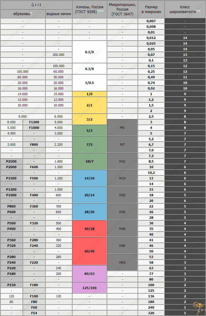

Parduodamų abrazyvų specifikacijose krūva įvairių žymėjimų.
Informacijos daug, galvoje gali atsirasti painiava.
Kiekvienas regionas turi savo standartus, palengvinti supratimą yra atitikimo lentelės.
Pagrindiniai:
ANSI Amerikos nacionalinis standartų institutas
FEPA Europos abrazyvų gamintojų federacija
JIS Japonų pramoniniai standartai
ГОСТ NVS regioninė standartų kategorija (buvęs TSRS valstybinis standartas)
Pridedamos kelios lentelės.
