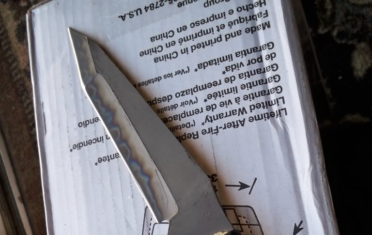

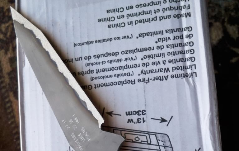

Kolega Katinas labai teisingai pažymėjo, kad ašmenų "karbidizavimas" turi prasmę tik geležtėms iš tų medžiagų, kurios įprastomis sąlygomis "nelaiko aštrumo".
Jeigu geležtė pagaminta iš gero plieno, plazminio išlydžio metu plienas ant plonų ašmenų perkaitinamas kiaurai ir netenka savo gerų savybių. Lieka tik volframo karbidų "pjaunamasis" efektas.
Čia gerai matosi, kaip stipriai ir kaip giliai perdega geležtė kitoje pusėje:
Taigi gerų plienų "karbidizavimas" - tik jų gadinimas. :(
