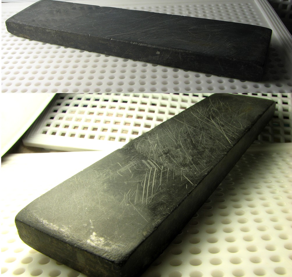

Iš šitos nuotraukos gal labiau matysis, faktura tikrai tolygi ir labai smulki, jei tai tikrai smiltainis tai žinosiu kokio akmens nereikia pirkti. Akmuo vandens beveik nepriima, o galandant garsas dantis muša :) todel jo nenaudoju.

Geras akmenukas. Tik paviršius išlyginti reikėtų ir tuomet dar ilgai tarnaus. :)

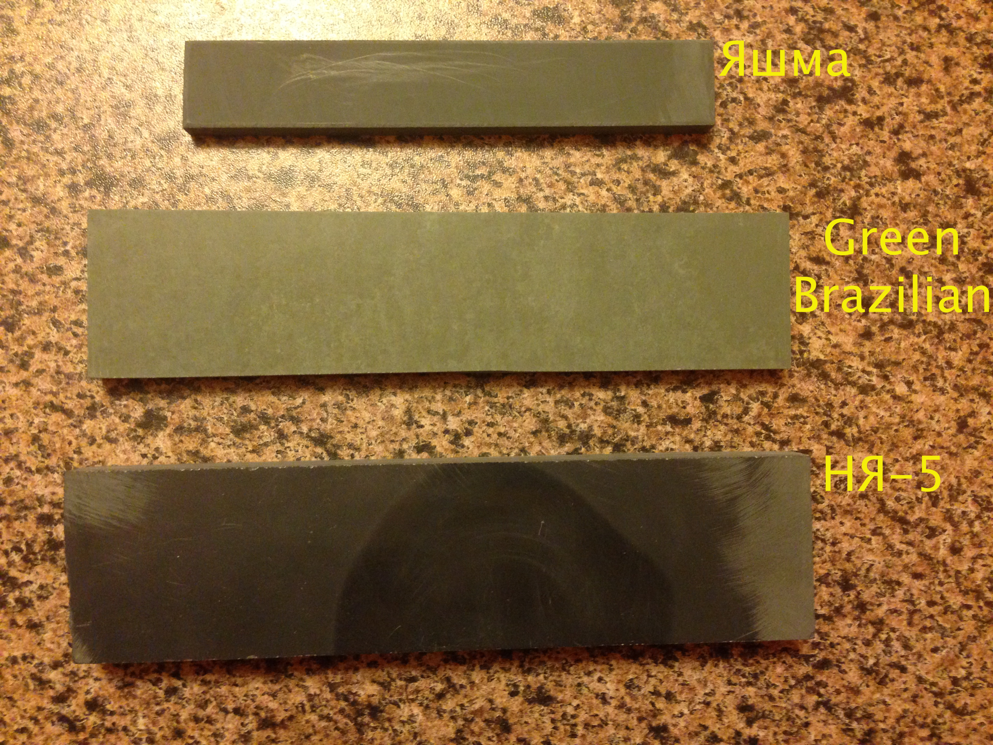

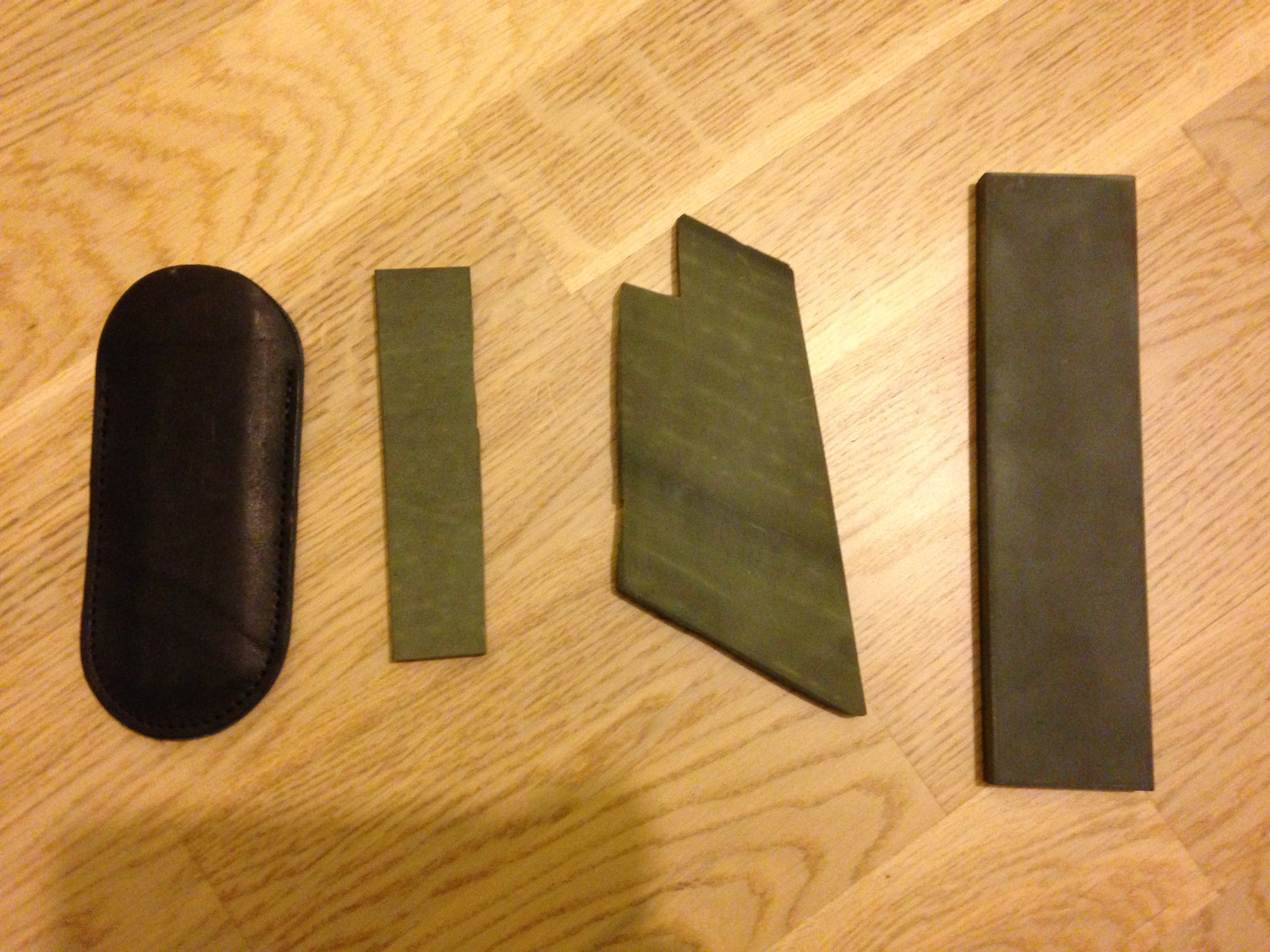

Na va, dar keletas mane naujai pasiekusių Gusevo akmenukų:
