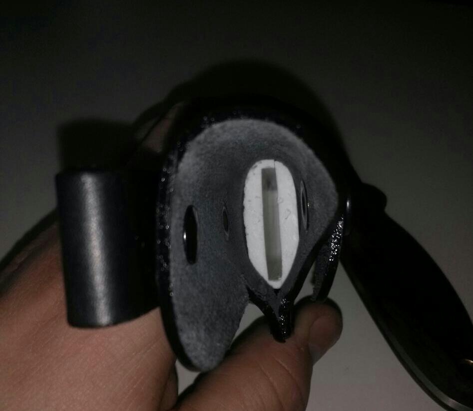

Nors ir ne kaidex'as viduje, bet taip pat gadina asmenis. Tiek gamyklini, tiek pakartotini uzgalandina gadina neatsargiai ir kreivai idedant/isimant peili.
Failo aprašymas: Eka nordic a10 maksties vidus
2015-01-28_16.10.34.jpg [ 44.48 KiB | Peržiūrėta 21744 kartus(ų) ]
