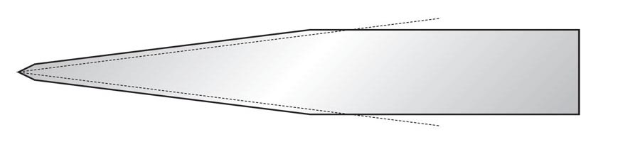

Turiu peili, kuri pirkau tuomet, kai turejau per mazai ziniu. Baisiai nepatinka nuolydis. Gelezte storoka, apie 4mm ir zemas holow tipo nuolydis. Asmenys papildomai suleisti (nezinau kaip lietuviskai secondary arba micro bevel) buvo labai dideliu kampu, pergalandau ant 30 laipsniu su lanskiu, bet vis tiek slamstas.
Peilio paskirtis lupti oda, o as ji visai kitiems tikslams naudoju, pagrinde turizmui, tai visiskai nedirba.
Ka noreciau padaryti, tai padaryti nuolydzius tolygius ir zymiai aukstesnius, na kaip high scandi su papildomu uzgalandimu del asmenu patvarumo.
Peilis 12c27 eka nordic a10

Eka "Nordic A10" nuolydžių perdaryti neverta - darbas kainuos brangiau nei peilis. Prakurai pasidrožti, lazdą išsipjauti ir kitoms turistinėms reikmėms pilnai pakaks pergaląsti be ašmenų suvedimo - imi galandimo akmenį arba šlifavimo popierių, guldai geležtę ant nuolydžio plokštumos ir droži kol tiesiogiai susiformuos ašmenų briauna.

Ta pati mintis sukosi galvoj kaip alternatyva. Pamieravimui buvau priglaudes asmenu briauna ir nuolydzio briauna ant tieses, turetu gautis gan neblogai jei tolygiai suvedus asmenis. Na vadinasi nusimato darbo arba dovana draugui medziotojui.
