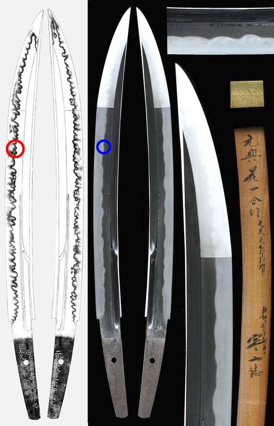

Sveiki, kas yra ta juoda laužyta linija kairėje dalyje, kur pažymėjau raudonu apskritimu? Ar tai hamon? O kas tuomet ties mėlynu apskritimu, kodėl nesutampa šios kreivės?
1.jpg [ 141.23 KiB | Peržiūrėta 19056 kartus(ų) ]

tikėtina,kad tai laminato sluoksniai ir juoda linija - grudinimo linija
StandartinėParašytas: 2016-10-07- 21:14
Na senoviniais metodais hamon linija gaunama tepant tam tikrą mišinį ant geležtės prieš grudinant ją. Ir čia jau gali būti meistro meistriškumo arba fantazijos vaisius tokia linijos forma.
Dėl laminato tai kažkaip kyla abejonių, nes mano manymu laminato linija turi būti lygesnė.

Badas rašė:
"Hamon" vadinama geležtės paviršiuje matoma zoninio grūdinimo sritis su pabaigos linija. Jos fragmentas pažymėtas mėlynu apskritimu. Linijos forma priklauso nuo meistro, kaip jis užtepė molio mišinį.
Raudonu apskritimu pažymėta shematiškai nupiešta "nioi" - geležtės paviršiuje matomas plieno struktūros raštas, atsiradęs po zoninio grūdinimo. "Nioi" raštas gali "banguoti" nuo ašmenų iki "hamon" linijos, o gali būti siauras tik prie pat "hamon" krašto. Kuo staigesnis plieno kietumo perėjimas iš grūdintos dalies į negrūdinta - tuo siauresnė bus "nioi". Natūroje "nioi" raštas yra neryškus ir silpnai įžiūrimas. Gaunasi jis savaime kai perlito matricoje susiformuoja martensito grūdelių sankaupos ir nuo meistro tai nepriklauso.
