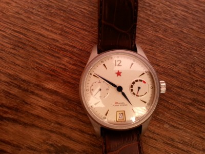

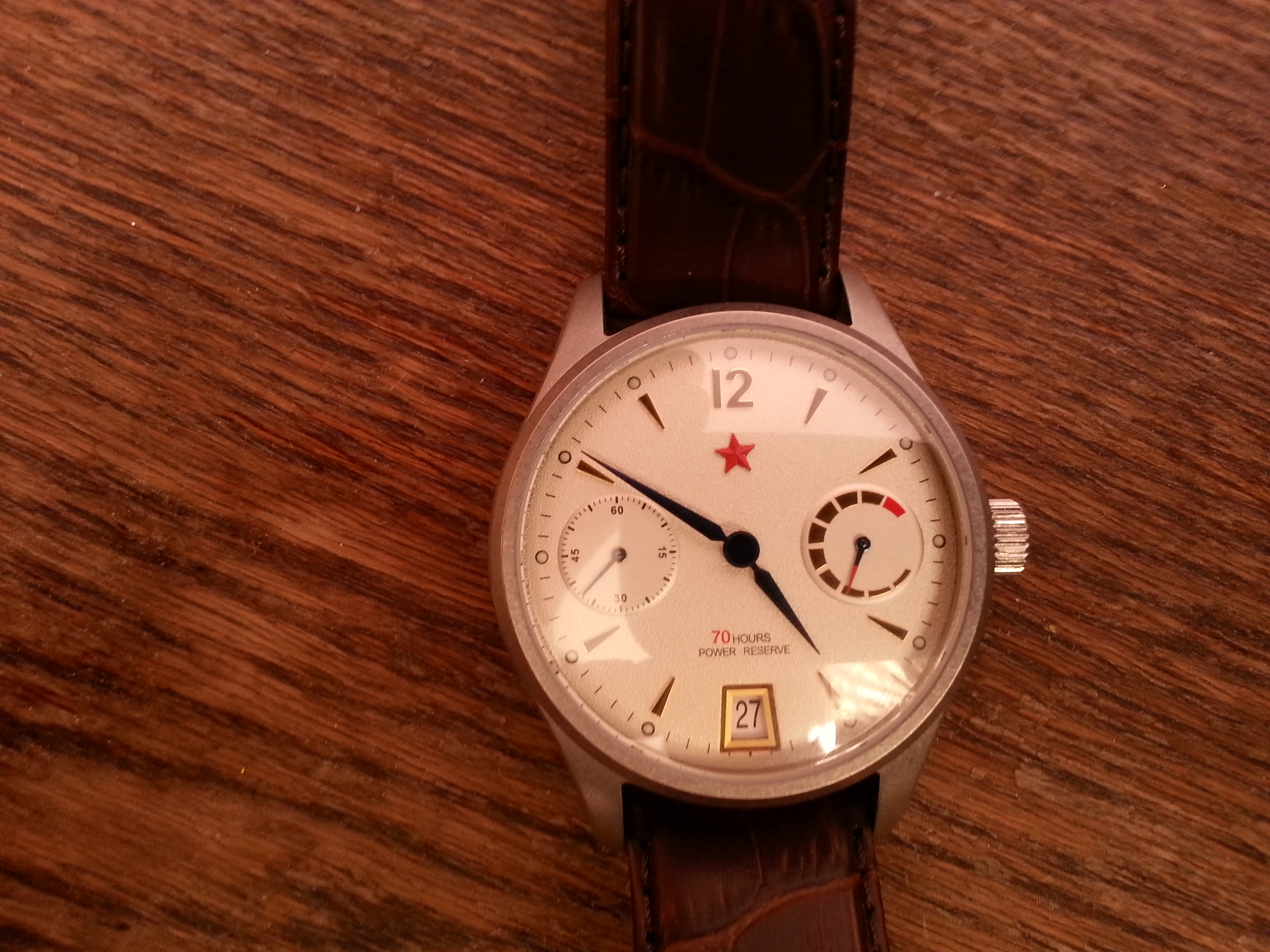

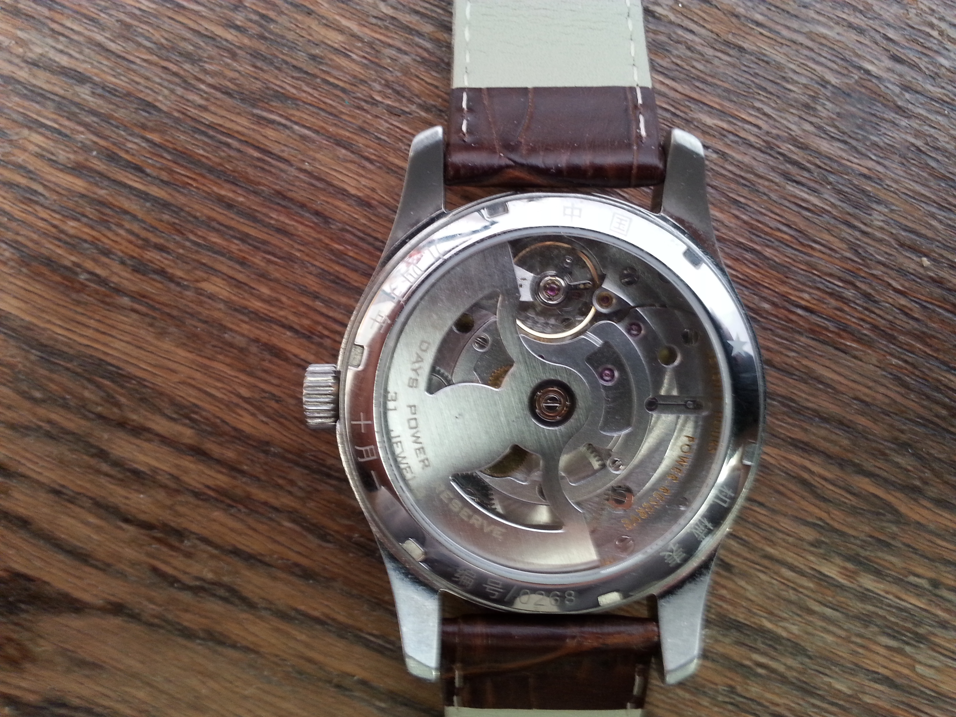

Sveiki.Kagi pratestavau SeaGulla.Gan neblogi rezultatai,minus 2 sekundes per para,rezervas kaip ir deklaruota 70 valandu ir siap prie dusios man laikrodukas :)
20180327_165111.jpg [ 2.25 MiB | Peržiūrėta 5992 kartus(ų) ]
20180327_165155.jpg [ 2.59 MiB | Peržiūrėta 5992 kartus(ų) ]

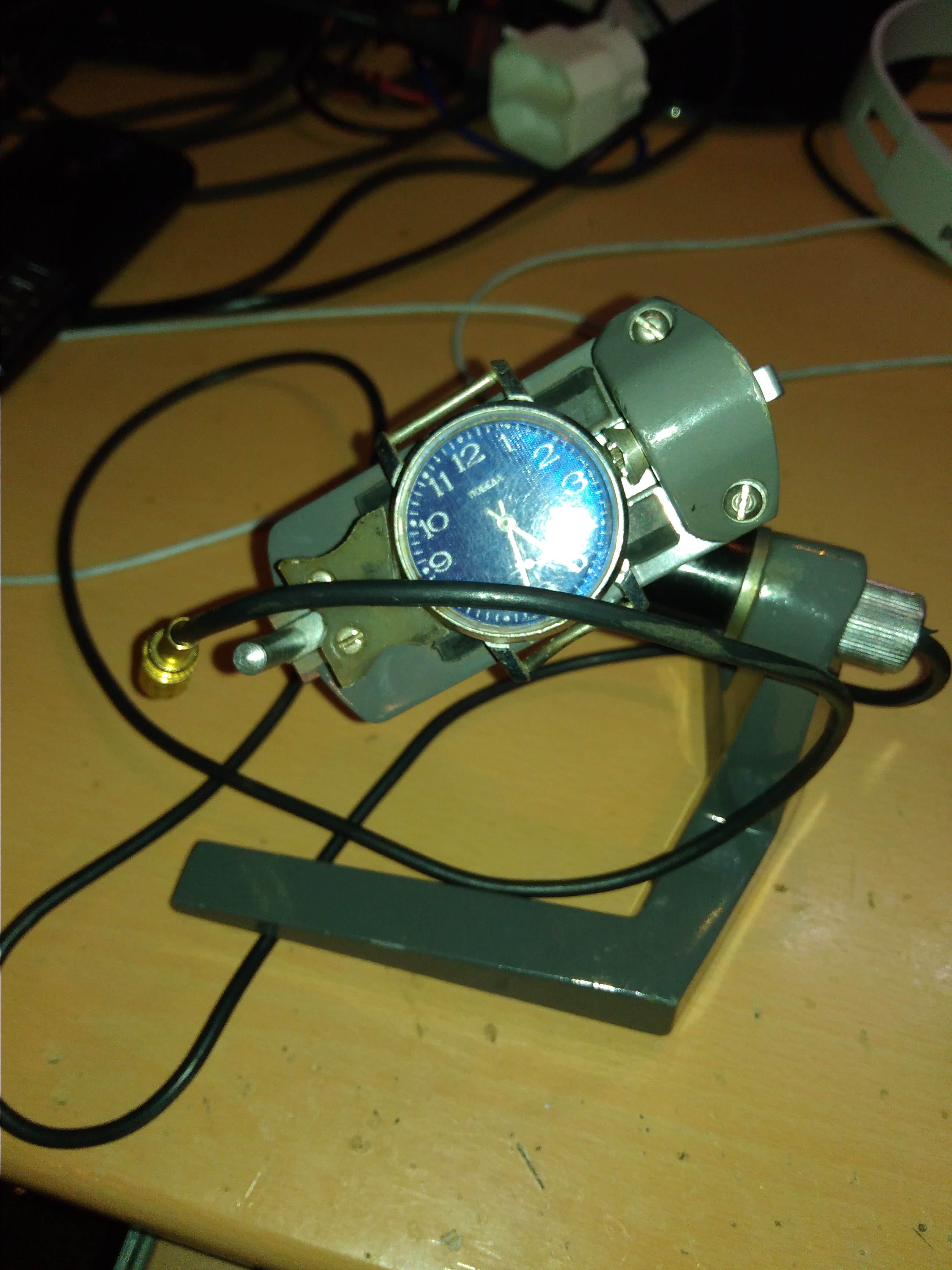

Aš žiūriu 6 padetyse. Nes dėl balanso defekto pvz laikrodis vienoje padetyje gali veikti pusėtinai, kitoje vėluoti arba skubėti. Matuoju su šia įranga ir Biburo softu.
IMG_20180327_195714.jpg [ 1.48 MiB | Peržiūrėta 6206 kartus(ų) ]

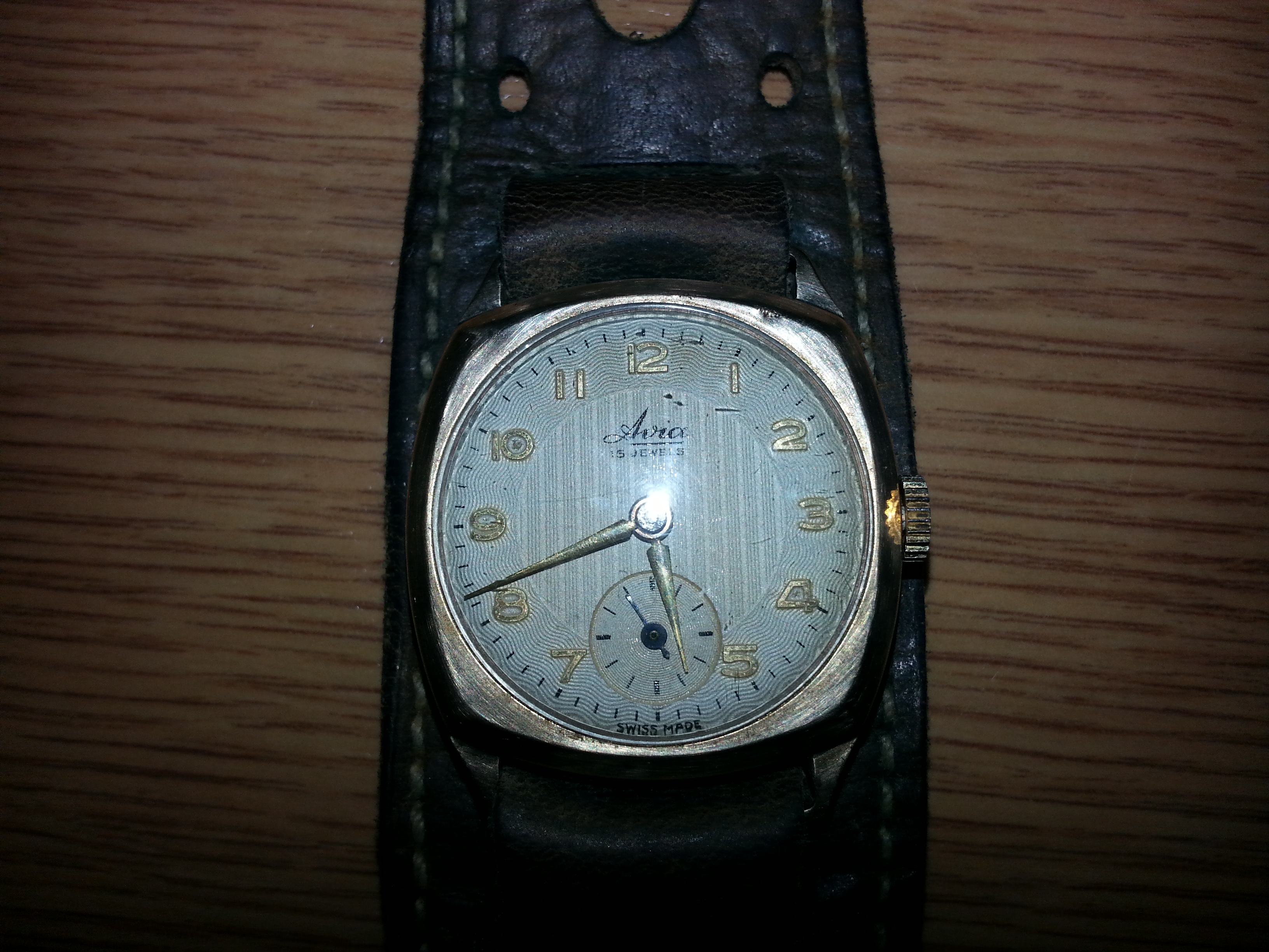

Sveiki.Du senukai prikelti antram givenimui.Dar tik stikliukus atpoliruoti.

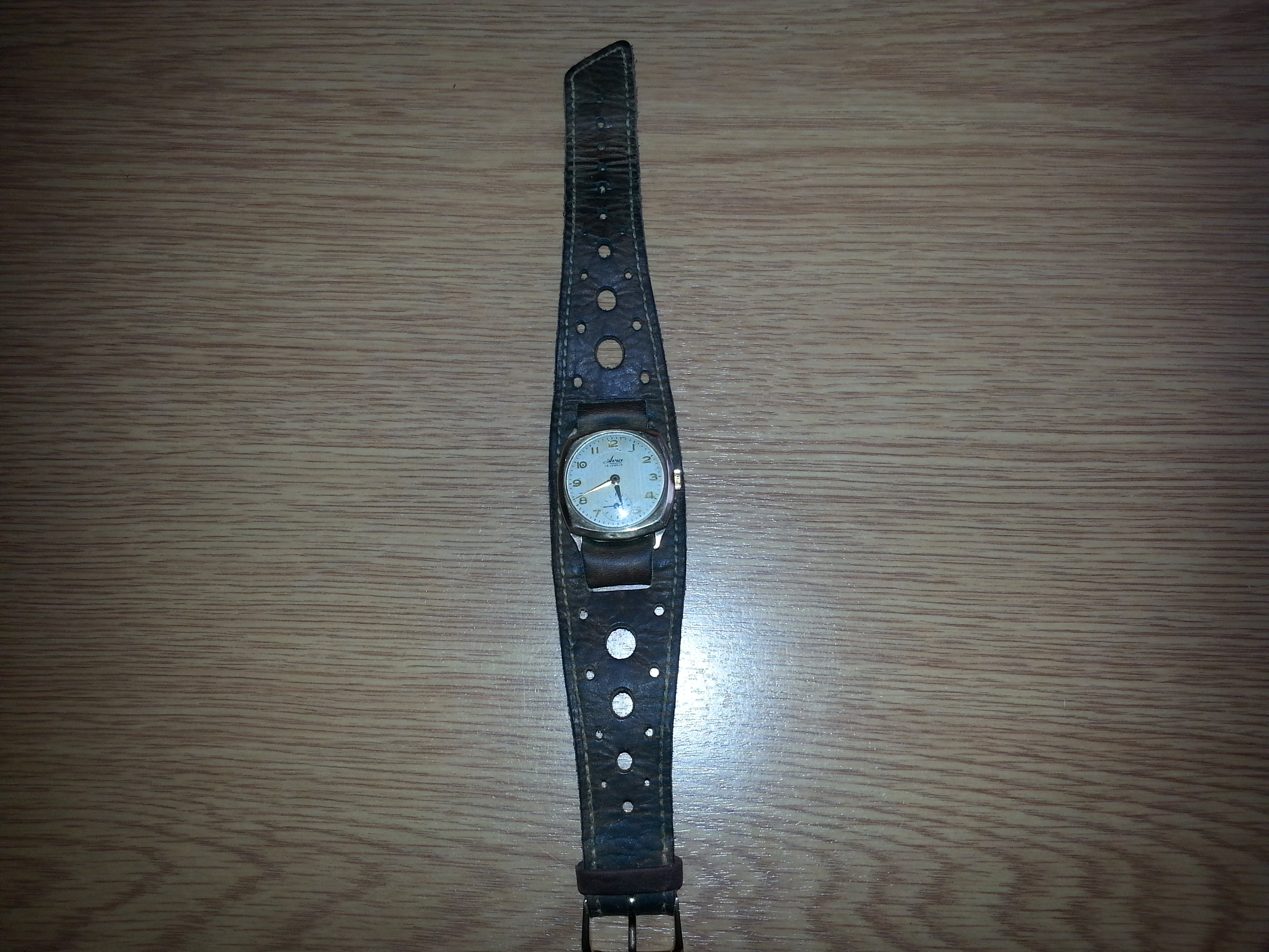

20180330_173904.jpg [ 2.89 MiB | Peržiūrėta 6034 kartus(ų) ]
20180330_173947.jpg [ 2.72 MiB | Peržiūrėta 6034 kartus(ų) ]
20180330_174058.jpg [ 2.91 MiB | Peržiūrėta 6034 kartus(ų) ]
20180330_174108.jpg [ 2.45 MiB | Peržiūrėta 6034 kartus(ų) ]
StandartinėParašytas: 2018-03-30- 20:35
Rimti. Sveikinu.
