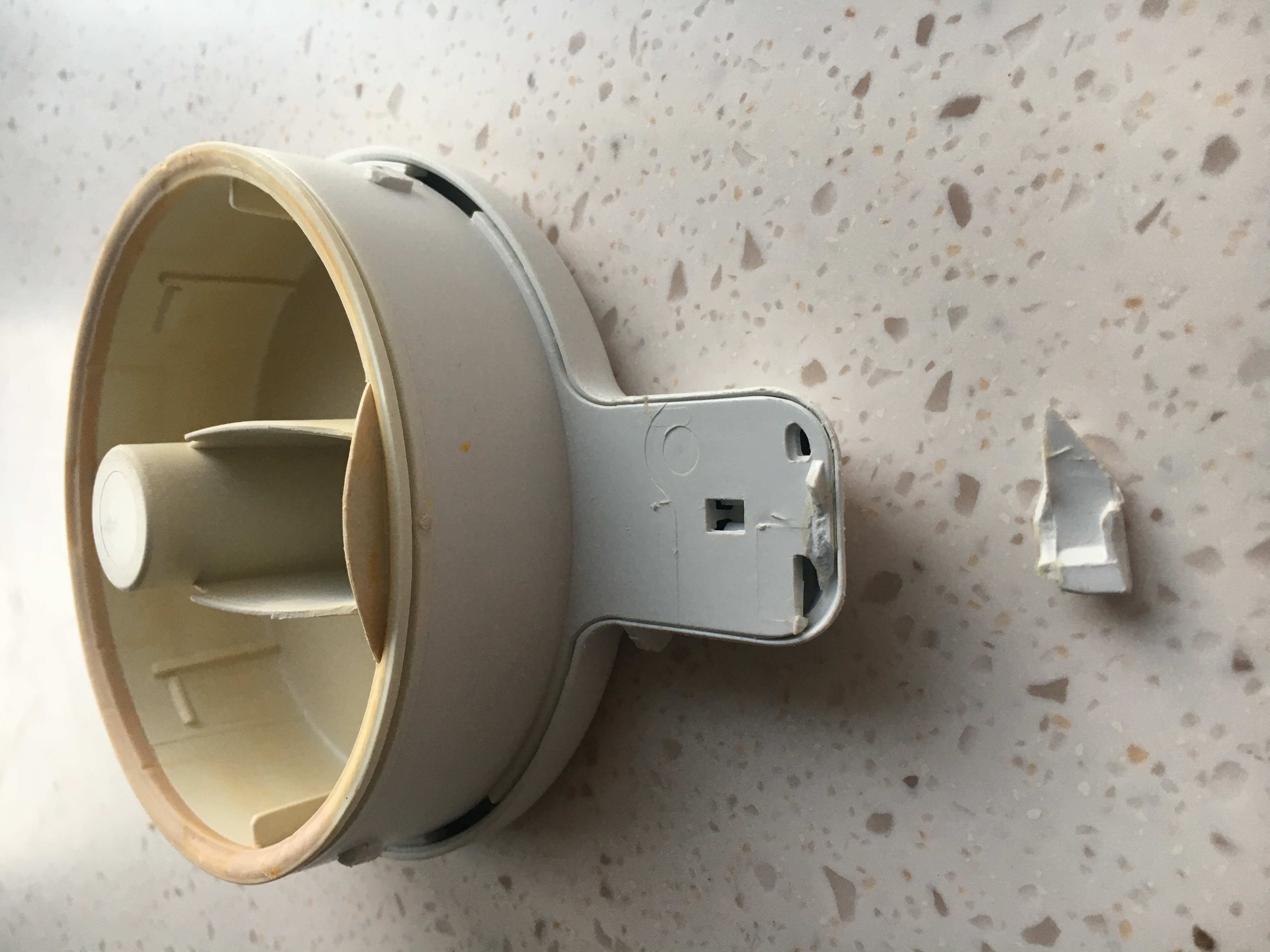

reikia patarimo su kuo klijuoti plastmasę, vaikas išmetė dangtelį ir nuskilo kampas kuris nuspaudžia įjungimo mygtuką :( mano supratimu paprasti ciano akrilato klijai vargu ar tvirtai laikys, tad klausimas ką ir kur pirkti? ( :/ kokia plastmasė nežinau, galiu pasakyt kad tai indas tinkamas sąlyčiui su maistu)
742F83AA-17B4-44B0-B11A-1F9B69AB5C05.jpeg [ 1.68 MiB | Peržiūrėta 24194 kartus(ų) ]

Tokias plastmases geriausiai klijuoja skiediklių pagrindo klijai, kurie dar patirpdo plastiką sujungimo vietoje. Tinka ir lėktuvų modelių klijai Ravell.
Rimi pirkau, CIA Techniqll "Rigid plastic", irgi nesigailiu, paieškok ten.
