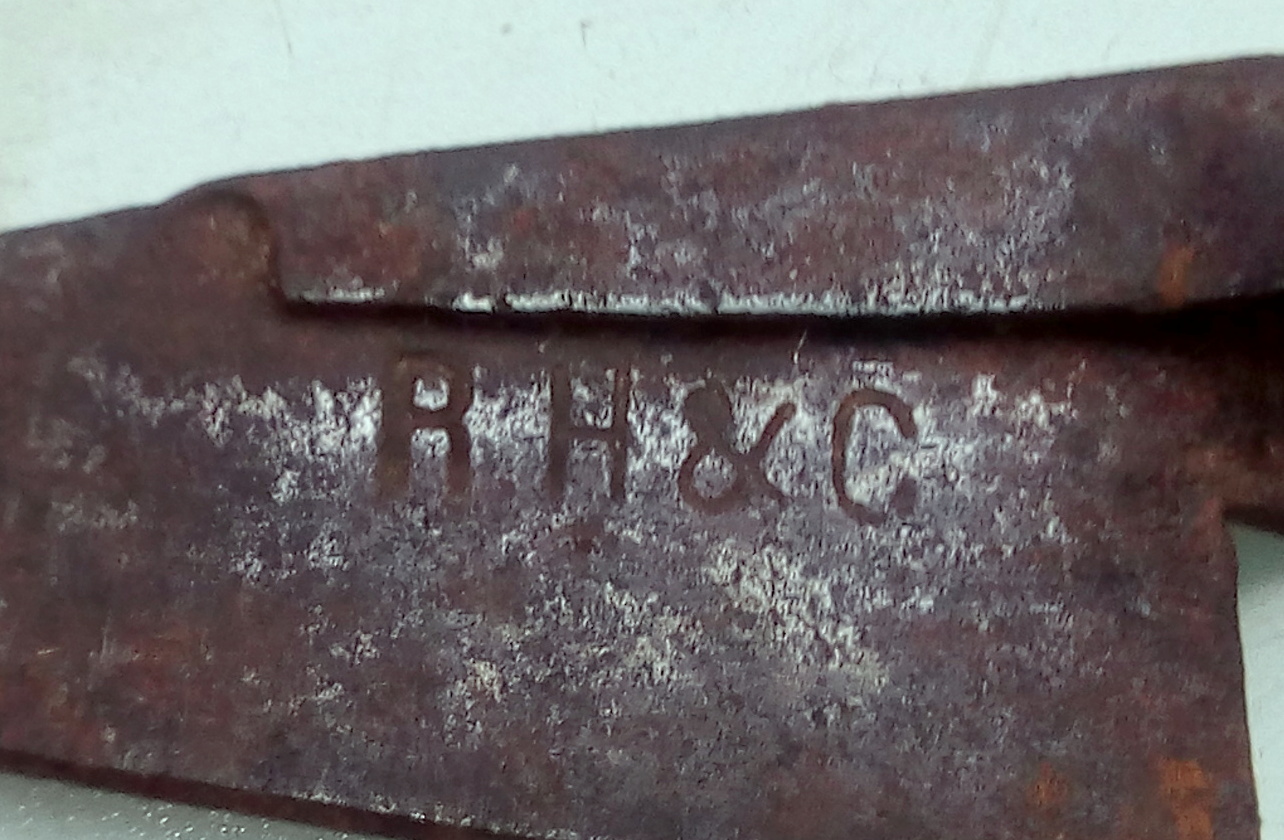

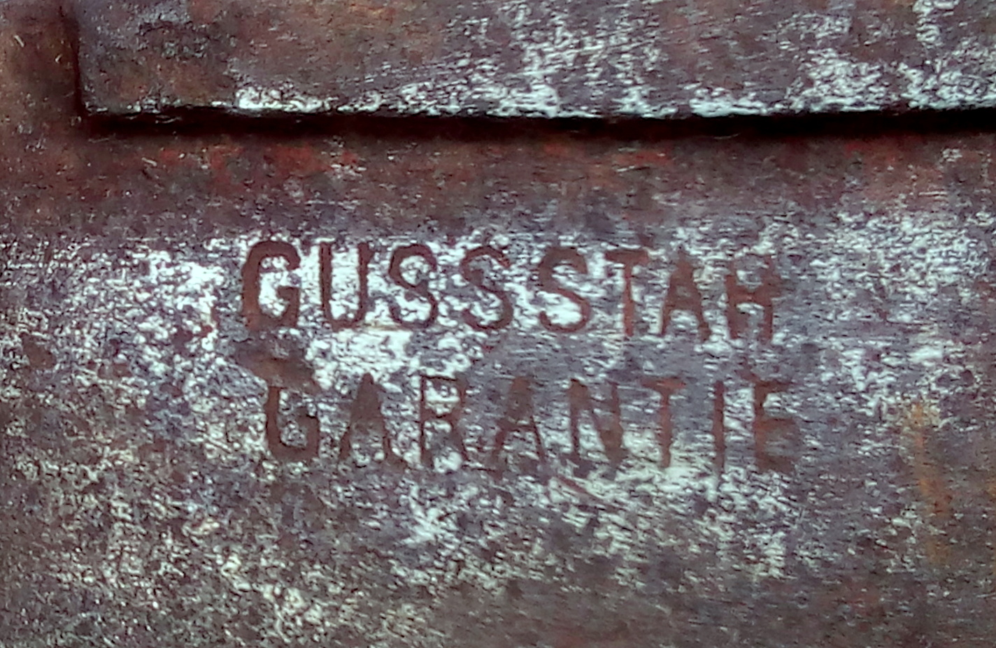

Sveiki. Susidūriau su tokiu žymėjimu ir niekaip, niekur nerandu gamintojo. Žymėjimas ant avinių žirklių. Gal kam teko su tokiu susidurti? Dėkoju.
IMG_20180701_164402.jpg [ 339.87 KiB | Peržiūrėta 23358 kartus(ų) ]
IMG_20180701_164420.jpg [ 546.72 KiB | Peržiūrėta 23358 kartus(ų) ]
StandartinėParašytas: 2018-07-02- 16:22
Pranešimai: 10819
R.H.&C - Rudolf Homolac & Co. Ši metalo dirbinių įmonė buvo registruota Vienoje (Austrija) ir veikė tarpukariu. Daugiau duomenų deja neturiu. 8(
Užrašas "Gussstahl garantie" pradėtas naudoti Europoje XIX a. II pusėje, kaip pramoninio plieno kokybės žymėjimas. Buvo naudojamas iki XX a. vidurio.
StandartinėParašytas: 2018-07-02- 20:08
Užsiregistravo: 2018-06-17- 14:53
Pranešimai: 8
Miestas: Kelmė
Dėkoju.

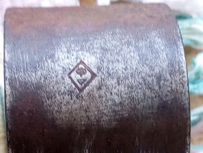

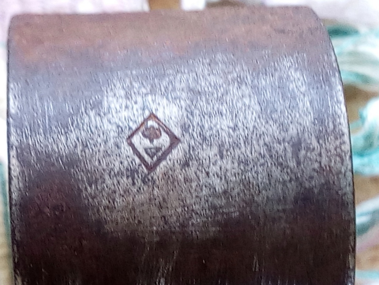

Sveiki. Gal dar su tokiu kleimu pagelbėsit? O gal yra kokių internetinių puslapių, kur galima rasti informacijos apie juos? Dėkoju.
IMG_20180709_170755.jpg [ 319.13 KiB | Peržiūrėta 23206 kartus(ų) ]
StandartinėParašytas: 2018-07-10- 1:53
Pranešimai: 10819
kemelinis rašė:
Tokio nesu matęs. 8(
O kad ieškoti - reikia daugiau (ir kuo išsamesnės) info apie daiktą.
kemelinis rašė:
Yra, bet visi jie kaip taisyklė specializuoti. Pvz. Peilių gamintojų spaudai ir ženklai arba Įrankių gamintojų spaudai ir ženklai. Įprastai tokia informacija būna kaupiama teminiuose forumuose, tad pagal daiktą ieškok atitinkamų forumų, o tada juose - temų apie to daikto gamintojus, jų spaudus bei ženklus.

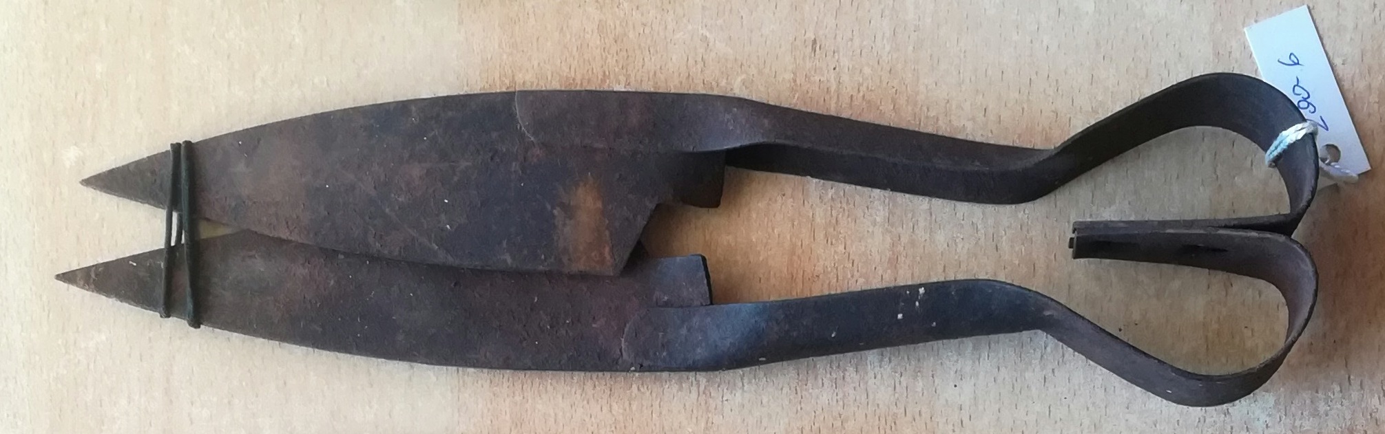

Tai žymėjimas ant avinių žirklių. Pridedu foto. Mane domina žirklių gamintojų ženklai, spaudai ir pačios žirklės. Nemažai peilių gamintojų gamina ir žirkles,todėl ir ieškau informacijos pas peilininkus. Jei turite kokių Jums nereikalingų žirklių, mielai priglausčiau į savo kolekciją :D .
avin.jpg [ 310.1 KiB | Peržiūrėta 23138 kartus(ų) ]
StandartinėParašytas: 2018-07-10- 18:08
Pranešimai: 10819
kemelinis rašė:
Nemažai peilių gamintojų gamina ir žirkles, todėl ir ieškau informacijos pas peilininkus.
Kaip jau sakiau, ant peilių tokio spaudo nesu matęs. :no: Gal kolegos žinos. 8(
Iš savo patirties galiu patarti, kad jeigu ketini rimtai užsiimti žirklių kolekcionavimu - kaupk senų prekinių katalogų archyvą. Nes internete yra patalpinta tik nedidelė dalis susistemintos informacijos apie praeito amžiaus ir senesnius gamintojus bei jų gaminius. O didžioji informacijos dalis - senuose prekių kataloguose. Jie parduodami arba kaip spaudiniai, arba skenuoti, bet jų turinys kaip taisyklė nėra viešinamas, nes tai ir yra prekybos objektas. Tačiau kolekcionieriui tai gera investicija, nes kuo tikslesnė ir išsamesnė bus informacija apie eksponatus - tuo didesnė bus kolekcijos išliekamoji vertė. ;)

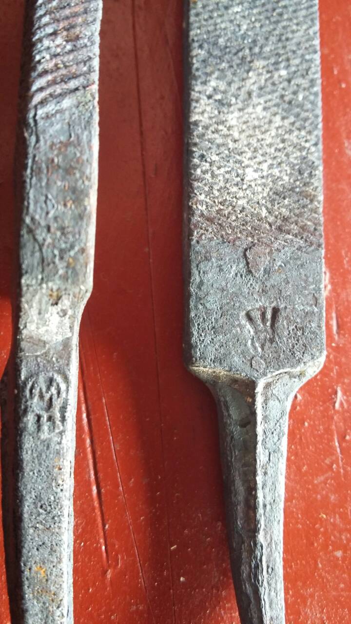

Sveiki. Radau porą senų dildžių su tokiais žymėjimais. Gal kas žinot kieno gamybos.
files.jpg [ 128.56 KiB | Peržiūrėta 23017 kartus(ų) ]
StandartinėParašytas: 2018-09-06- 12:36
Pranešimai: 10819
D4M rašė:
Миасский инструментальный завод (МИЗ).
StandartinėParašytas: 2018-09-06- 21:52
Užsiregistravo: 2018-09-03- 16:26
Pranešimai: 7
Štai kaip. Ačiū labai Vladai. Na reik manyt tada plienas bus koks nors ten Y(U). Peilius kalt galima :) Seni jie. Dar vaikas buvau jie sudrožti jau mėtėsi pas senelį. Dabar žinodamas ko ieškot radau toki postą apie jų gamintas dildes. Ne faktas žinoma, kad tai liečia ir šias: "Сталь заявлена как У13А".
StandartinėParašytas: 2018-09-06- 22:23
Pranešimai: 10819
D4M rašė:
Rusijoje įrankių gamybai naudojamus plienus reguliuoja valstybiniai standartai (ГОСТ). Skirtingoms dildėms - skirtingi standartai (todėl nesvarbu kas gamintojas - svarbu kokia dildė). Tačiau visai atvejais standartai numato kelių plienų alternatyvą, tad kokį konkretų plieną panaudojo gamintojas konkrečiai dildei - žino tik gamintojas. 8( Todėl jeigu nori tiksliai žinoti plieno rūšį - reikia daryti metalografinį tyrimą.
Kitą vertus, visų senų standartų dildžių gamybai leidžiama žemiausia plieno rūšis - У7, tad bet kokia sena dildė tinka peilių gamybai. :ok:

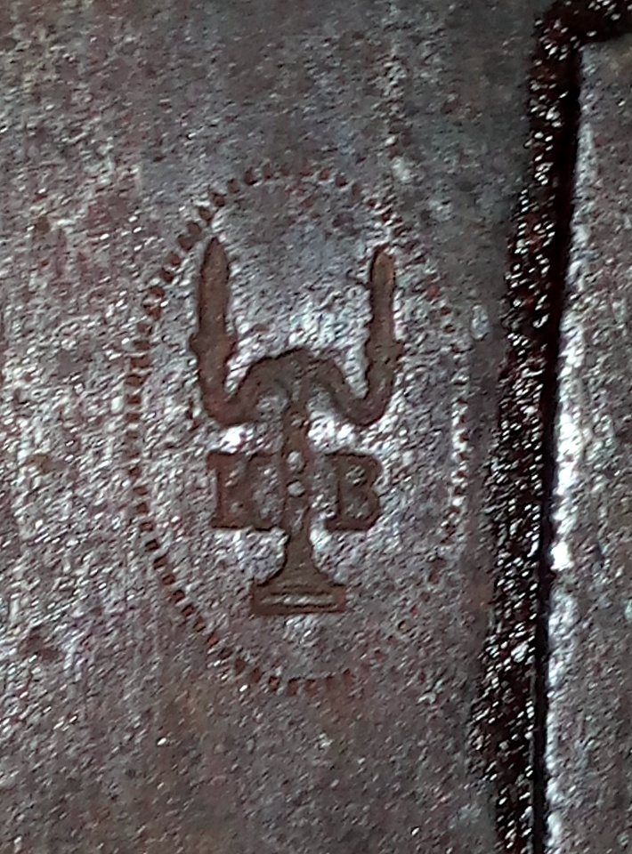

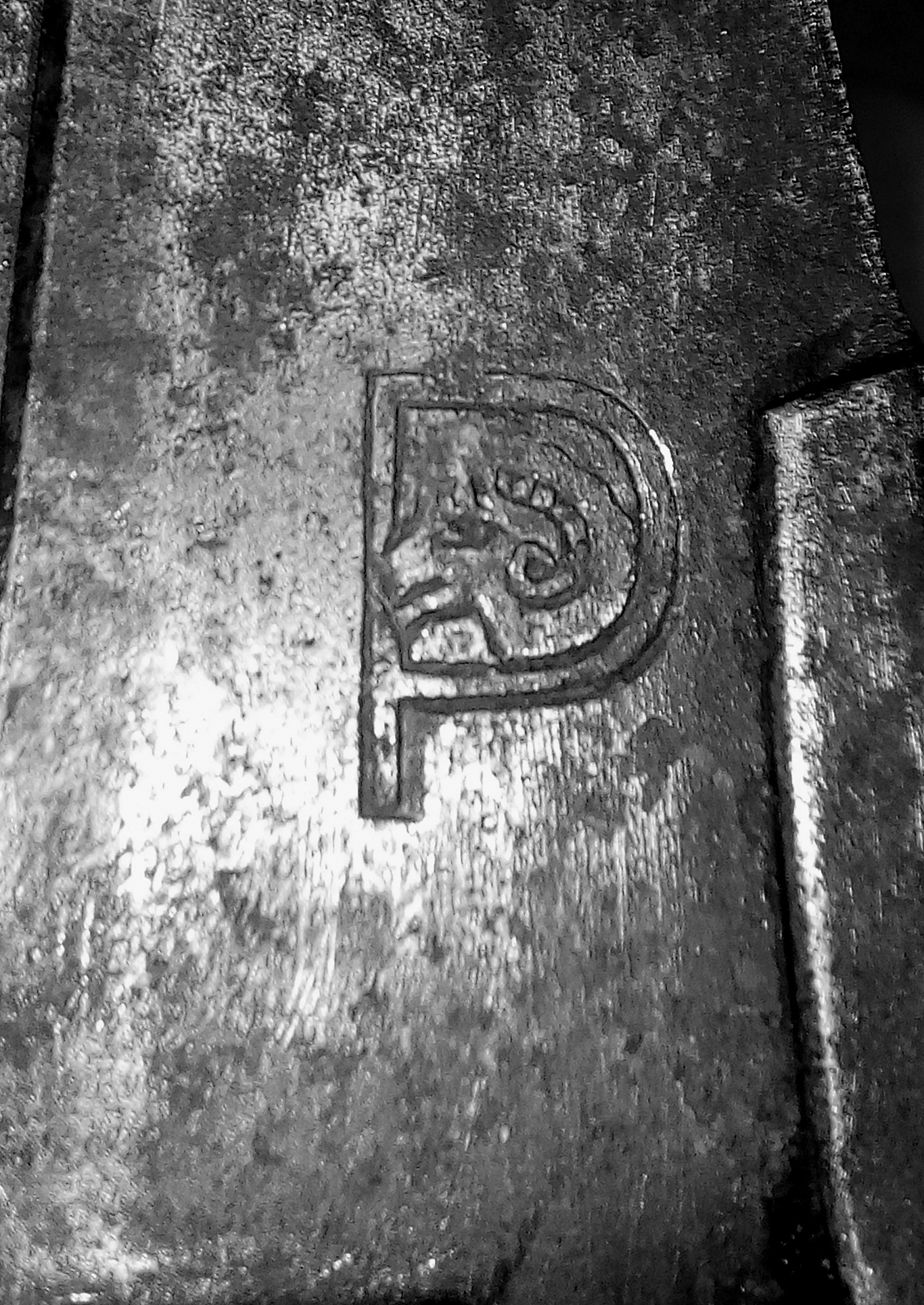

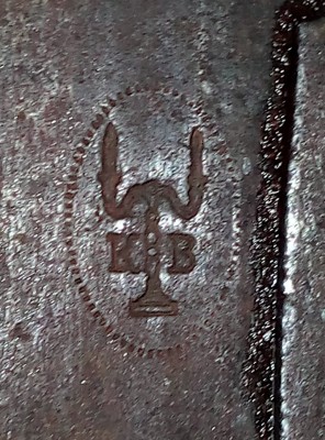

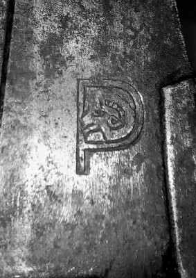

Sveiki. Gal galite pagelbėti nustatyti gamintojus pagal žymėjimus? Žymėjimai ant avinių žirklių. Dėkoju.
IMG_20181115_174132.jpg [ 1.04 MiB | Peržiūrėta 22750 kartus(ų) ]
IMG_20181005_150959.jpg [ 321.9 KiB | Peržiūrėta 22750 kartus(ų) ]
StandartinėParašytas: 2018-11-16- 5:20
Pranešimai: 10819
kemelinis rašė:
Panašia "Avino galva" gaminius žymėjo bendrovė Wörder & Pandel, Küllenhahn (dabar Wuppertal, Vokietija). Veikė 1898-1956 m. Jie gamino kirvius, plaktukus ir kitokius metalinius įrankius. Bet jų avino "P" raidėje nesu matęs, tik apskritime. 8(
"Dviguba žvakidė ir KB" - senas žymėjimas kitos vokiškos bendrovės Kotthaus & Busch. Ši buvo įkurta 1859 metais ir veikia iki šiol.
StandartinėParašytas: 2018-11-16- 7:42
kemelinis rašė:
Čia matyt kaip Tvix kūrėjai susipyko ir kairę pusę gamino vieni, o dešinę kiti. Kiekvieną pusę gamino pagal skirtingą filosofiją, po to kiekvienas dėjo savo kleimą ir tada sukniedijo į vienas žirkles XD
