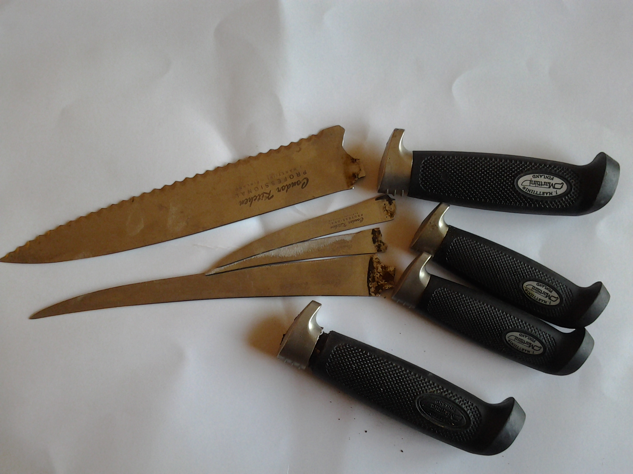

Vienas Marttiini gerbėjas atnešė "pataisyti" peilius :-)
Įdomu iš ko jie gaminami kad šitaip lūžta? Atvirai pasakius, pažiūrėjus į šefo peilį (nuotraukoi nėra) verkti norisi. Virtuvėje mieliau rinkčiaisi kinietį iš maksimos, negu šitą baisybę....

Man kitas klausimas - ka jis su jais dare, kad visi vos ne vienodai suluzo? :/
 Pranešimo tema: Re: Marttiini (Suomija)
StandartinėParašytas: 2015-05-10- 17:24
Pranešimai: 10822
Jo, būtų įdomu sužinoti, nes panašu, kad visi nulūžo ten pat - rankenoje ties atramos pradžia. :/
Koks ten plienas konkrečiai gamintojas nenurodo - rašo "stainless steel".
Su 13% chromo ir 53-54 HRC tikėtina bus kas nors iš 420 serijos.
