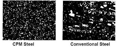

Skaičiau. Bet pripažinsiu, tai man mažiausiai suvokiama tema. Dėl miltelinių plienų samprotavau, kadangi jų grūdas labai smulkus ir vienodas, gal jie kitaip trupa, būtent dėl grūdo, nei įprasti plienai (paveikslas apačioje). Na čia eina mano diletantiški samprotavimai, taigi geriau toliau nepraleisiu progos protingai patylėti :)
Dėl bazinių žinių trūkumo remiesi klaidingomis prielaidomis, todėl darai klaidingas išvadas. 8(
Plieno savybėms įtakos turi tiek plieno markė (potencialios savybės), tiek TA (faktinės savybės). Pvz. AEB-L "grūdas" smulkesnis nei kai kurių miltelinių plienų. Bet tai anaiptol nereiškia, kad konkretus peilis iš AEB-L bus geresnis už tokį patį peilį iš RWL-34.
Virtuviniams peiliams svarbiausia yra tinkama geometrija, o plieno rūšis ir TA papildomai "prideda" ar didesnį atsparumą dilimui, ar didesnį atsparumą mech. apkrovoms, ar lengvesnę priežiūra ir galandimą. Viskas susiję ir varijuojama ieškant optimalaus savybių balanso pagal peiliui keliamus reikalavimus arba naudotojo poreikius. Nes "kiekvienas pliusas turi savo minusą". (c)
