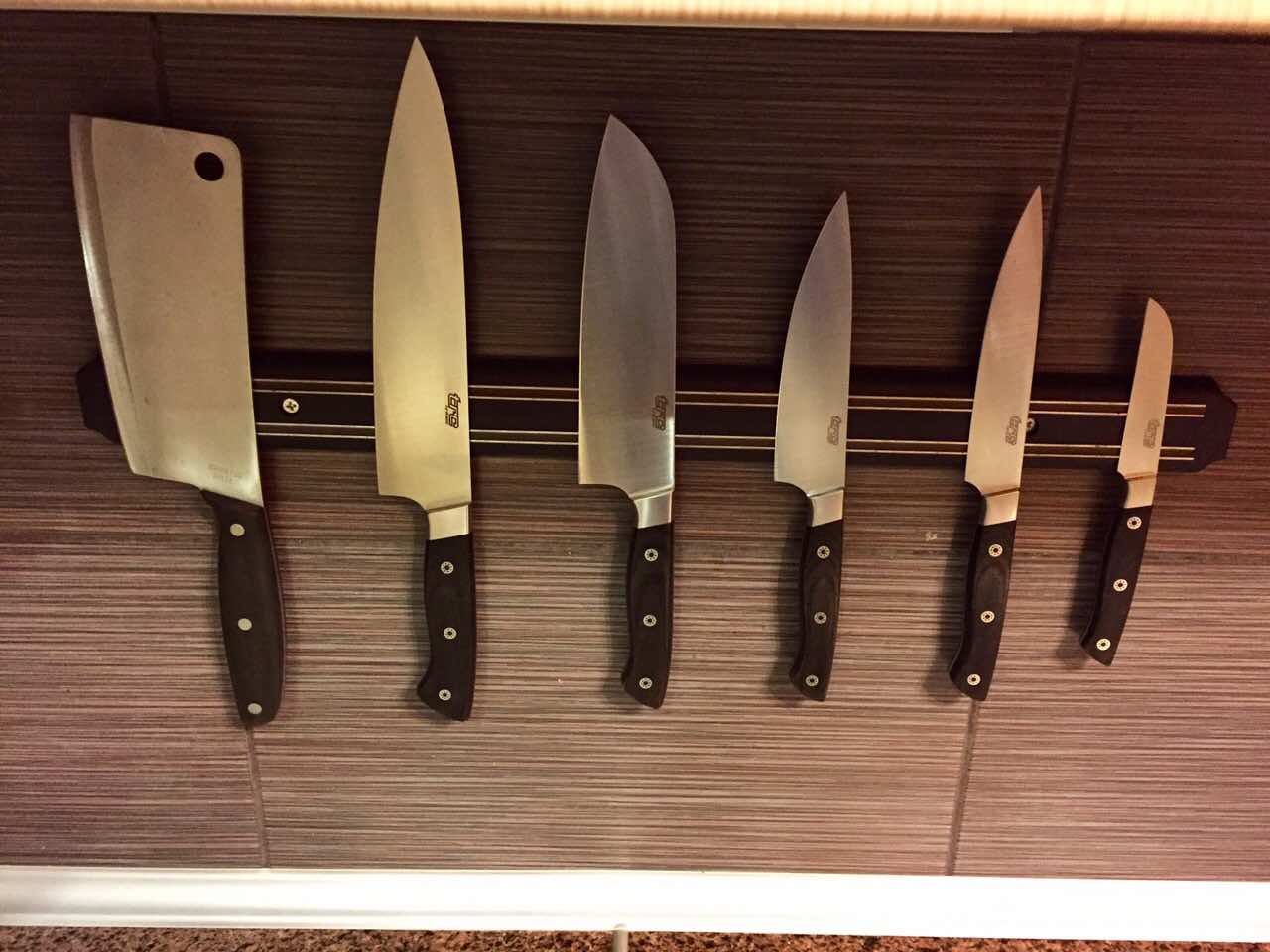

StandartinėParašytas: 2017-03-29- 23:45
virtuviniai.jpg [ 97.74 KiB | Peržiūrėta 25721 kartus(ų) ]
StandartinėParašytas: 2017-03-30- 1:30
Solidus rinkinys +1 ;)

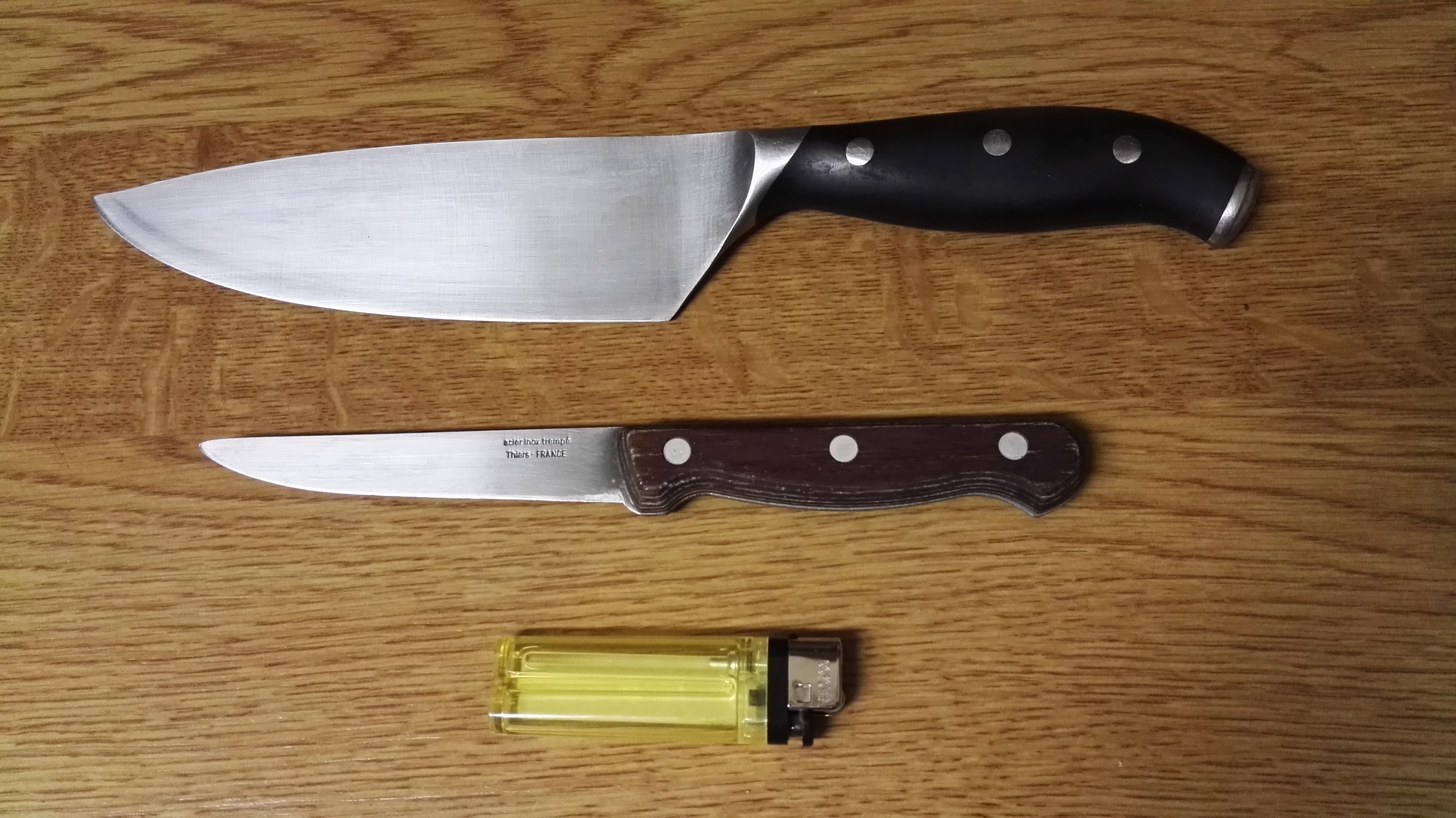

StandartinėParašytas: 2017-09-09- 0:18
Užsiregistravo: 2017-09-07- 20:13
Pranešimai: 27
Miestas: Augsburgas
Manoji turi unikalu sugebejima issirinkti nepatogiausia ir bukiausia peili. Duona pjauna su zuviniu o zuvi su duoniniu ir pan.. :D Gal ir pas kitus panasiai buna?
Galiausiai, po ilgu sneku ji apsistojo ties prancuzisku peiliuku su kuriuo viska pjauna: ir sumustinius ir bulves ir mesa.. as gi nepaleidziu is ranku elementaraus "Sefo" peilio is Ikejos.
Tai sie du pas mus patys paciausi. Va, vis planuose pasidaryti kazkoki savo virtuvini peili, bet bijau kad per didelis issukis butu.

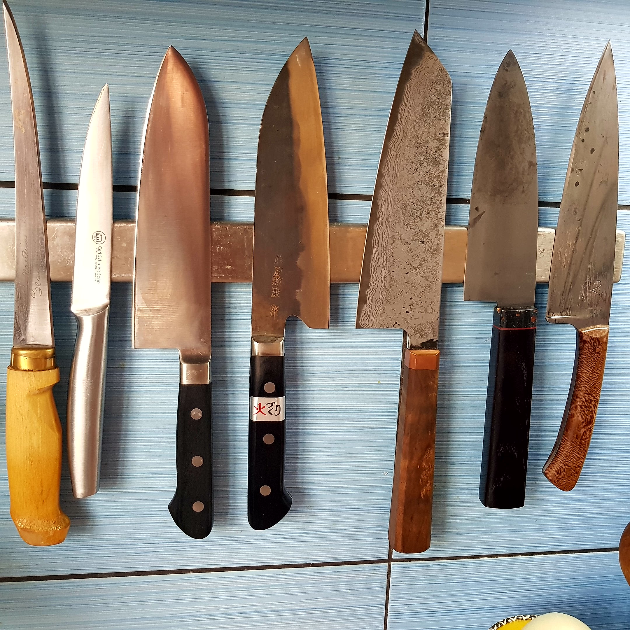

Sveiki gerbiamieji, dalinuosi savo virtuves irankiais. Pats daznai gaminu, todel peiliam demesio skiriu nemazai. Japonam turiu silpnybe, todel cia ju daugiau nei reikia.
Tik vidurinis Aogami Super Blue Steel Fujiwara dar nenaudotas.
20180306_100724.jpg [ 2.11 MiB | Peržiūrėta 23355 kartus(ų) ]
StandartinėParašytas: 2018-03-06- 19:15
Pranešimai: 207
antras is kaires "daugiau nei astrus":) irgi turiu toki,labai patenkintas,super gerai priima astruma,galandasi greitai.

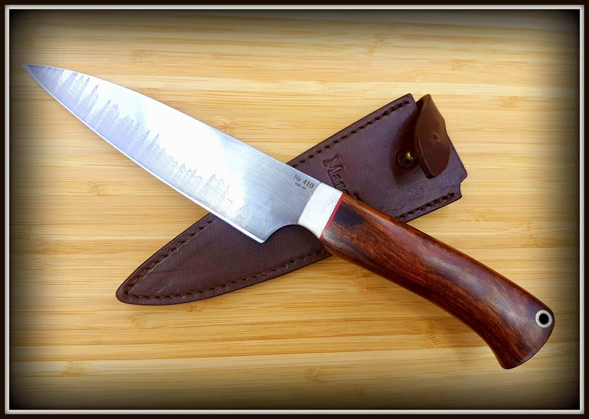

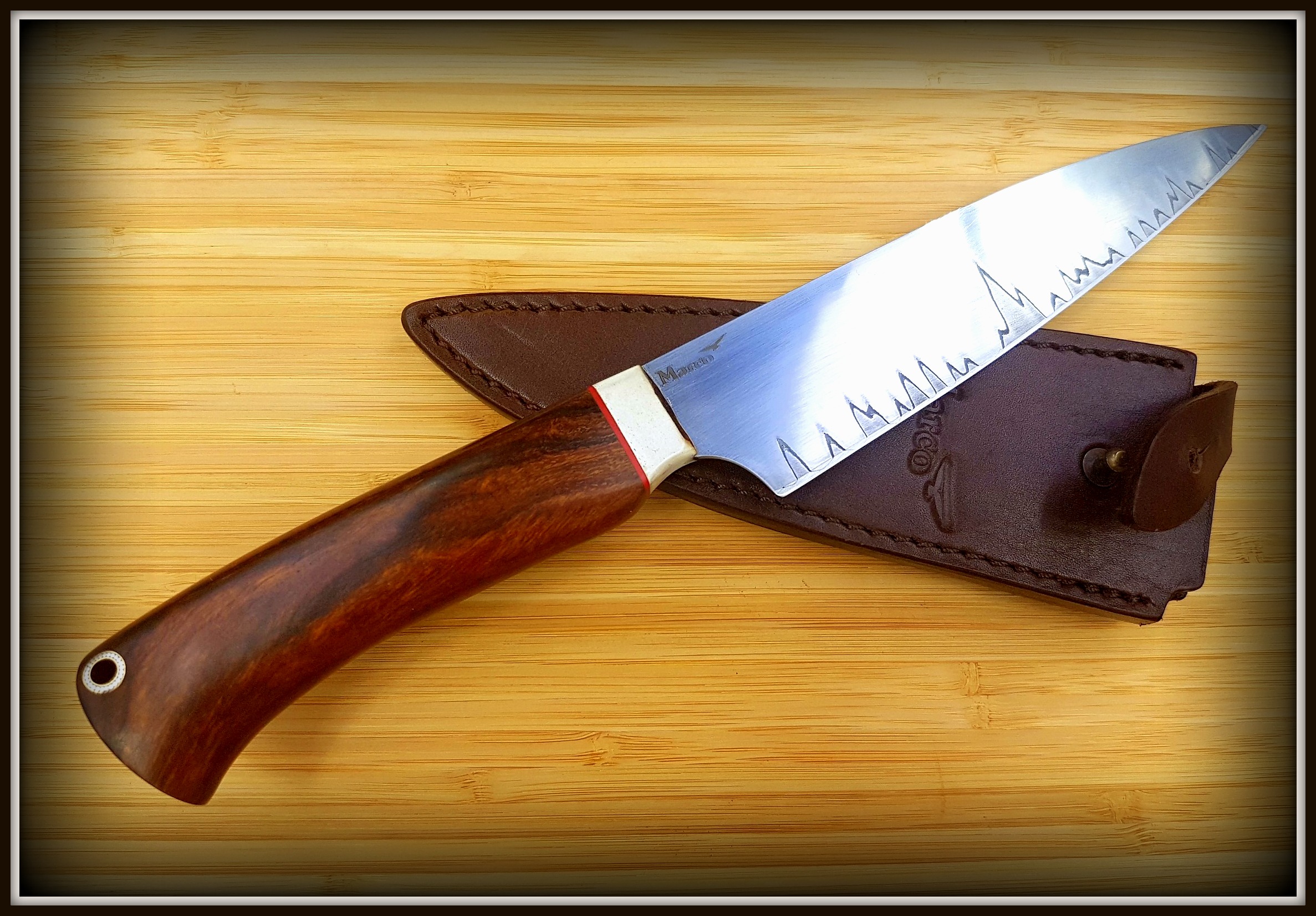

StandartinėParašytas: 2018-06-11- 18:35
4 mano gamintas virtuvinis peilis,
Nr 410 “Universalas” Bendras ilgis: 274 mm Ašmenys: 156 mm
Ašmenų plotis: 36 mm Ašmenų storis: 2 mm
Ašmenys: Laminuotas plienas H12+40x13 Kietumas: 62 HRC
Rankena: Arizona Desert Ironwood Deklas: Odinis
gal bus kokiu komentaru?
