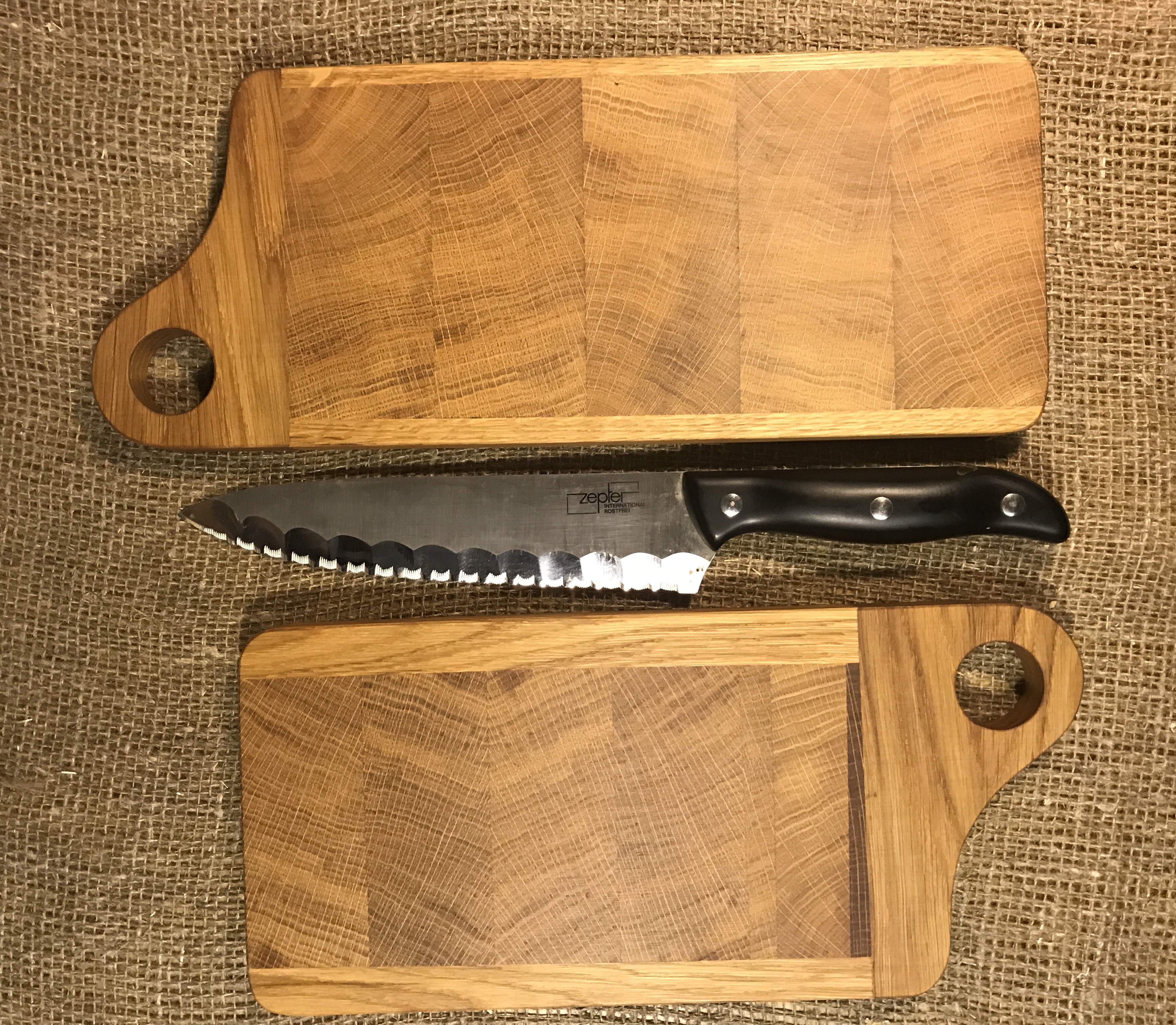

Kaimynas stalius prigamino štai tokių lentelių:
IMG_3999.JPG [ 2.82 MiB | Peržiūrėta 39420 kartus(ų) ]
Mediena ąžuolas arba uosis arba kombinuota, impregnuota rapsų aliejumi. Kaip manote, verta dėmesio?

Nerukau rašė:
Priklauso nuo kainos. 8(
Be to, ąžuolo naudojimas mažoms lentelėms diskutuotinas. :/ Ąžuolas dėl savo struktūros pasiteisina didelėms pjaustymo lentoms ar kaladėms, ant kurių kapojama. Jeigu lentelė skirta tik pjaustymui, tai kuo minkštesnė mediena - tuo geriau.
O šiaip idėja gera. +1

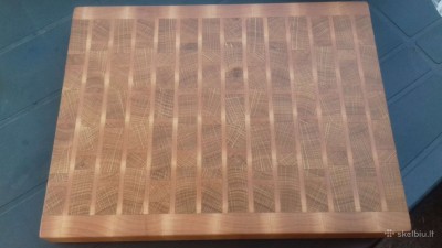

Pritariu GAdas. Tiktai kietmedis. Naudoju šitą. Jokių peilio žymių nelieka ir peilis neatšimpa.
3d-ir-ne-tikpjaustymo-lenteles.jpg [ 117.38 KiB | Peržiūrėta 39173 kartus(ų) ]

Ačiū už išsamų atsakymą, visvien nusipirkau vieną ąžuolinę, patestuosiu, labai jau man jos patiko :)
