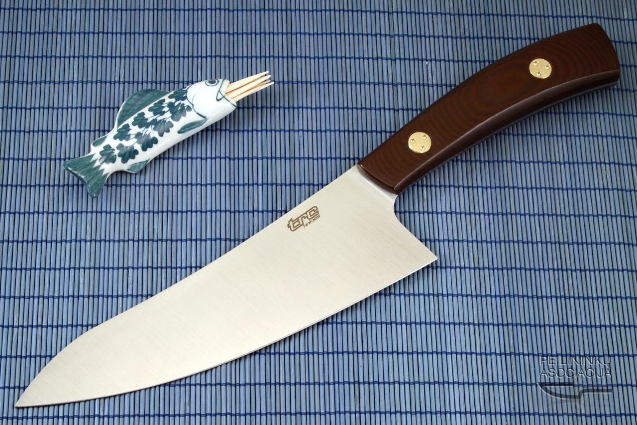

EKA Christer Lingstrom tiek medžiagos, tiek ir dizainas man labiau patinka, nei Victorinox peilio, o šių metų foruminis yra aprašytas kolekcionavimo dalyje:

Bet grįžtant prie EKA šefo. Kaip juo pjaustoma? Ar gražiai praeina per produktą, ar neatrodo, jog skaldo? Ar duodasi gerai užgalandamas?
Tiesiog norėčiau patvirtinimo, jog už tokius pinigus gausiu daiktą kuris tinkamai tarnaus, o ne gražų suvenyrą ant magnetinės juostos.
Papasakokite kas turite ar bandėte :)
 Pranešimo tema: Re: Šefo peilis
StandartinėParašytas: 2015-04-24- 13:41
Dasombrero rašė:
Eka šefas suvestas į 0,2 mm, pentis 2 mm, Victorinox 5.2060.20 suvestas į 0,4 mm, pentis 2,2 mm, o geležčių pločiai ties kulnu praktiškai vienodi, tad kieno geometrija geresnė - išvada akivaizdi. ;)
Kas dėl galandimo, tai gerai užgalandamas "duodasi" bet koks peilis. Čia daugiau priklauso nuo galąstojo, o ne nuo peilio. XD
Tiek Eka šefas, tiek Victorinox 5.2060.20 "iš dėžutės" bus užgaląsti gan dideliu ~45* kampu.
Jeigu palyginti plienus Sandvik 12C27 ir X55CrMo14 - jų mechaninės savybės panašios. Tad ir šips abu peiliai panašiai.
Ar verta už Eka šefą mokėti daugiau - spręsk pats, nes dar yra subjektyvūs kriterijai (pvz. patinka-nepatinka, patogus-nepatogus), kuriuos žinai tik tu pats. 8(
